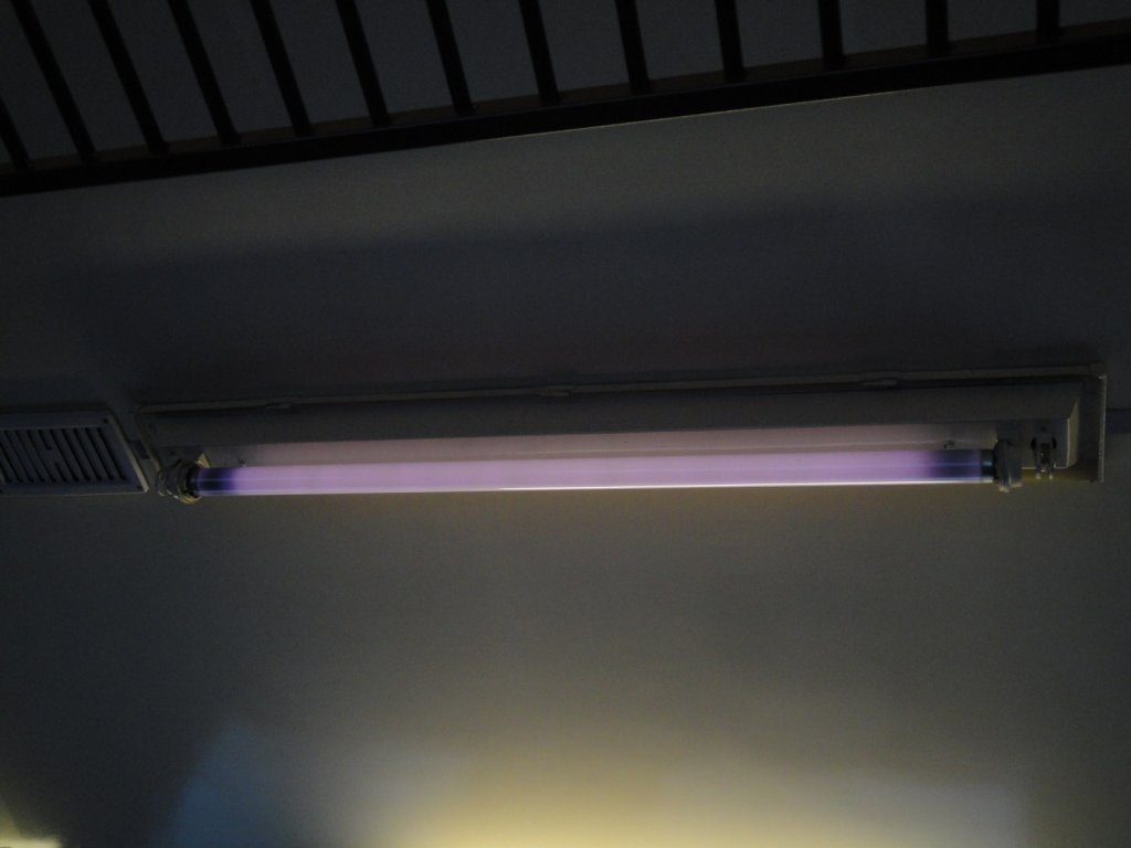

Postprzez trojmiejski » 1 grudnia 2013, 17:53
Zróżowiała świetlówka z SKM:

Postprzez Lampka » 2 grudnia 2013, 00:46
Czyżby różowe Spectrum? 8-) T12 rzadko różowieją, przynajmniej te współczesne.

Postprzez trojmiejski » 2 grudnia 2013, 00:48
Tak, to już nie pierwszy raz gdy różowego Spectruma widzę w SKM.

Postprzez Lampka » 2 grudnia 2013, 00:55
T12 rzadko różowieją, ponieważ słabiej się nagrzewają, jako rura, a przez to nie są tak narażone na ten proces, jak świetlówki o cieńszej rurce ;)
