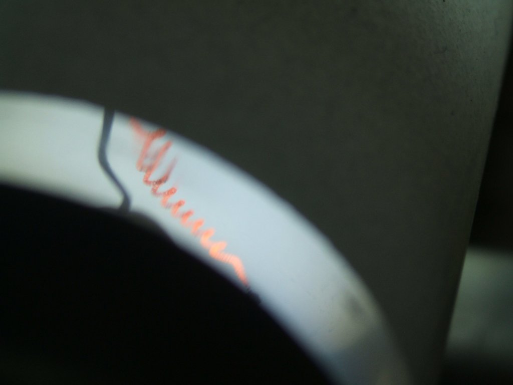

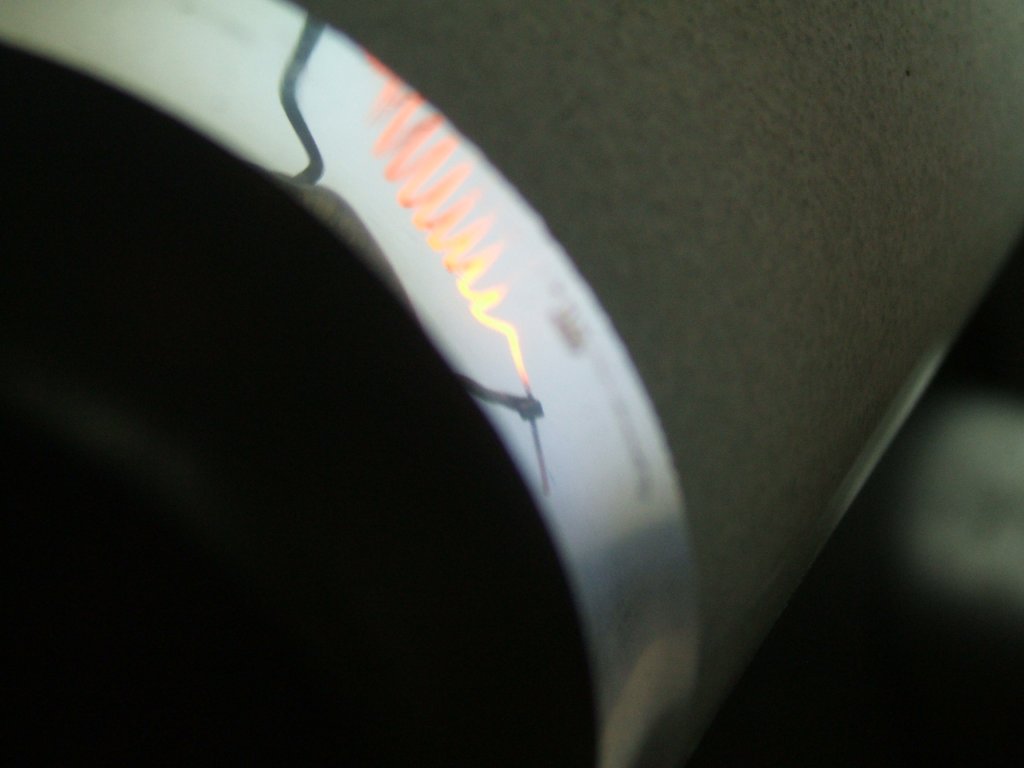

Postprzez toomm40 » 11 grudnia 2013, 23:11
prawie całkowicie zużyta elektroda w świetlówce Razno
TELAM - i wszystko jasne :D

Re: Uszkodzone świetlówki, żarówki, rtęciówki i sodówki
Postprzez Lampka » 11 grudnia 2013, 23:19
Takie foty to ja lubię ;) Widać na nich, jak cały żarnik rozżarza się pod wpływem bombardowania jonami, gdy emiter wyparował z żarnika i emisyjność słabnie.
Foty zrobiłeś jak już migała, czy jeszcze nie doszło do przejścia obciązenia między drutami wsporczymi?
Postprzez toomm40 » 11 grudnia 2013, 23:25
jeszcze nie zaczęłą migać , myślę że to kwestia kilku godzin ;)
Postprzez Lampka » 11 grudnia 2013, 23:46
Na pewno, widać, że lata moment zacznie. Na końcach żarnika jest zawsze mniej emitera, więc przejście obciążenia do drugiego druta wsporczego nastąpi lada chwila. Przejście obciążenia do drugiego druta wsporczego = koniec poprawnego działania i zaraz wyładowania osłabną (zacznie migać), chyba, że przerwie się żarnik, jak miało to dziś miejsce u mnie, w jednej świetlówce o małej mocy 4w, firmy Polamp Components (w oprawce 2x4w szeregowo na dławiku) ;)

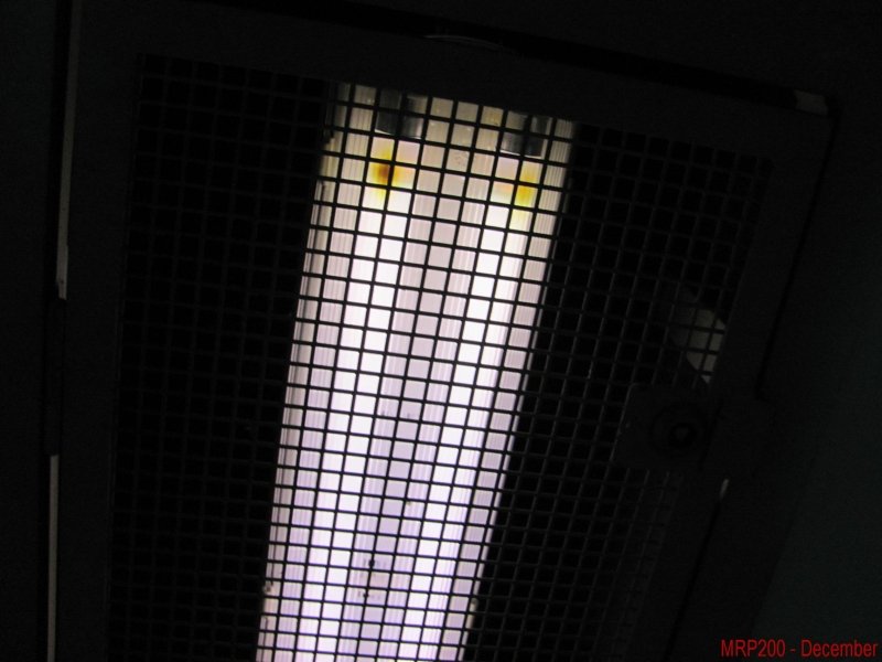

Postprzez MRP200 » 12 grudnia 2013, 07:45
Zróżowiałe świetlówki (2 szt. w jednej oprawie) w oświetleniu jednego z przejść podziemnych w Poznaniu.
Postprzez Lampka » 12 grudnia 2013, 16:52
U mnie na uczelni raz widziałem dwie różowe rury T8 36w w jednej oprawie :) Niestety, już wkręcili nowe, a przecież to tak fajnie i dekoracyjnie świeciło... (były w jednej z wielu opraw na korytarzu)
