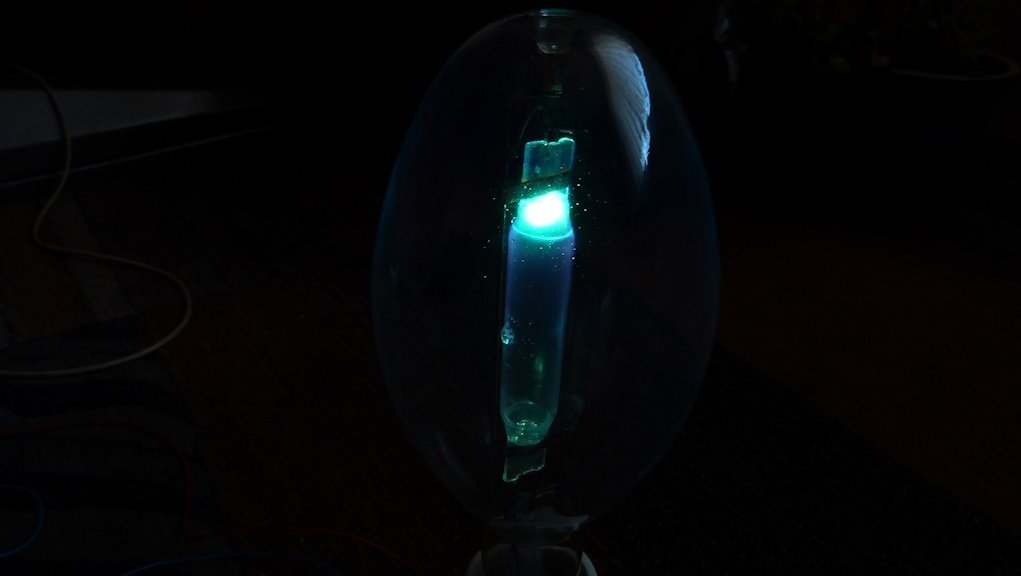

matit1 napisał(a):Jak by była rozszczelniona to od razu zaczęło by się w środku "dymić" na żółto
No właśnie taki efekt powinien być zatem co powodowało że ona piszczała i brzęczała jak stary dławik tego nie wiem :?
Re: Uszkodzone świetlówki, żarówki, rtęciówki i sodówki
Postprzez slaweklampy » 22 grudnia 2013, 23:28
Prawdopodobnie żarnik był luźny. Przepływający prąd wytwarza pole magnetyczne, co powoduje jego drganie.
Postprzez Lampka » 23 grudnia 2013, 00:07
To może być sprawa zetknięcia się luźnych części żarnika, ja miałem kiedyś podobną sytuację z nową żarówką Osram.
Posty: 6580
Postprzez Elektroservice » 23 grudnia 2013, 14:45
Dlatego cenne okazy żarówek najlepiej odpalać przez jakiś statecznik. Wtedy prawdopodobieństwo padnięcia zmniejsza się dość mocno.
