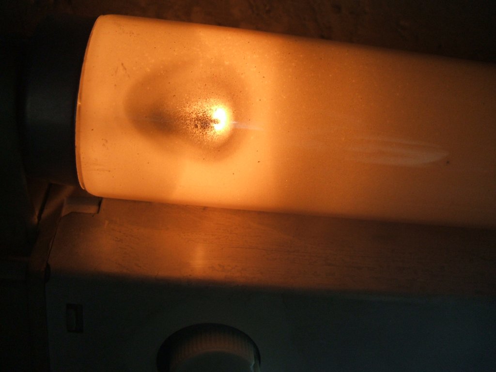

Postprzez lumix26 » 24 grudnia 2013, 15:36
On był myty jakieś pół roku temu i tam zostały dziwne plamy wewnątrz bańki i tak nie odpala chyba ze TUZ-em spróbuje

a może wilgoć zaszkodziła mu w jakis sosób, może te rezystory w środku sa wrażliwe ?

Postprzez lumix26 » 24 grudnia 2013, 15:44
Ona nie chciała odpalić nawet przed czyszczeniem bańki ;)

Postprzez Lampka » 24 grudnia 2013, 18:50
Kwestia jest pewnie w problemie z odparowaniem gazów wyładowczych, jest za duży opór przestrzeni wyładowczej i wyładowania zachodzą jedynie do elektrody zapłonowej, bo jest mała przestrzeń i stąd napięcie zapłonu niższe od sieciowego. Problem ten spotykany jest czasem (rzadko) w wyleżanych lampach, coś analogicznego spotykane jest czasem także w świetlówkach. Sam wiele razy spotykałem lampy z taką cechą działania i najczęściej odpalenie za pomocą zapłonnika, daje rezultat. Gdy uda się odpalić taką lampę i trochę się ją rozświeci, to problem znika i potem taka lampa powinna już nie robić trudności ;)
Dobrze też sprawdzić, czy jarznik nie ma gdzieś przerwy łączeniowej na linii drugiej elektrody głównej ;)

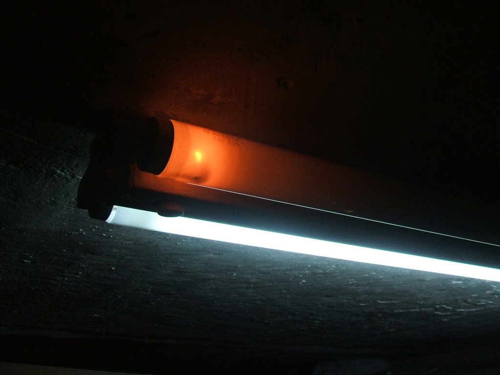

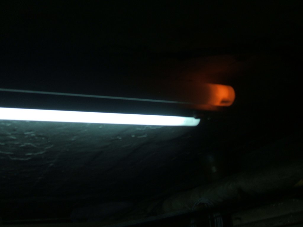

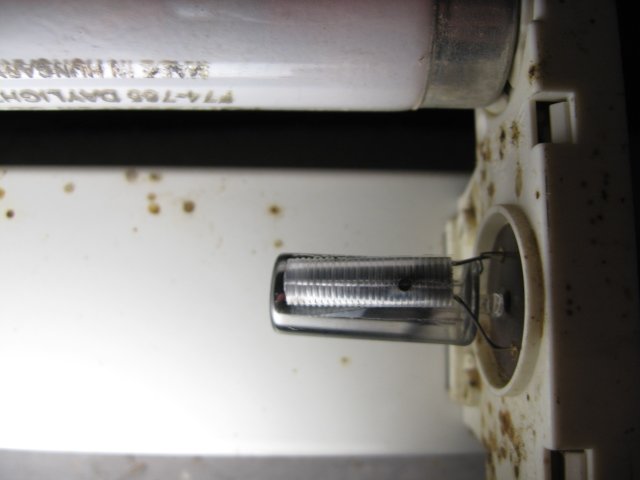

Kwazor napisał(a):Przebity kondensator w Osram ST10 :
Jak się go pomaca to na chwile ustępuje zwarcie i piekne iskry z niego lecą...
Ten zapłonnik wytrzymał z 4 -5 dni pracy zwarł się na stałe.
Pozniej Polamp comp... on od "nowosci" strzelony zapłon po 10-20 sekundach grzania... popracował z 1 dzień i tylko żarzy się.
No to kolejny ST10 na męczarnie z tym Tungsramem... po 3 dniach kolejny kondesator przebity... narazie po usunięciu kondensatora dalej walczy z zdechłą T8 :P.. A trwa to juz od około 9 grudnia średnio po 10-11 godzin dziennie ( od pon do sob )

Postprzez Lampka » 12 stycznia 2014, 12:51
Zauważyłem kiedyś, że jak zapłonnik sobie trochę popracuje ze sprawną świetlówką, to robi się jakby wytrzymalszy, choć może to tylko pozory.
