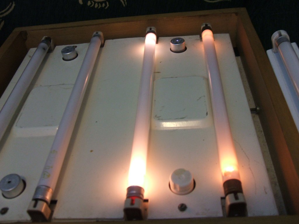

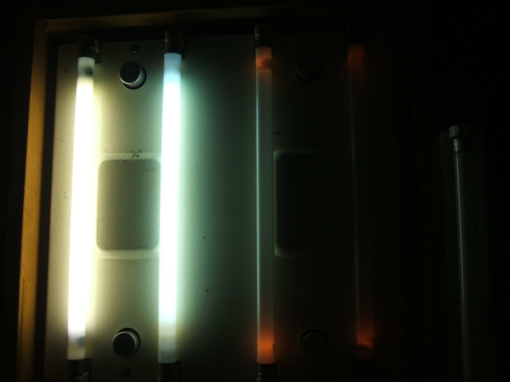

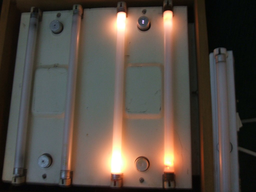

Postprzez Lampka » 13 stycznia 2014, 22:24

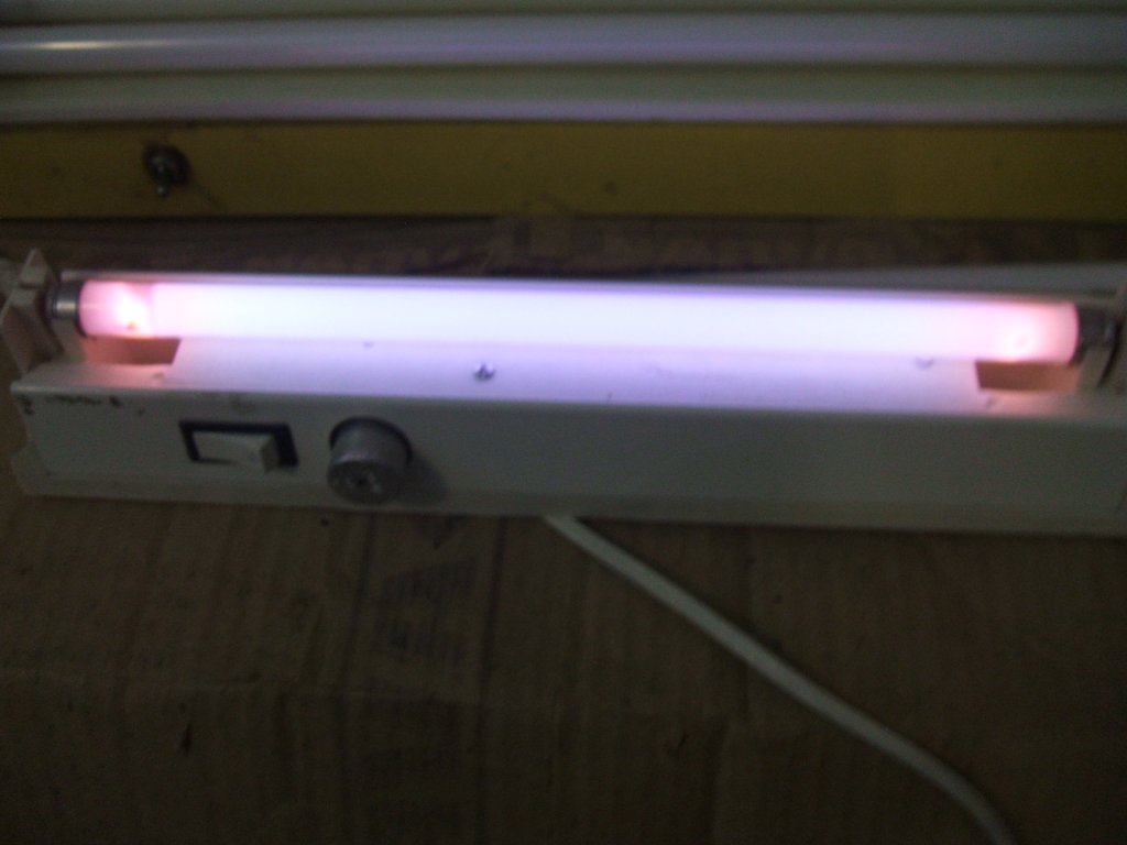

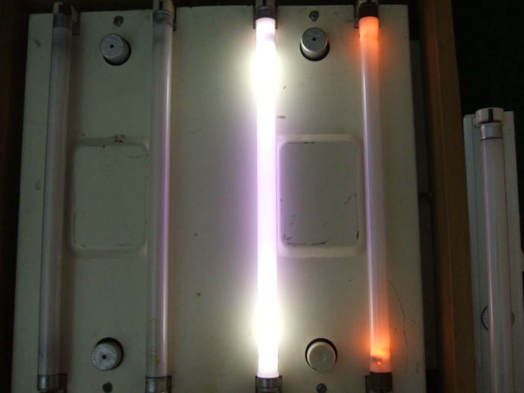

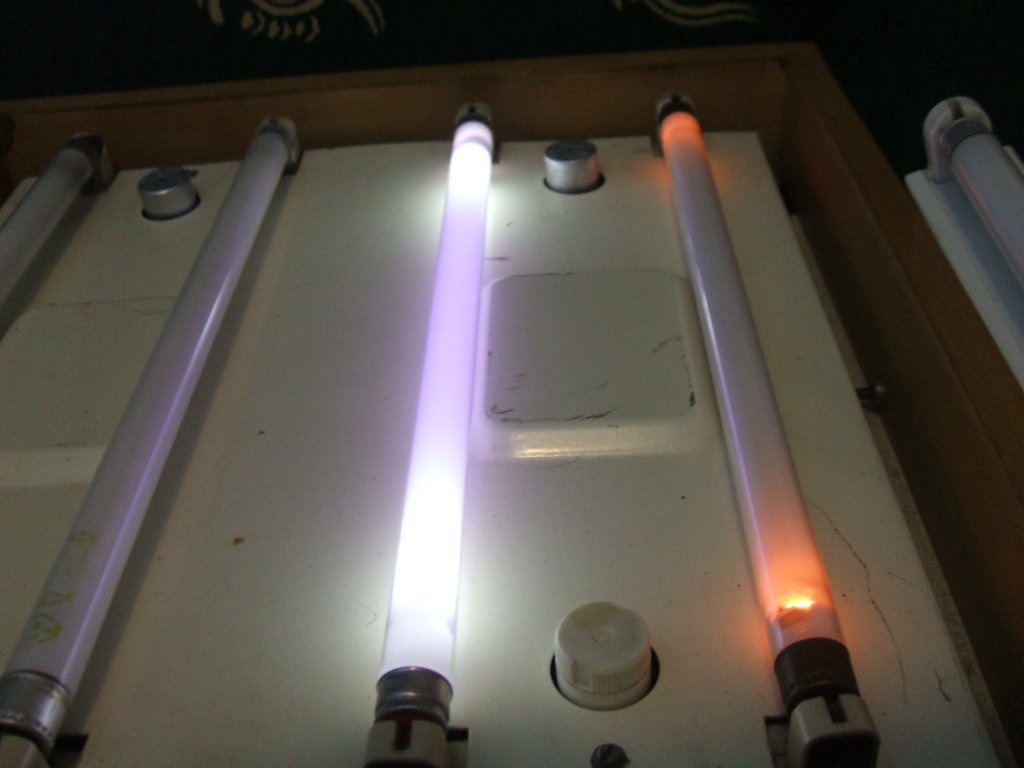

Kwazor napisał(a):Efekt prostownikowy szybciej wypala żarnik .. niż samo "czerwienienie" skrętek..
Żarnik wypala nie tyle sam efekt prostownikowy, co wyładowanie jarzeniowe, jakie pojawia się wówczas ze strony zużytej elektrody (dla przypomnienia - normalnym wyładowaniem w świetlówkach jest wyładowanie termiczne). Przy wyładowaniu jarzeniowym, słabym, bez termoemisji z elektrody, cienki wolframowy żarnik paruje szybko, podobnie, jak przy zapłonie świetlówki "na zimno", a przez to owa skrętka przerywa się i świetlówkę można zapalić jedynie zwierając elektrodę na zewnatrz rury.
Jeszcze szybciej przepala się żarnik, gdy mają miejsce anomalie (silne rozjarzanie się skrętki przy jednoczesnym świeceniu świetlówki) bo pod wpływem silnego bombardowania jonami, żarnik się przegrzewa i też szybko przepala.

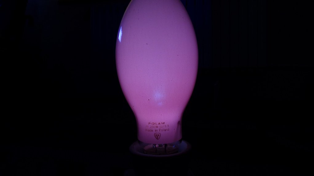

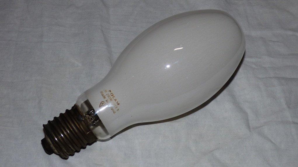

Postprzez lumix26 » 17 stycznia 2014, 19:51

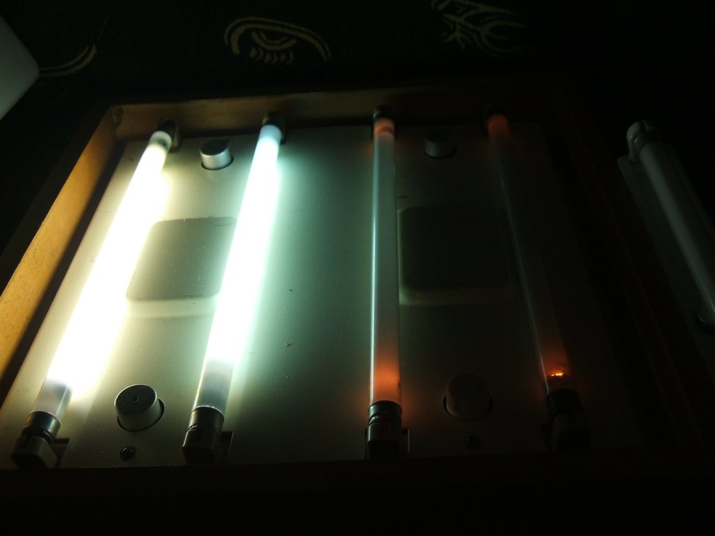

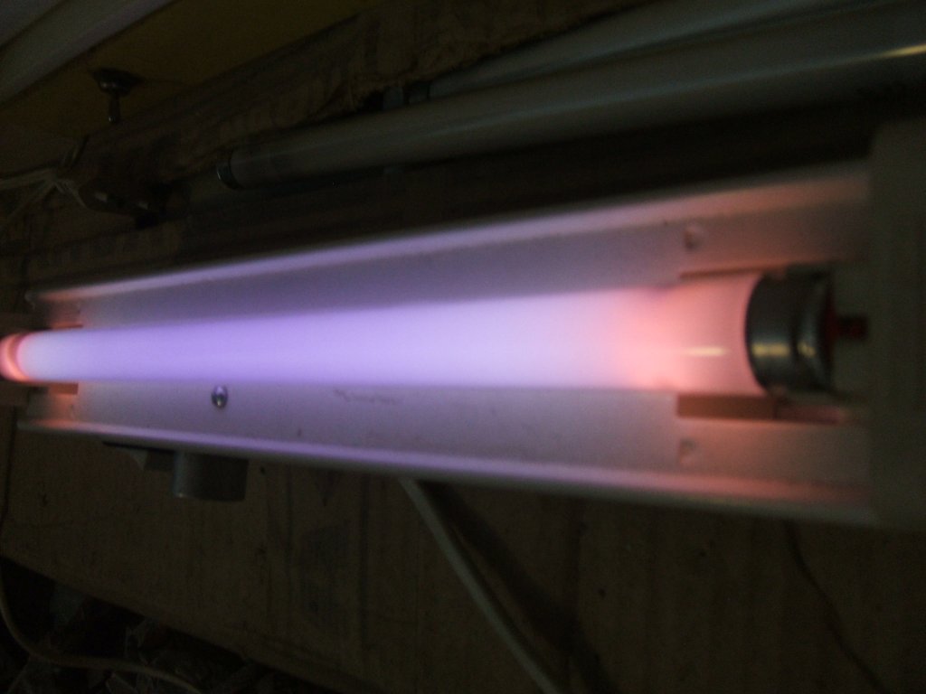

Dostałem za darmo jarznik czysty tylko jakiś nieudacznik podłączył tą lampę prawdopodobnie z TUZ-em bo drut zasilany elektrodę główną jest przerwany stopiony :evil:
Re: Uszkodzone świetlówki, żarówki, rtęciówki i sodówki
Postprzez toomm40 » 17 stycznia 2014, 20:18
ale za to jak pięknie świeci ;) 8-)
TELAM - i wszystko jasne :D
toomm40
Posty: 5047
Postprzez Lampka » 17 stycznia 2014, 21:12
Idealna lampka dekoracyjna, jak neonówka ;) Nawet z rezystorem w szeregu, nie powinna się spalić po podłączeniu bez dławika.

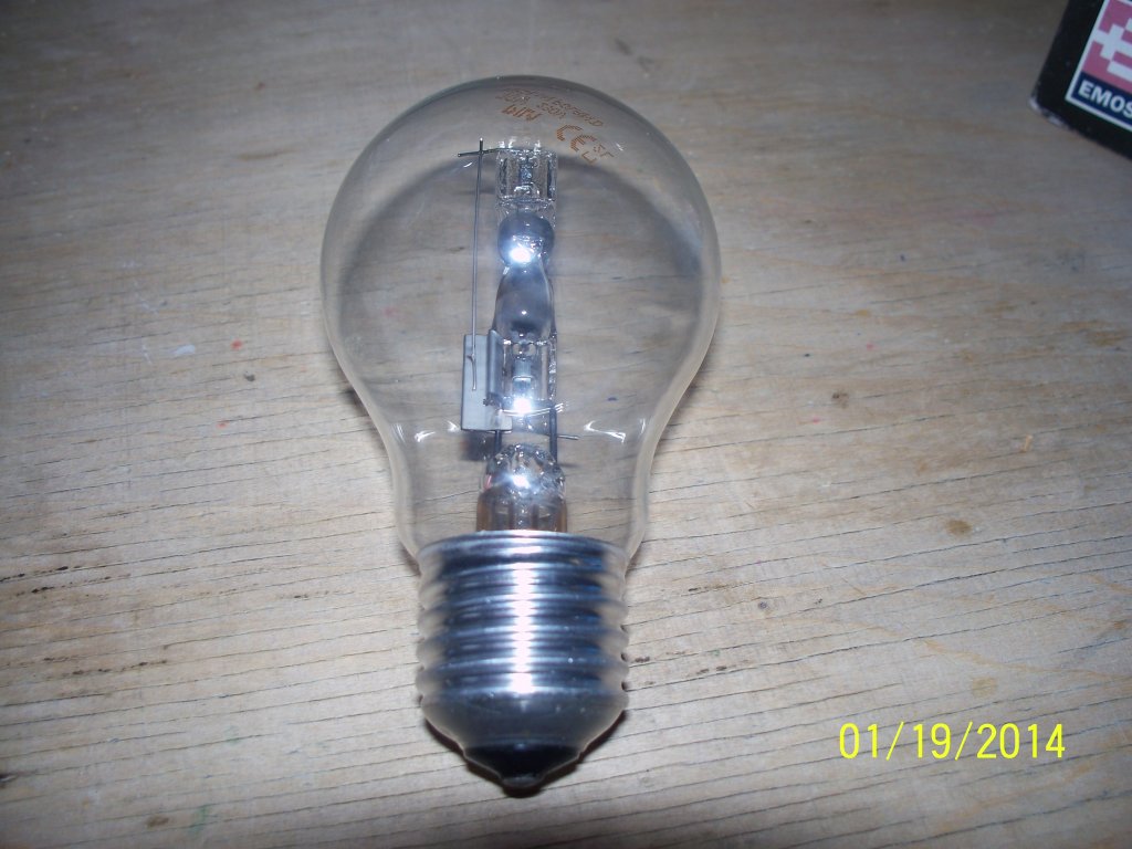

Postprzez Watt » 21 stycznia 2014, 14:43

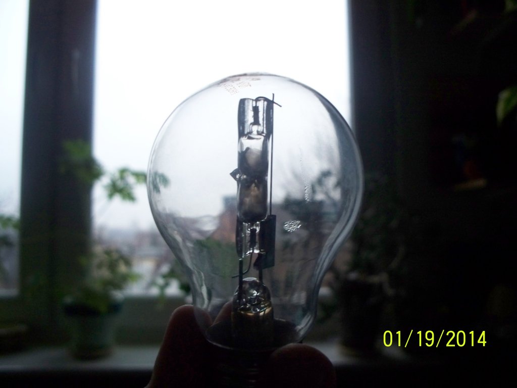

Halogen Piła 70W, który zdechł "śmiercią naturalną":
Watt
Postprzez slaweklampy » 21 stycznia 2014, 15:04
Witam
Spalił się przy włączeniu? Jak długo był wkręcony?
Postprzez Watt » 21 stycznia 2014, 15:11
Spalił się przy włączeniu (bo kiedy indziej), a wkręcony był niecały rok ?
