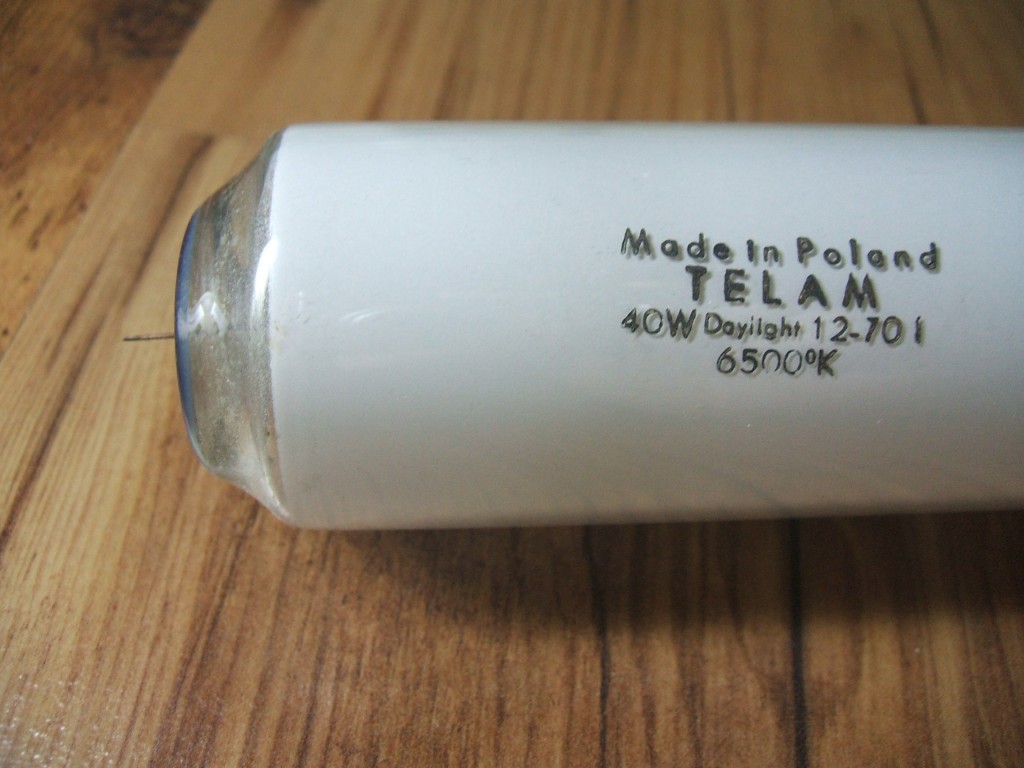

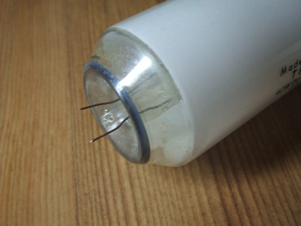

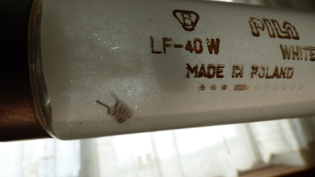

Postprzez slaweklampy » 8 lutego 2014, 12:35
Musiała doznać wstrząsów.
Skąd to masz?
Re: Uszkodzone świetlówki, żarówki, rtęciówki i sodówki
Postprzez Watt » 8 lutego 2014, 12:36
Pewnie ktoś ją odpalił na spalonym stateczniku :cry:
Postprzez lumix26 » 8 lutego 2014, 12:37
Watt napisał(a):Pewnie ktoś ją odpalił na spalonym stateczniku :cry:
Zgadłeś :roll:

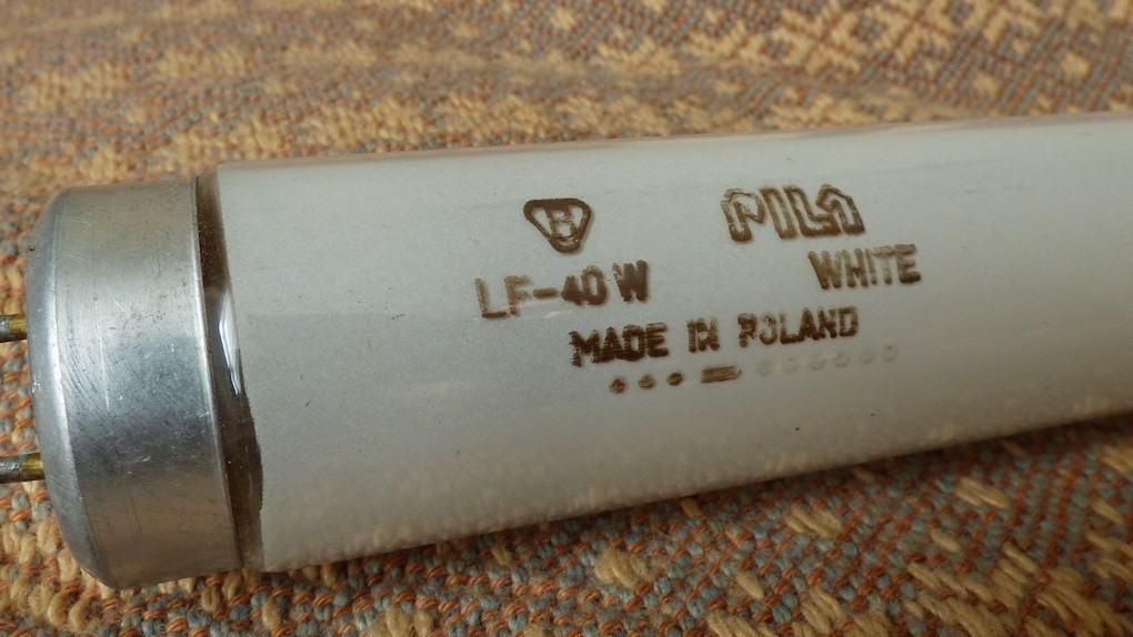

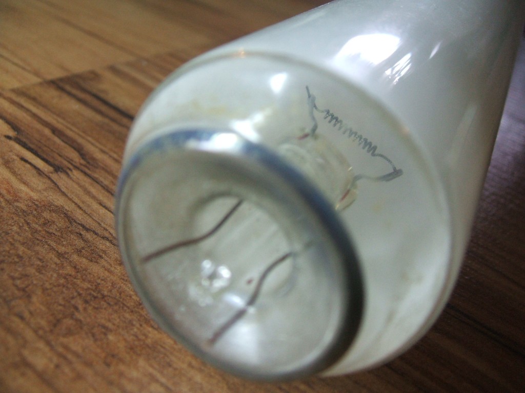

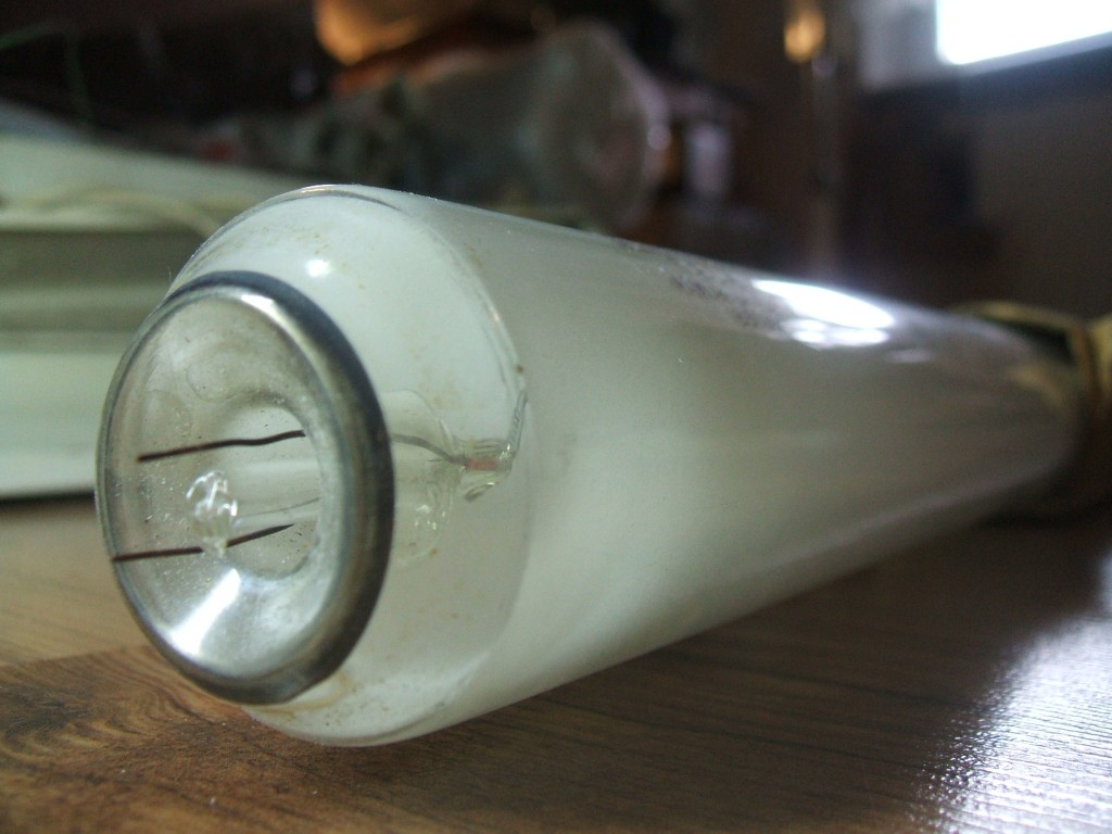

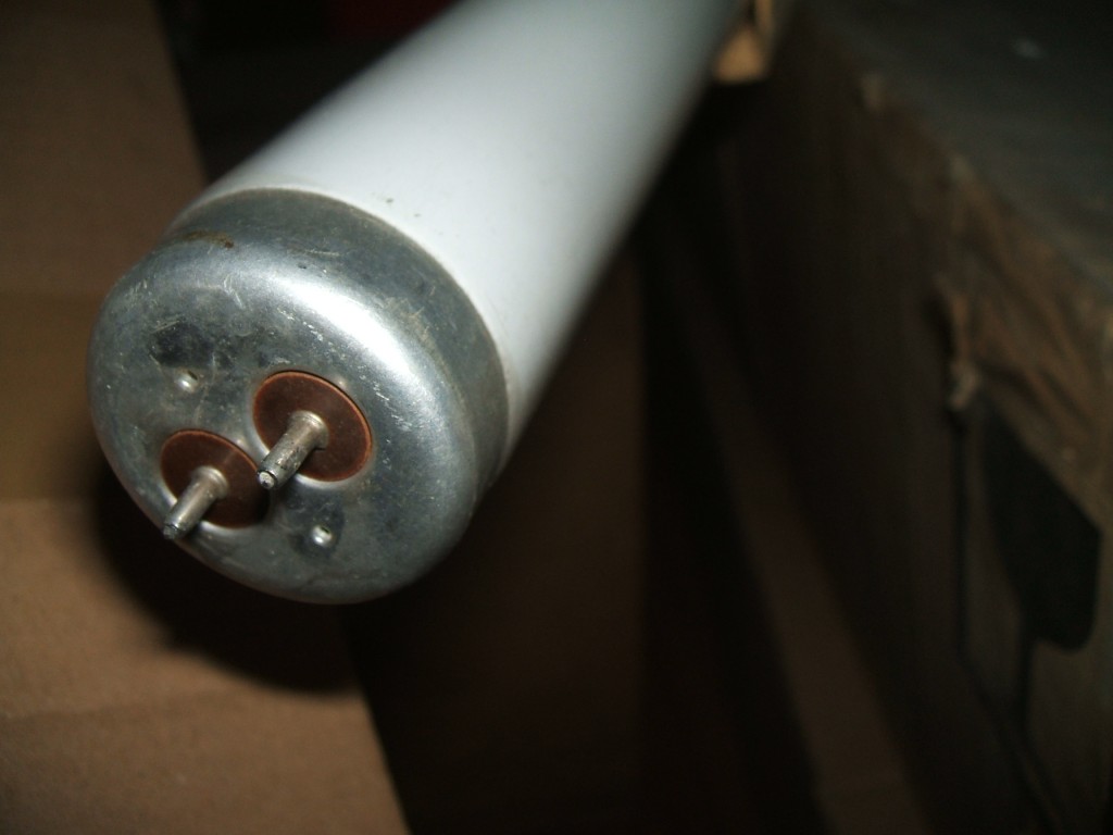

Trochę offtopując, czy ktoś zna te rury w wersji "Cool White De Luxe"? Mam taką jedną rurkę 40W, świeci sobie w OPK w garażu ;)

Postprzez toomm40 » 8 lutego 2014, 12:39
niemożliwe,aby od wstrząsów urwały się obie elektrody i to w dodatku w całości . graniczy z cudem. :roll:
musiało stać się coś innego . miałem kiedys podobną rurę , oba żarniki latały w środku i prawdopodobnie przyczyną był uszkodzony dławik właśnie .(czasem bywa,że rura się zapowietrzy ,ale to juz by trzeba ją wogóle bez dławika podłączyć .)

Postprzez slaweklampy » 8 lutego 2014, 12:42
Czy ta świetlówka świeciła w oświetleniu zewnętrznym? Dziwne, że nie ma zaczernienia.

Watt napisał(a):Trochę offtopując, czy ktoś zna te rury w wersji "Cool White De Luxe"? Mam taką jedną rurkę 40W, świeci sobie w OPK w garażu ;)
Wyjmij to będziesz miał dla potomnych ;)

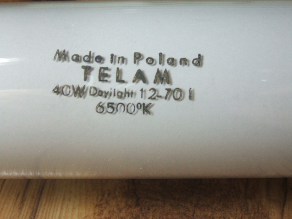

Postprzez toomm40 » 8 lutego 2014, 14:25
uszkodzona zabytkowa rura 40 watt ,czeka na naprawę ;)
druga strona jest sprawna

Postprzez lumix26 » 8 lutego 2014, 15:05
toomm40 napisał(a):uszkodzona zabytkowa rura 40 watt ,czeka na naprawę ;)
Z tym nie powinno być problemu z naprawą ;)
