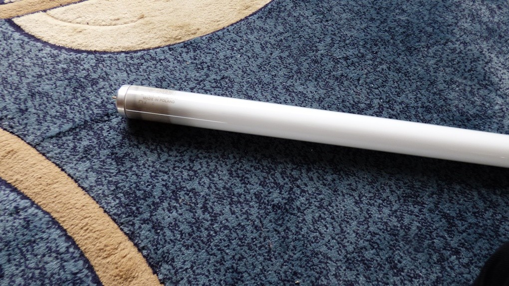

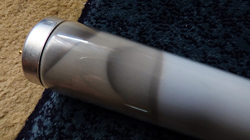

Postprzez Marek140 » 13 kwietnia 2014, 09:42

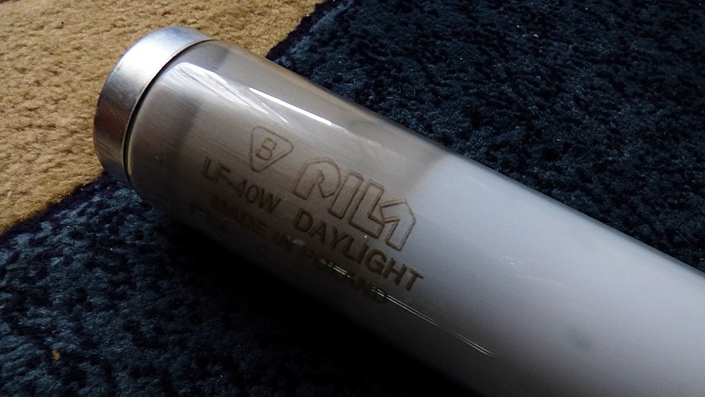

Tą akurat z jakiegoś okapu na złomie wyjąłem kilka lat temu.

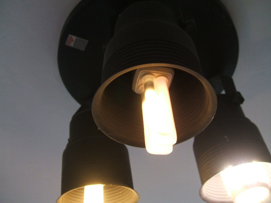

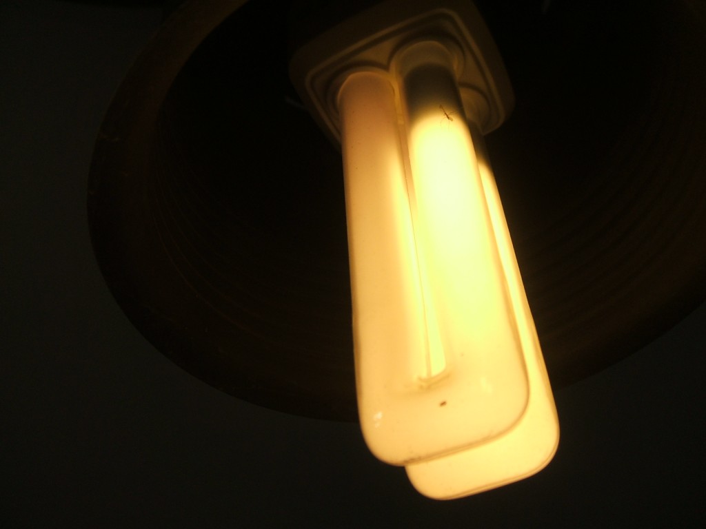

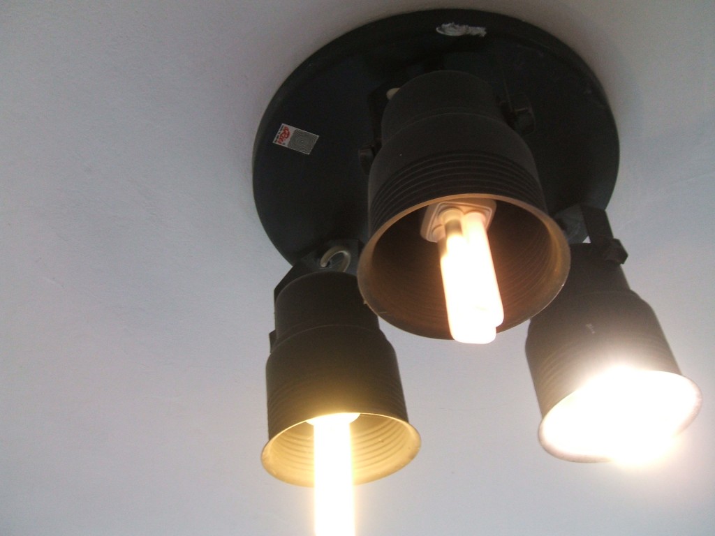

Postprzez MRP200 » 18 kwietnia 2014, 13:18

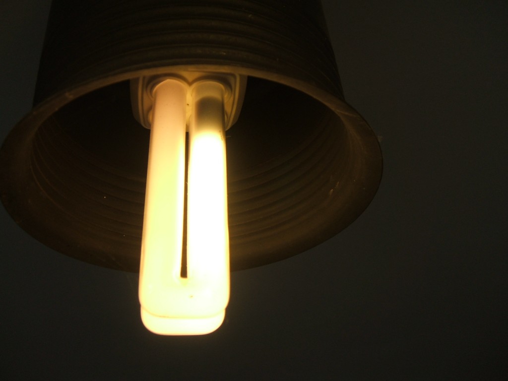

Zróżowiały kompakt upolowany w oświetleniu sklepu.

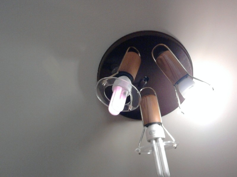

Postprzez toomm40 » 18 kwietnia 2014, 13:52
mam tez taki w domu, ale mój po nagrzaniu dochodzi jeszcze do siebie

Postprzez Lampka » 18 kwietnia 2014, 21:35
Widzę Tomek, że ten twój, to Ikea, produkcja między 2003, a 2006 rokiem, przez Megamana ;)

a nie wiem nawet , więc skoro tak twierdzisz, to tak pewnie jest :)

Re: Uszkodzone świetlówki, żarówki, rtęciówki i sodówki
Postprzez Lampka » 18 kwietnia 2014, 22:01
Oczywiście, że jest ;) Spojrzę i widzę. W dodatku w Ikeach z tej serii często przy różowieniu, pojawiał się problem, że świetlówka zaczynała załączać się z opóźnieniem i długim grzaniem skrętek. Normalnie miały one zapłon na zimno, ale przy wzroście napięcia zapłonu wyładowania w rurze, prąd łatwiej przepływał przez naładowany kondensator.
Postprzez toomm40 » 18 kwietnia 2014, 22:05
fakt, zanim się zapali kilka sekund świecą same elektrody
Postprzez Kwazor » 19 kwietnia 2014, 14:46
EEE nie te maja PTC w środku.... Zreszta wiele Megamanów ma zapłon na ciepło ( ale nie wszystkie :/ )
Postprzez Lampka » 19 kwietnia 2014, 18:51
Kwazor napisał(a):EEE nie te maja PTC w środku.... Zreszta wiele Megamanów ma zapłon na ciepło ( ale nie wszystkie :/ )
Nie mają.
PTC i zapłon na ciepło miały tylko Ikee w wersjach z kloszem i o mocy 20w, a także wszystkie z generacji z przeplataną rurką. Te o rurkach jak z Osrama, nie miały.
Postprzez lumix26 » 25 kwietnia 2014, 15:37
Dziwna ta świetlówka w środku wygląda tak jakby kawa z mlekiem się wylała
