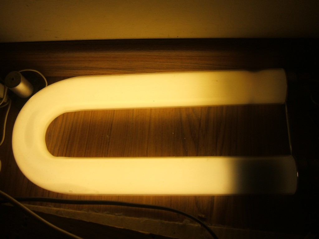

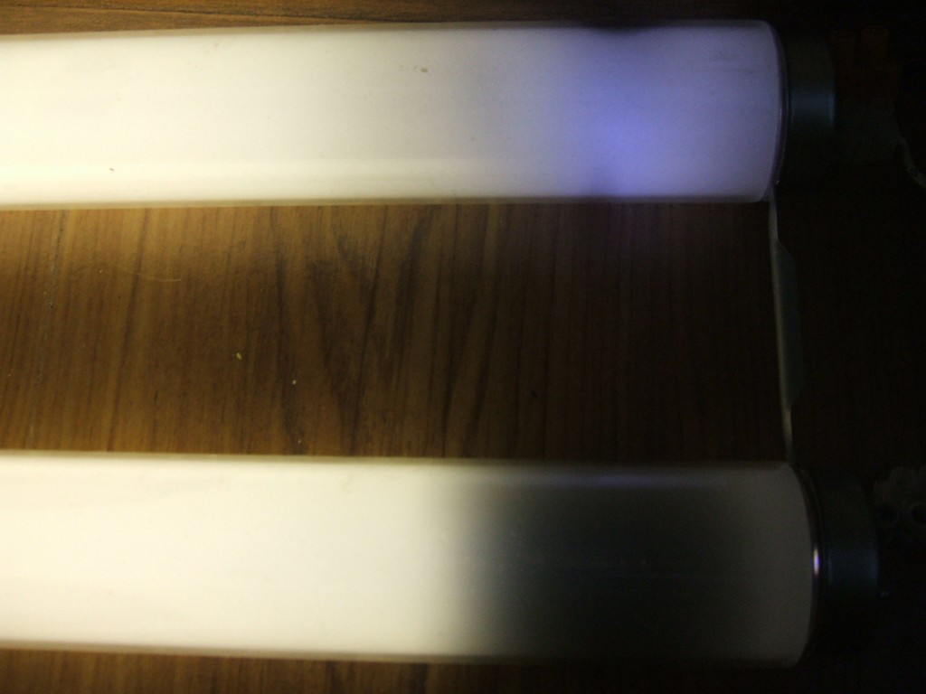

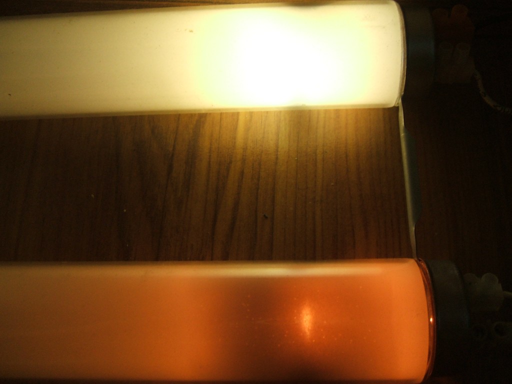

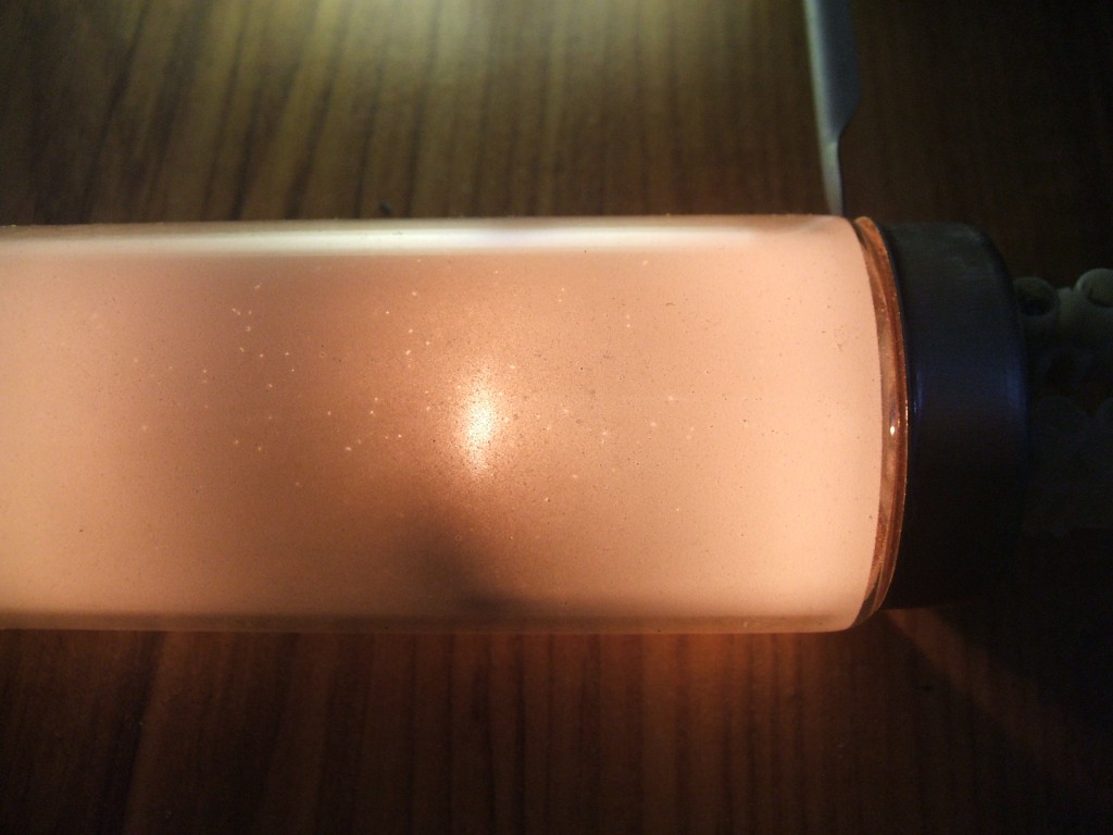

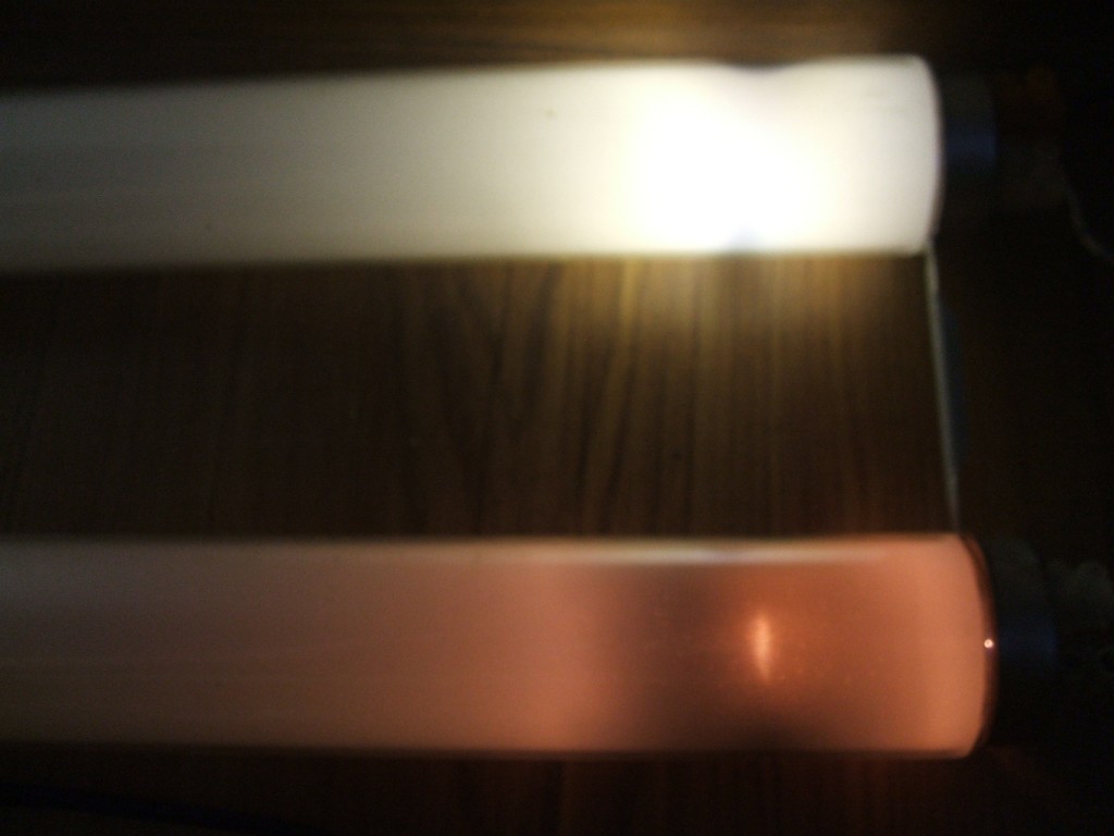

Rury 36W czesto świecą slabiej szczególnie zaraz po włączeniu. Zanim zaczela migac pewnie juz tak samo świeciła.
Posty: 6580
Re: Uszkodzone świetlówki, żarówki, rtęciówki i sodówki
Postprzez lumix26 » 27 sierpnia 2014, 14:39

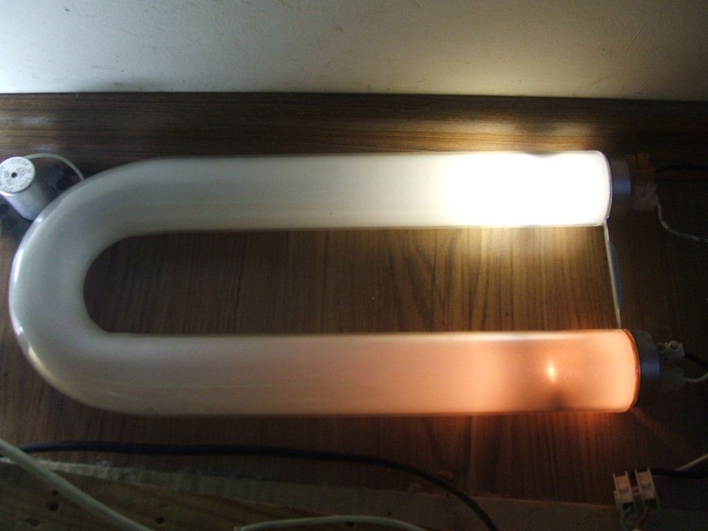

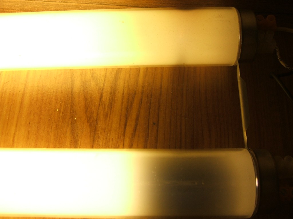

miałem dość długo włączoną tą świetlówkę na mostku i słabo świeci tak samo na elektronice

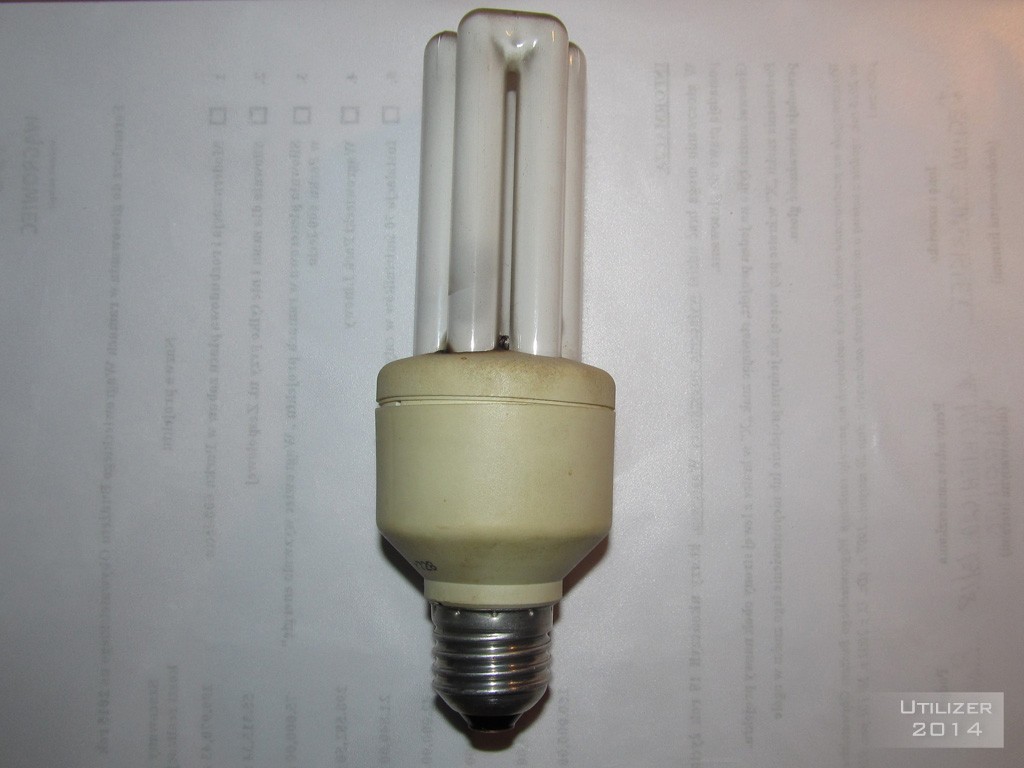

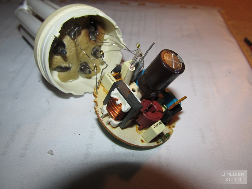

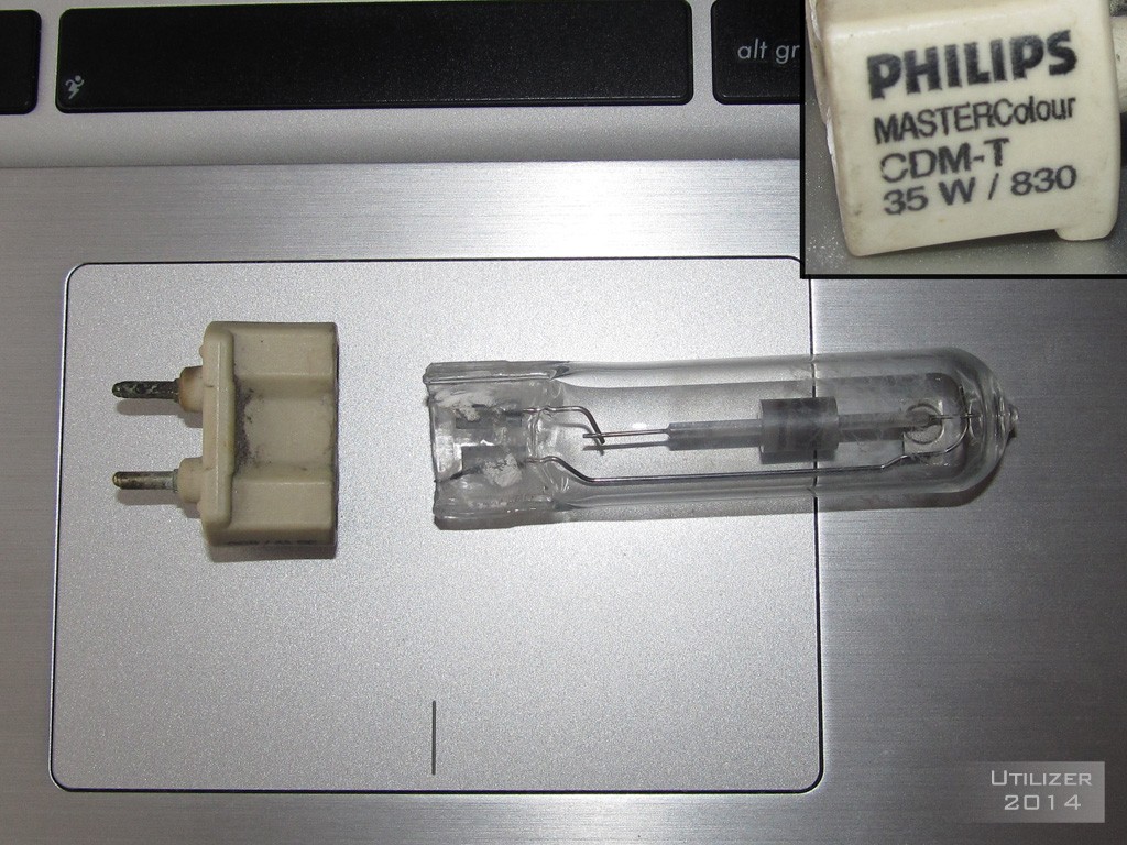

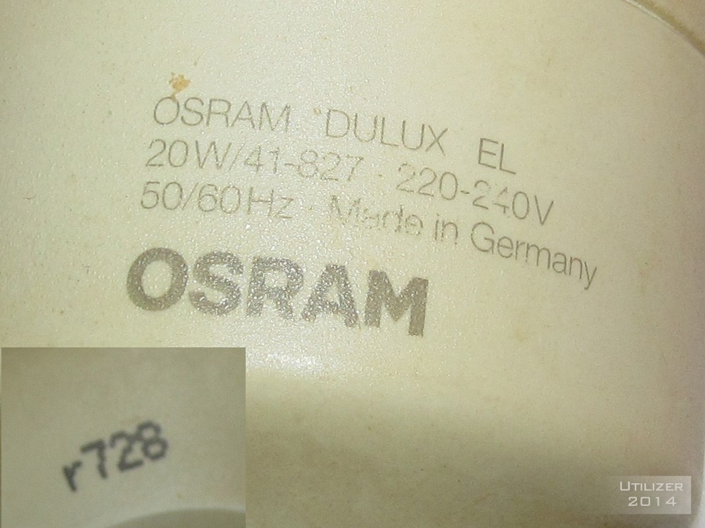

Kompakt zginął dramatycznym upaleniem się w okolicach elektrody :twisted:
Uszkodzony CDM-T chyba da się go jeszcze odpalić ;)

No dulux el. Porządna świetlówka z zapłonem na ciepło ( widać że pozystor jest już wypalony- ale może dalej caly ) weź zrób przeszczep jakiejś bańki lub zastosuj te elektronikę w innym kompakcie ( o ile wlezie ) osram nie oszczędzał na tranzystorach ani innych elementach..

Postprzez Utilizer » 28 sierpnia 2014, 20:47
Wywaliłem to, nie chce mi się bawić ;)
Postprzez Lampka » 29 sierpnia 2014, 01:11
Utilizer napisał(a):Wywaliłem to, nie chce mi się bawić ;)

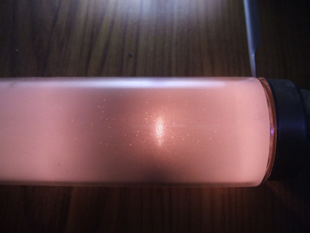

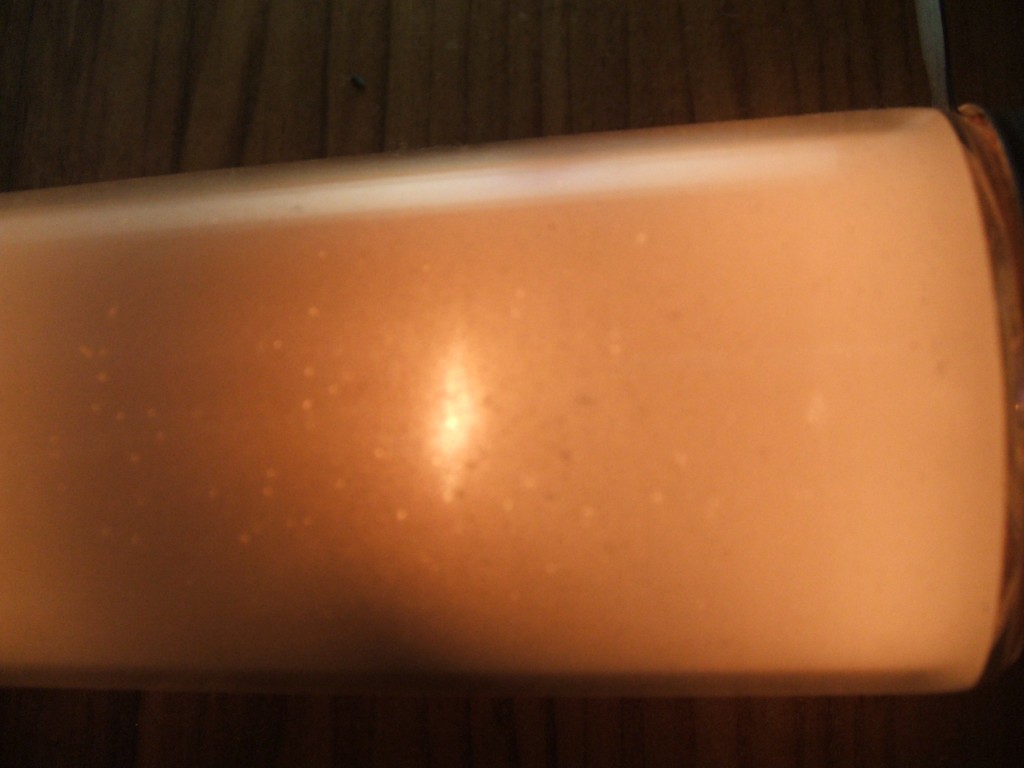

Ee, to lipa :roll: To porządny kompakt z lutego 1997 roku, wytrzymał wiele lat. Elektronikę da się jeszcze wykorzystać! Rurę to tylko mostkowo, bo emiter wyparował z jednej z elektrod.

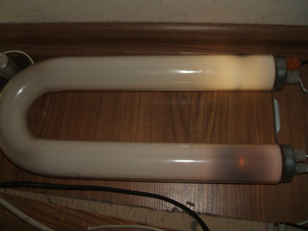

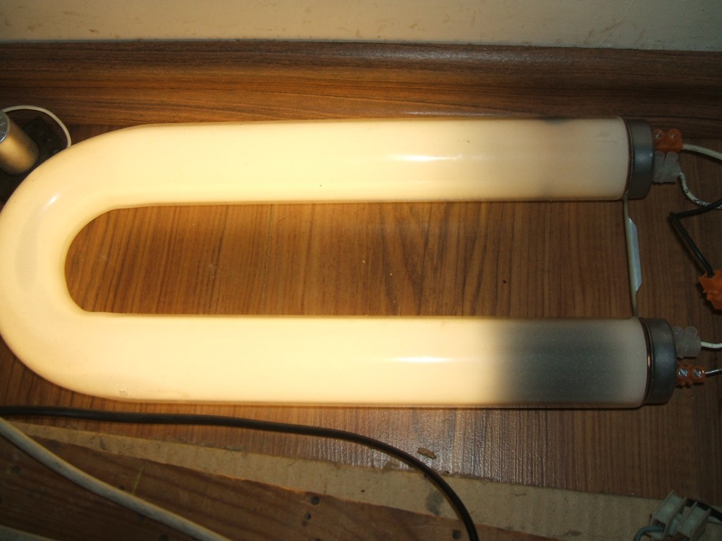

Postprzez toomm40 » 29 sierpnia 2014, 09:16

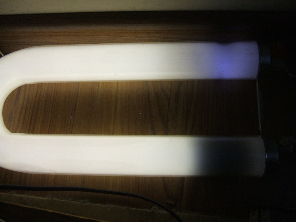

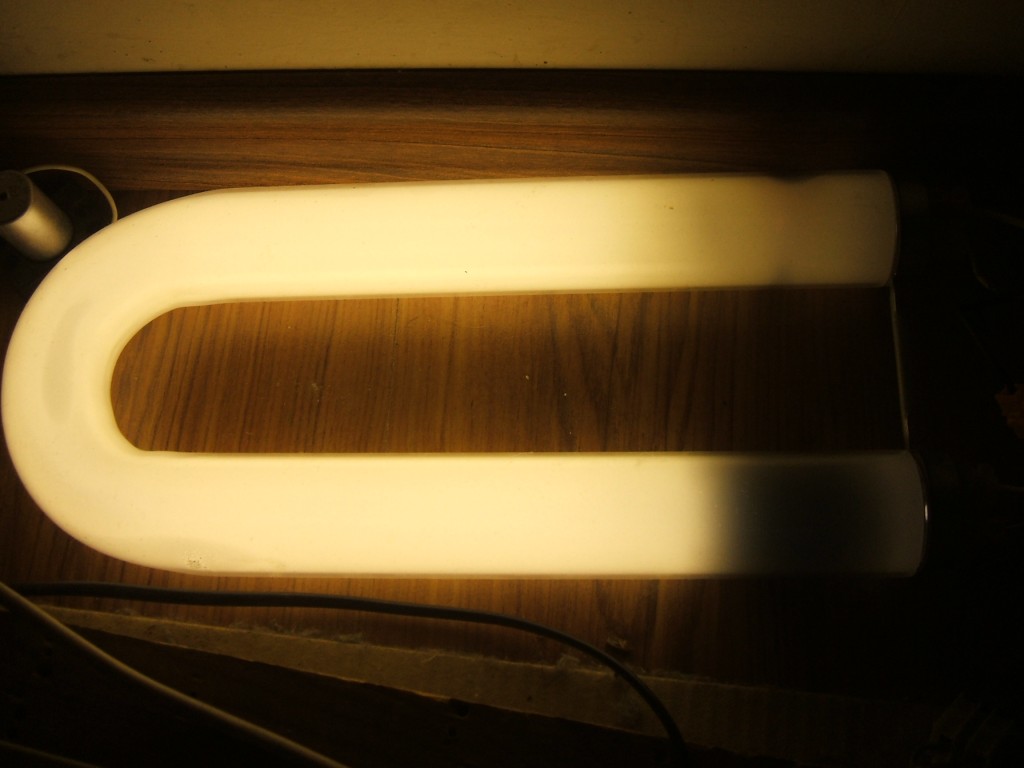

wyeksploatowana świetlówka U 20W,Narva
TELAM - i wszystko jasne :D

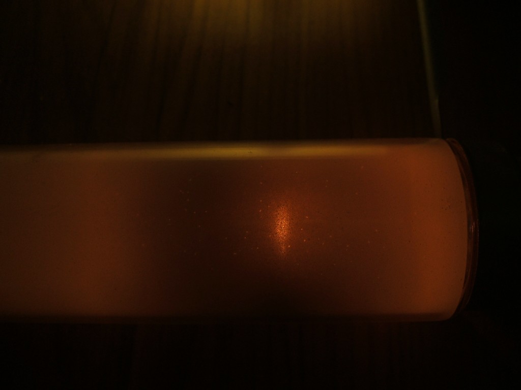

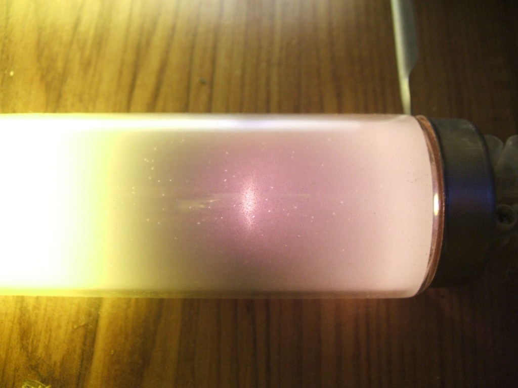

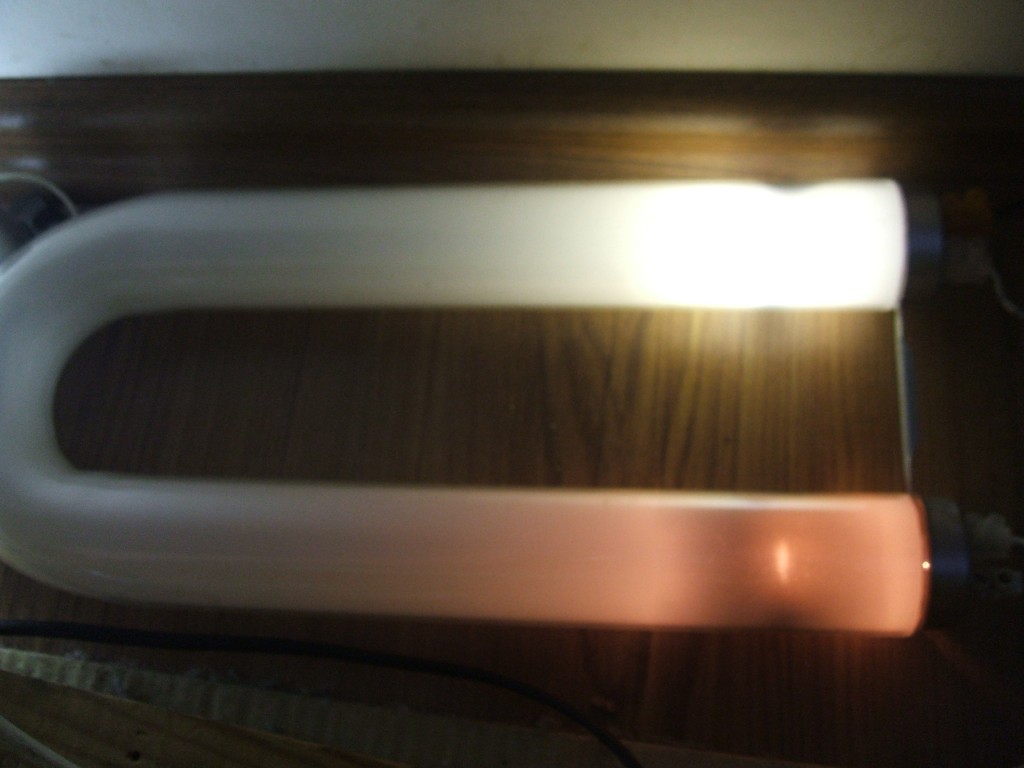

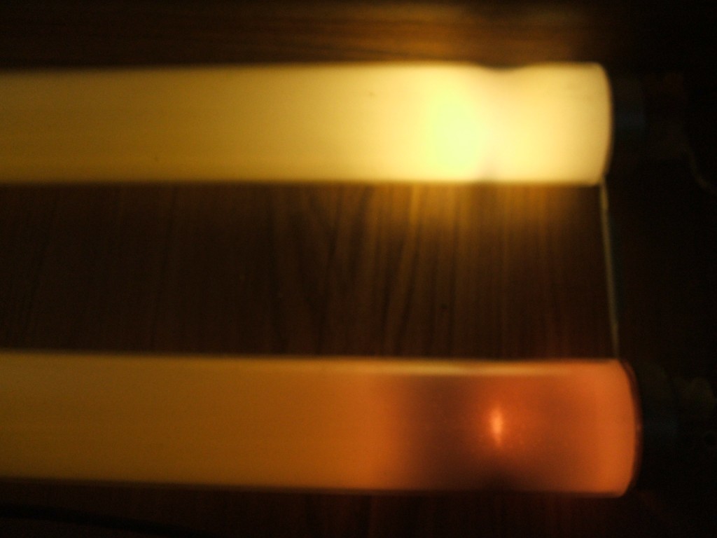

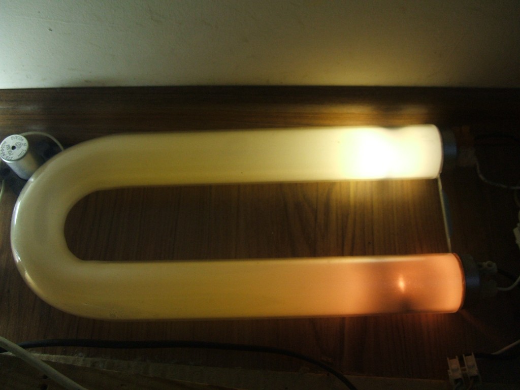

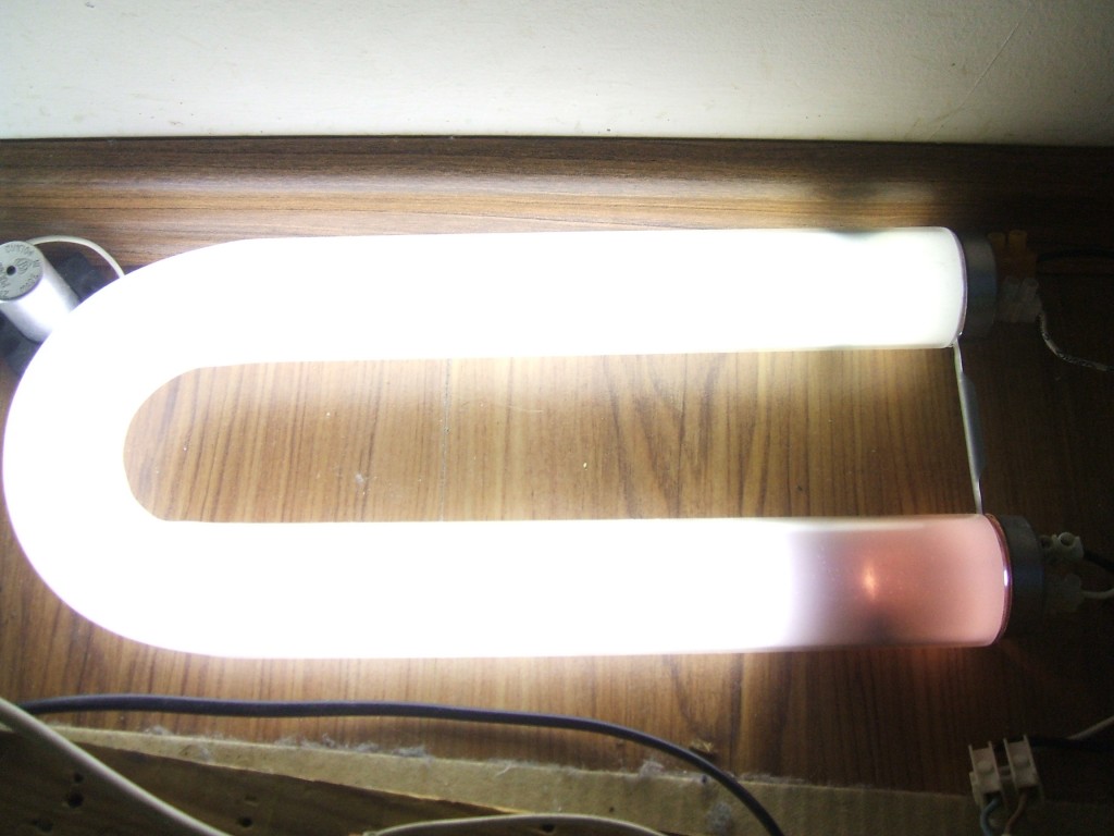

Postprzez Lampka » 30 sierpnia 2014, 19:43
Teraz na mostku druga elektroda :)
