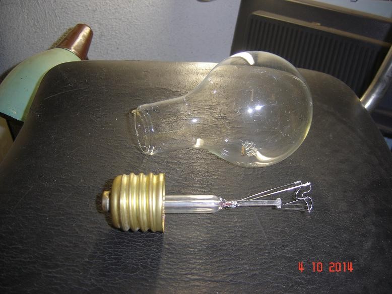

Postprzez slaweklampy » 5 października 2014, 06:33
Żarówka 300W się zepsuła.

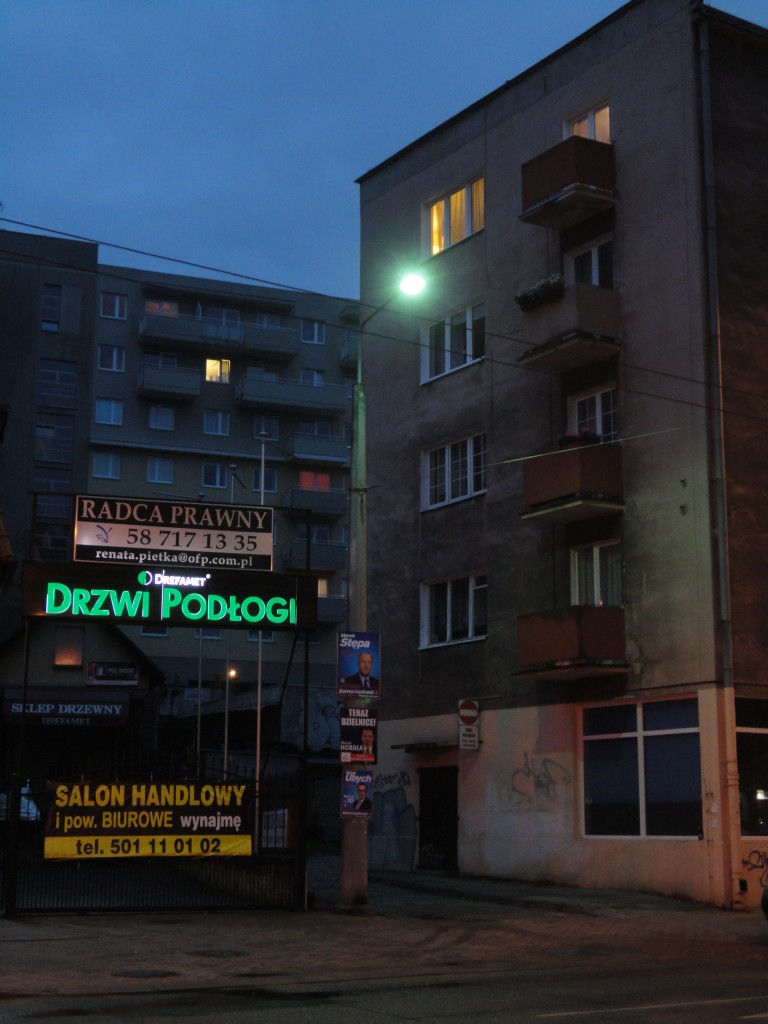

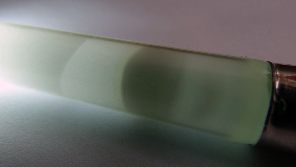

Zdechła sodówka:

Postprzez Lampka » 16 października 2014, 19:44
Skutek migracji sodu przez scianki jarznika (dyfuzji) przez co wyładowania zachodzą w parach rtęci. Zapewne lampa gasnie ze wzgledu na zaburzenie rownowagi termodynamicznej.

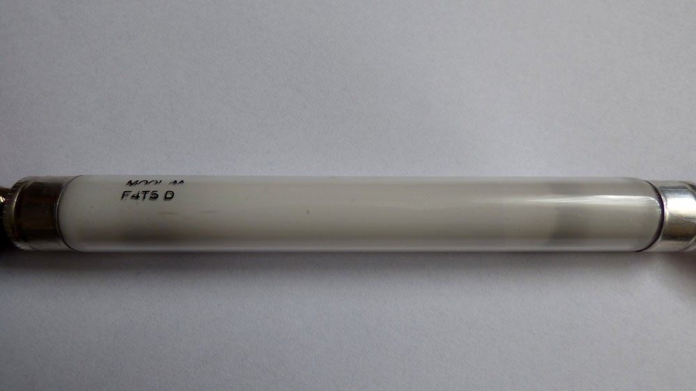

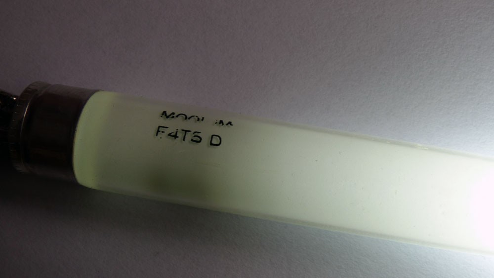

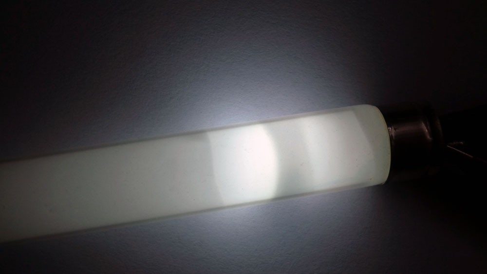

toomm40 napisał(a):przepaliła Ci się , czy jak ? dlaczego tylko jedna elektroda świeci ?
trzepnięta trochę jest z jednej świeci normalnie a z drugiej bardzo słabo taki sam przypadek miałem też rurą T12 20W i też zachowywała się niemal identycznie
