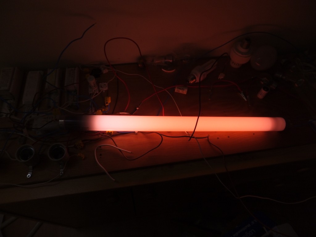

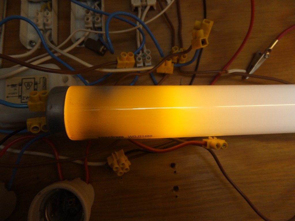

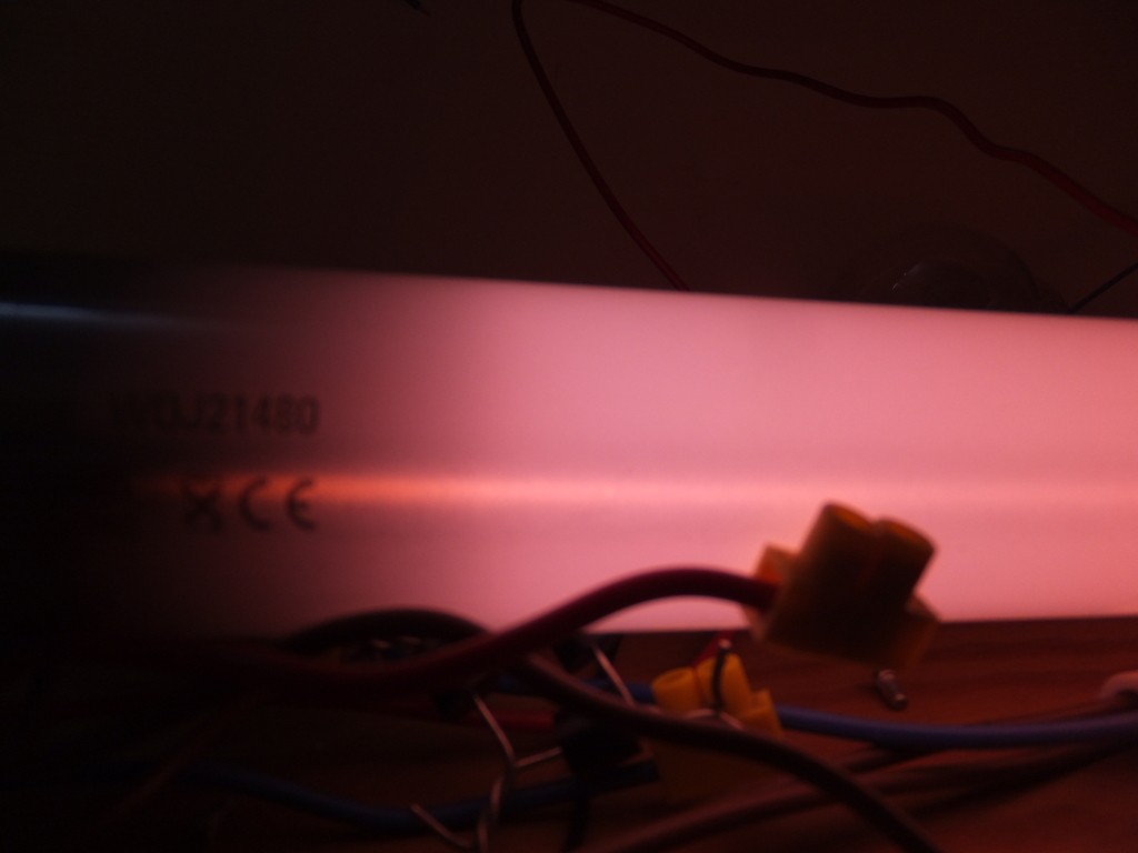

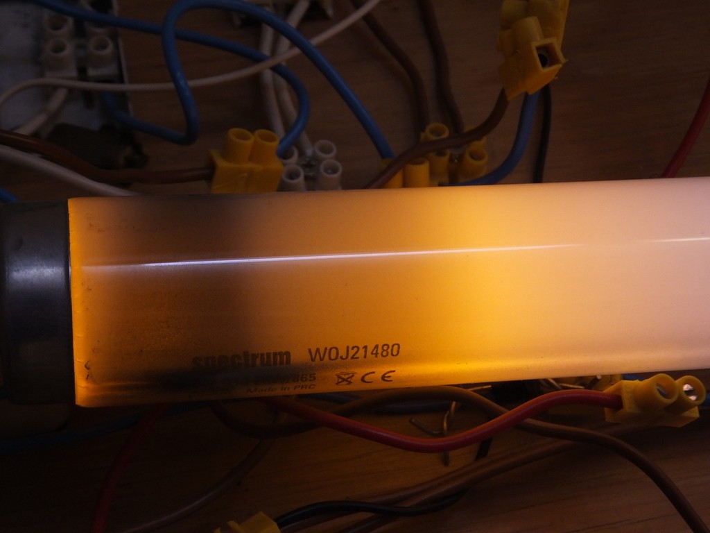

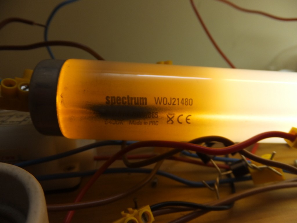

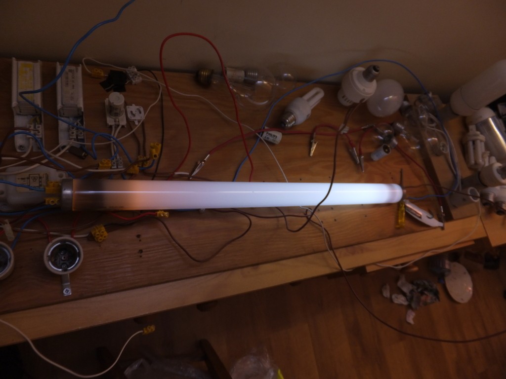

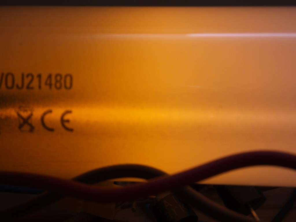

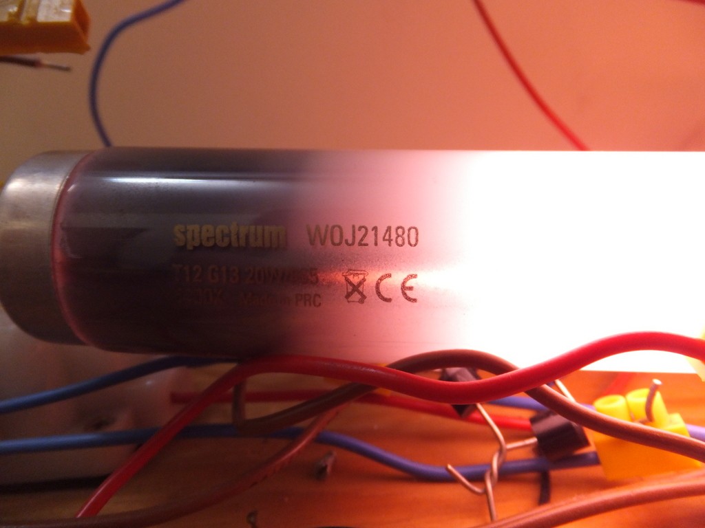

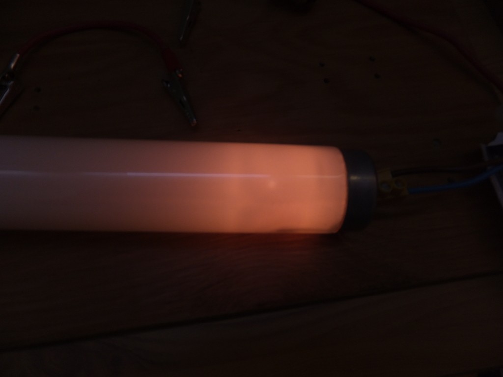

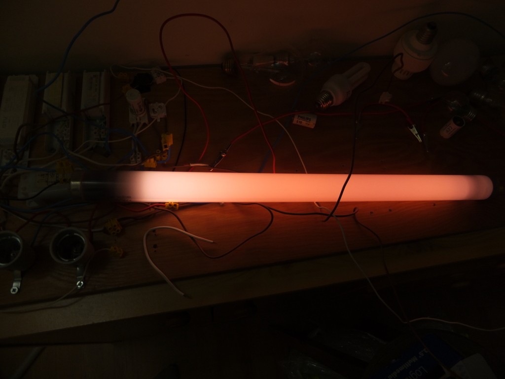

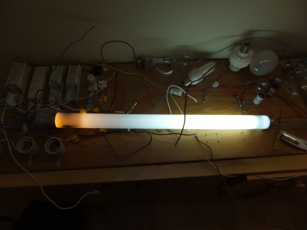

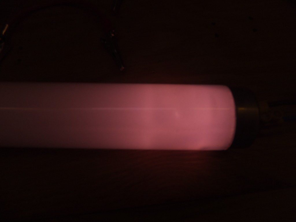

Dopalanie świetlówki Spectrum 20W 865. Przerwana elektroda efektownie stopiła się, wraz z całym bolcem ;)

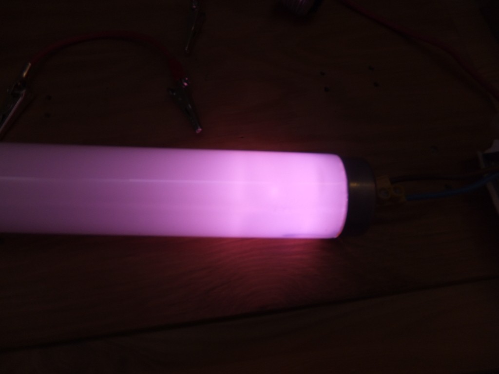

Podczas bardzo silnych reakcji, wyłączałem ją co chwilę na parę sekund, aby szkło nie pękło i zahartowało się. Mimo tak silnych reakcji, że nie tylko cała końcówka rozżarzała się na jasnopomarańczowo, a nawet na żółto, ale nawet łuna ta wychodziła dalej w głąb rury, świetlówka ta obecnie nadal działa, ale świeci ledwo co i w pół różowo. Obecnie używam ją od drugiego bolca, gdzie odziwo świeci poprawnie i nawet bez efektu prostownikowego (stabilnie).
Druga elektroda:
Po jakiejś godzinie takiego działania, reakcje przejściowe już osłabły.
Obecnie nadal działa, ale już bez szczególnych reakcji.

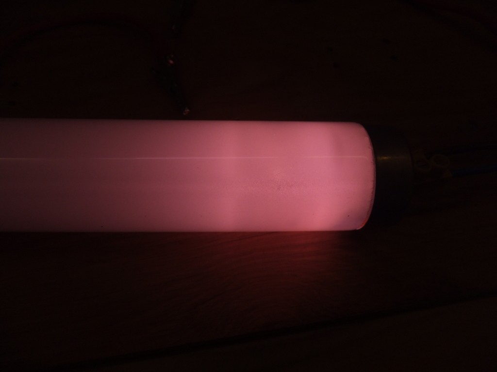

Teraz świecę ją od drugiego druta wsporczego żarnika, na którym nadal świeci pełną mocą :D Chociaż obecnie jej pełna moc jest taka, jak widać na zdjęciu - świeci do połowy różowo i bardzo blado :P Podczas tego wszystkiego kręciłem też filmik, który może potem wstawię.

Jak się ich nie rozbije, to nie są ;) Ta rura 20W jak wspomniałem, nadal działa, tylko praktycznie totalnie zróżowiała, teraz świeci obok mnie na różowy kolor, tylko same końce ma nieco bardziej białe.

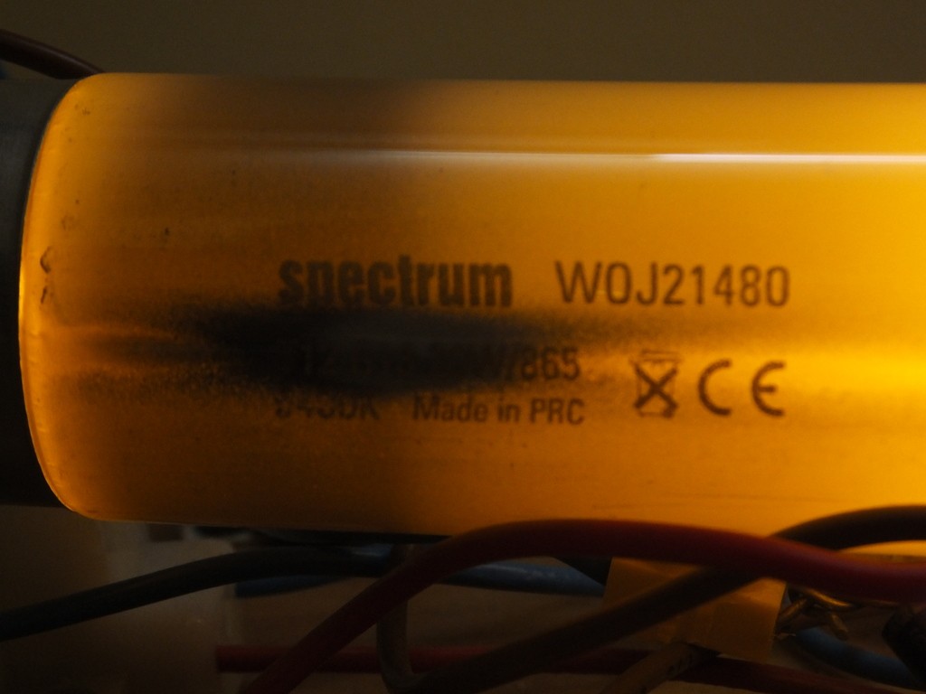

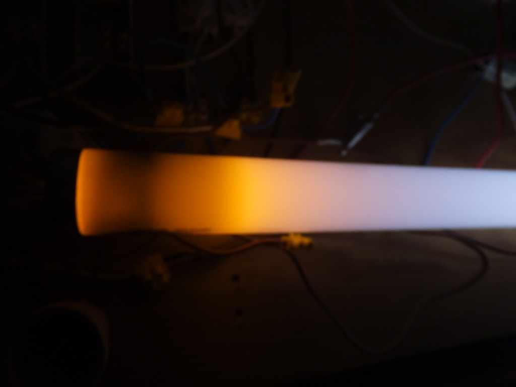

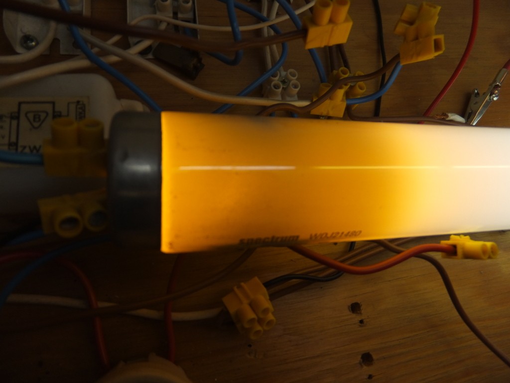

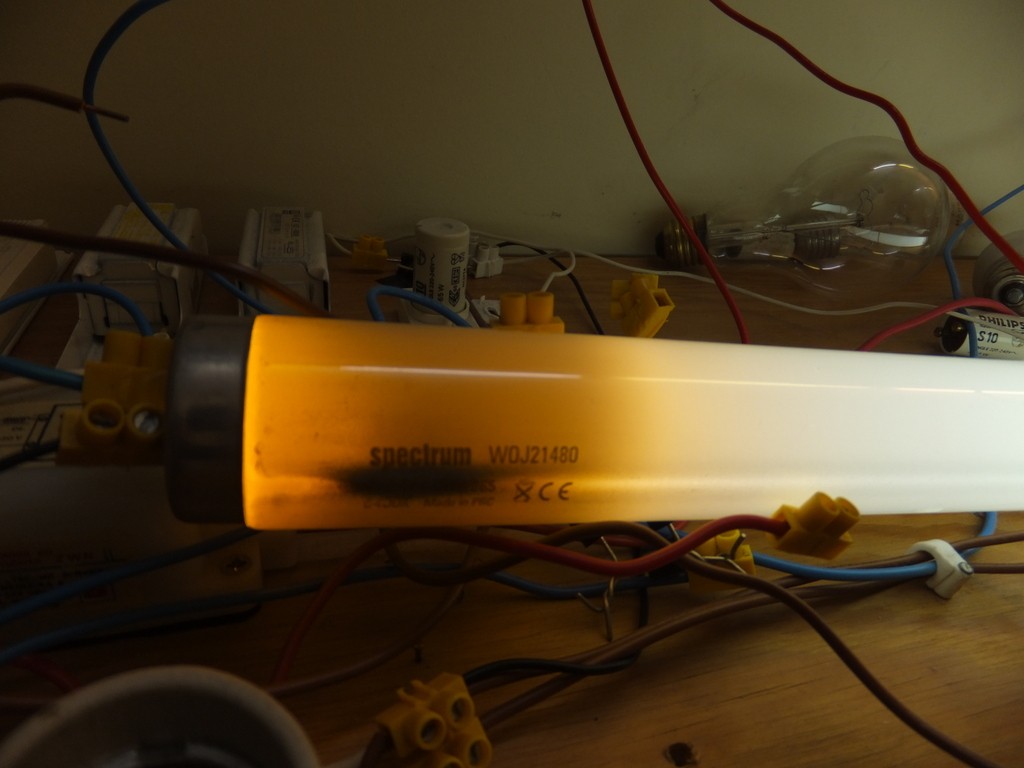

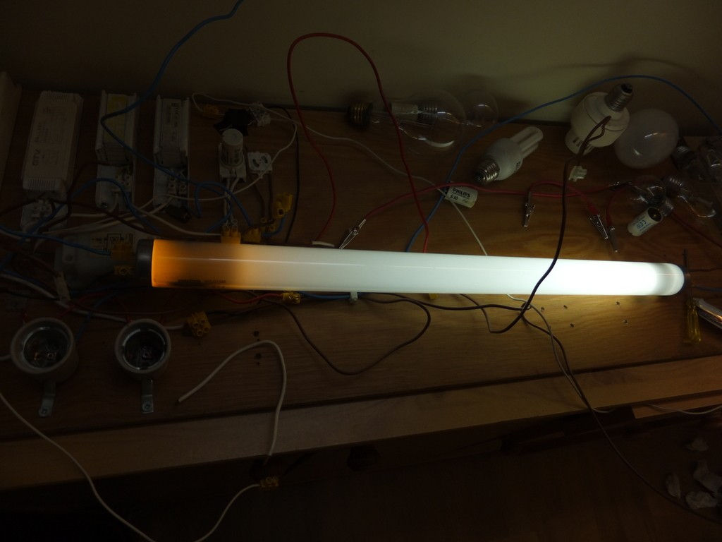

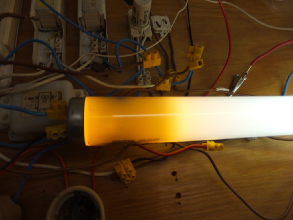

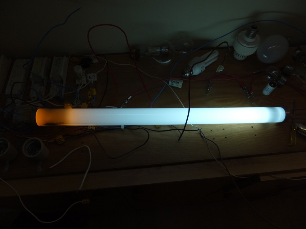

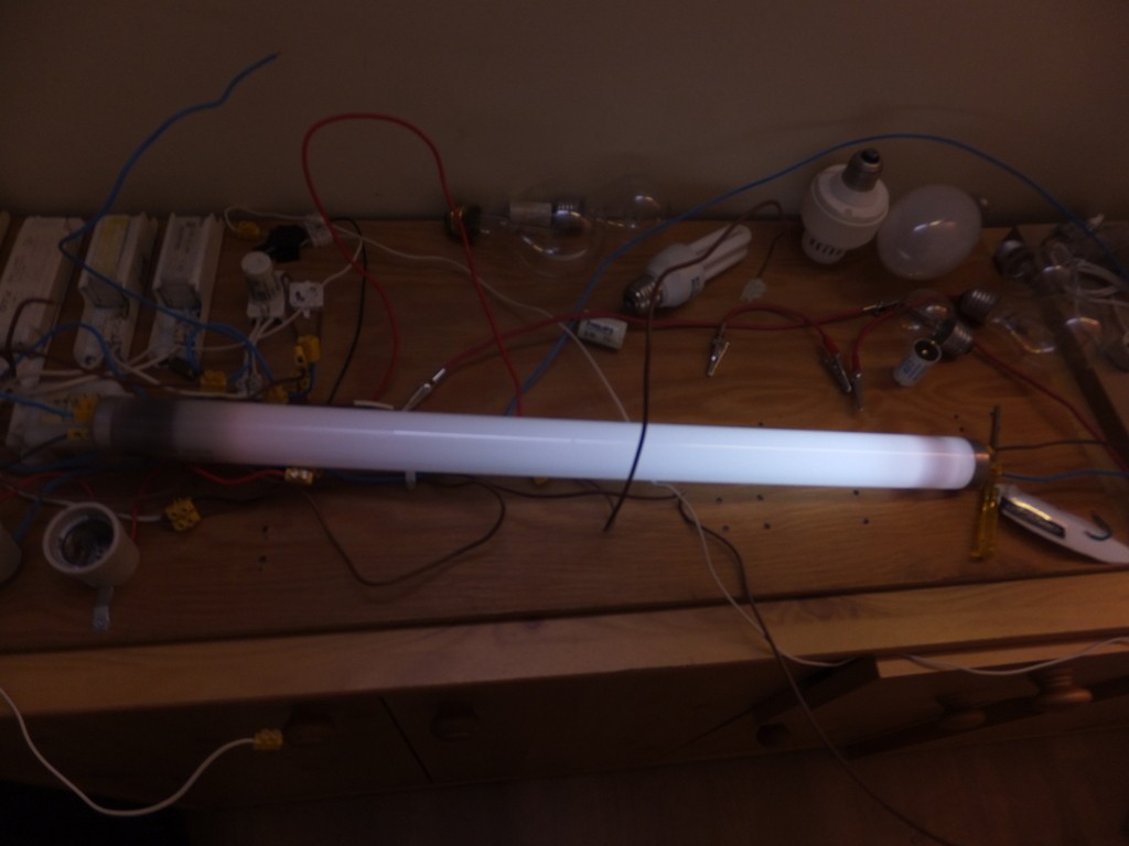

Postprzez Lampka » 1 listopada 2014, 18:26

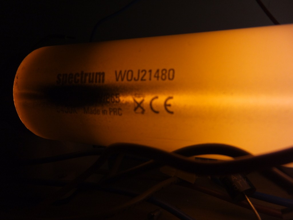

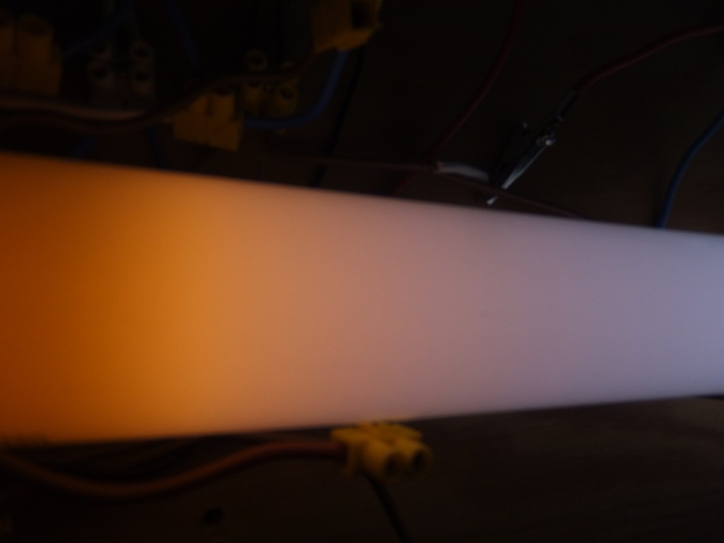

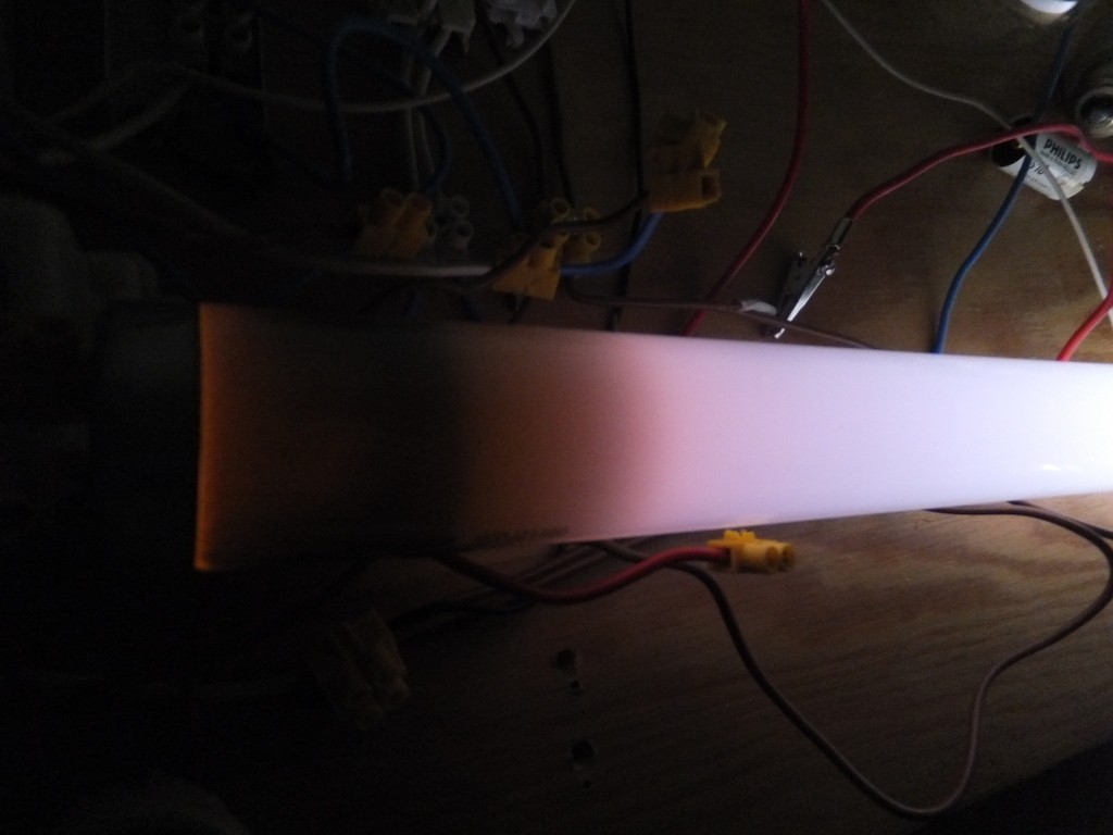

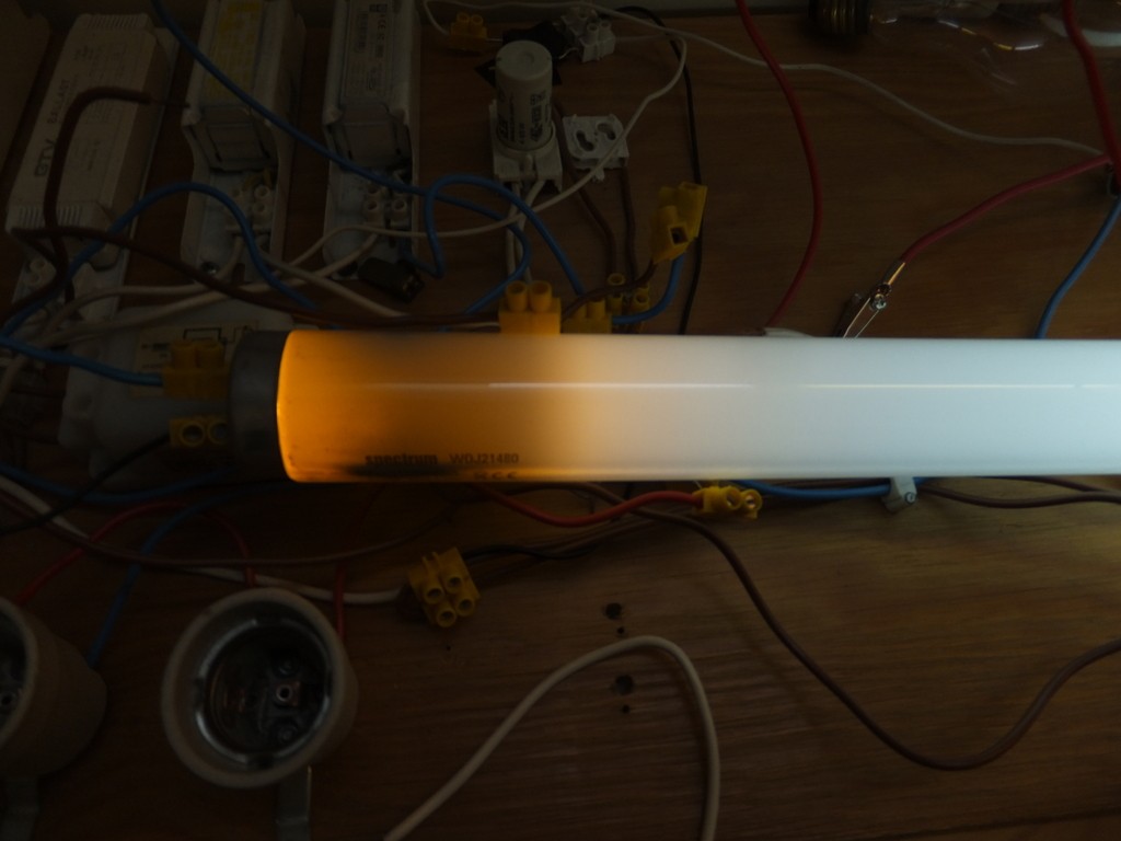

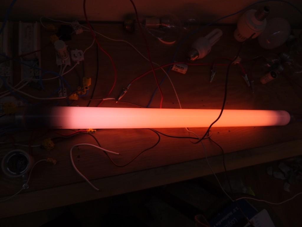

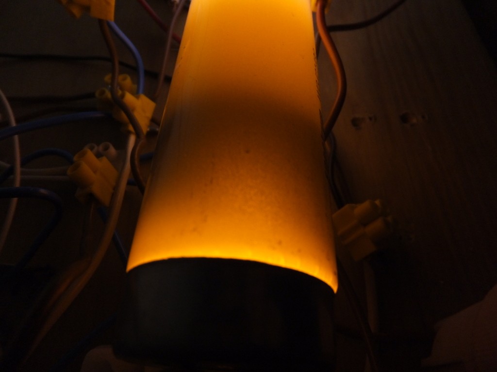

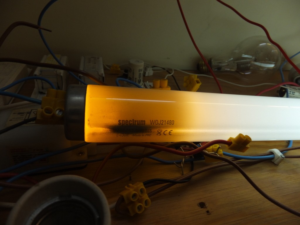

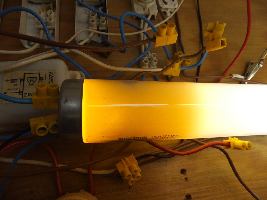

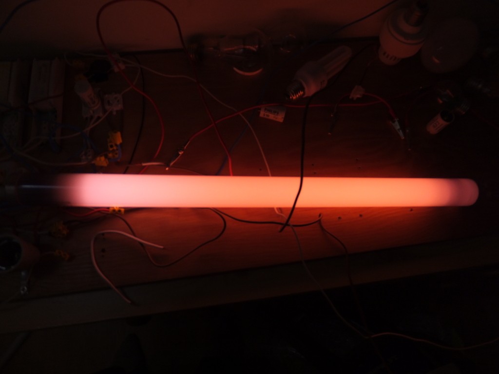

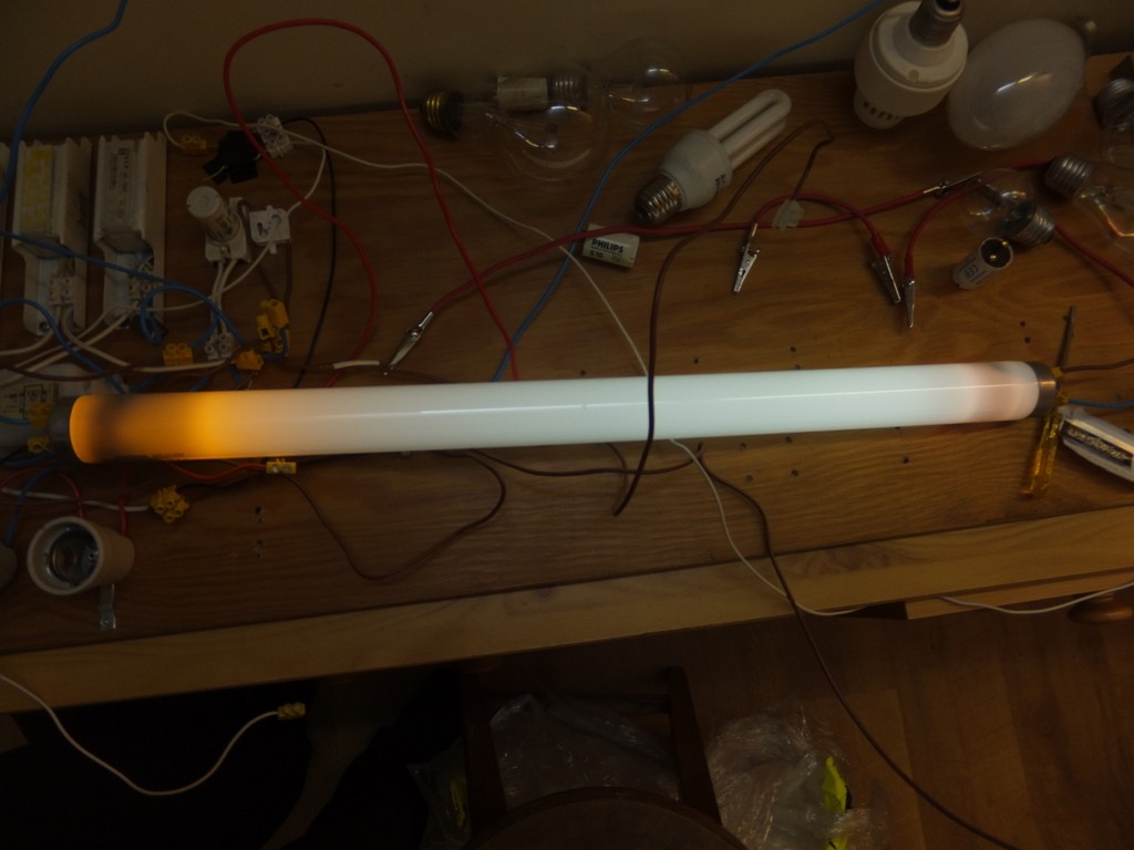

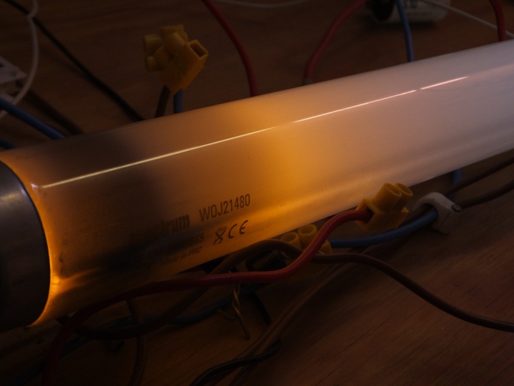

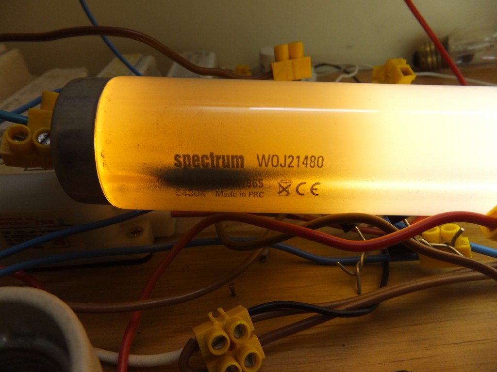

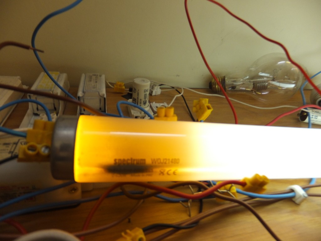

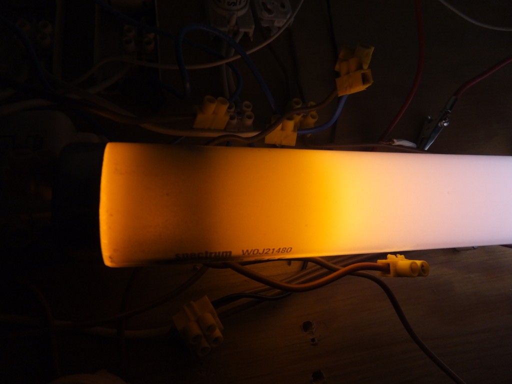

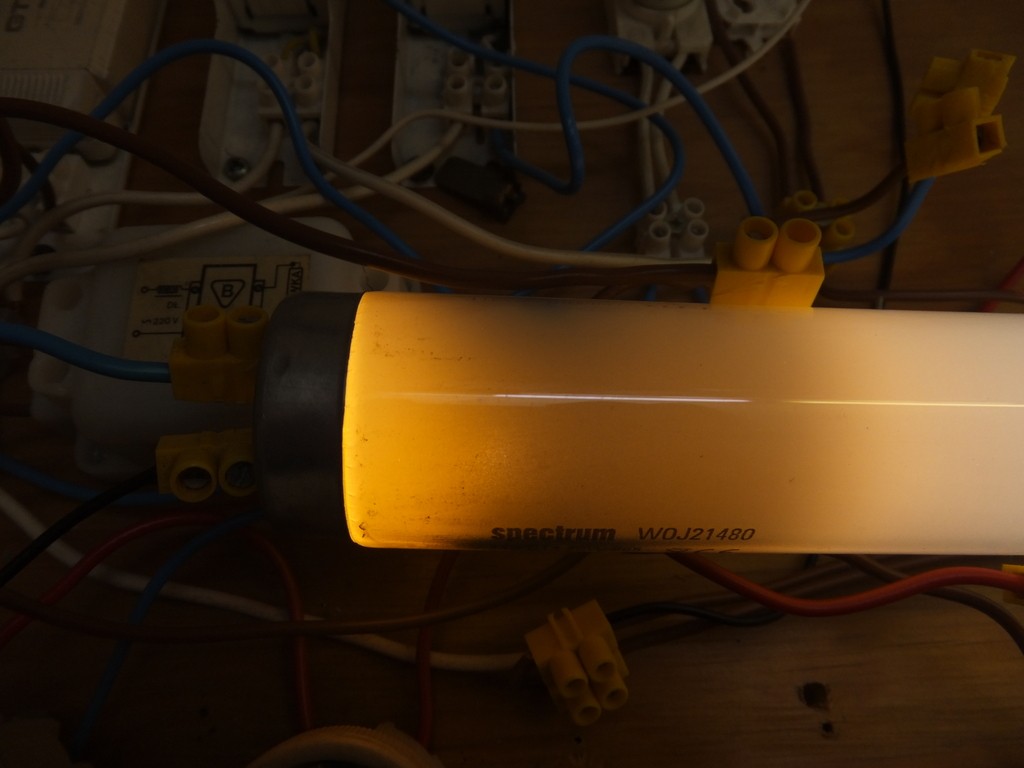

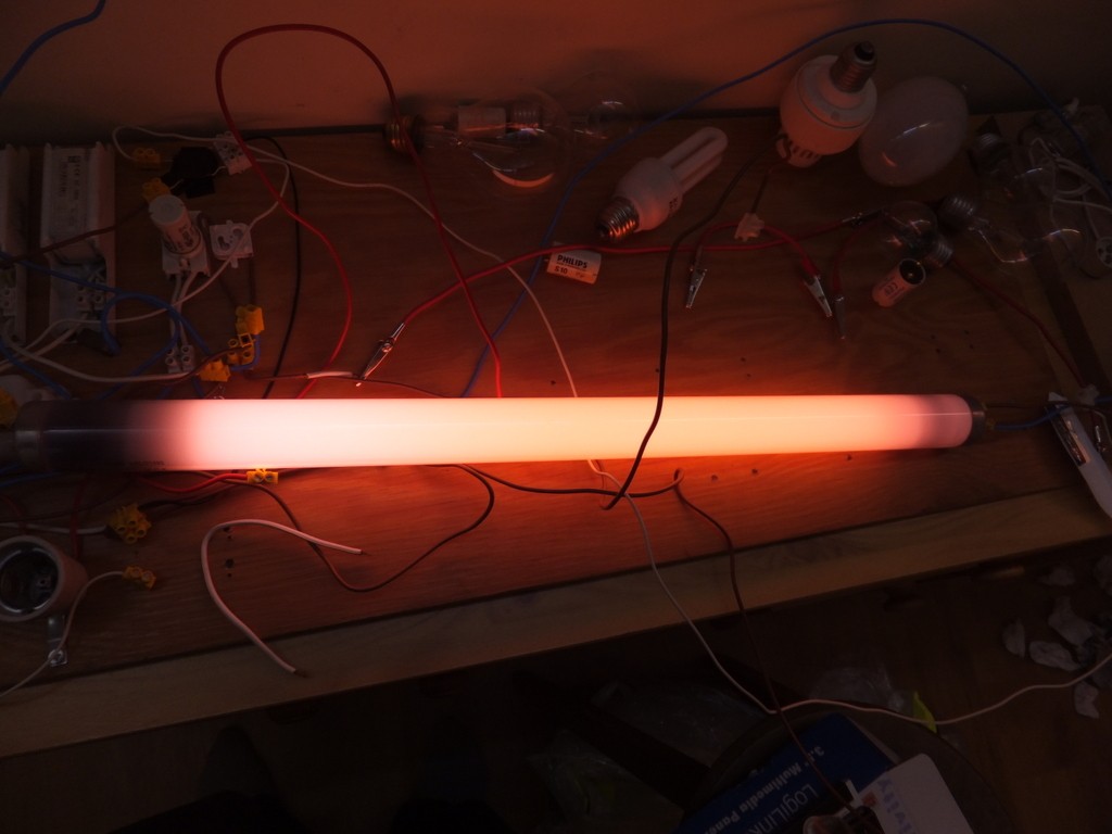

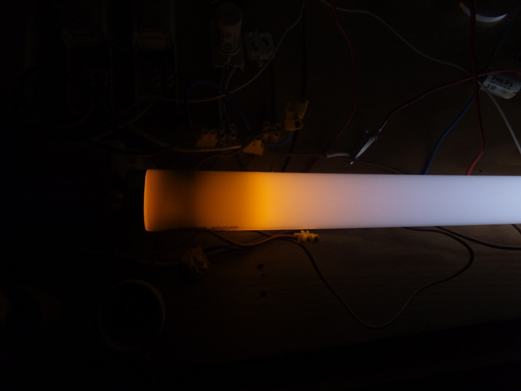

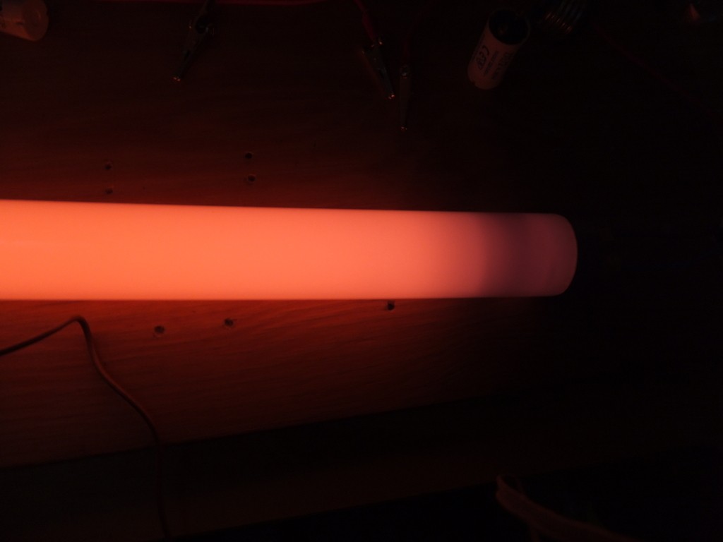

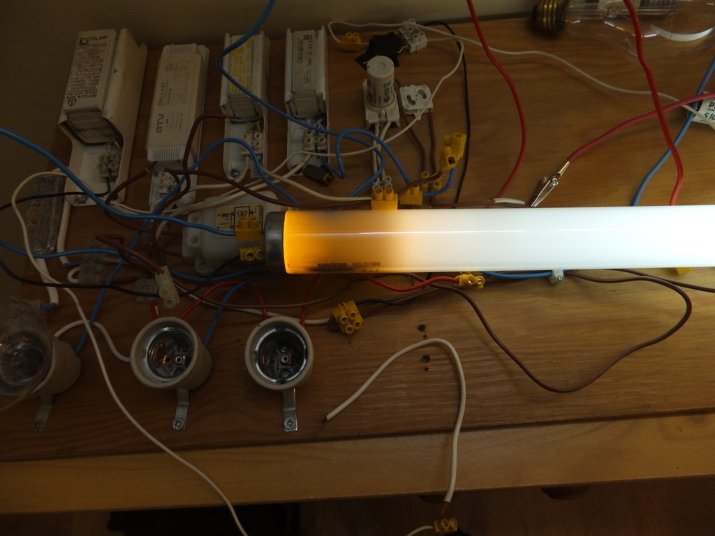

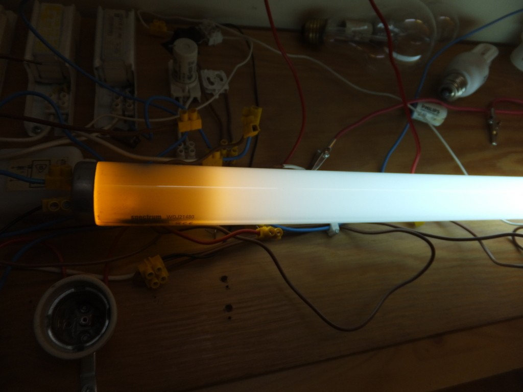

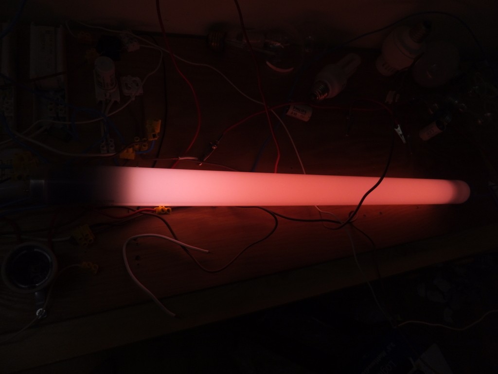

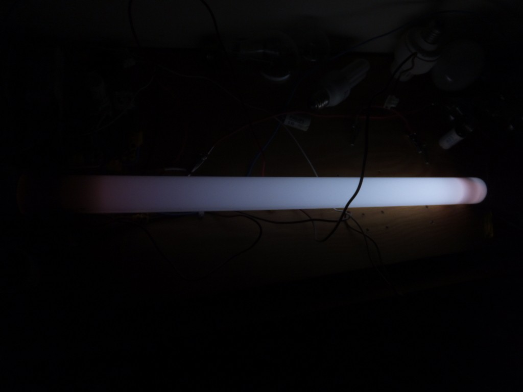

Niestety, Spectrum po pewnym czasie normalnego świecenia, zapowietrzyło się, w trakcie działania. Wygladało to jednak dość ciekawie i niecodziennie, gdyż rura na chwilę przed zgaśnięciem, zaczęła świecić... na żółto i na pomarańczowo, w dodatku zupełnie jasno. Zrobiłem nieco fotek.
Od strony zużytej elektrody, rura świeciła zupełnie jasno, tyle, że w barwie światła około 4000K. Dalsza część miała bardziej czerwone zabarwienie. W pewnym momencie spadek napięcia na lampie musiał wzrosnąć ponad 70% napięcia sieci, gdyż lampa zgasła. Gdy zwarłem wyprowadzenia elektrody, zaczęła migać jeszcze cała, ale już nie chciała odpalić. Potem migał już tylko zapłonnik i świecił żarnik na pomarańczowo. Wkręciłem zwarty zapłonnik i czekałem, aż się przepali. W pewnym momencie żarnik zaczął świecić coraz jaśniej i po kilkunastu sekundach świecenia na żółto, przepalił się, ale nawiązało się wyładowanie między przerwanymi częściami, co uwieczniłem na fotkach.
Jednak po chwili, gdy resztki żarnika nieco się nadpaliły, wyładowanie przerwało się i to był koniec jej działania. I w ten sposób ostatecznie rura wylądowała tam, gdzie jej miejsce, czyli w recyklingu.
