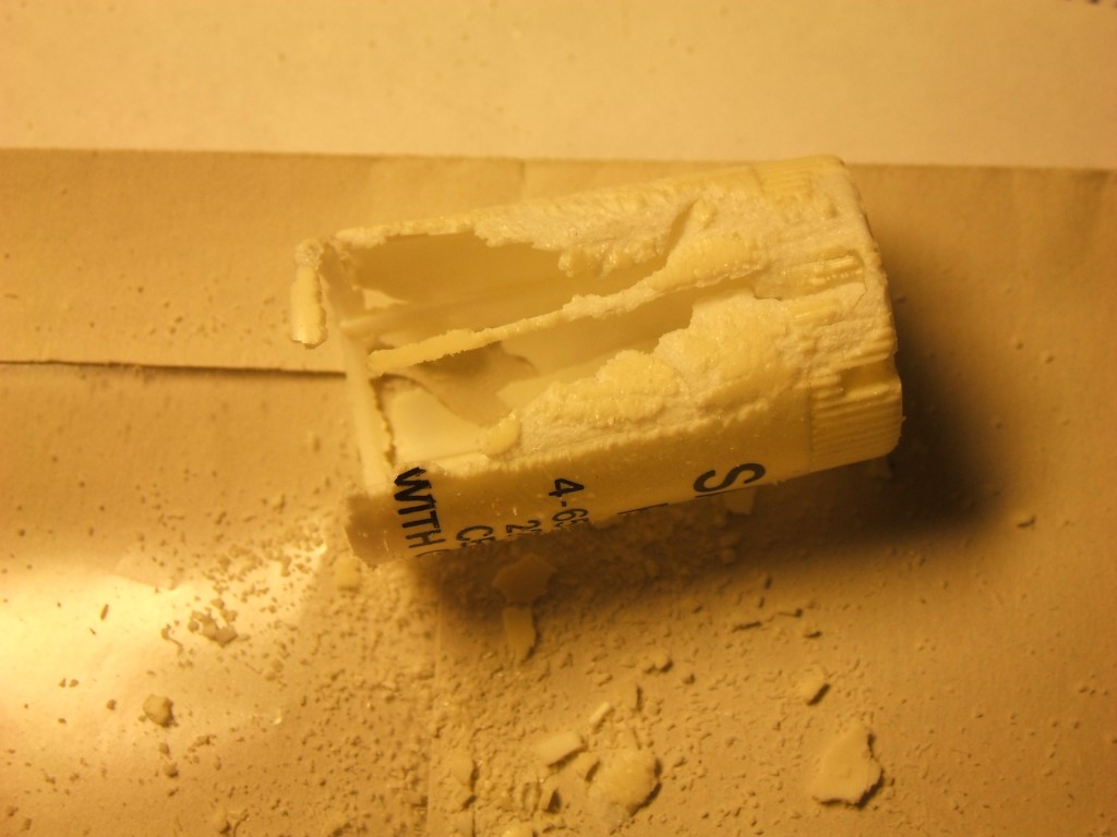

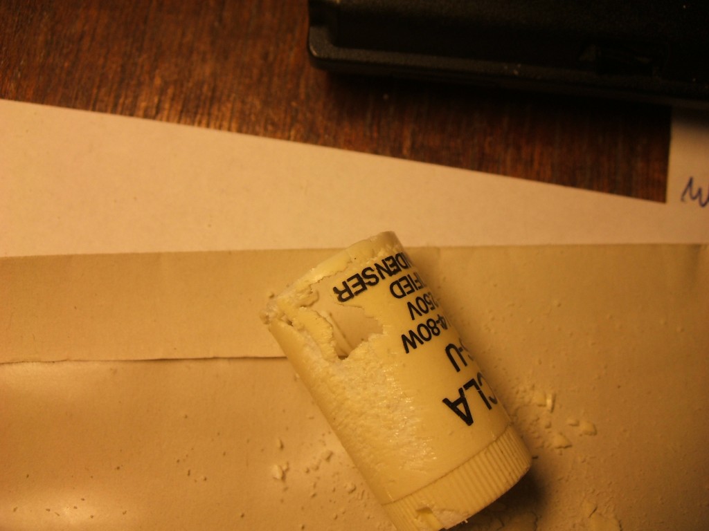

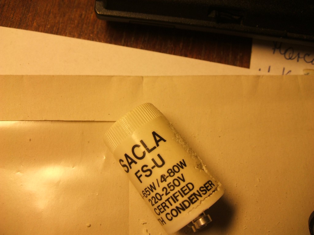

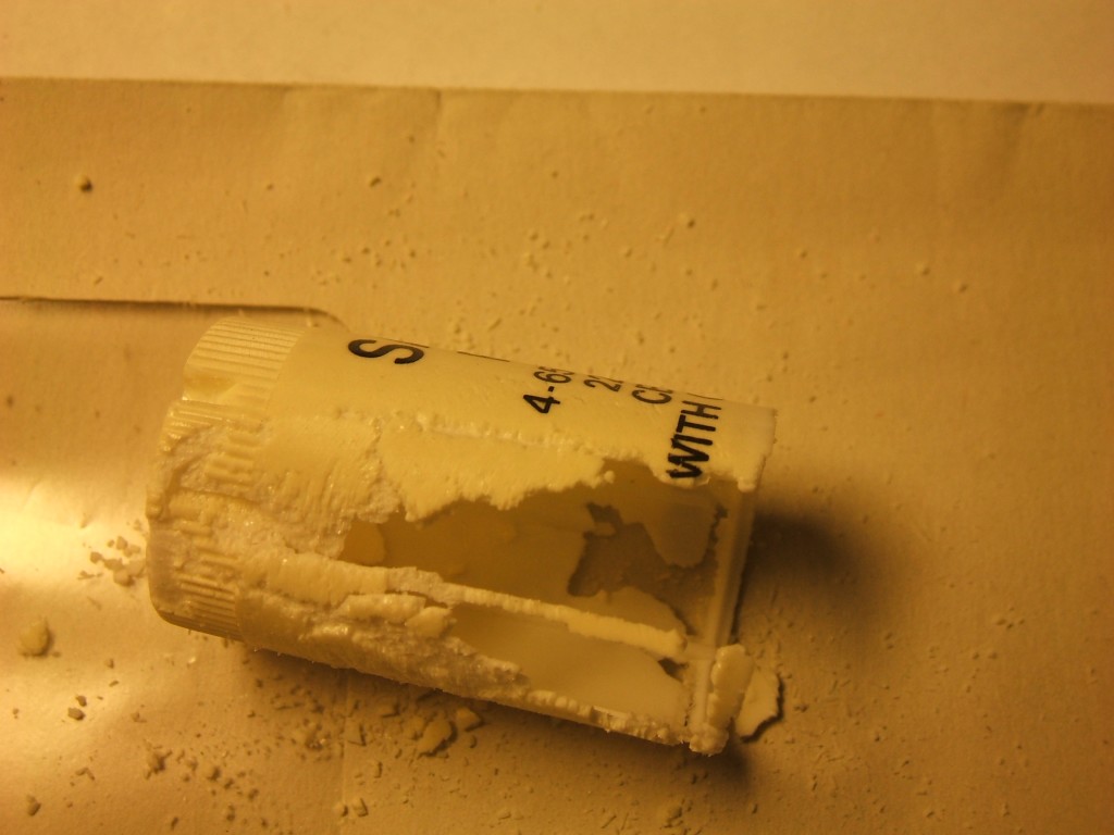

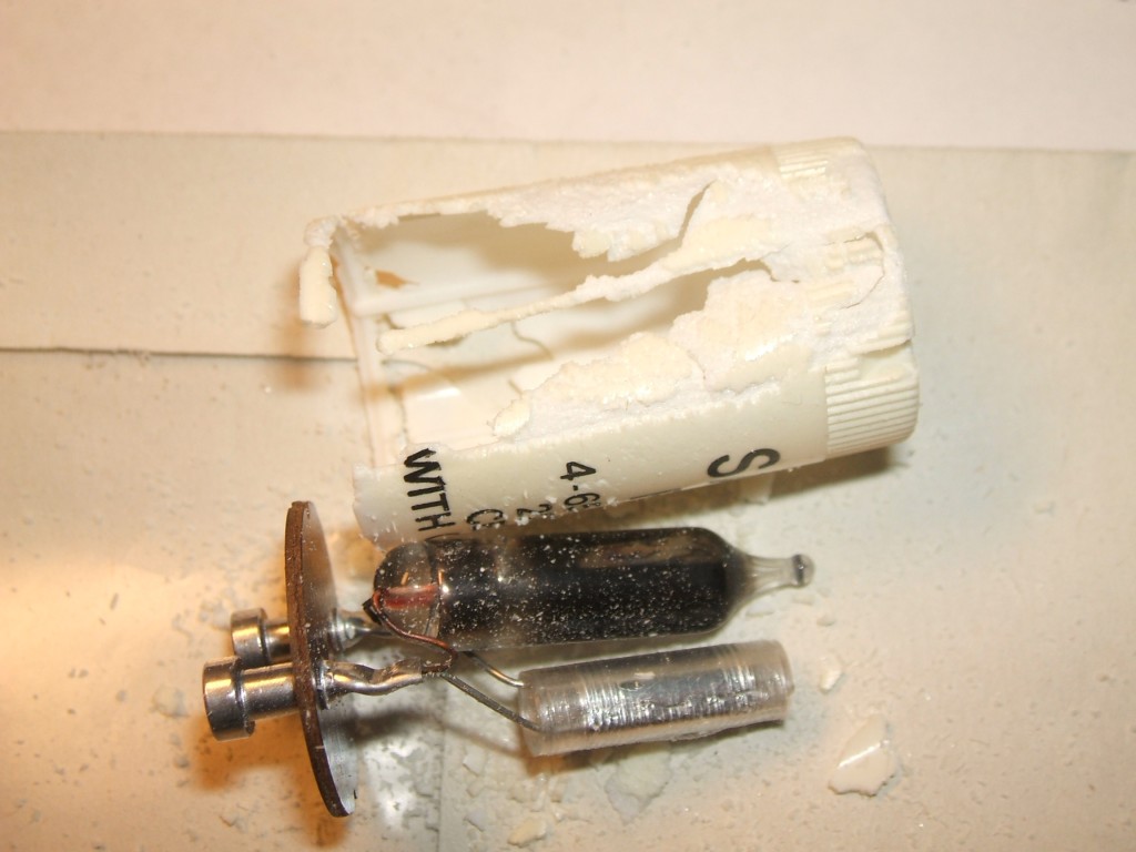

chwyciłem dziś starter jakiejś nowszej-i zapewne chińskiej produkcji, a on rozkruszył mi się w palcach.
i to nie , żebym taki silny był . tylko tworzywo użyte do produkcji nie było zbyt dobre. nadto zauważyłem,że długie przebywanie kiepskiej jakości tworzywa w oprawach np.z kloszami, gdzie jest słaba wentylacja,a co za tym idzie wyższa temperatura, sprzyja takim sytuacjom. nie bez znaczenia mogą być też niewielkie , ale regularne dawki UV
TELAM - i wszystko jasne :D

To samo miałem nieraz z zapłonnikami Polam - Pułtusk, produkowanymi w latach 90-tych ;)

dziś robiłem serwis oświetlenia w firmie i to samo miałem z zapłonnikami z tym ze był tam Brilum musiałem kombinerkami wyjmować bo on sam się skruszył w oprawie podczas pracy :twisted:

Niektóre nawet kombinerkami ciężko wydobyć... Np. jak w BN oprawka zapłonnika wypadnie z zaczepów ;)

dlatego trzeba wrócić do nieśmiertelnych aluminiowych Polampów 8-)

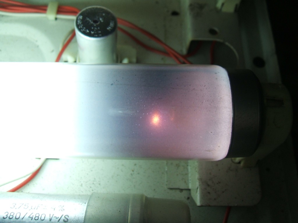

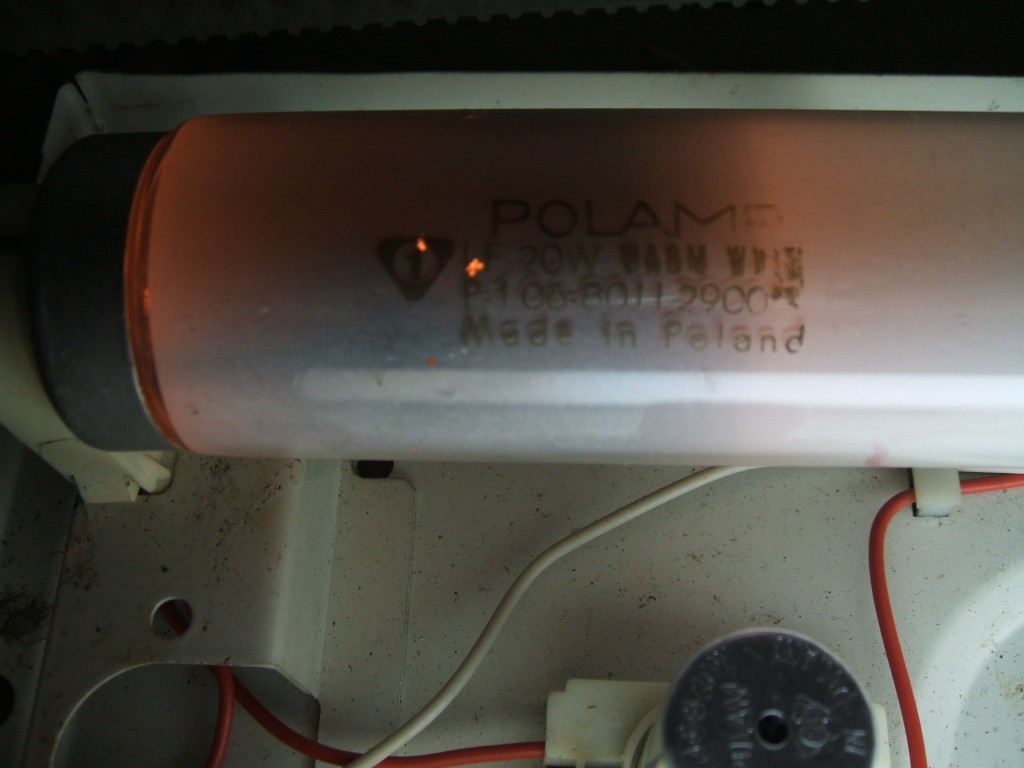

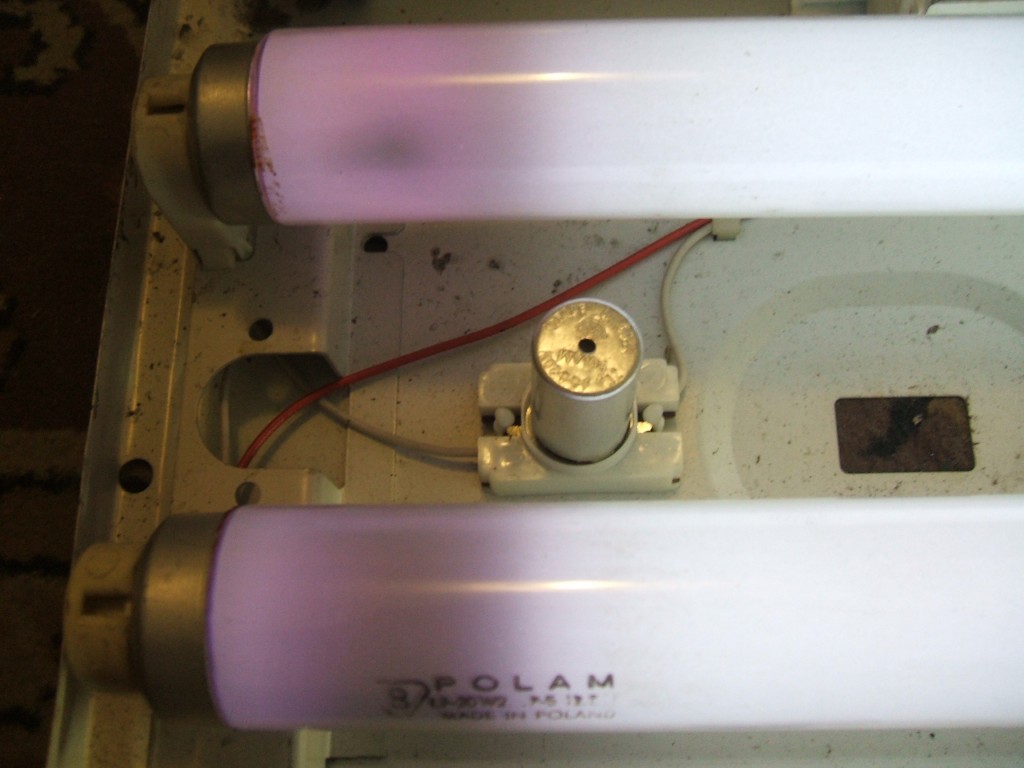

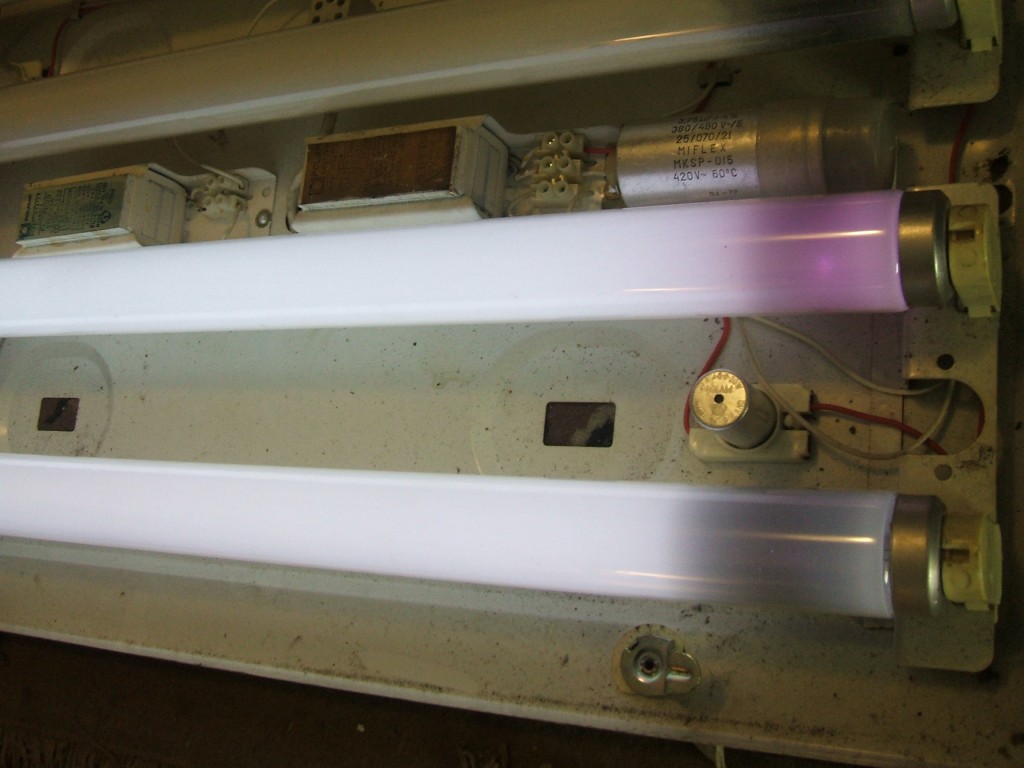

Obie elektrody padły równocześnie? :)
Posty: 6580
Re: Uszkodzone świetlówki, żarówki, rtęciówki i sodówki
Postprzez toomm40 » 20 listopada 2014, 22:46

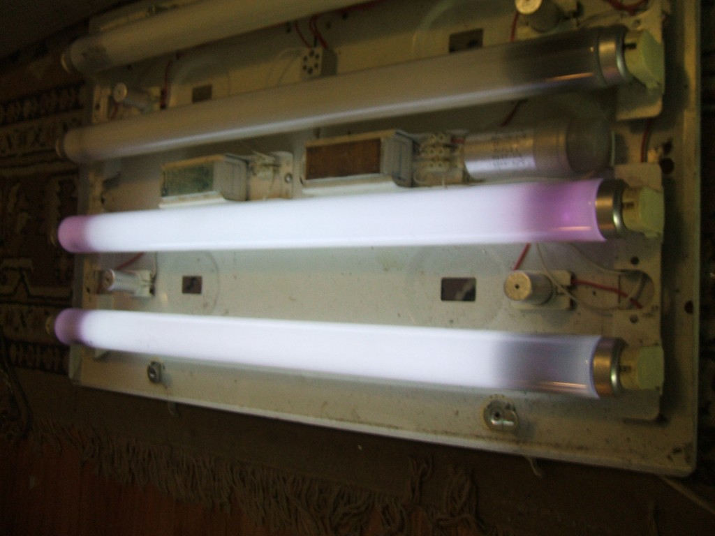

nie ;) ale obie rury mrugały , a w pierwszej kompilacji obie są zróżowiałe

No tak, to by tłumaczyło jaśniejsze świecenie elektrod ;)

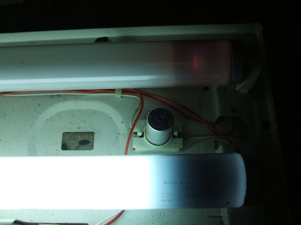

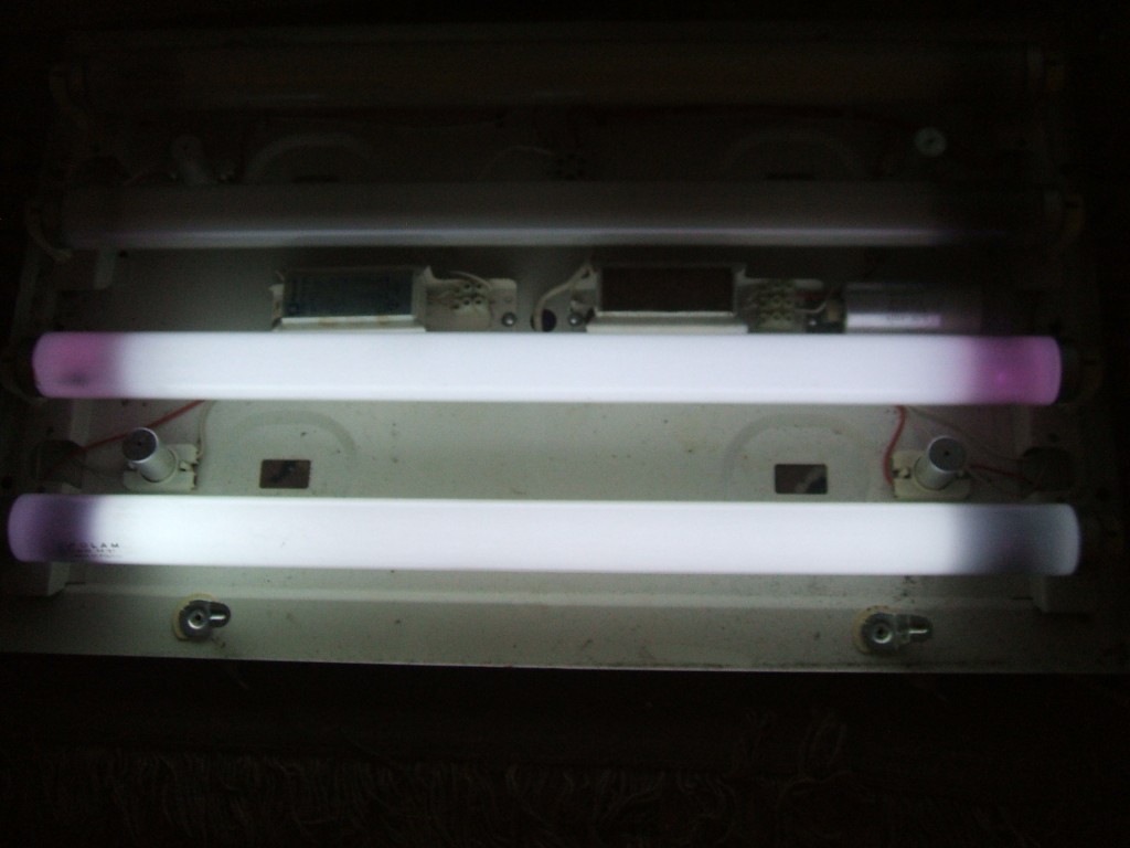

Chińczyk T8 25W, w takich przypadkach jak widoczny tu zazwyczaj koniec świecący na biało świeci słabiej niż u świeżej świetlówki, a tu o tyle ciekawe, że ten koniec świeci dość mocno i kontrastuje to znacząco z przeciwnym końcem świecącym się na fioletowo:
