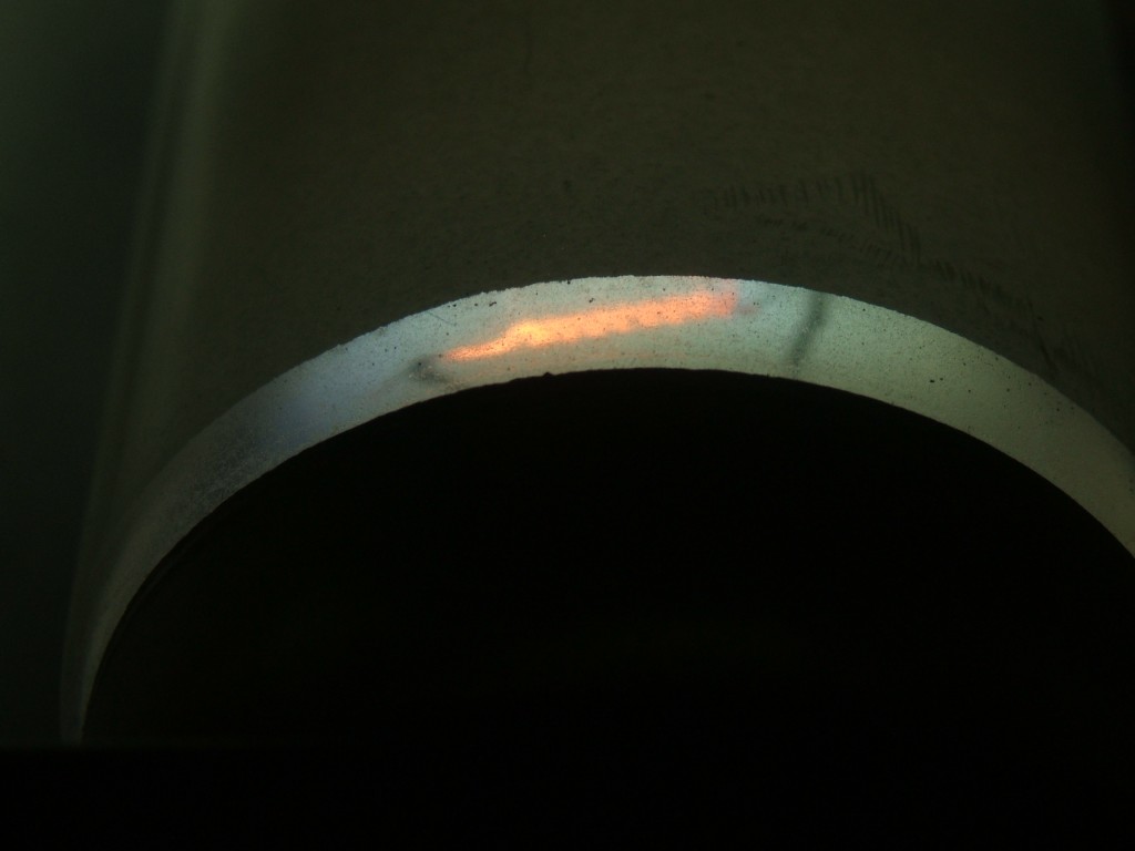

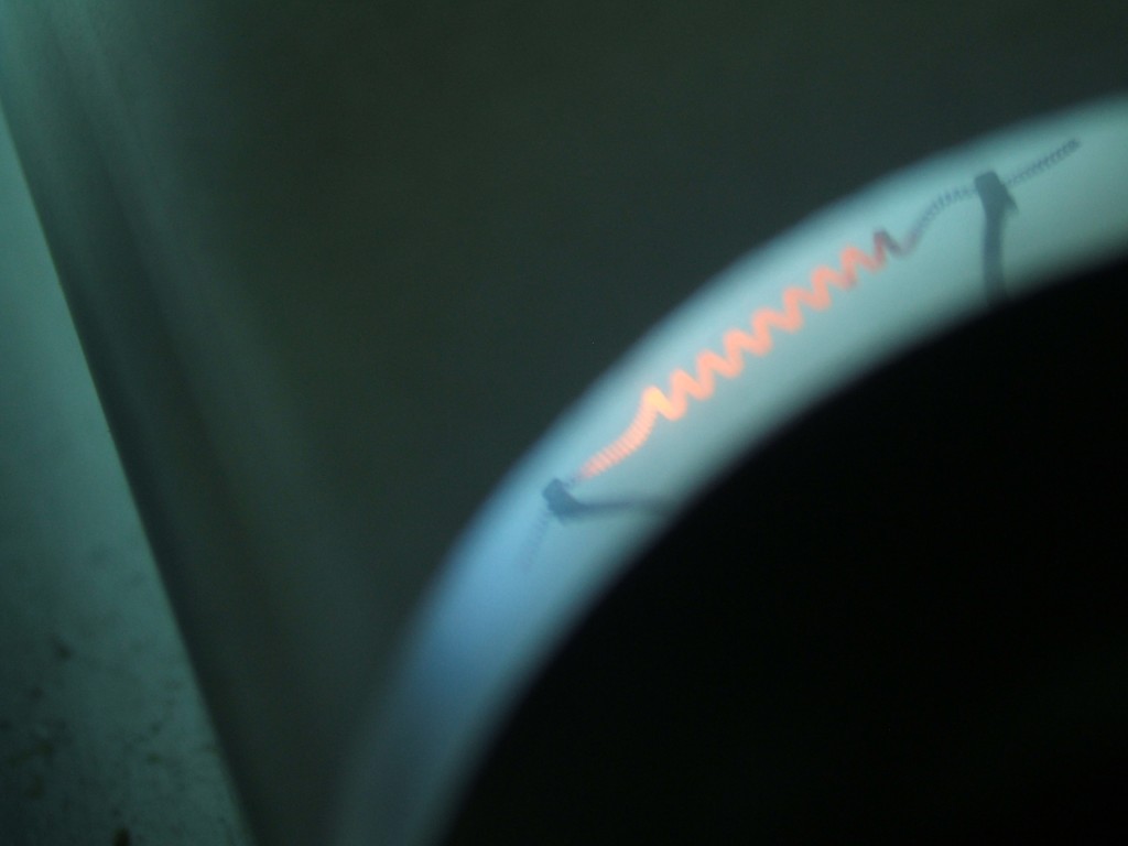

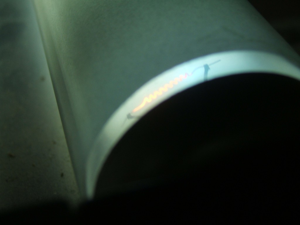

Po prostu wyładowania zachodzą jedynie z jednej elektrody, a druga jest bez emitera i nie emituje elektronów w odpowiednim stopniu ;) W oprawach w pociągach takie świetlówki potrafią działać przez długi czas w tym stanie, na klasycznym układzie świetlówka taka by zwyczajnie migała, a na elektronice już dawno by nie działała (elektroda szybko by się przerwała).
Myślę, że to jest T9, a nie T8, skoro ma moc 25W.

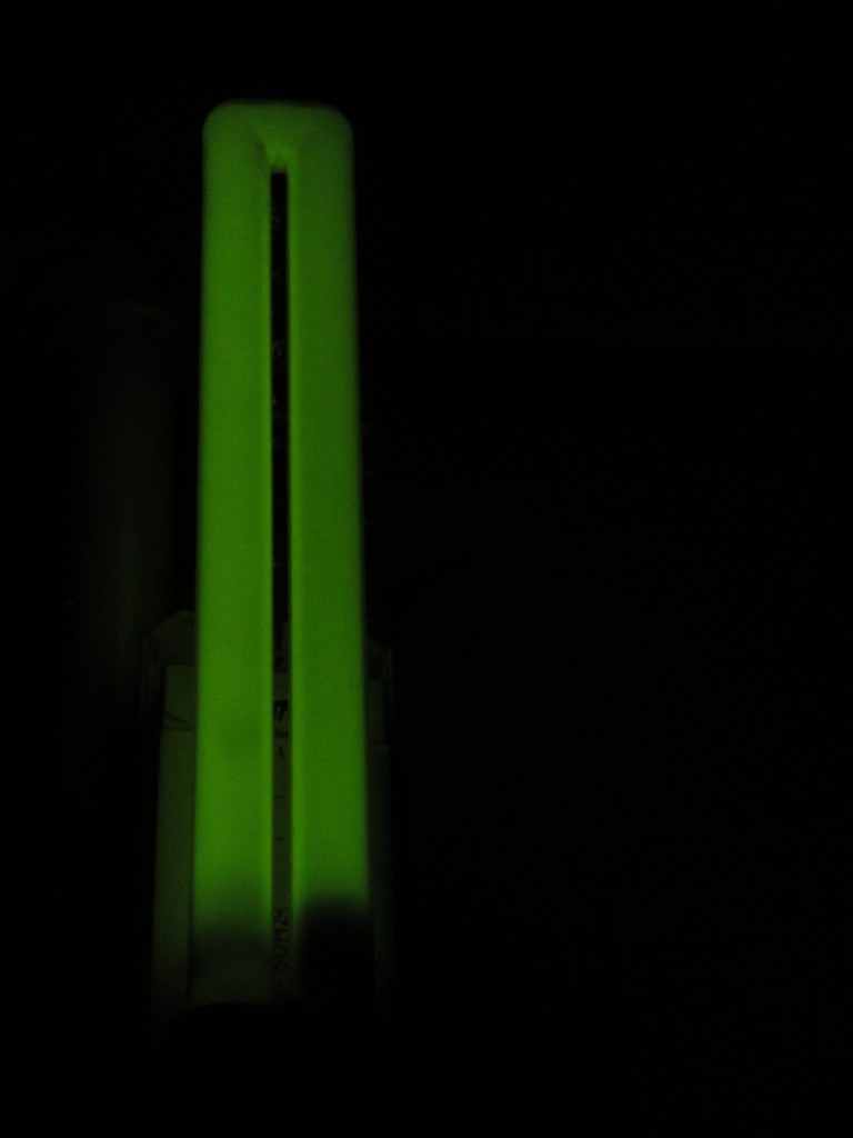

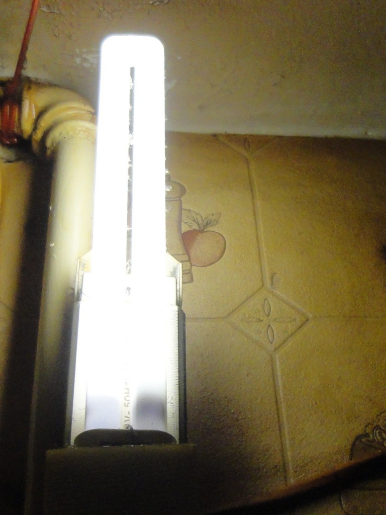

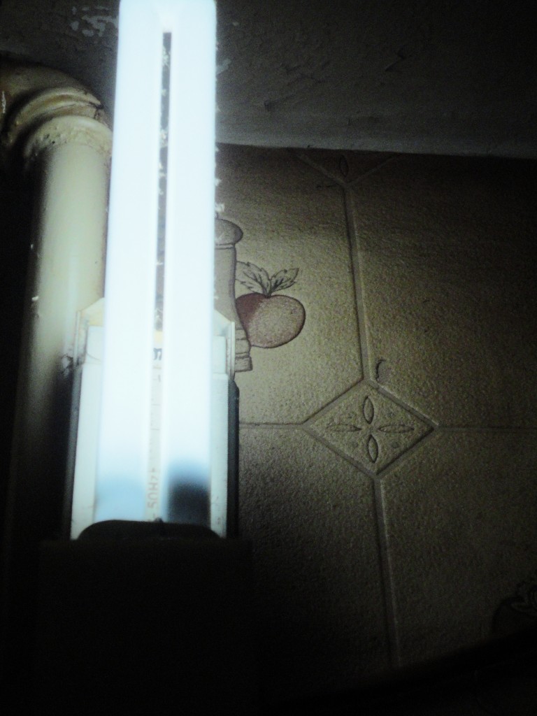

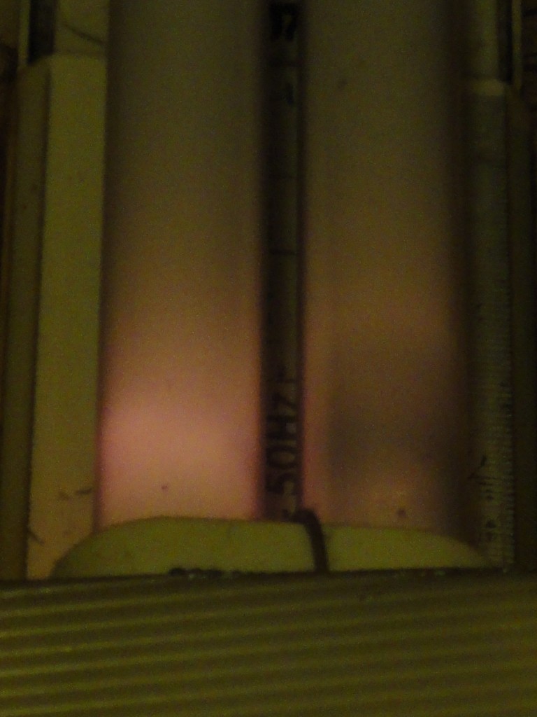

W końcu padł PL-S w mojej kuchni, jego padnięcia od dawna się spodziewałem i w końcu to nastąpiło, tak wyglądał 1.11 gdy fotografowałem go podczas występowania efektu prostownikowego przez krótki czas po uruchomieniu zanim świetlówka się ustabilizowała i świeciła normalnie:

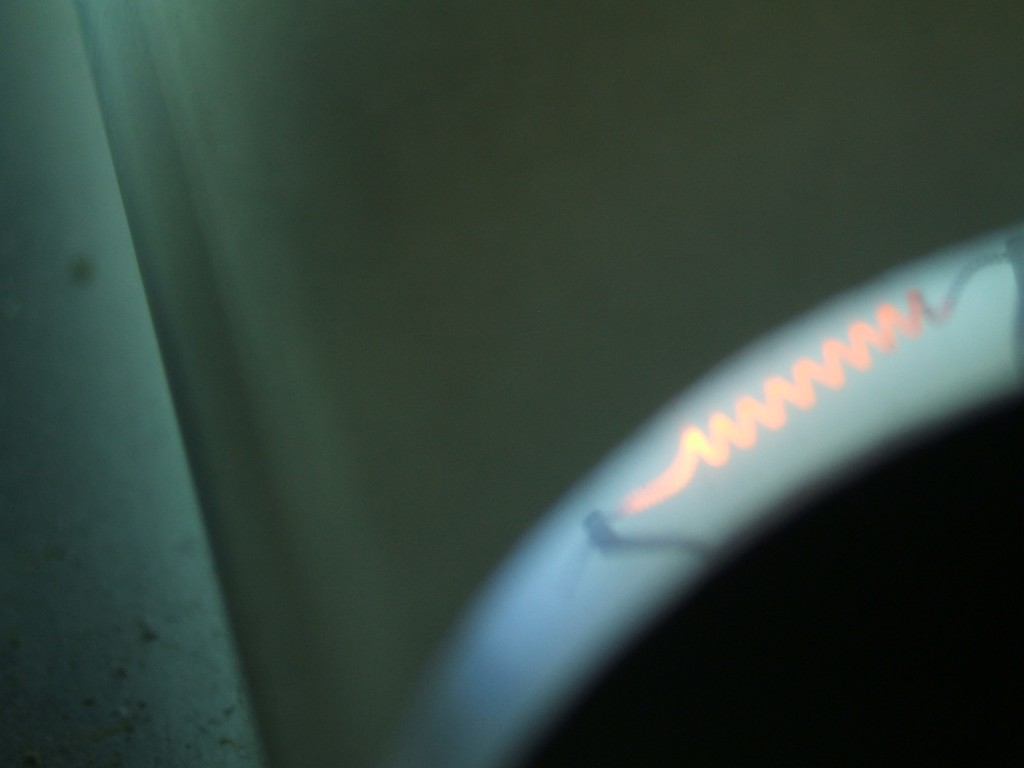

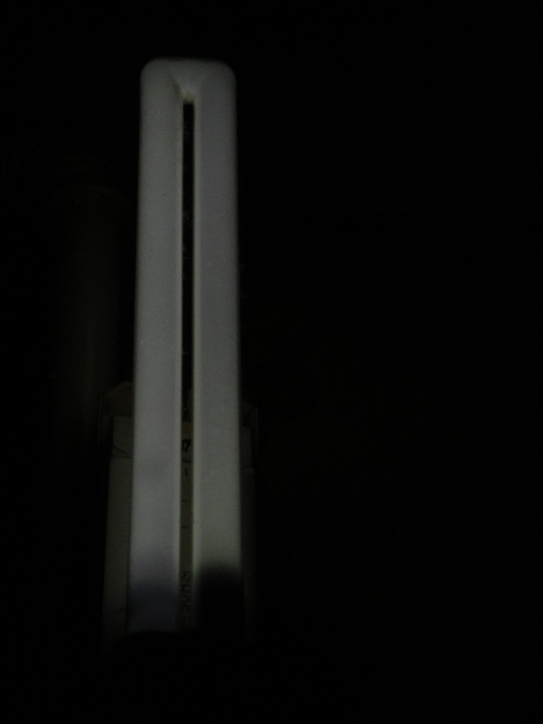

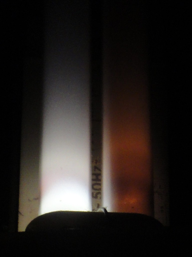

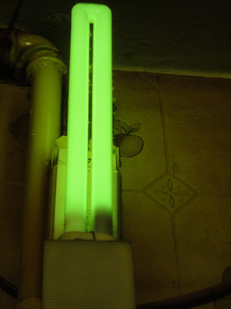

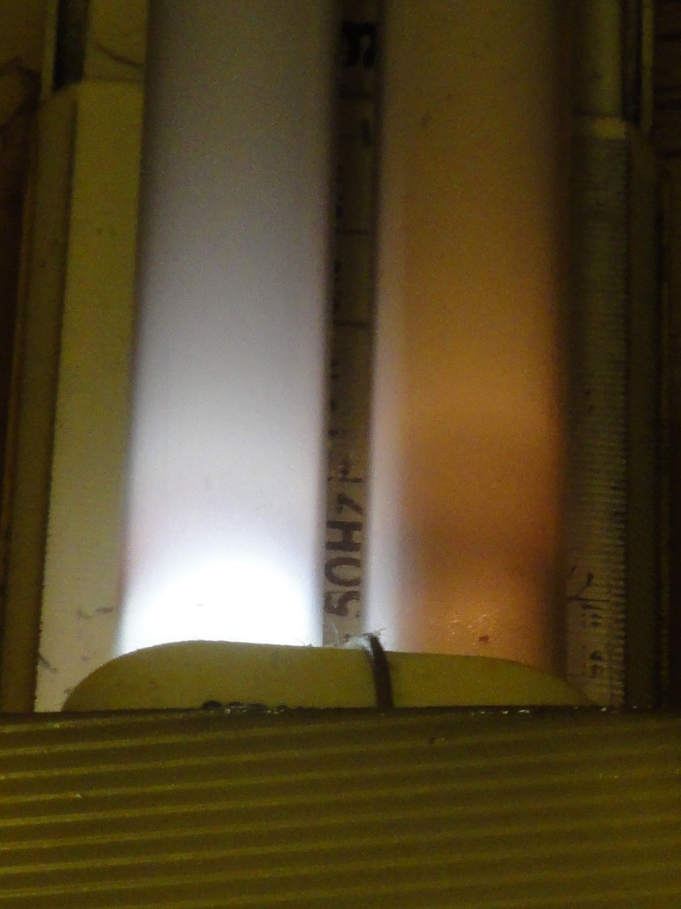

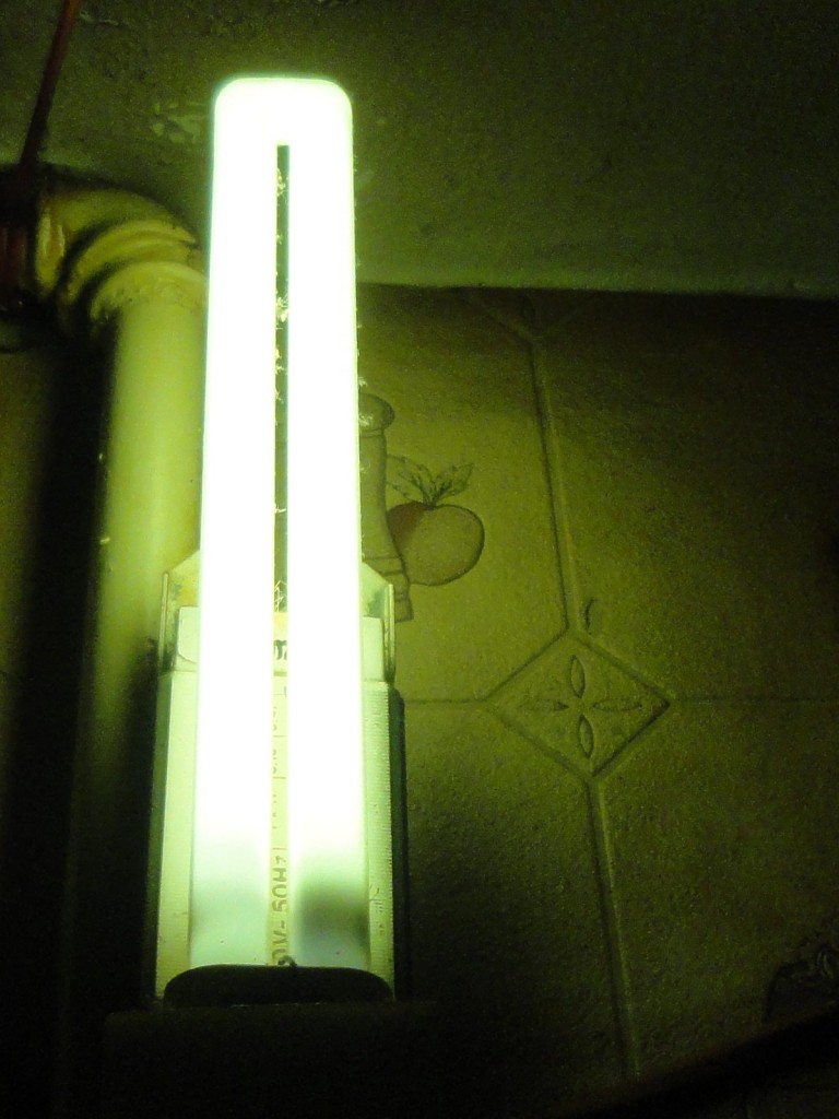

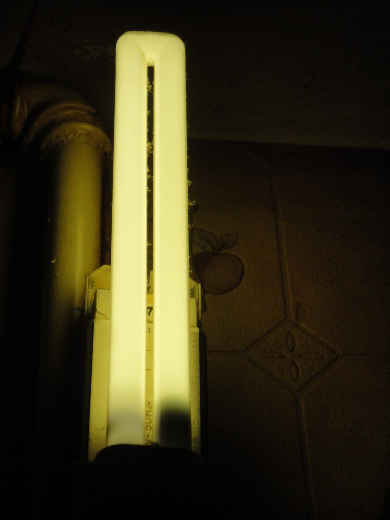

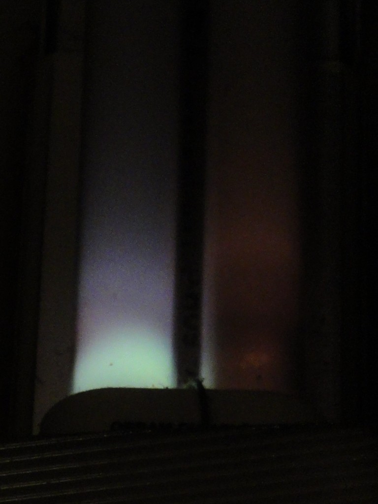

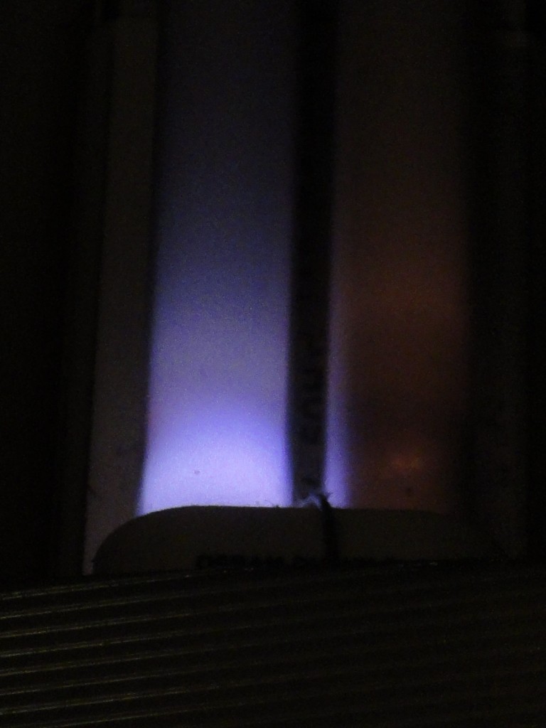

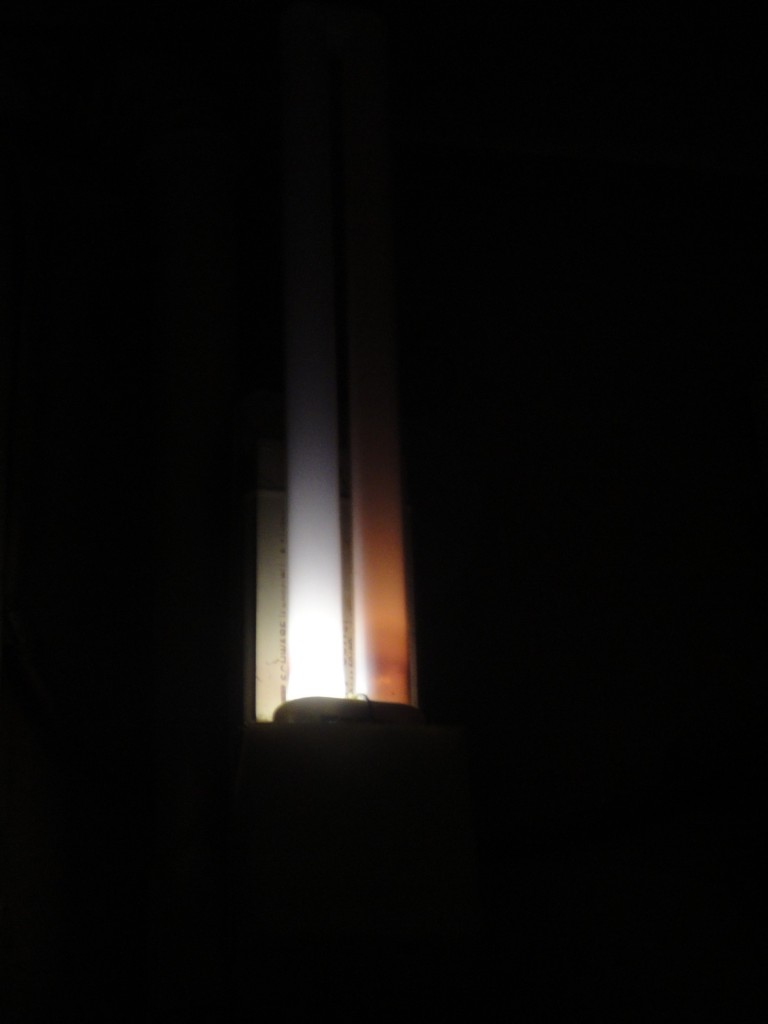

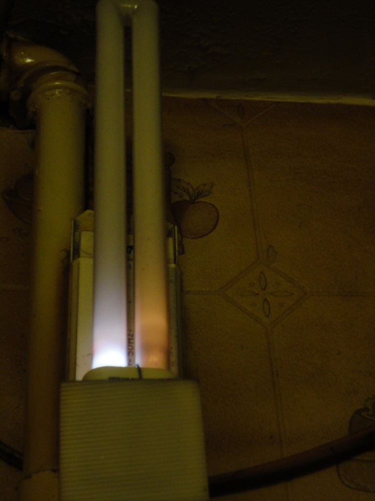

Dzisiejsze zdjęcia:
Dziś po odpaleniu świetlówka zaczęła wykazywać najbardziej sztandarowe zachowanie zużytych świetlówek bez emitera czyli cykliczne gaszenie i zapalanie z ciągłą pracą zapłonnika i efekt prostownikowy w momentach gdy zamiast natychmiastowo zgasnąć świeci kilka sekund przed kolejnym zgaśnięciem.

Postprzez Lampka » 9 grudnia 2014, 22:50
Klasyka :) Widać było, że na tej katodzie już było mało emitera, o czym świadczą pojawiające się wcześniej problemy i nieco większe zaciemnienie tejże końcówki. Na ogół pojawiające się problemy przez chwilę po włączeniu, połączone zwykle z (często nieznacznym) ciemnieniem jednej z końcówek, są zapowiedzą tego, że na tej katodzie emiter za chwilę się skończy ;) Najczęściej, widoczne to było wśród starych świetlówek T12, gdzie niekiedy zanim świetlówka zaczynała migać, potrafiła jej ściemnieć cała końcówka, na której emiter się kończył, mimo, że jeszcze świeciła stabilnie.

Postprzez trojmiejski » 9 grudnia 2014, 22:53
Ja i tak się dziwiłem, że od momentu pojawienia się znacznego zaciemnienia tak długo zajęło padnięcie. Nową świetlówkę kupiłem w lutym sądząc, że za miesiąc lub dwa padnie, a tu dotrwała aż do grudnia.

Postprzez Lampka » 9 grudnia 2014, 23:04
Czasem bywa i tak, że na jednym końcu żarnika emitera jest więcej i proces zużywania się skrętki spowalnia, podczas, gdy na pozostałej jego części, emitera już nie ma i wolfram prędzej paruje z pozostałej części żarnika, powodując powiększanie się okopcenia i problemy przy starcie, zanim wyładowanie przeniesie się na fragment, gdzie emiter jeszcze się znajduje.
Podejrzewam, że jakbyś ją dalej na mostku używał, to jeszcze by podziałała - druga elektroda ma wyraźnie lepszą sprawność. Ja używam na mostku Philipsa PL-S 7W z października 2001 roku (K1), znalezioną zużytą migającą i mimo, że działa mi tak już prawie rok, nadal na tej drugiej skrętce jest emiter. Świecona jest prawie ciągle. Podobnie z Osramem 9W, w którym w dodatku, gdy na jednej elektrodzie zabrakło emitera i zaczęła wcześniej migać, praktycznie w ogóle nie powstało okopcenie. Póki co działa tak samo, jak ten Philips (w jednej oprawce) i obie świecą już tak prawie rok.

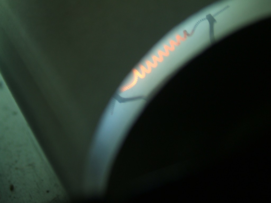

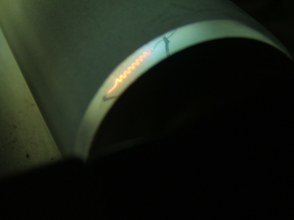

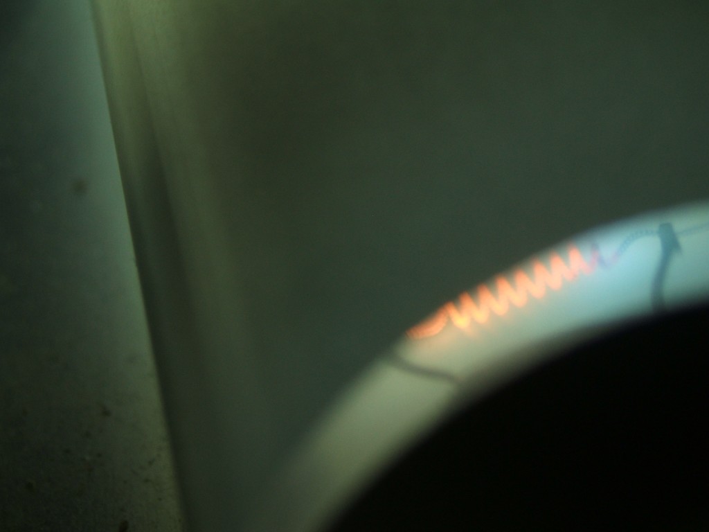

Postprzez toomm40 » 10 grudnia 2014, 15:08
a u mnie właśnie dochodzi Razno ,sądząc po stanie elektrody ma jeszcze max 2 dni świecenia

Postprzez amisiek » 10 grudnia 2014, 17:50
Aż tak zużyta ta świetlówka jest? Bo żarnik faktycznie mocno rozżarzony w porównaniu do normalnej eksploatacji. Ta świetlówka świeci 24/7?

Postprzez toomm40 » 10 grudnia 2014, 20:01
to stara świetlówka , którą dostałem razem z innymi już jako mocno używaną , świeci kilka miesięcy .
