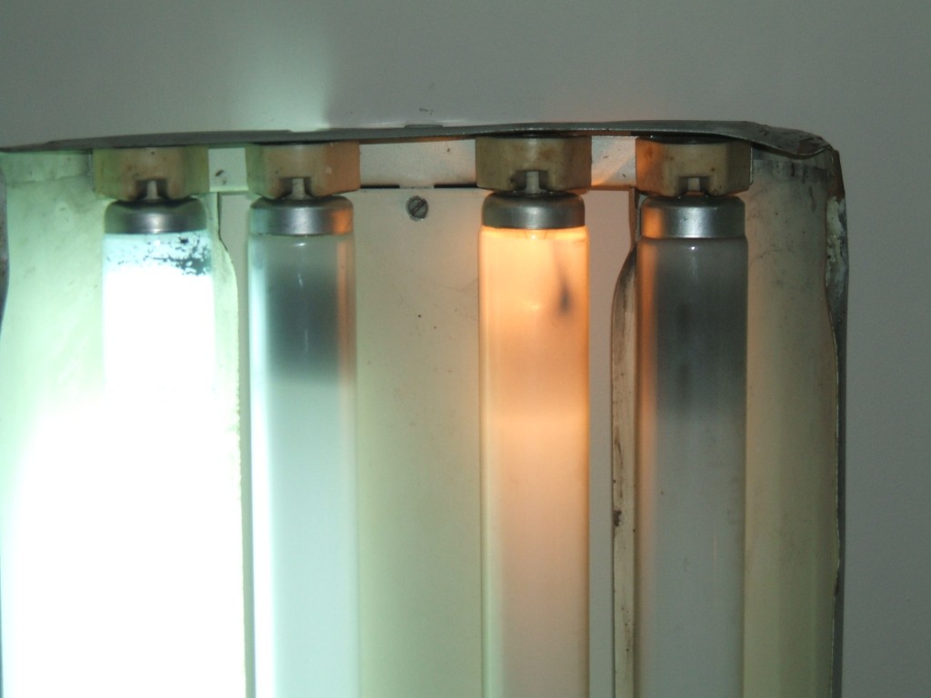

Adam, no nie opowiadaj cudów... mam jeszcze inne świetlówki, niż te prezentowane ostatnio . pewną część rur dostałem już jako mocno używaną, więc nie ma w tym nic dziwnego,że przepalają się.

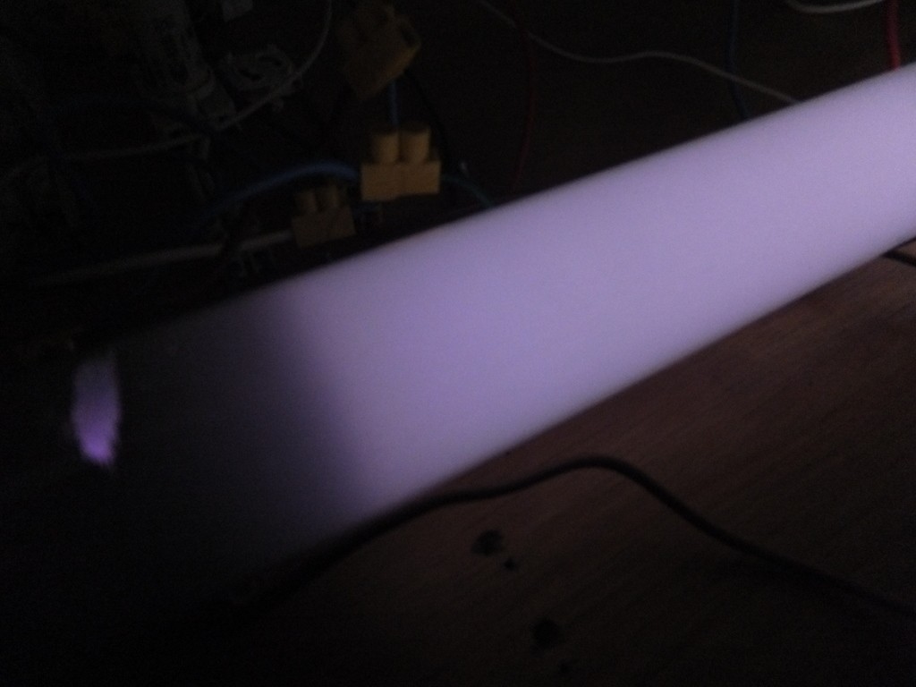

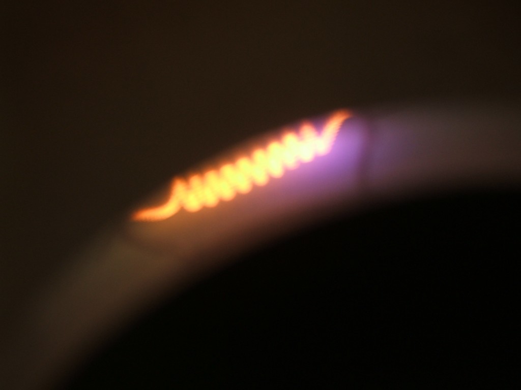

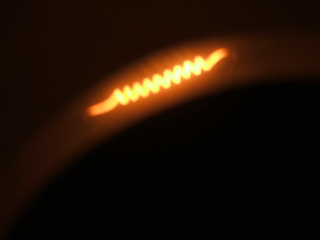

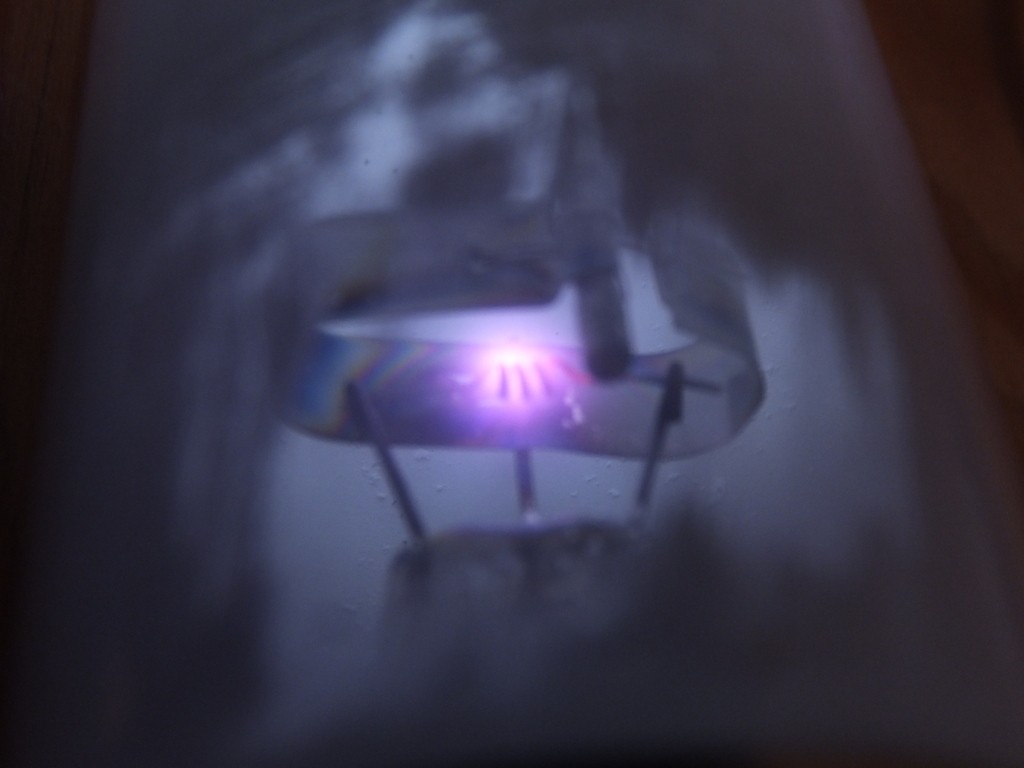

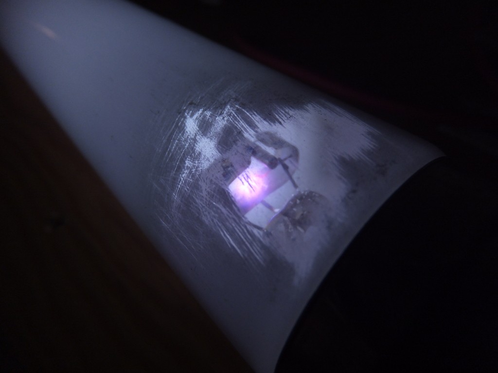

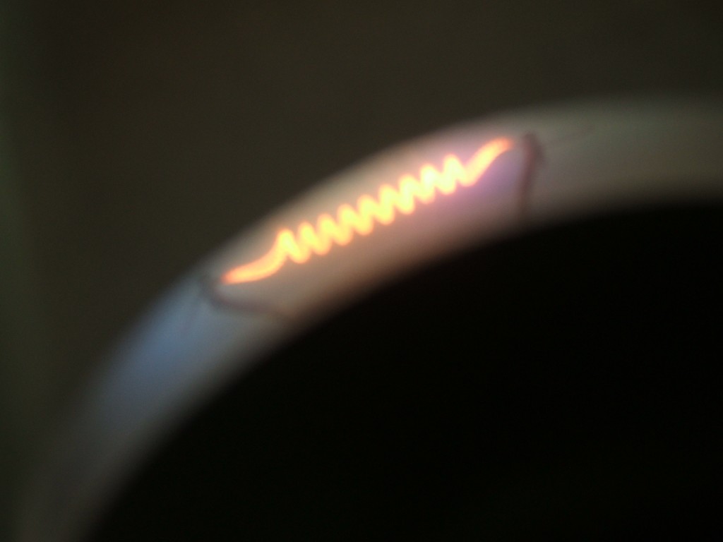

Widzę, że emiter odparował już z większości powierzchni żarnika i świetlówka świeci jedynie dzięki temu, że na tym mniej niż milimetrowym odcinku jest jeszcze na tyle duża ilość emitera, że wyładowanie może się ustabilizować. Emiter z żarnika świetlówki paruje postępowo i jeżeli elektroda świetlówki zasilona jest od jednego końca druta wsporczego, to emiter będzie parował od jednego końca żarnika, do drugiego, aż na całej długości zabraknie emitera i emisja elektronów (wyładowanie) osłabnie.
Za pomocą magnesu neodymowego można zrobić sobie "okienko" w każdej świetlówce, żeby podglądać stan elektrody ;) Wystarczą drobiny, znajdujące się wewnątrz świetlówki, by zetrzeć luminofor.

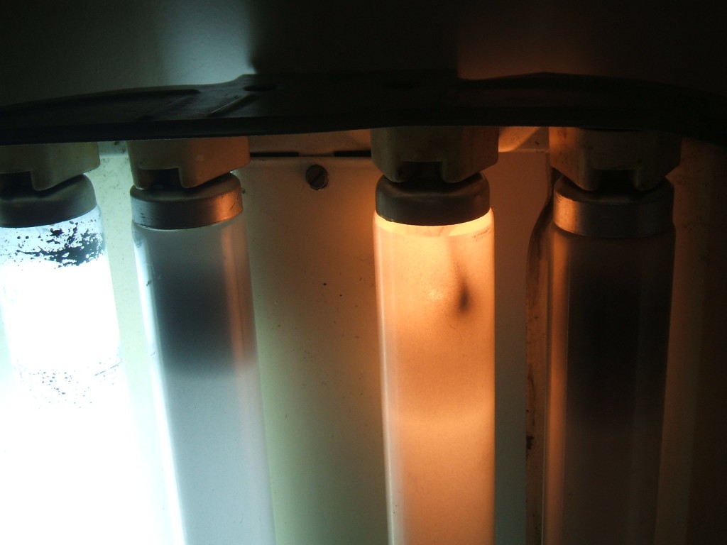

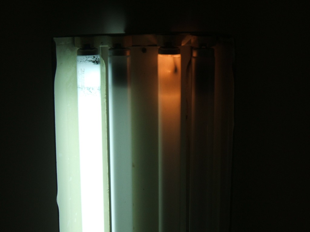

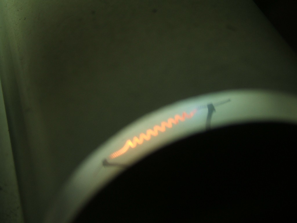

Postprzez Lampka » 23 grudnia 2014, 14:45

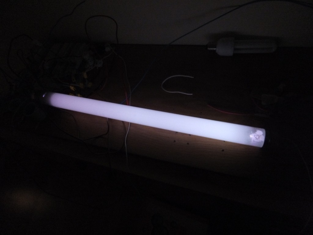

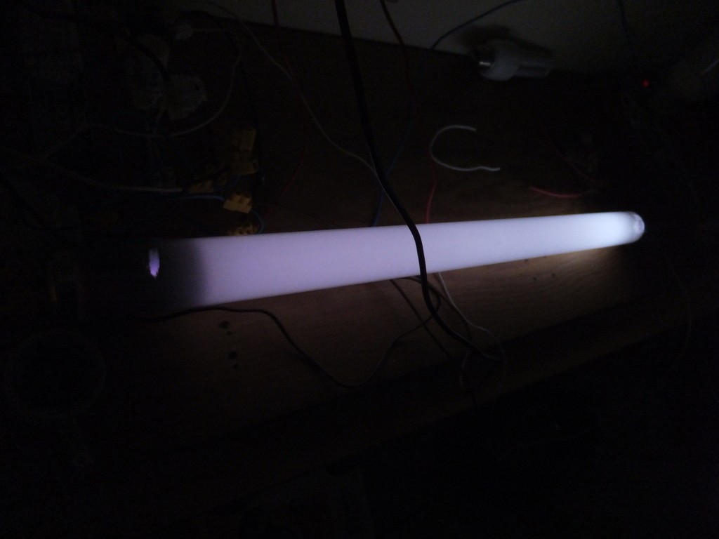

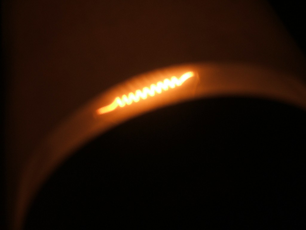

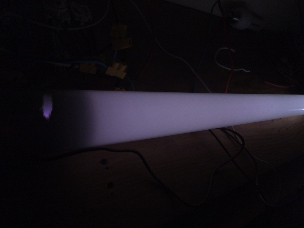

Zróżowiała Pila 20W z listopada 2006 roku po przejściach (jedna elektroda totalnie wypalona i stopiona przy anomaliach). Odpalana na mostku, świeci stabilnie, ale słabo i na różowo.
Za pomocą magnesu neodymowego i drobin w rurze, zrobiłem okienko, by widzieć elektrodę ;)

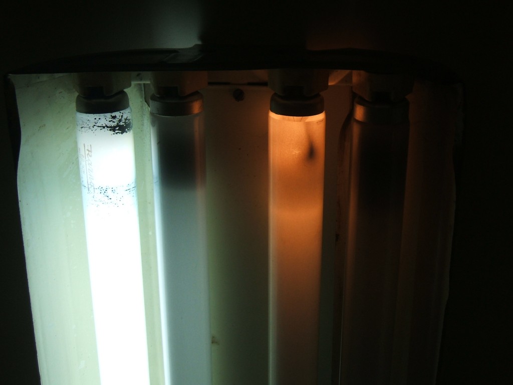

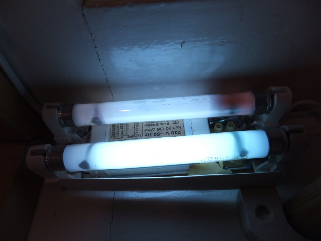

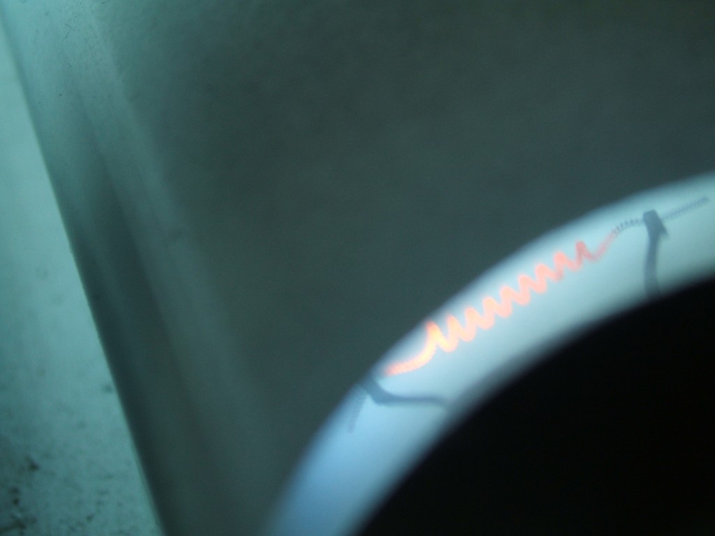

Dziś rano zużyła mi się też czwórka Philips z Japonii - zaczęła migać:
Druga - Polamp Components - jeszcze świeci, już pół roku.

Re: Uszkodzone świetlówki, żarówki, rtęciówki i sodówki
Postprzez toomm40 » 23 grudnia 2014, 15:00
fajne widoki , tylko to okienko w tej Pile takie niechlujnie zrobione , jakby ktoś porysował tą rurę od środka :D
ile czasu zajmuje zrobienie takiego okienka w luminoforze?

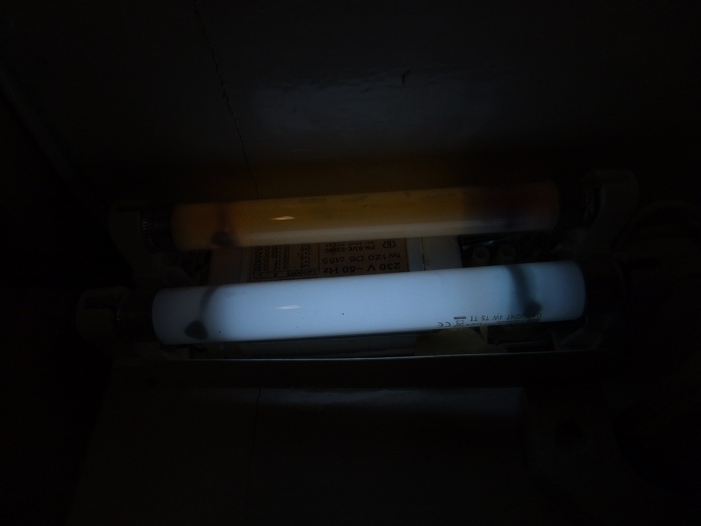

Postprzez matit1 » 23 grudnia 2014, 15:18

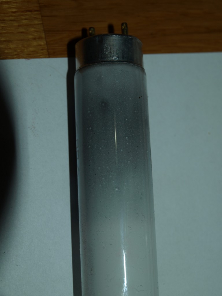

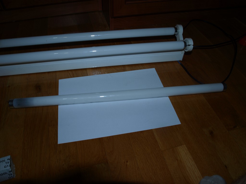

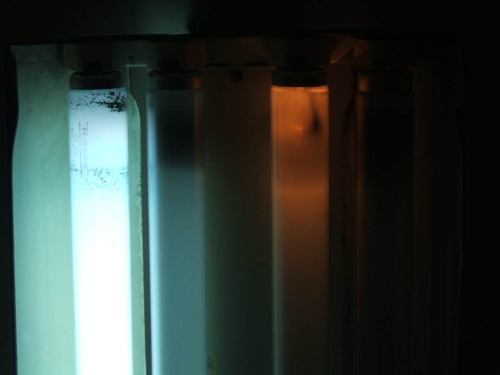

Zróżowiała T5 do połowy. Przykro mi z powodu kiepskiego zdjęcia

Postprzez Lampka » 23 grudnia 2014, 16:37
toomm40 napisał(a):fajne widoki , tylko to okienko w tej Pile takie niechlujnie zrobione , jakby ktoś porysował tą rurę od środka :D
Bo ją porysowałem, a dokładniej porysowałem luminofor od środka, żeby go zetrzeć :mrgreen: Magnes neodymowy + drobiny w środku; to zajmuje tylko chwilę ;)

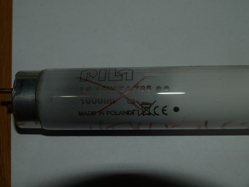

Zaczynają być gatunkiem wymierającym... Legenda początku XXw. Świetlówka Piła T8 18W 765 :)

Nie wiem, czy szkoda - teraz dominuje 865, z bardziej "żywym" światłem ;) Oczywiście ja w garażu mam świetlówki 535, ale to taki szczegół :P

Postprzez Lampka » 4 stycznia 2015, 00:15
To akurat całkiem nowa Pila, bo z marca 2008 roku, już bez ekranu na jednej elektrodzie - w tym przypadku na tej zużytej ;) Odpal ją na mostku, to jeszcze nacieszysz się jej światłem, aż padnie druga skrętka.
XXXJeDXXXX napisał(a):...Legenda początku XXw. Świetlówka Piła T8 18W 765 :)
Na początku XX wieku nie było jeszcze świetlówek :D
