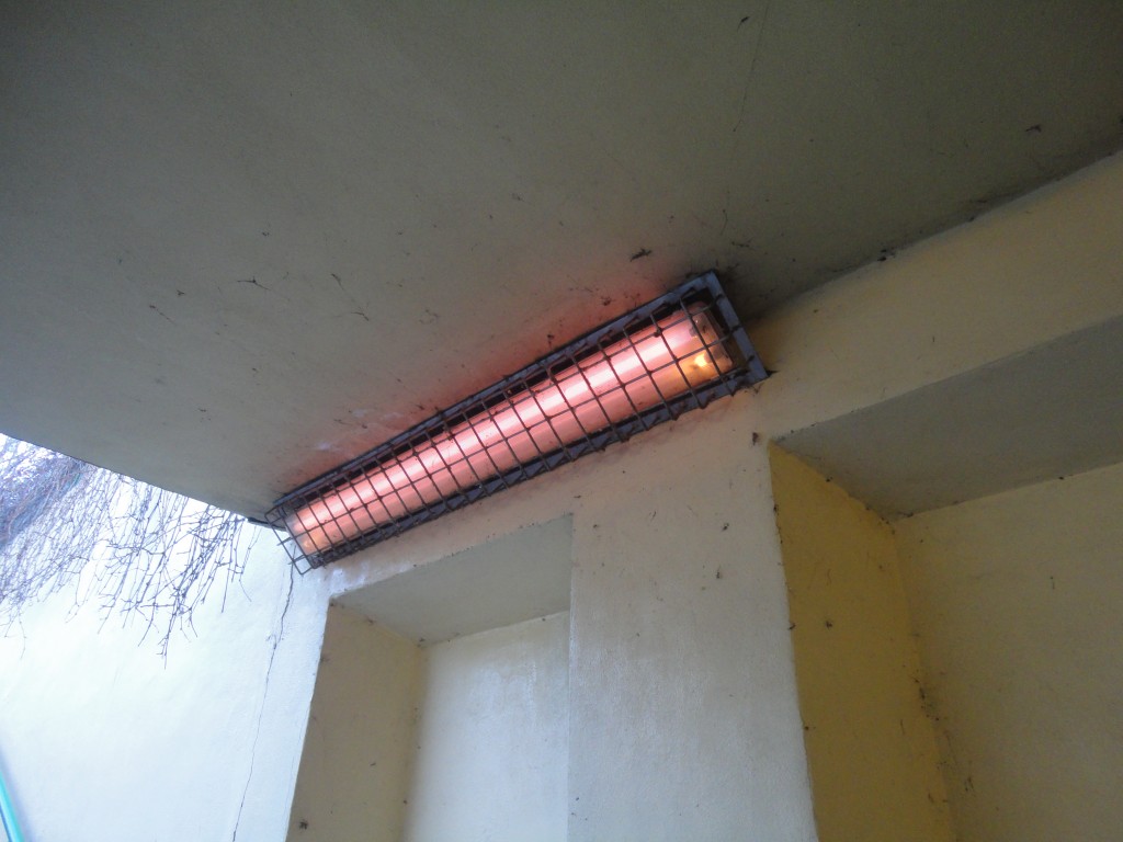

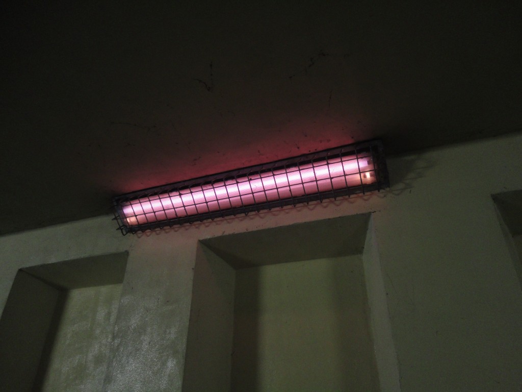

Postprzez trojmiejski » 15 stycznia 2015, 01:00
Dwie zróżowiałe T8 58W, obie jak widać mają towarzyszki świecące końcami:
