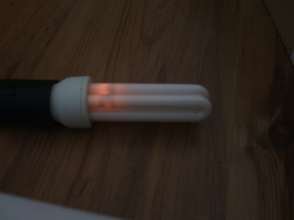

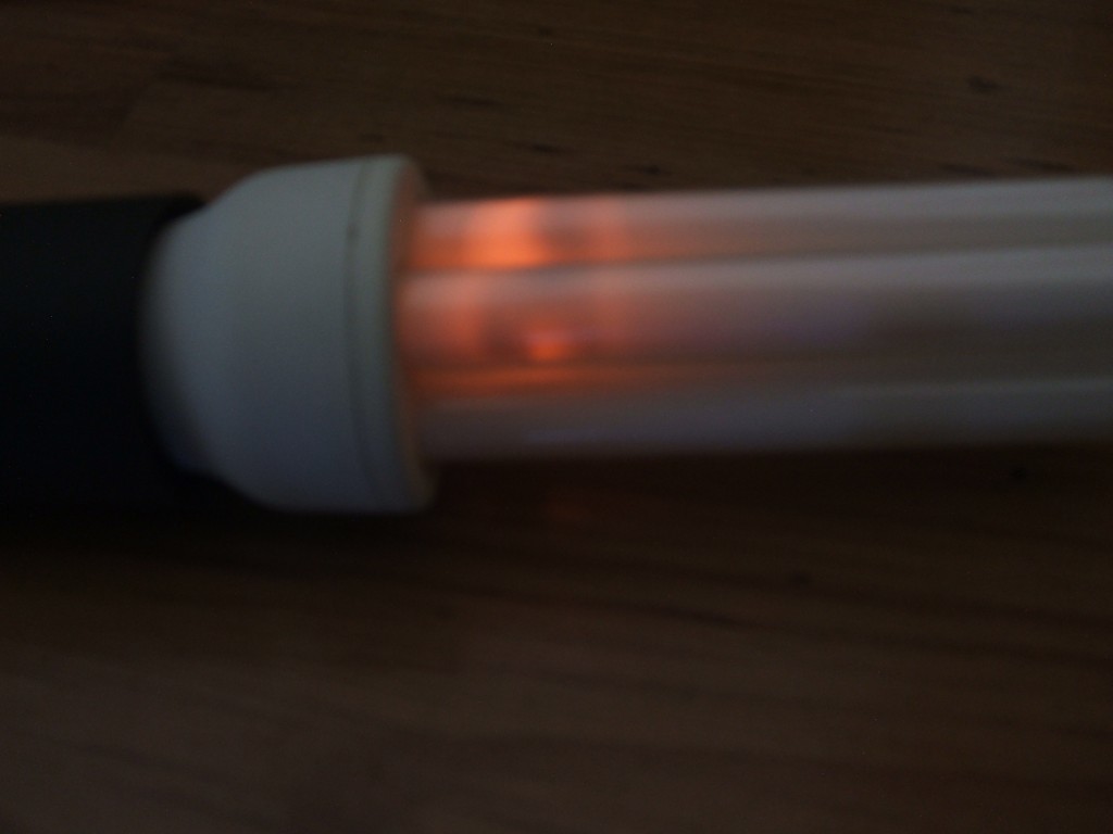

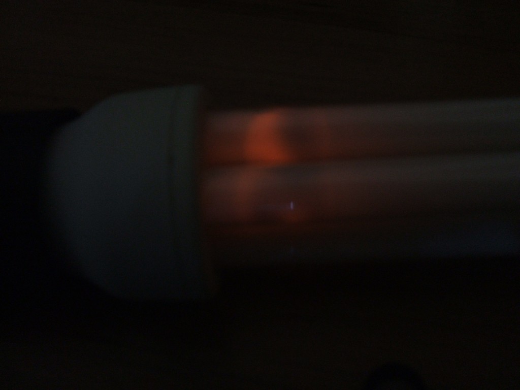

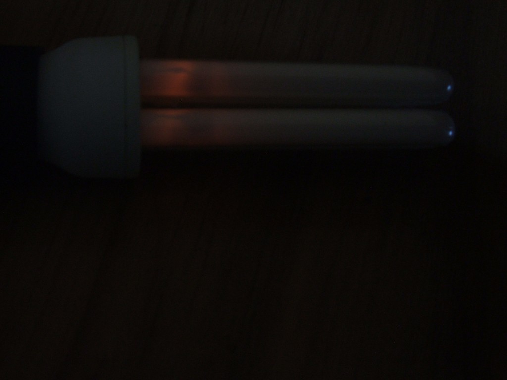

Postprzez toomm40 » 12 lutego 2015, 14:51

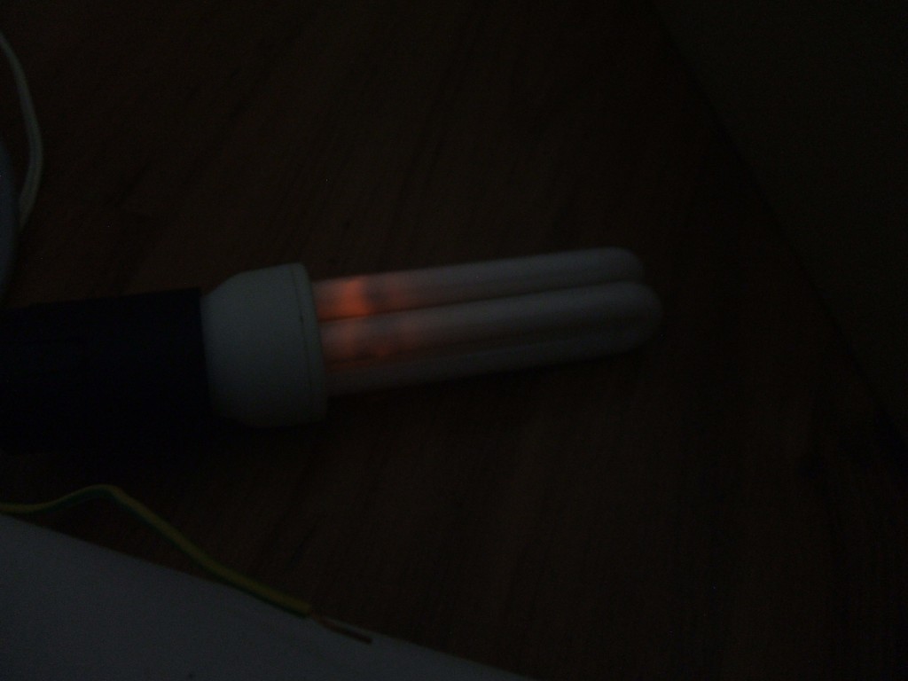

świetlówka kompaktowa ze zwartymi elektrodami
TELAM - i wszystko jasne :D
toomm40
Posty: 5045
Re: Uszkodzone świetlówki, żarówki, rtęciówki i sodówki
Postprzez Lampka » 12 lutego 2015, 23:38
Najzwklejsze zwarcie się kondensatora zapłonowego między elektrodami ;) Klasyczna awaria tanich kompaktów. Niektóre dość pokaźnie reagują wtedy na dotyk, nawet cała rurka może zapalić się na jej kolor, jak ją dotkniesz. To jednak tylko w niektórych, najtańszych kompaktach, np. prawie zawsze w Apollo.

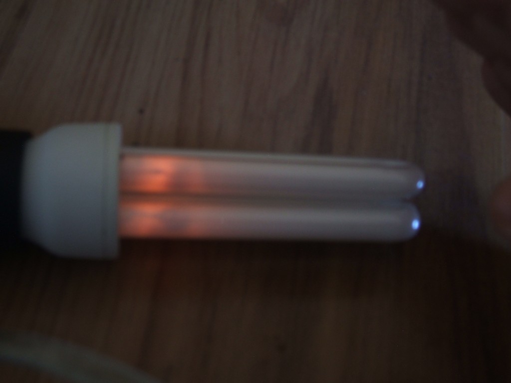

Postprzez toomm40 » 17 marca 2015, 21:16
Postprzez lumix26 » 17 marca 2015, 21:46

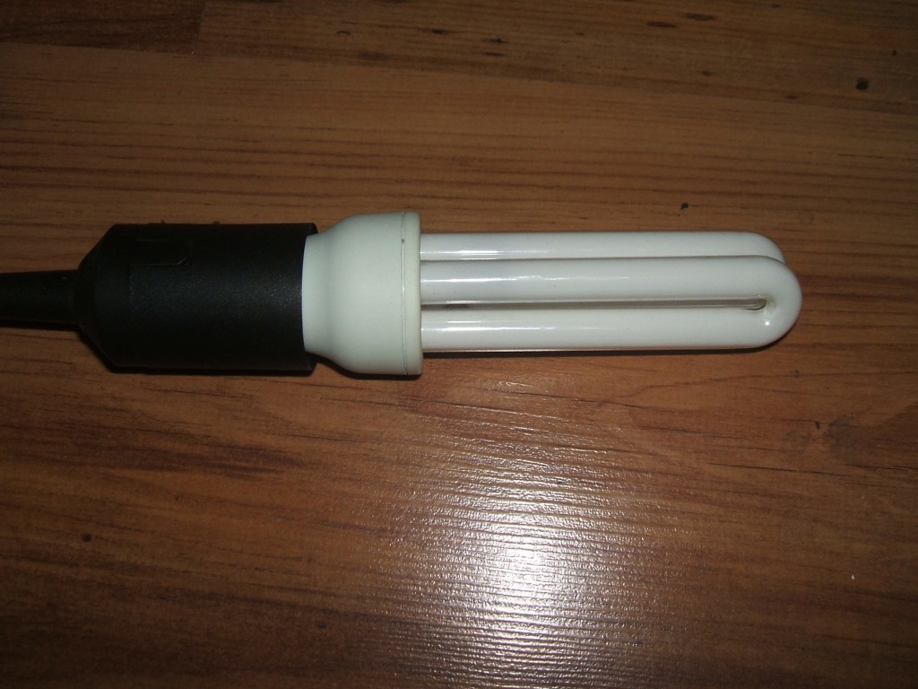

spróbuj trochę potrząsnąć może uda się zaczepić wyprowadzenia - ona taka przyszła ?
Posty: 9310
Postprzez toomm40 » 17 marca 2015, 21:50
dotknąć się uda, ale zaczepić na stałe już nie , trudno, stało się . poza tym ma wykruszony kawałek szkła w spłaszczu przy jednym z wyprowadzeń prądu.

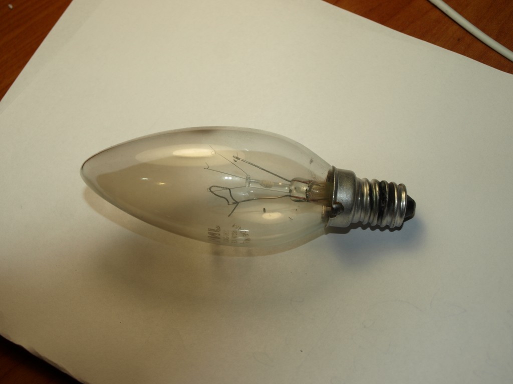

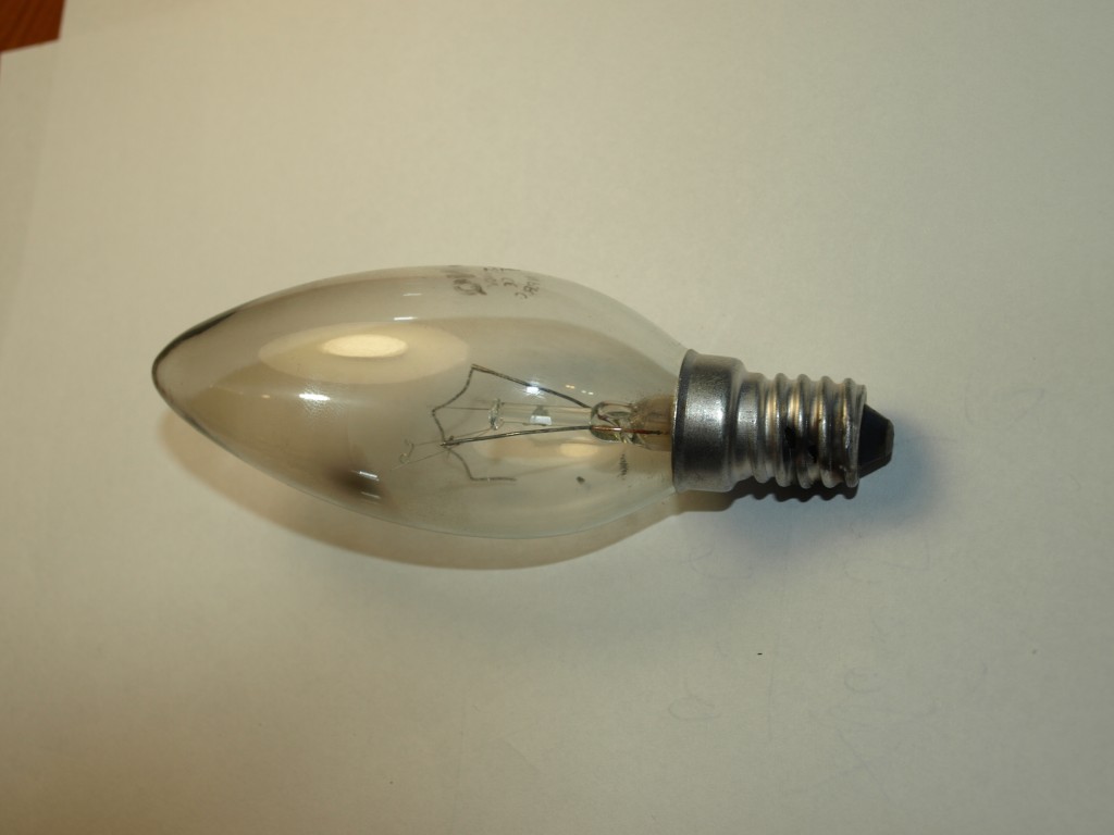

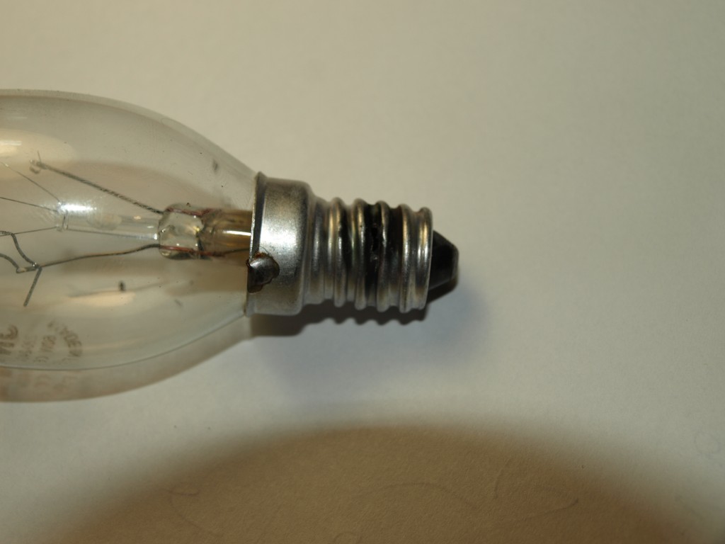

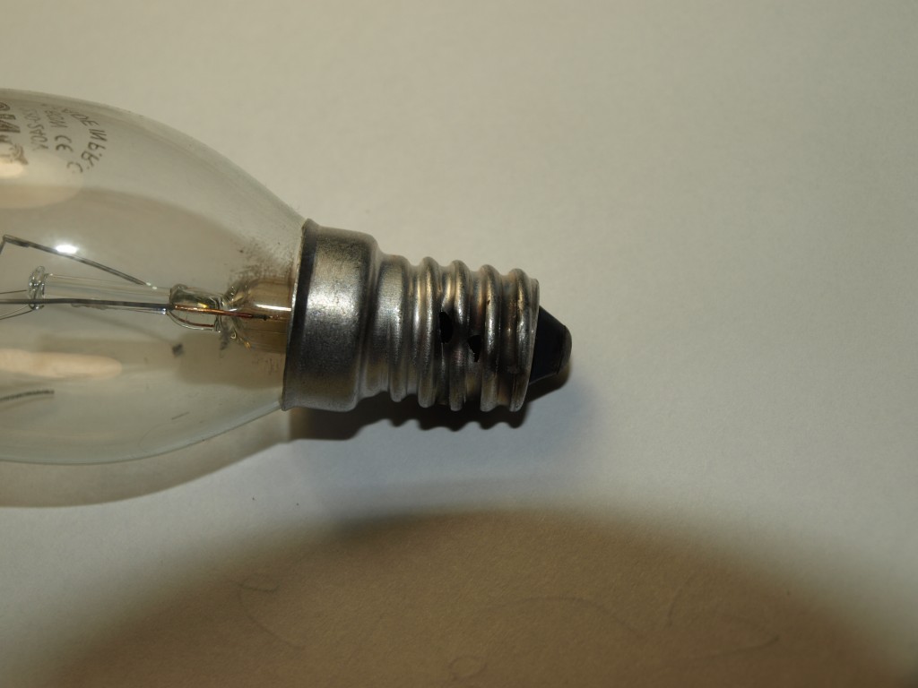

Postprzez JeD » 19 marca 2015, 20:01

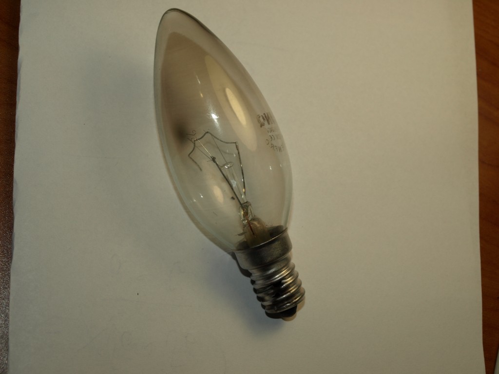

Wczoraj z hukiem poszedł chinol marki JNQ. Już kilka tych żarówek mi strzelało, ale to co zobaczyłem. :D
Cały gwint z dwóch stron jakby się przepalił na wylot. Z resztą jest takiej grubości jak folia aluminiowa. Co do długości świecenia, świecą długo, ale lubią wybuchać. :)

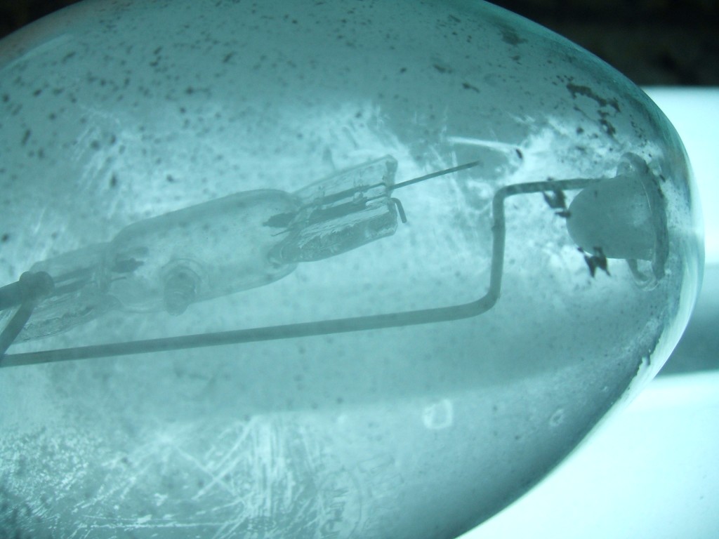

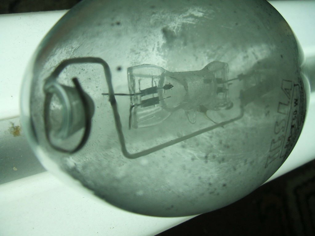

Postprzez bartek380V » 19 marca 2015, 20:23

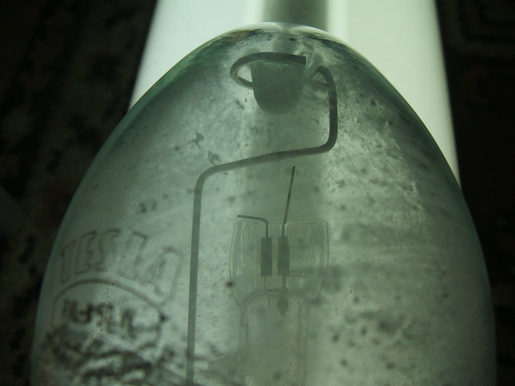

A tyle zostalo z WLS P wkreconej do oprawy ROSA ktora obsługuje WLS 70W i odpala sodówki impulsami WN
na fotce nie widac dokladnie ale srodek jest wypalony doszczetnie. Lampa po ciaglym traktowaniu impulsami WN dostala jakos wewnetrzenego zwarcia co moze tez byc typowe dla SON H z zaplonnikiem tlacym (sklejanie styków) . W rezultacie zjarało i zwarło dlawik i skonczylo sie tym ze jak nieswiadomy monter wkrecil WLS 70W to impulsy ją odpaliły i rozerwalo jej jarznik a błysk był jak od lampy blyskowej. Co ciekawe mini bezpiecznik we wnęce 10 A nie watowany przezył :evil: :evil: czyli wkrecanie zamiennikow rteciowek typu SON H SON I WLSP i LRF do opraw z ukladem zaplonowym jest zabronione. Mysle ze oprawy powinny byc oznakowane dodatkowo bo nie kazdy ma taka wiedze jak nasi forumowicze ......

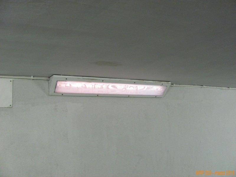

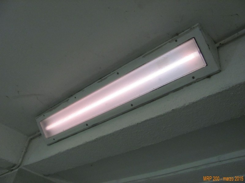

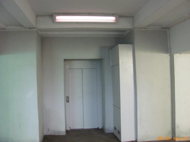

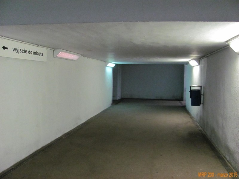

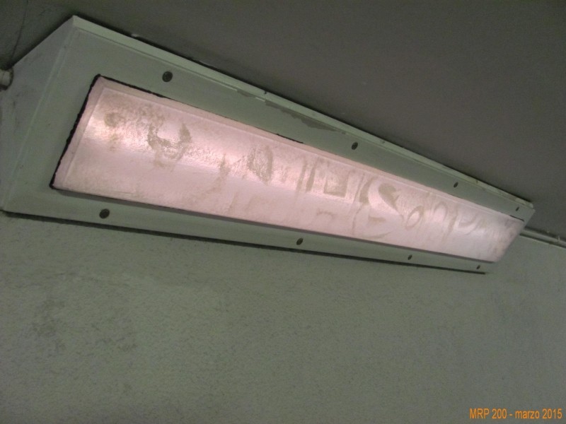

Postprzez MRP200 » 27 marca 2015, 22:38
Stacja kolejowa Poznań Wschód. Przejście podziemne łączące perony i zróżowiała świetlówka.
Nad wejściem do windy jest druga zróżowiała.
Postprzez Watt » 27 marca 2015, 23:01
Te różowiejące świetlówki to obecnie jakaś plaga. Na dworcu PKS w Kielcach połowa świetlówek jest zróżowiałych :roll:
