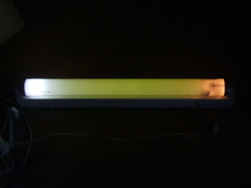

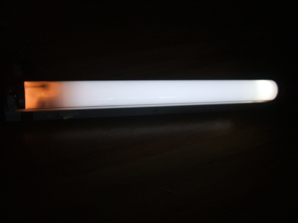

Niech mi ktoś przypomni, co to za model tych opraw świetlówkowych (tu ze zróżowiałymi świetlówkami) co obecnie w tunelach PKP można spotkać dość powszechnie?

Różowe są plagą szczególnie wśród chińskich rur, które wykonaniem pod tym względem często nie są tak dopracowane. Wśród kompaktów także jest to czeste.

trojmiejski napisał(a):Niech mi ktoś przypomni, co to za model tych opraw świetlówkowych (tu ze zróżowiałymi świetlówkami) co obecnie w tunelach PKP można spotkać dość powszechnie?
To oprawa TUSCAN.

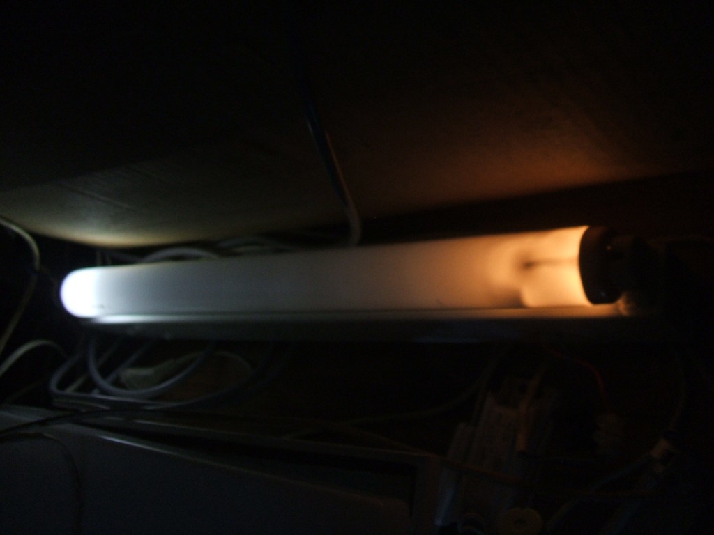

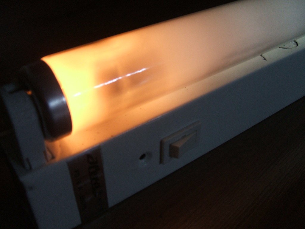

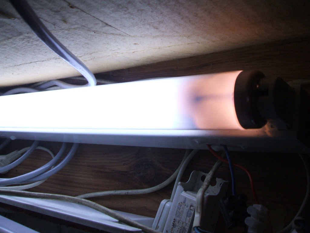

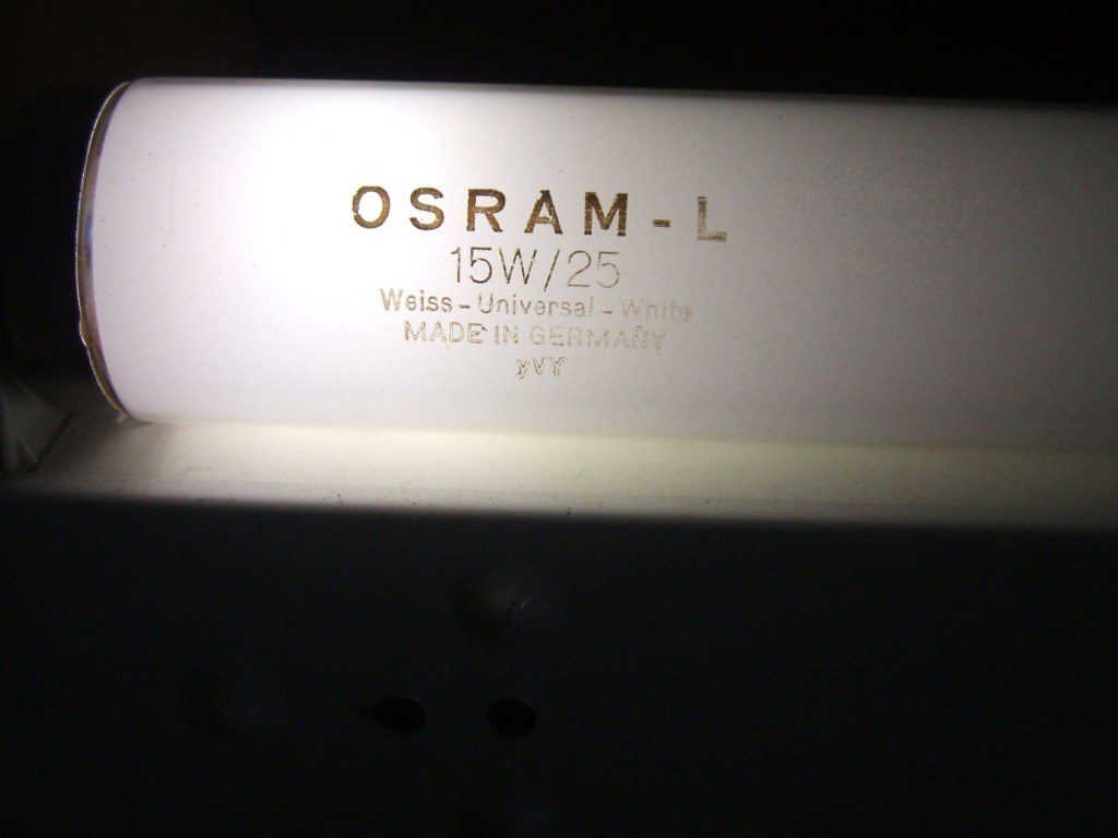

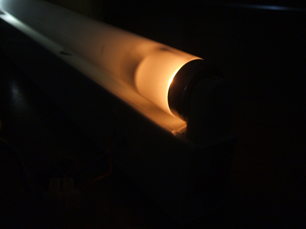

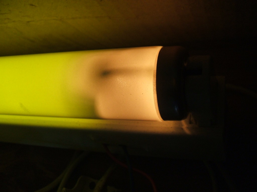

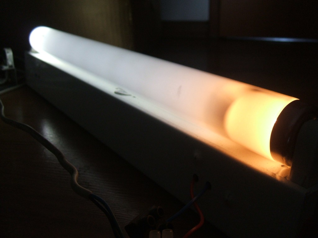

Pierwszy Osram T12 15W przepalony . świetlówka prześwieciła około 8700h i zaczęła mrugać

Fajnie wygląda taka zużyta 8-) Teraz na mostek i niech działa :D

Określ przybliżoną ilość zapłonów... 8.7k godzin to tak ... hmm połowa tego co piszą ( 12k do 20k )

druga elektroda jest w 95% już też zużyta, niemal równocześnie odparowały

akurat ta miała bardzo mało zapłonów, świeciła bardziej w trybie całodobowym, można średnio przyjąć jeden zapłon na dobę/dzień
