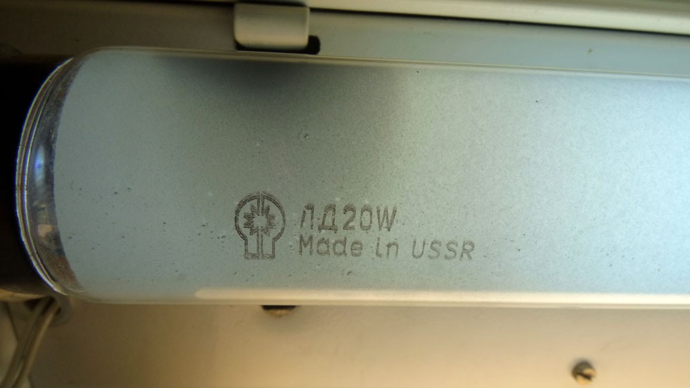

Postprzez toomm40 » 28 lipca 2015, 20:48
:arrow: Lumix, może trafiłeś na jakąś gorszą rurę . może miała mało emitera na elektrodzie i padła po prostu szybciej.ja mam Lismę 20W już ze 3 lata albo dłużej w piwnicy i wciąż świeci, i tez ma po kilkanaście zapłonów dziennie . nie ma reguły .
:arrow: Whites, ta moja Lisma 6W świeciła w trybie całodobowym . one były bardzo nietrwałe . Pl-S rosyjskie jak zamontowałem na dworze , w ogrodzie, to wytrzymały może 3 miesiące....
TELAM - i wszystko jasne :D

Postprzez toomm40 » 28 lipca 2015, 23:23
no świetlówki są "ogólnie dość trwałe" ,ale nie można porównywać Philipsa nowej generacji do radzieckich wynalazków sprzed "pjerjestrojki" :D

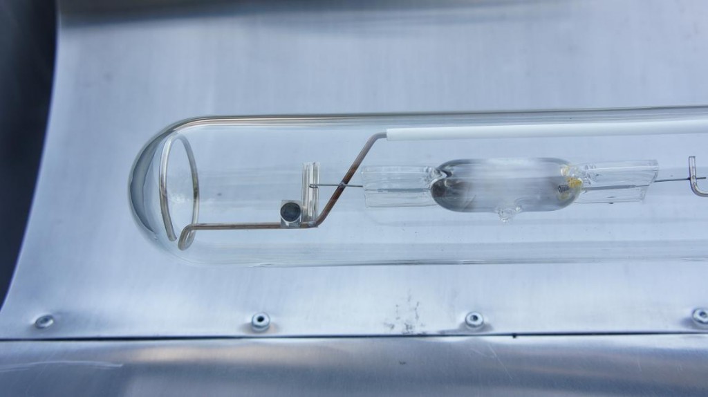

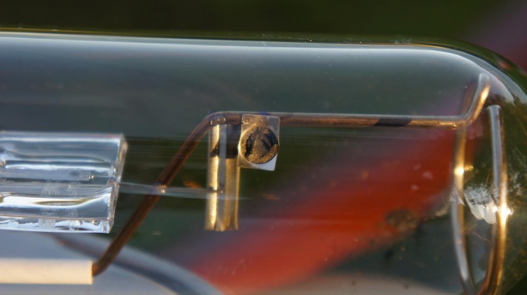

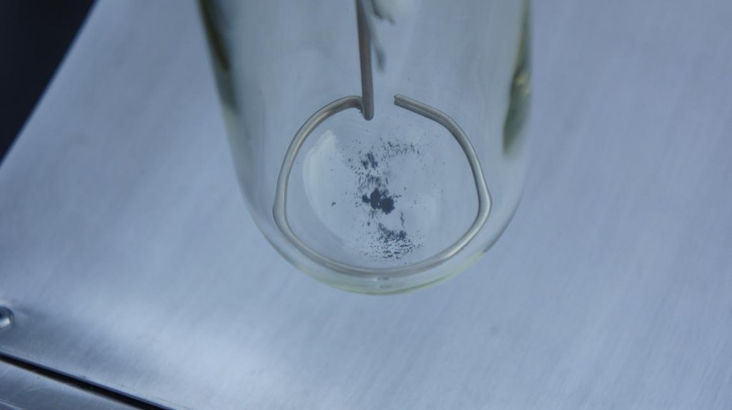

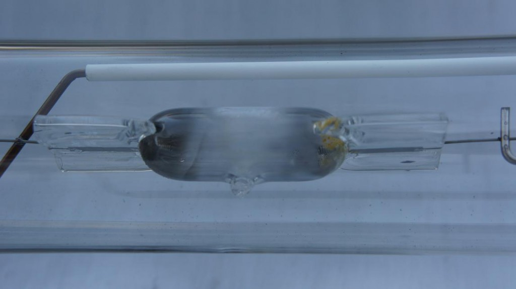

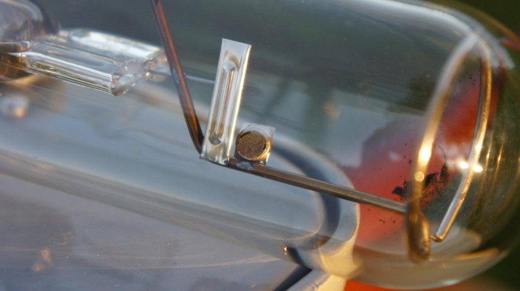

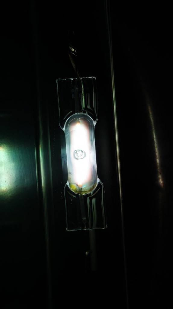

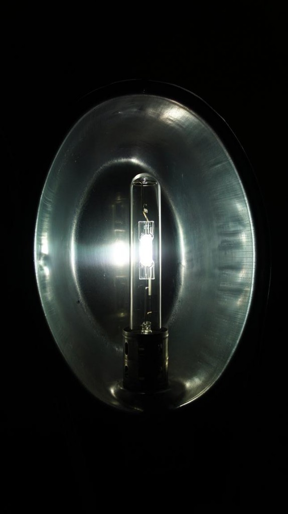

HPI-T 400W PLUS...
Przebieg około 30 godzin.
Zaczernienie, to nie rtęć. Ile by nie świecić nie znika. Czyli się elektroda rozpyliła... Hm.
Getter szlag trafił, trochę go odpadło i lezy sobie w bańce wsporniki zmieniły barwę = zapowietrzona. I to niedawno, tydzień temu zaglądałem i getter był ładnie srebrzysto-szary a wsporniki czyste.
Ale świeci. Co ciekawe odpaliła w ORZ 7/2 bez UZ :shock: na dławiku rtęciowym 250W dając światło o barwie około 6500k Nie wiem ile wytrzyma, ale trafiła znów do Strady i będzie świecić aż padnie całkiem.
Nie lubię sody.
