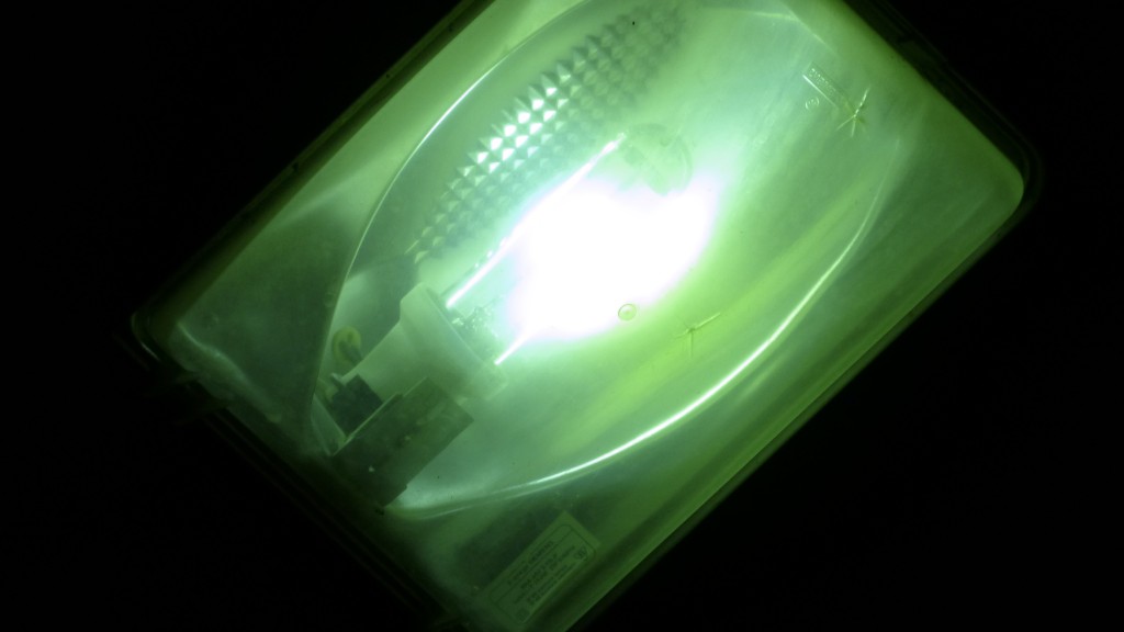

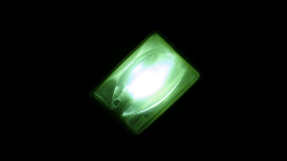

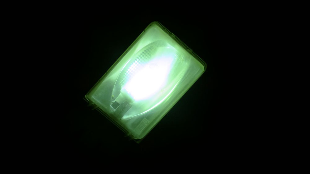

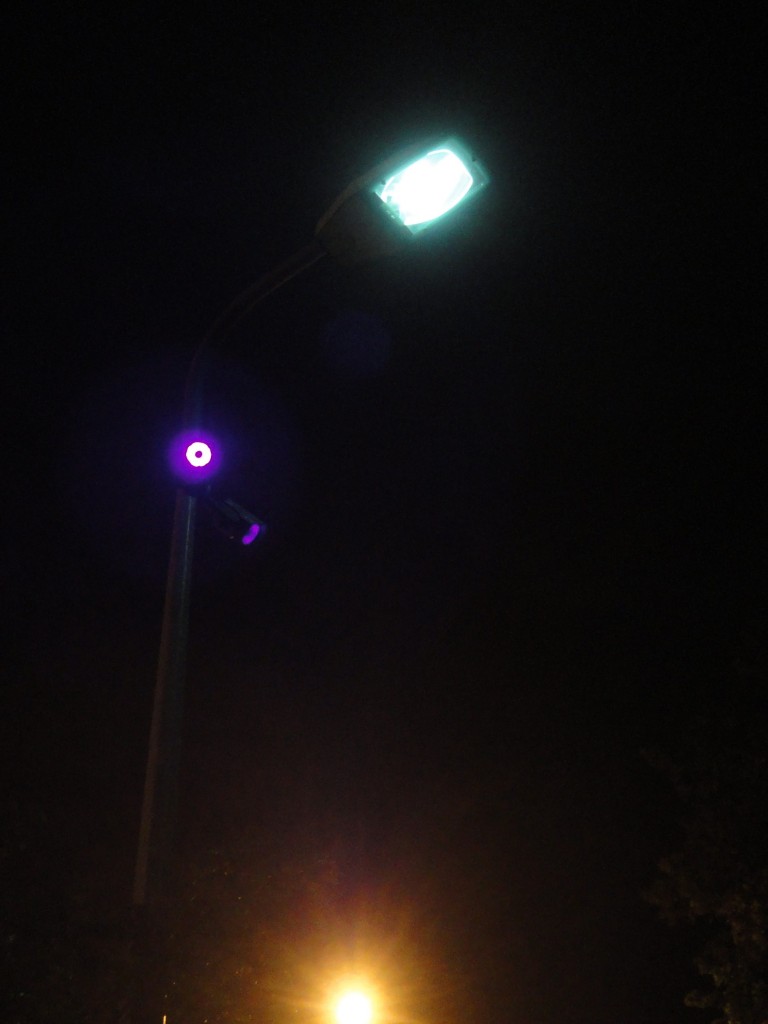

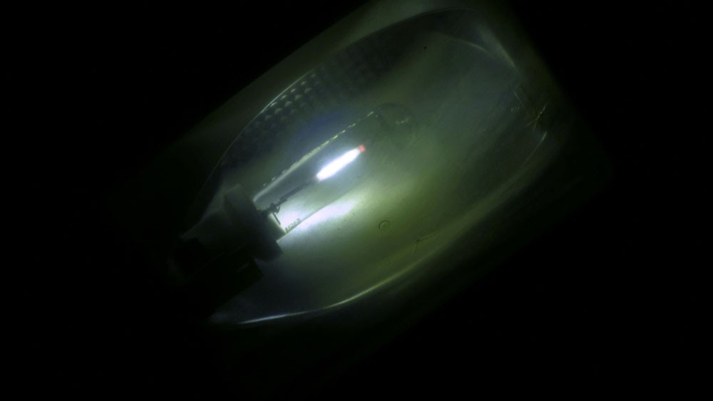

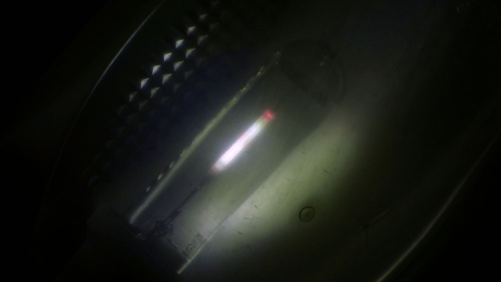

Zdechły metalohalogen, po zapłonie przez spory czas świeci słabo czasami mocniej mrugając, potem na krótko wyładowanie się stabilizuje choć wciąż barwa światła jest taka jak zdechłej rtęci, pod koniec okresu stabilnego świecenia zaczyna nabierać barw, lecz wtedy gaśnie gdy napięcie wyładowania za bardzo wzrasta:
Dla porównania zdjęcia z marca 2012 gdy lampa śmigała jak trzeba:

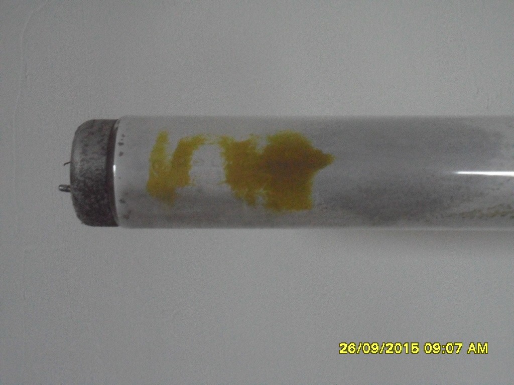

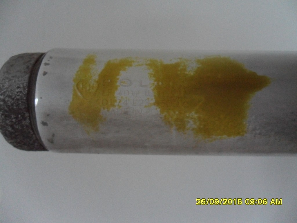

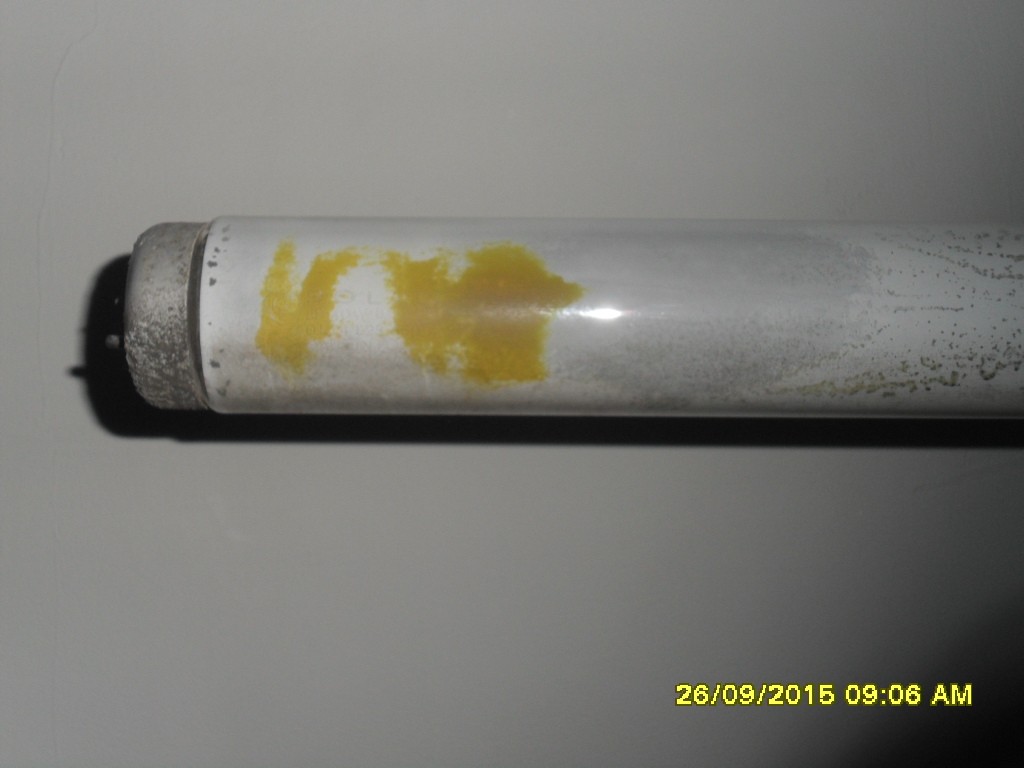

Wyeksploatowana świetlówka Polam LF 40W Daylight z 01.1974 r. oznaczona literą "Z" (zimowa) z żółtym i szarym luminoforem

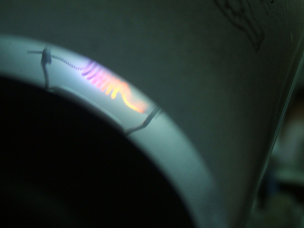

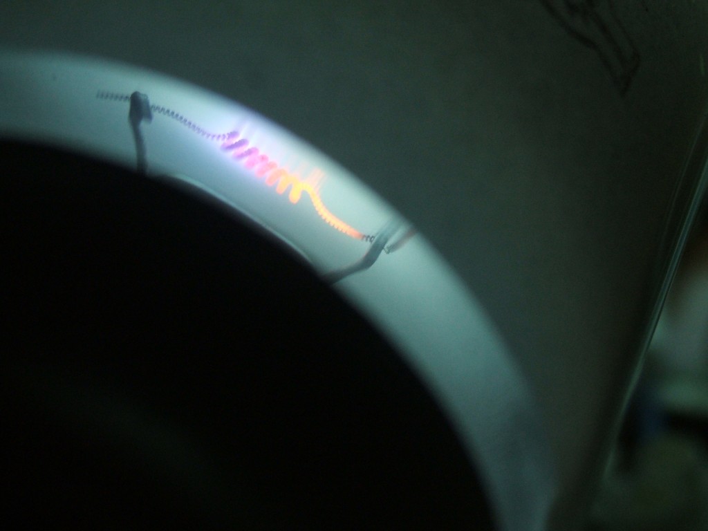

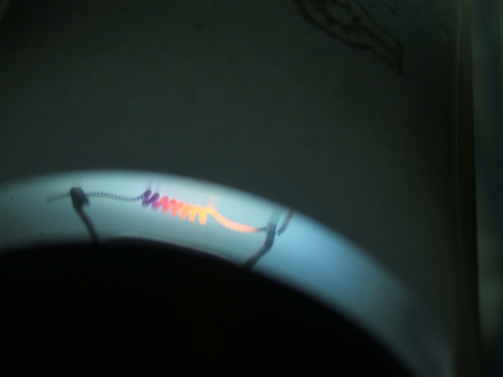

mruga chociaż jeszcze ? widzę że jeden bolec urwany, pewnie już nic z niej nie będzie, oddaj do utylizacji ;)

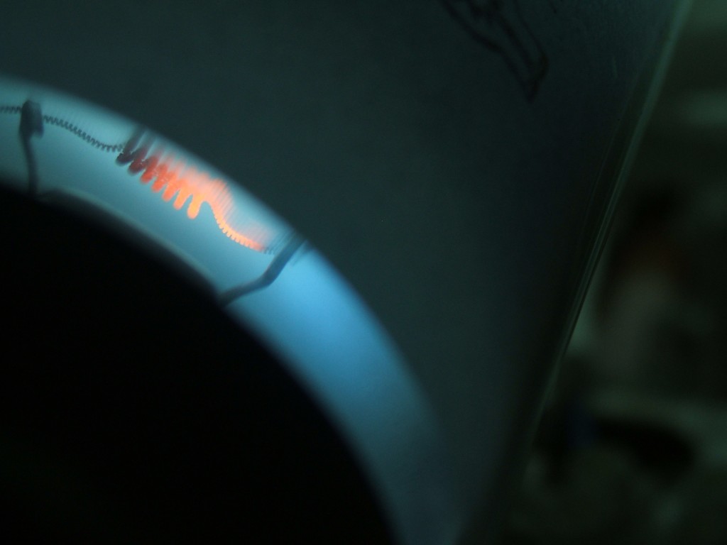

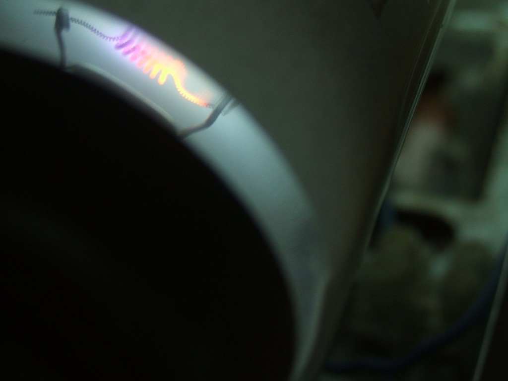

a u mnie niebawem przepali się Lisma 20W

ciekawe ile jeszcze Ci wytrzyma moja w takim samym stanie 3 tygodnie i death
Postprzez Utilizer » 26 września 2015, 13:11
Jak długo jej używasz? Jak wypada trwałość tych Lism?
Re: Uszkodzone świetlówki, żarówki, rtęciówki i sodówki
Postprzez toomm40 » 26 września 2015, 19:33
z trwałością nie jest najgorzej. nie wiem, ile dokładnie ma godzin ta świetlówka. wpierw była na klatce schodowej do piwnicy, więc miała mnóstwo zapłonów, potem świeciła w trybie normalnym , jest używana już dobre 3 lata.
widać tez dość duży spadek strumienia światła.

oj z tym spadkiem strumienia w tych Lismach to się z tym zgadzam
Postprzez Lampka » 26 września 2015, 23:51

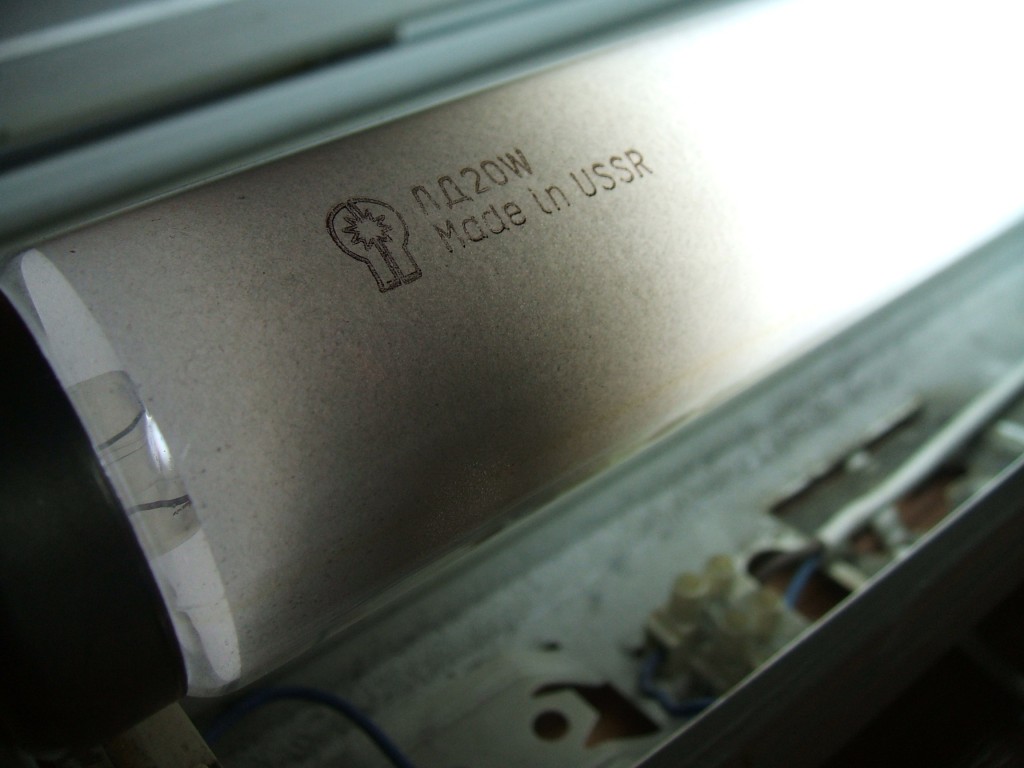

Ogółem radzieckie i ruskie rury lubiły tracić strumień świetlny, nasze Polamy nie wypadały aż tak źle w porównaniu z nimi (choć to też zależało od serii).
Widać że już niedługo warstwa emitera zostanie przeżarta do końca ;) Okopcenie też swoje mówi. Pamiętam tą Lismę jak działała na tej twojej klatce już w marcu 2012 roku, więc całkiem sporo wytrzymała. Wtedy była jeszcze taka bielutka... :)

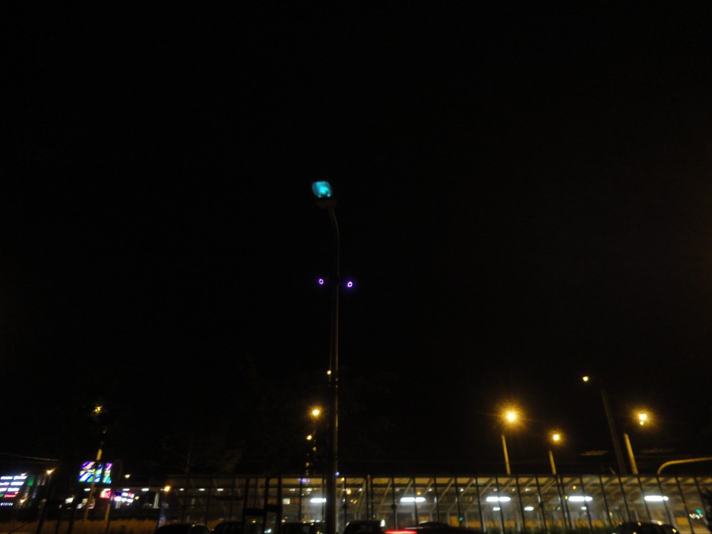

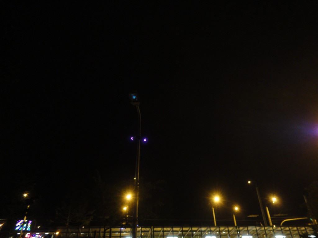

Sodówka która migała przez ponad 1,5 roku nagle zaczęła świecić stabilnie ale nie na sodowo tylko już na rtęciowo ,
tak na szybko sfilmowane

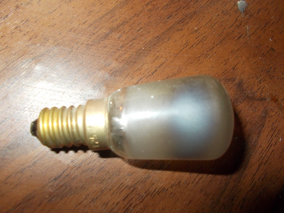

Zdechła, matowa tablicówka 25W Phillips: Obrazek. Rzadki okaz, gdyż stare tablicówki dość rzadko można było napotkać matowe, a Polam chyba produkował wyłącznie przezroczyste. Wszystkie matowe tego typu żarówki, jakie spotkałem były zachodnich producentów.
