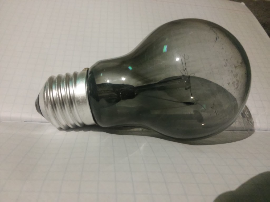

Postprzez MercuryFenix » 11 października 2015, 20:05
Żarówka z getterem. ;)

Postprzez toomm40 » 11 października 2015, 20:35
te stare żarówki -zwłaszcza polskie-fajnie ciemniały , szczególnie te ze starszym typem skrętki wolframu m.in 25-watowe z "zygzakiem" .podobnież bardzo mocno ciemniały czeskie Tesle.

Postprzez MercuryFenix » 11 października 2015, 20:39
To jest żarówka spectrum, i przeżyła cały miesiąc. :)

Postprzez toomm40 » 11 października 2015, 20:40
yhy :roll: a wygląda jak stary Polam. miesiąc-skromnie , ale firma Spectrum ogólnie jest znana z tego ,że nie szasta długowiecznością

Postprzez JeD » 11 października 2015, 21:01
Moja przeżyła pół roku, migana co chwilę bo klatka schodowa :D

Postprzez Lampka » 12 października 2015, 14:43
Ciemnienie baniek żarówek to naturalny element parowania wolframu z żarnika i osiadania go na chłodniejszym szkle żarówki. Jednak nie wszystkie żarówki tak ciemnieją. Podobnie nie zawsze końcówki świetlówek ciemnieją wokół elektrod, nawet jeśli nie ma tam ekranu.

Postprzez litak1 » 12 października 2015, 16:27
Naturalne ciemnienie baniek jest zawsze w żarówkach próżniowych, natomiast w gazowanych jest spowodowane defektem produkcyjnym

Postprzez qba » 12 października 2015, 17:05
Zgadza się, żarówki Polam Piła i Pabianice 15 i 25W były produkowane z próżniowymi bańkami w zasadzie do końca lat 90. i, stąd po czasie następowało delikatne ciemnienie bańki, często na brązowawy odcień. Mocniejsze żarówki były juz gazowane, z tego względu, że im większa moc żarówki, tym szybciej następowało czernienie bańki. Kiedy w 25tkach pojawiły się dwuskrętki, pojawło się także w nich gazowanie bańki. Podniosła się także ich temperatura zewnętrzna. Taką starą 25w żarówkę można było bez problemu dotknąć gołą dłonią. W nowym wykonaniu już parzyła. A co do żarówek Spectrum to chyba zależy ajki egzemplarz się trafi. ja na przykład w kuchni mam od 1,5 roku żarówkę spectrum i jakoś wciąż działa.

Postprzez Lampka » 12 października 2015, 19:46
litak1 napisał(a):Naturalne ciemnienie baniek jest zawsze w żarówkach próżniowych, natomiast w gazowanych jest spowodowane defektem produkcyjnym
Jaki defekt produkcyjny decyduje o ciemnieniu bańki?
Dostawanie się powietrza (czyli istotnie defekt w postaci drobnej nieszczelności) skutkuje powstaniem nie ciemnego nalotu na bańce, tylko smugami i żółtawymi śladami będącymi skutkiem utleniania się żarnika. Czasem powstaje też białawy nalot od środka bańki przy jej rozszczelnieniu (szczególnie gdy jest ono niewielkie i żarnik stopniowo się utlenia). Natomiast zwykłe ciemnienie to niewątpliwie skutek parowania wolframu i osiadania go na szkle (podobnie jak w żarówkach próżniowych).

Postprzez litak1 » 12 października 2015, 23:58
Ale w żarówkach gazowanych występuje bardzo słabe parowanie metalu, a już na pewno nie jest tak że w jednej ciemnieje a w drugiej nie, gdy obie są gazowane byłby to paradoks. Może to zwykłe zanieczyszczenia w gazie, wtrącenia ciał stałych które pod mniejszym ciśnieniem powodują wydzielanie jakiś substancji gazowych szkodliwych dla trwałości, lub wilgoć, która jak wiadomo jest zabójcza dla lamp zwłaszcza wyładowczych. Wszystko są to defekty produkcyjne które mogą się zdarzyć ;)
