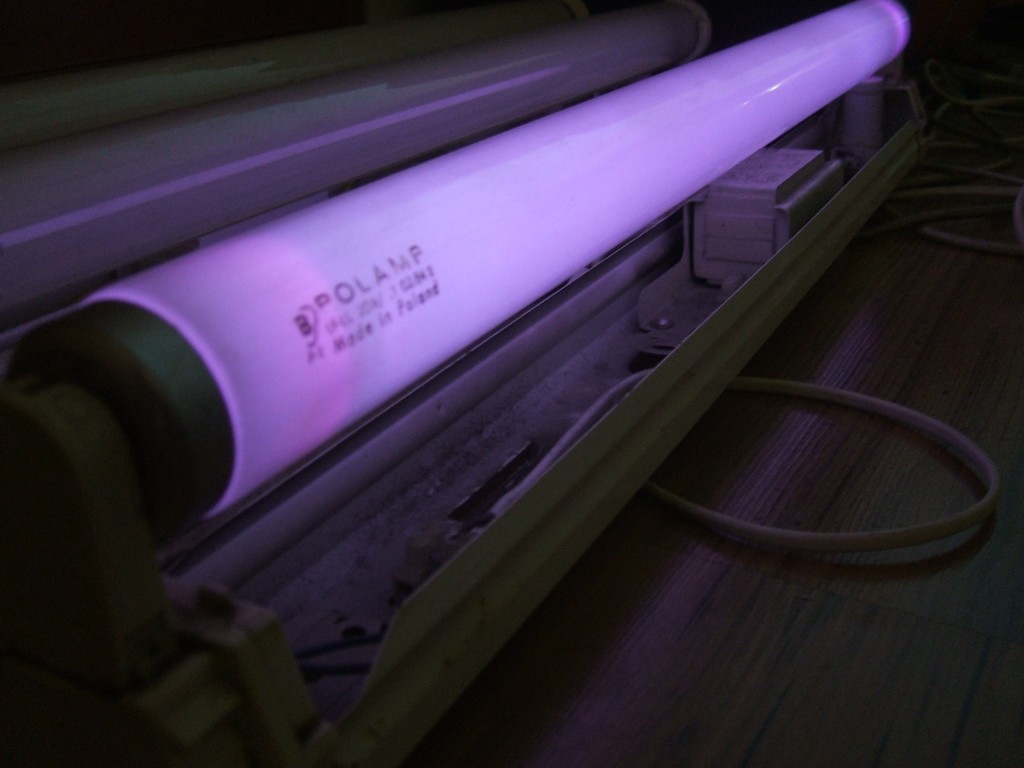

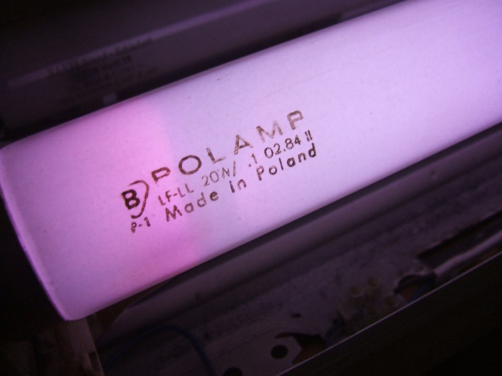

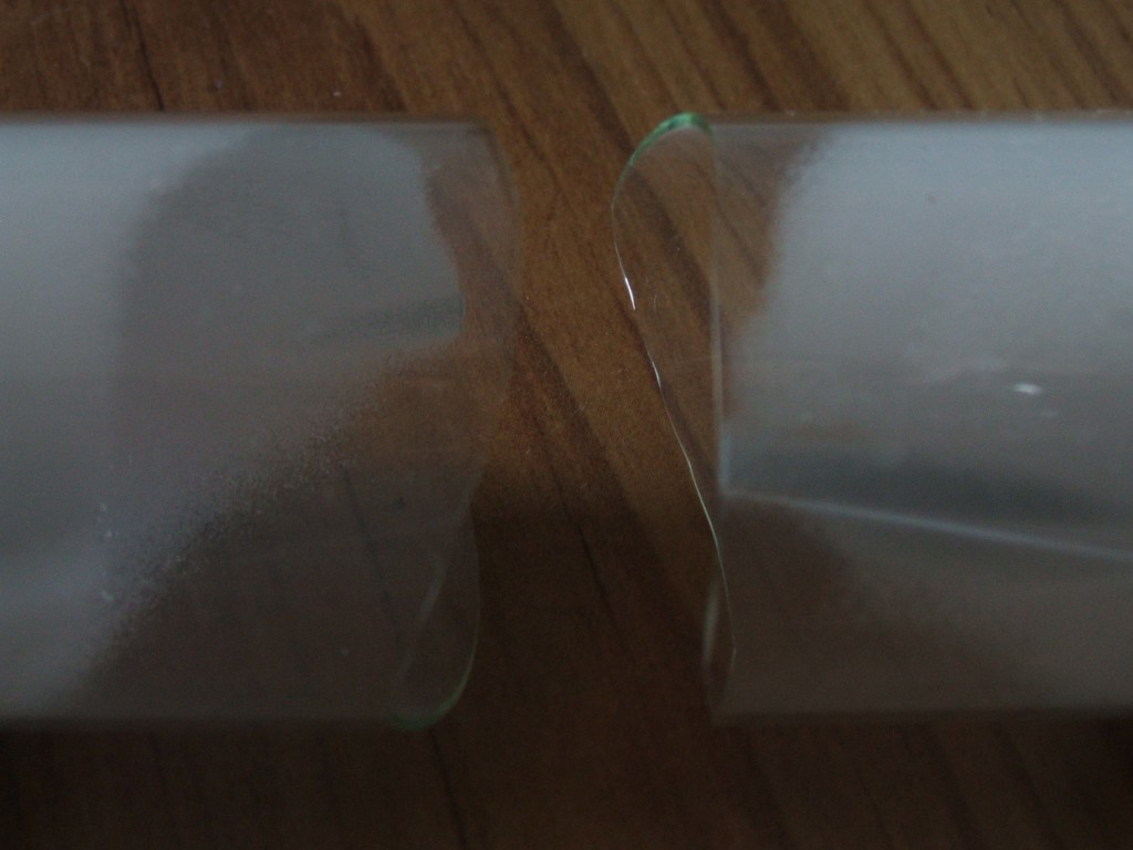

jedna totalnie różowa, a druga sobie pękła w nocy sama z siebie na dwie części- i to jak ładnie, żadnych kawałków szkła nie zostawiła

Fajna jest ta różowa :) Zero okopceń na końcówkach jak widzę.
A tą rozbitą ty stłukłeś?

nie, nie stłukłem. sama w nocy pękła w ten sposób

W podobny sposób pękła mi rura 65 W, o czym nawet nie wiedziałem. Odkrył to przypadkiem kolega z forum podczas zeszłorocznego spotkania.

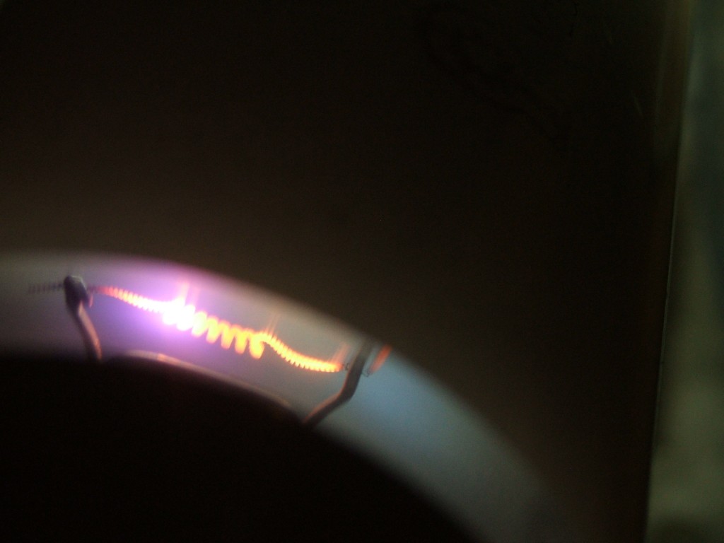

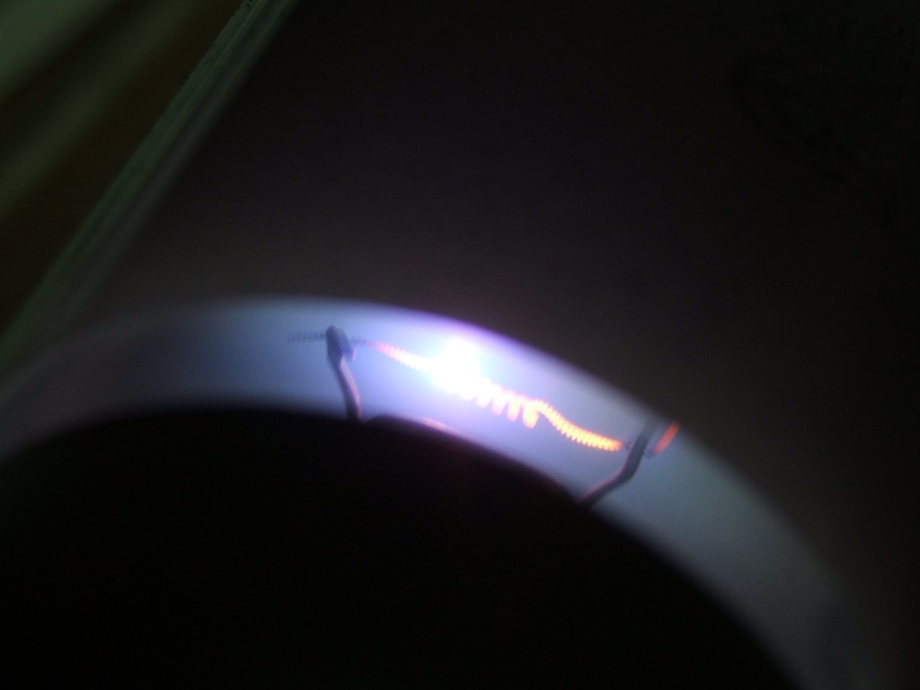

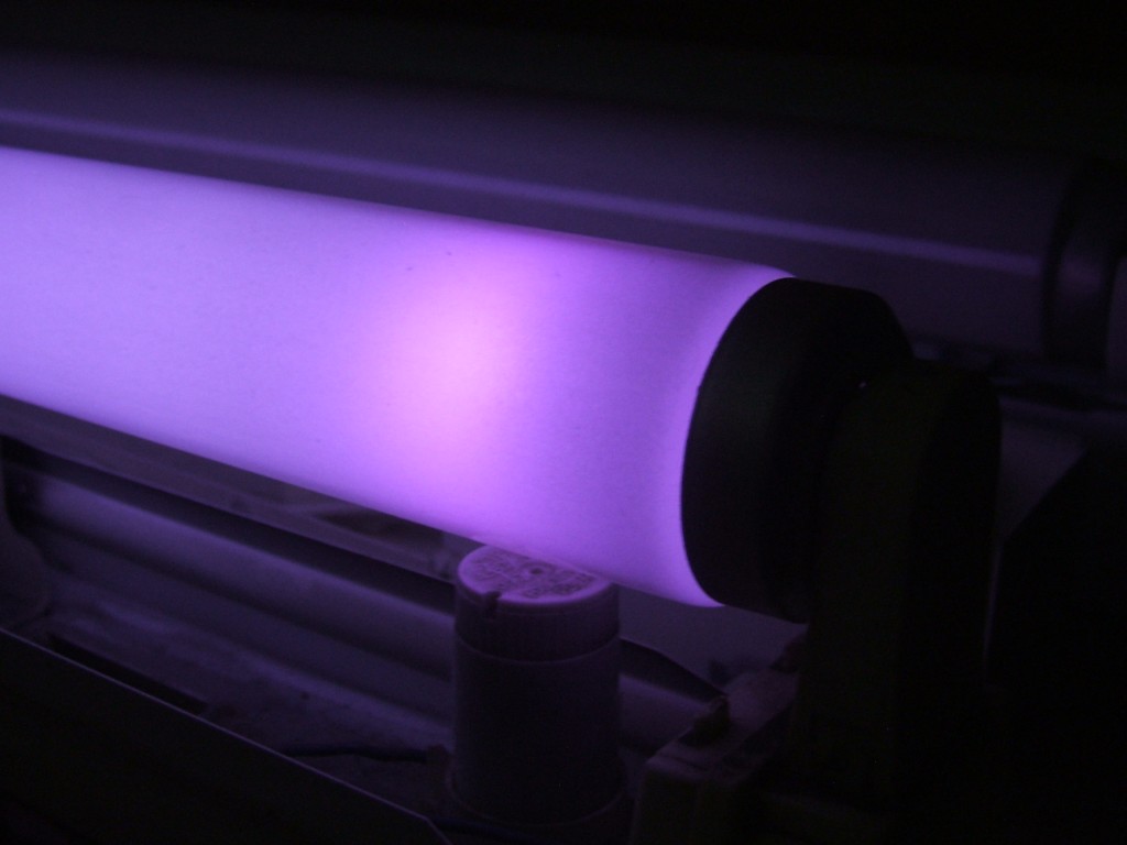

Lisma 20W zakończyła żywot, pod koniec widać fajne efekty świetlne na elektrodzie
druga elektroda zużyła się prawie w tym samym czasie co pierwsza

Dokończ jeszcze tą drugą elektrodę na mostku i będzie migać na obu ;)

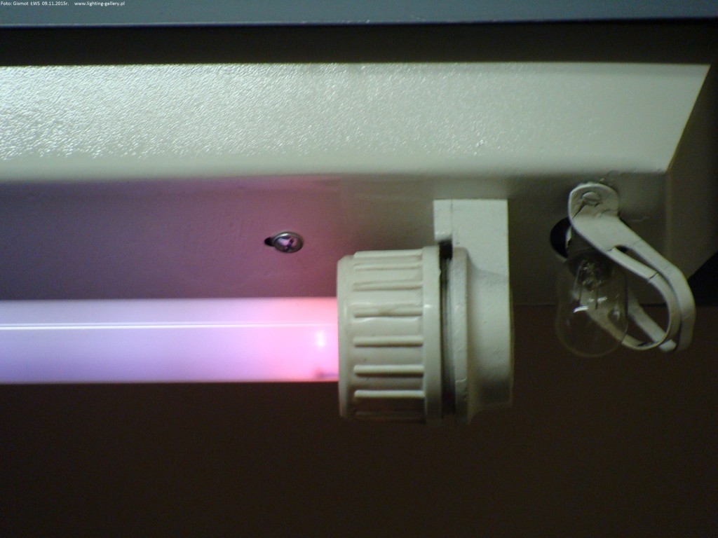

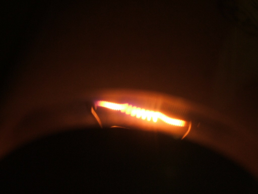

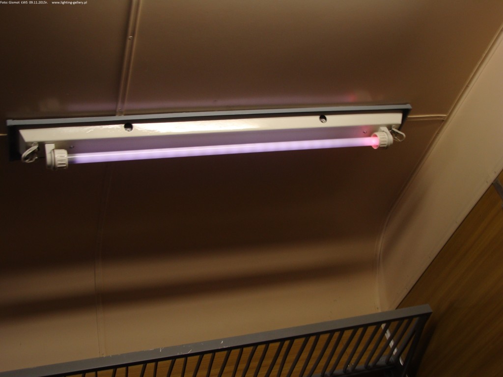

Zużyta świetlówka z mocno żarzącą się z jedną elektrodą:

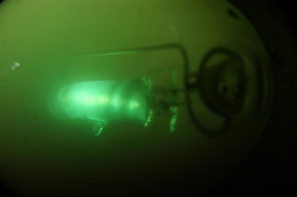

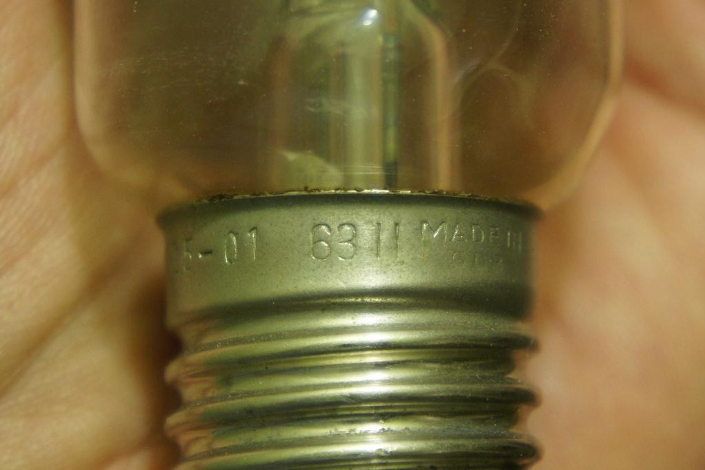

Może nie uszkodzona, ale mocno wyeksploatowana już na pewno. Narva 125W z 63 roku. Lubię czasem sobie nią poświecić :)

Gismot napisał(a):Zużyta świetlówka z mocno żarzącą się z jedną elektrodą:
Obrazek Obrazek
Tzw. różowienie, czyli ucieczka rtęci z przestrzeni wyłądowczej sprawia, że gazy łatwiej przewodzą i wzrasta prąd pracy świetlówki, a jednocześnie maleje spadek napięcia na niej w warunkach stabilnej pracy. To sprawia, że elektrody są bardziej obciążone, szczególnie jeżeli jest na nich mało emitera i jarzy się niemal cały żarnik. Dziwi mnie tylko, że druga elektroda w ogóle nie świeci - czyżby sytuacja wyglądała tu jak w układach Rapid Start, gdzie po przerwaniu skrętki rura pracuje nadal?
Paradoksalnie rury z ubytkiem rtęci, czyli zróżowiałe, mają dużo wyższe napięcie zapłonu, niż rury pracujące optymalnie.
Natomiast co do rtęciówki - pewny jesteś, że pochodzi ona z 63 roku? Mógłbyś pokazać napisy, jakie nosi na sobie lub gdzie jest to opisane? Z tego co widzę, to świeci jeszcze całkiem nieźle, choć z pewnością już sporo godzin pracy ma za sobą ;)

Lampka napisał(a):Z tego co widzę, to świeci jeszcze całkiem nieźle, choć z pewnością już sporo godzin pracy ma za sobą
Na zdjęciu tak to wygląda, ale zwykła żarówka 60W świeci nawet chyba jaśniej niż ona. W sumie porównał bym ją bardziej do dobrej żarówki 40W. Ale klimat ma, nie powiem. Lubię takie prawie zdechnięte lampki :lol:
Lampka napisał(a):pewny jesteś, że pochodzi ona z 63 roku? Mógłbyś pokazać napisy, jakie nosi na sobie lub gdzie jest to opisane?
Mówisz, masz. Sam byłem nieco zdziwiony i podejrzewałem że to niedobite 83, ale ta 6-ka nie mogła być niedobitą 8-ką bo kształt by był inny.
