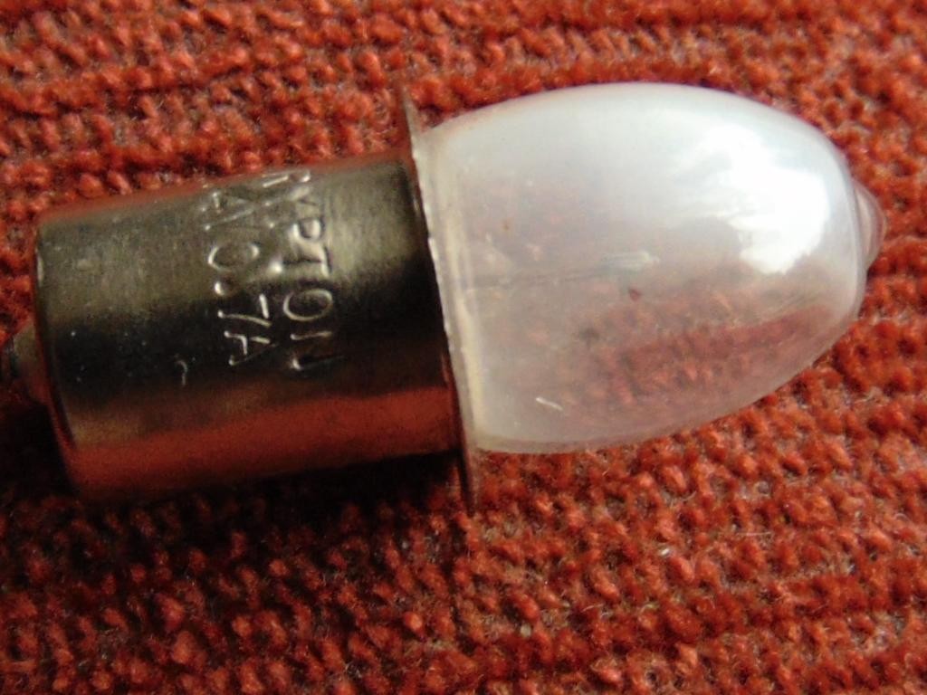

Polskie lampy typu widikon też dość często ulegały zapowietrzeniu.
Żarówka z latarki długo nie poświeciła.

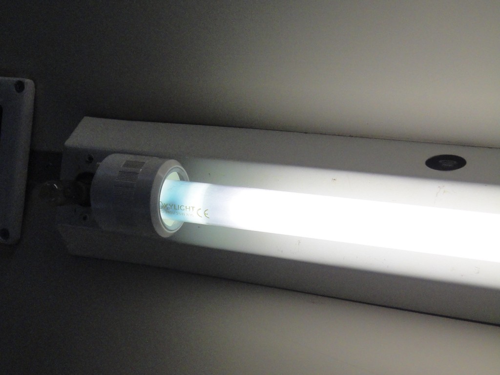

Z jakiego powodu końcówka tej świetlówki świeci na niebiesko?
Posty: 11237
Re: Uszkodzone świetlówki, żarówki, rtęciówki i sodówki
Postprzez Lampka » 20 stycznia 2016, 13:32
Jest dobra emisyjność fragmentu elektrody, w którego ma miejsce wyładowanie w danym momencie i elektrony są emitowane w dużej ilości ;) Rezystancja żarnika w tym stanie pracy jest niewielka.
Niebieska poświata nie zawsze oznacza, że świetlówka jest nowa - może mieć już większość żarnika wypalonego, ale jeżeli w jakimś miejscu jest dużo emitera, to emisyjność z tego miejsca będzie bardzo dobra.
Swoją drogą, zwiększająca się rezystancja żarnika w różnych stanach pracy ma znaczący wpływ na zachowanie się całego układu. Gdy skrętka zużytej świetlówki, np. takiej migającej na klasycznym ukladzie, jest już cienka i świeci bardzo jasno na pomarańczowo, jej opór rośnie na tyle, że druga elektroda zaczyna nieraz świecić wyraźnie słabiej (w momentach zwarcia startera). W niektórych układach, w których skrętki świetlówki są łączone szeregowo przez jakiś element, potrafi mieć to duże znaczenie.

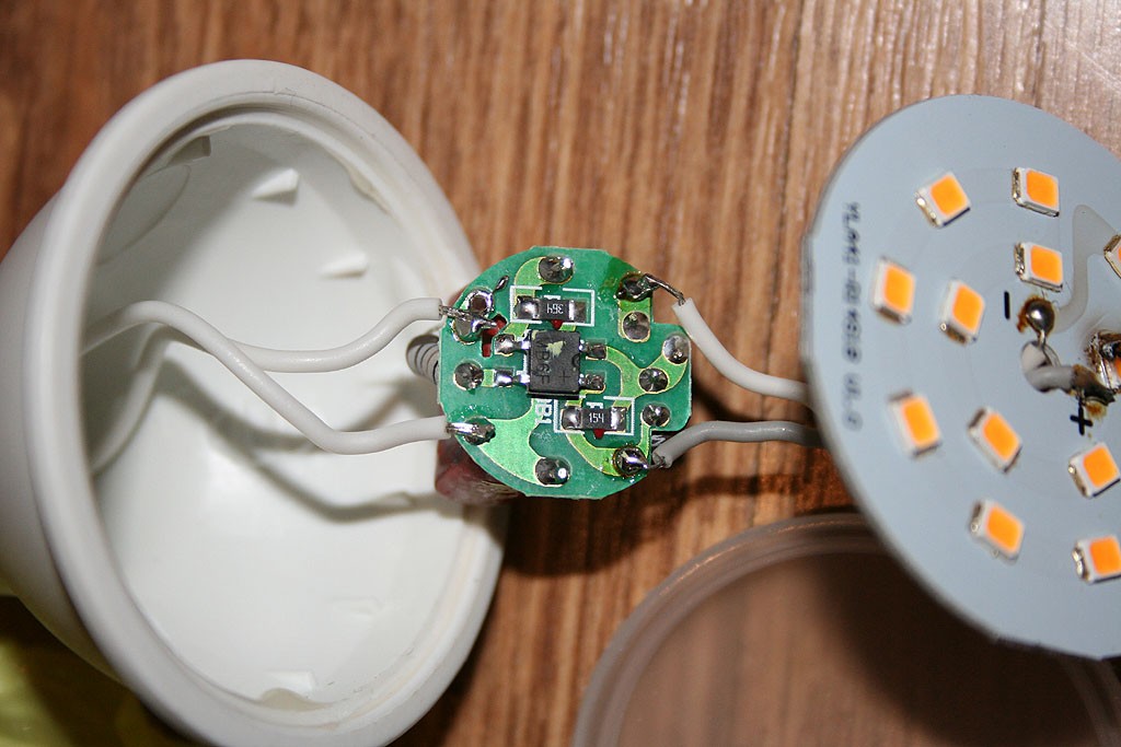

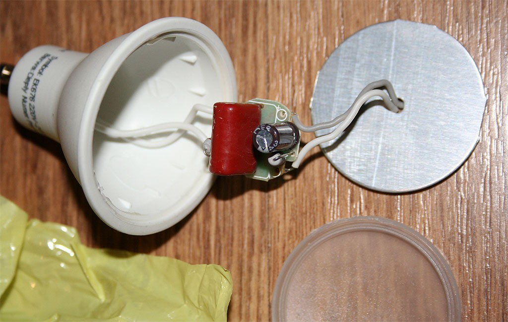

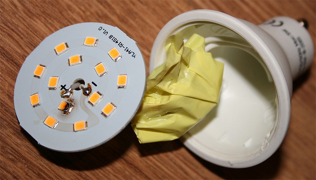

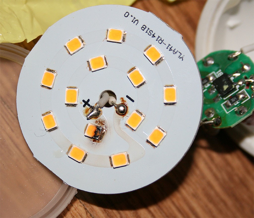

Żarówka led padła trochę po miesiącu sporadycznego świecenia. Została jeszcze druga, która jakoś nadal świeci.
Eko-light E676 5W 14smd GU10
Oczywiście jakość marketowa i nie spodziewałem się cudów. Najpierw zaczęła lekko migać, potem coraz częściej a na końcu przygasła i migała jak stroboskop.
Po zdjęciu osłonki i wyjęciu środka.
Widoczna spalona jedna z diod.
