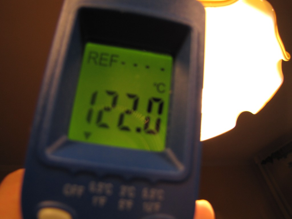

Beton napisał(a):Pewnie i tak pierwsze w nich padną elektrolity po 2-3 latach,

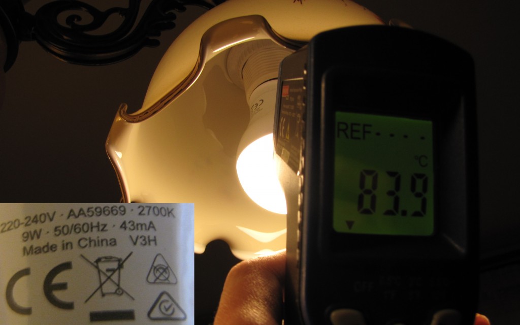

Lampa led 9W Osram temperatura:

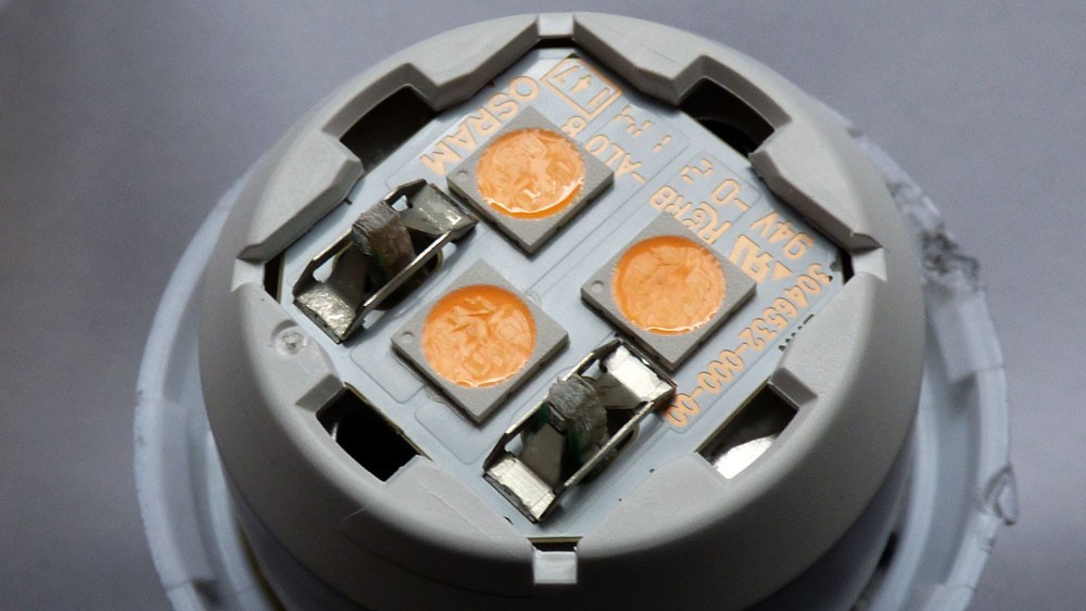

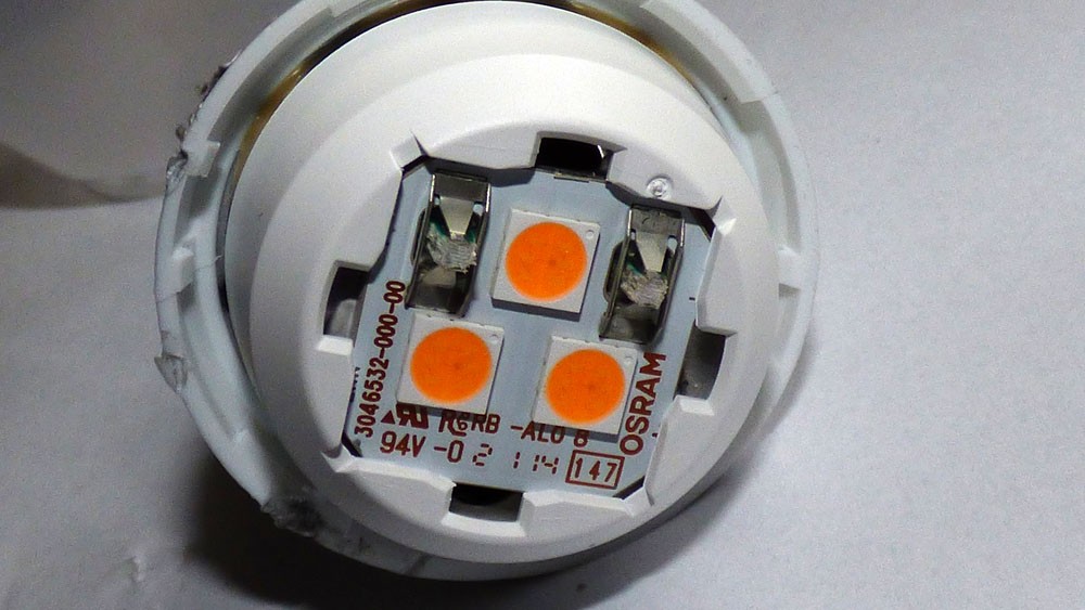

Lampa led 10W marka nieznana - dane producenta wyblakły od temperatury:
W lampach led przeważnie są montowane kondensatory elektrolityczne marnej jakości. Niby mają temperaturę pracy do 105C, ale jak się zajrzy do karty katalogowej to się okazuje, że przy takiej temp. może pracować on np. max 1500h. Nawet z wyższej pułki kondensatory nie wytrzymają pracy w takich temperaturach 10 / 20 lat, a przeważnie taką żywotność lamp led podają producenci. Kolejna kwestia to zasilacze montowane w nich. Przeważnie są wykonane na trzech elementach.

Dość dziwne te wartości temperatury.
Używam takich lamp LED 10W, 11W i po kilku godzinach pracy obudowa - radiator lekko parzy przy dotknięciu - będzie pewnie ok 60 st. C.
Co do przewidywanej trwałości to uważam to raczej za chwyt marketingowy - po 2 -3 latach przyjdą nowe, może wydajniejsze lampy i te stare "się znudzą"...

Te współczesne kondensatory to szmelc, np. jamicony z allegro na dzień dobry mają -10 do -15% deklarowanej pojemności,a chińczyki potrafią wylać po 3 miesiącach, to są jakieś firmy sinecon, teampo lub tym podobne. Nie bez powodu są dwa razy mniejsze, niż stare kondensatory o tej samej pojemności :P. To 105 stopni napisane na obudowie to taki chiński żart, podobnie jak napisy na boomboxach "1000 watt".
BTW Kilka tygodni temu poszła do kosza pierwsza lampa led, jaką zamontowaliśmy w domu w Puławach - chińska kolba kukurydzy 10W wytrzymała 5 miesięcy sporadycznego świecenia. W tej chwili bździ na brązowo jak świeczka i poszła do kosza ;).

Heh, a ja się przejmuje jak w moich konstrukcjach radiator osiąga okolice 60 stopni ;)
Posty: 8705
Re: Uszkodzone świetlówki, żarówki, rtęciówki i sodówki
Postprzez Whites86 » 25 stycznia 2016, 21:40
KaszeL napisał(a):Heh, a ja się przejmuje jak w moich konstrukcjach radiator osiąga okolice 60 stopni ;)
ja się przejmuje jak jest więcej jak 30 :P

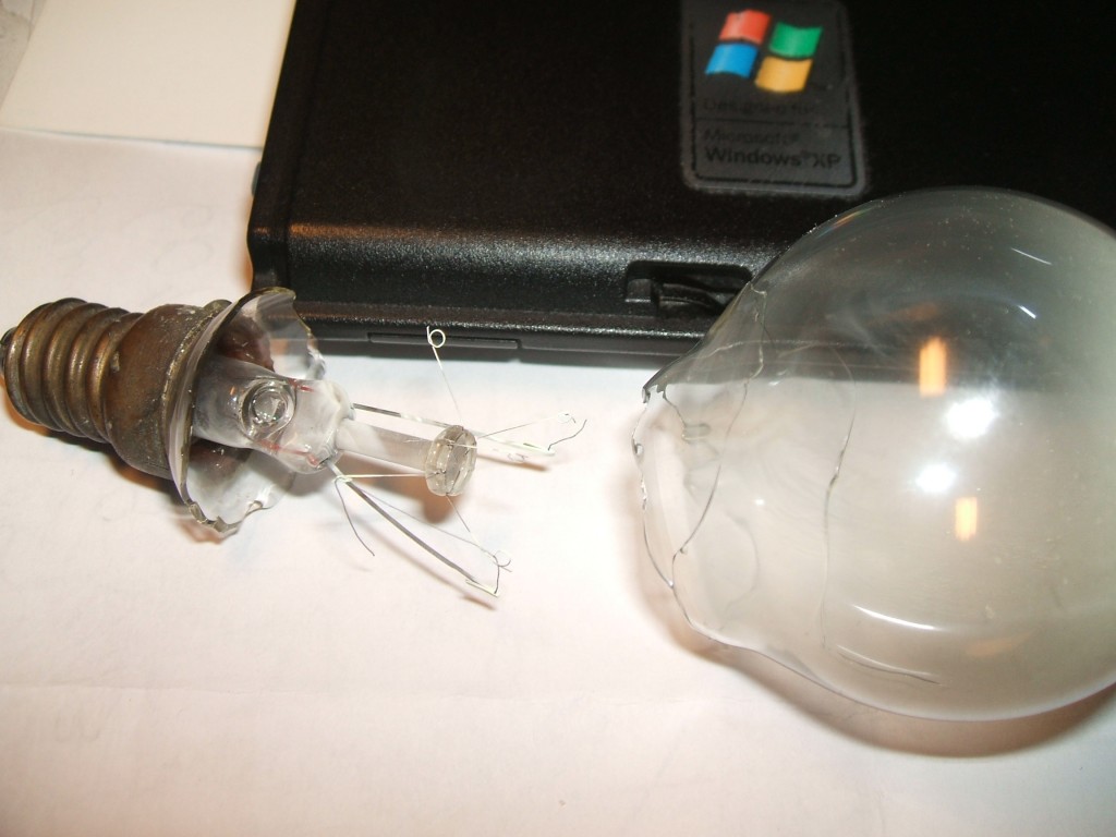

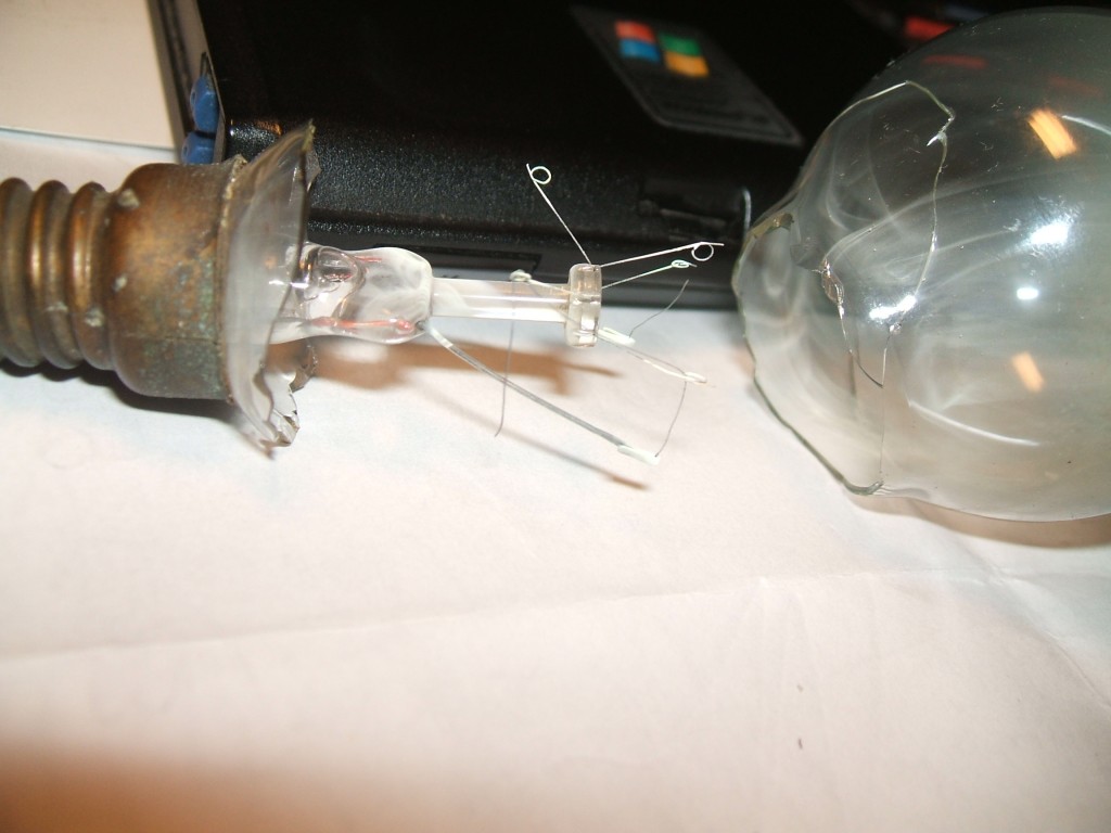

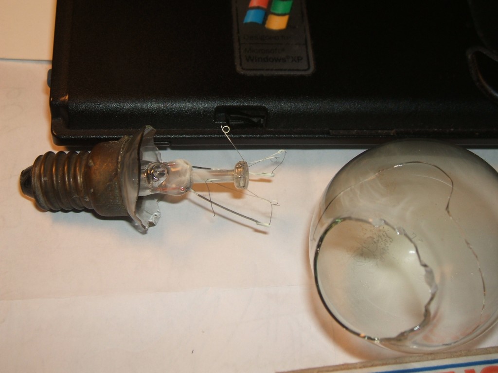

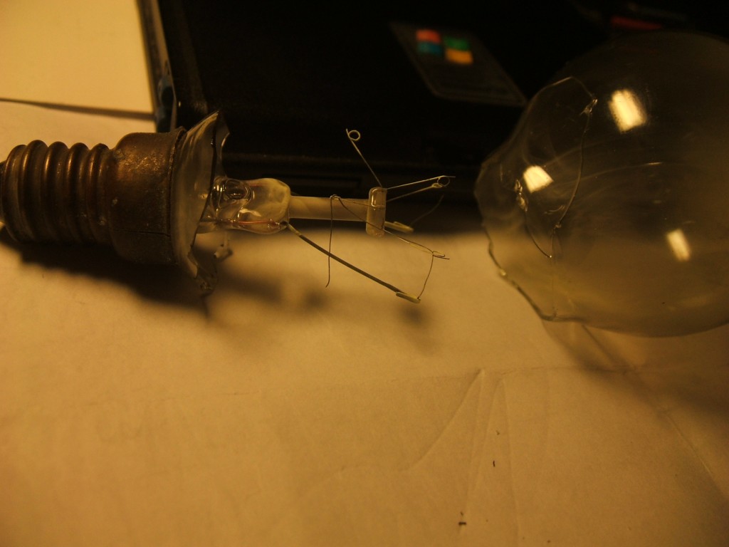

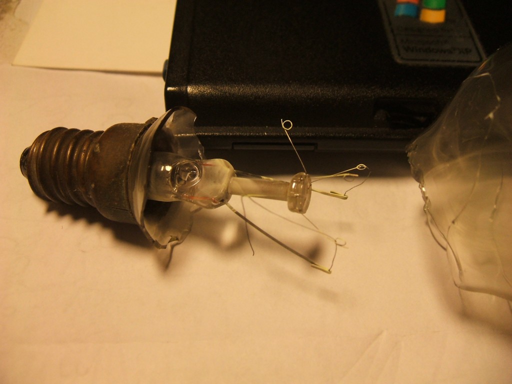

dziś pękła sobie żarówka, nie pytając o zgodę
TELAM - i wszystko jasne :D

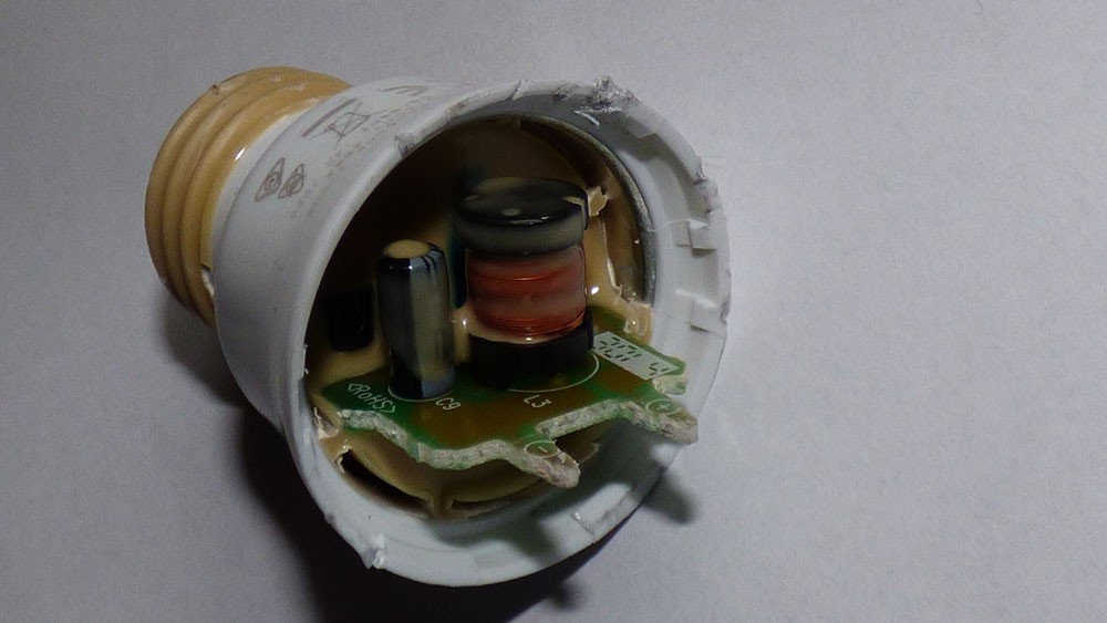

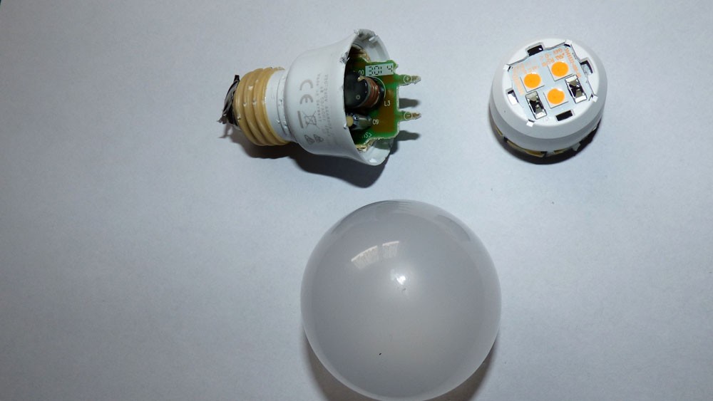

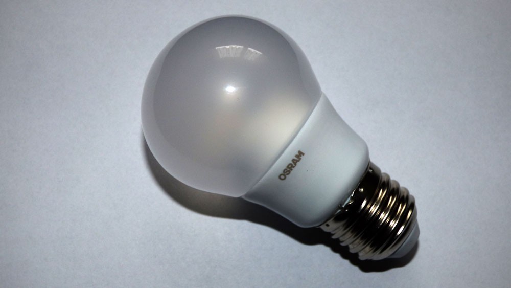

padła ledówka u rodziców a że zabłądził paragon to rozebrałem by zobaczyć co jest w środku
