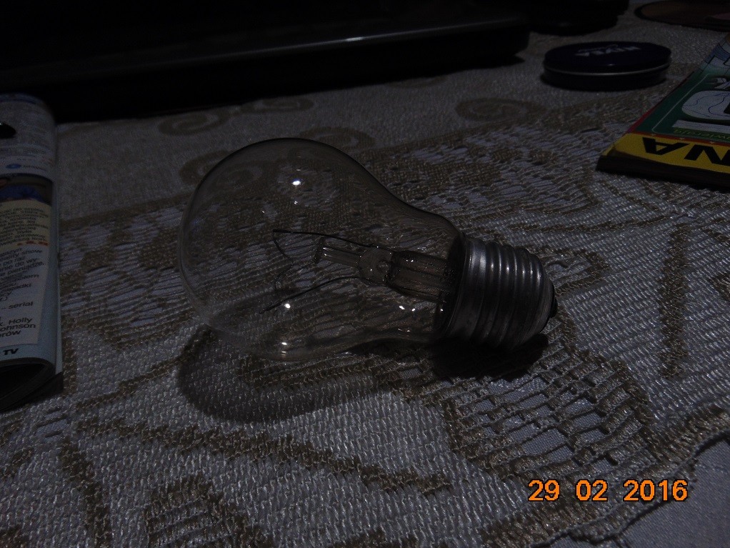

Postprzez slaweklampy » 1 marca 2016, 16:29
Witam
Żarówka z przekrzywionym żarnikiem.

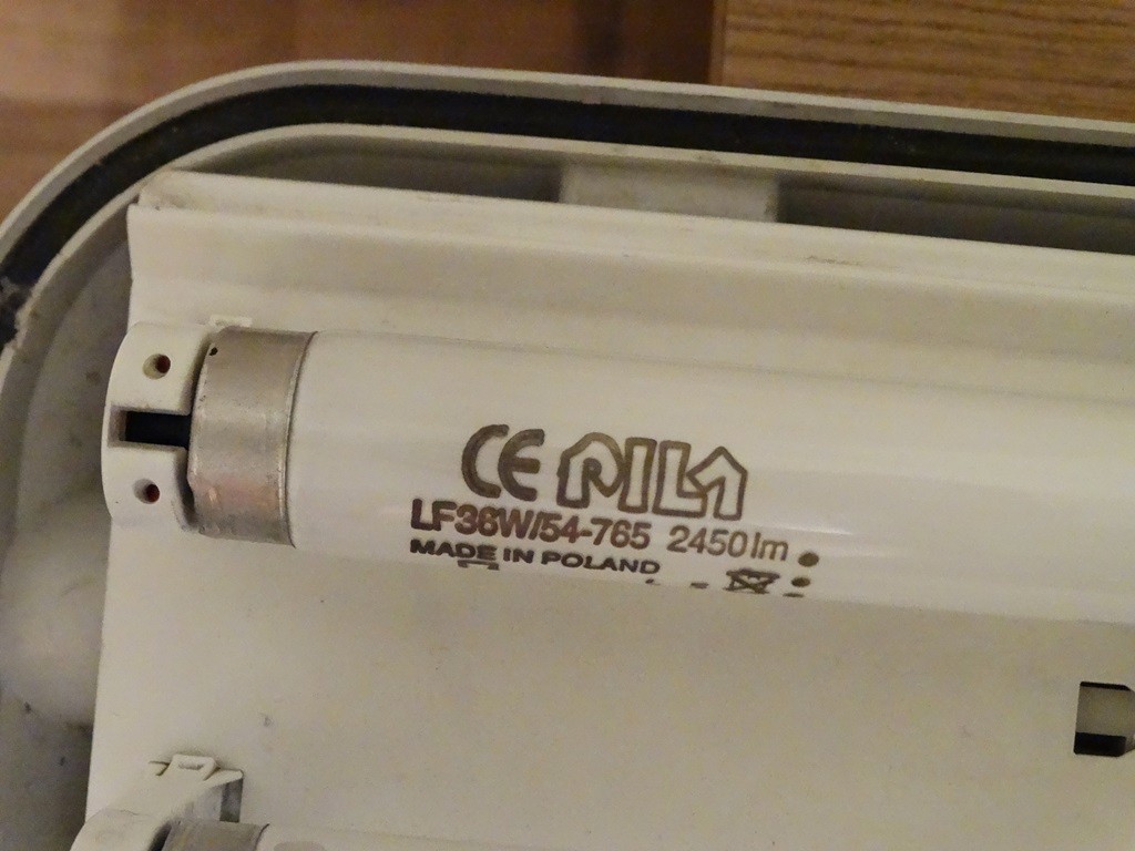

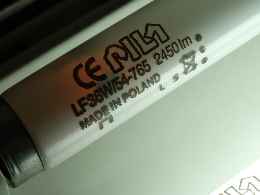

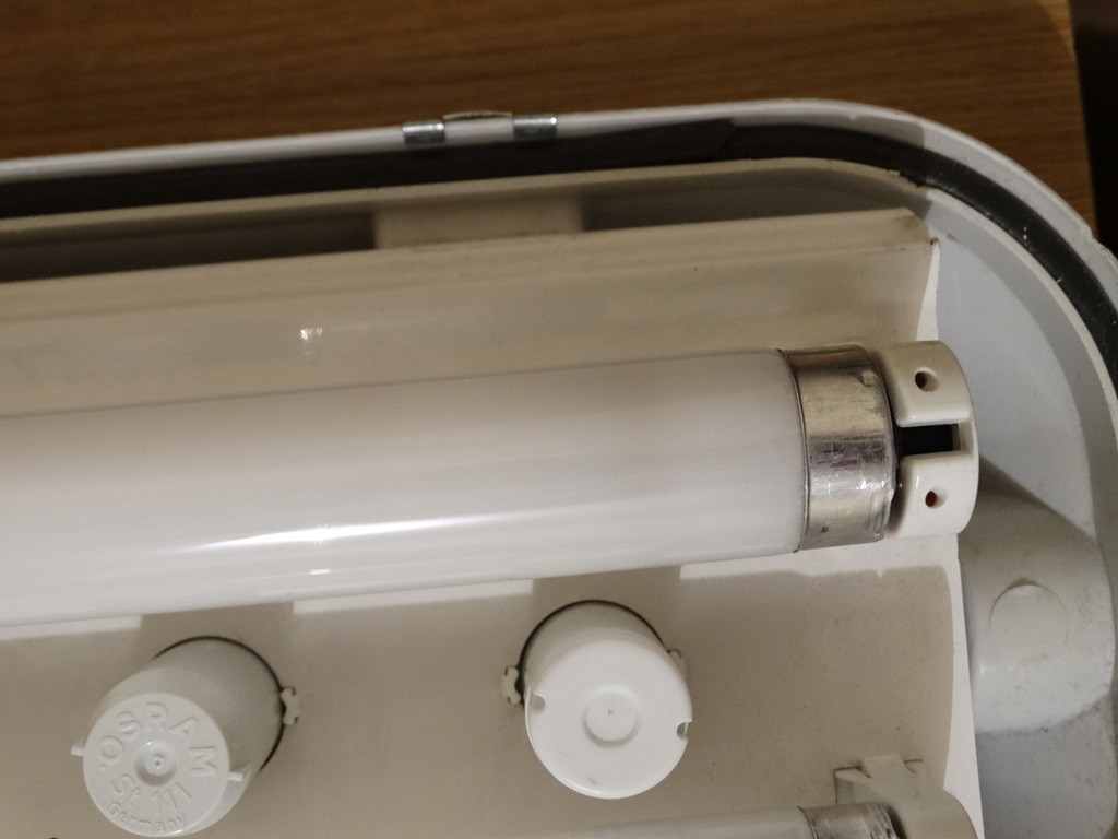

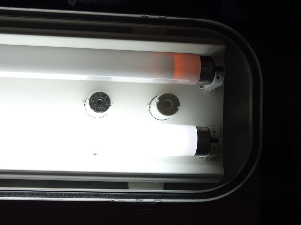

Postprzez JeD » 27 marca 2016, 01:08

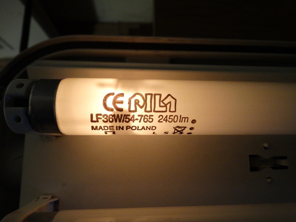

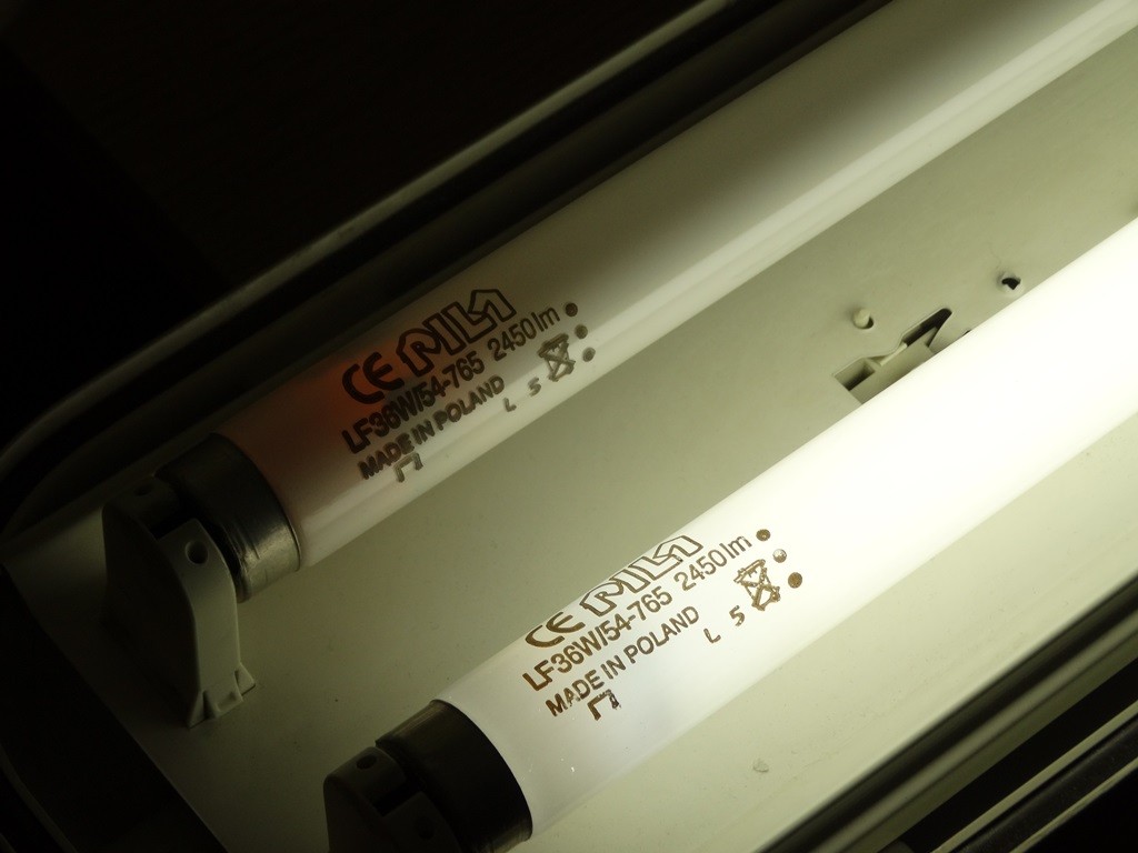

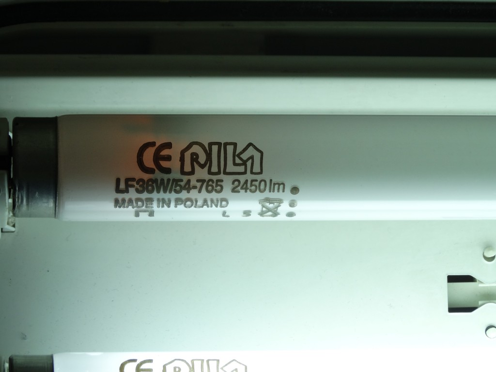

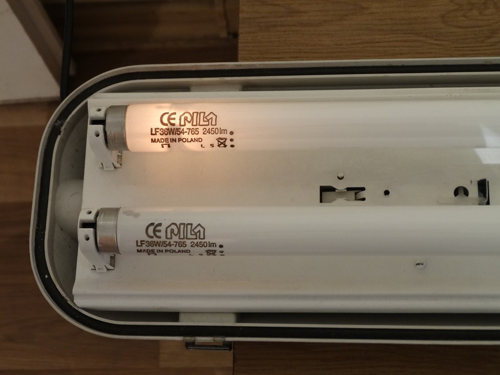

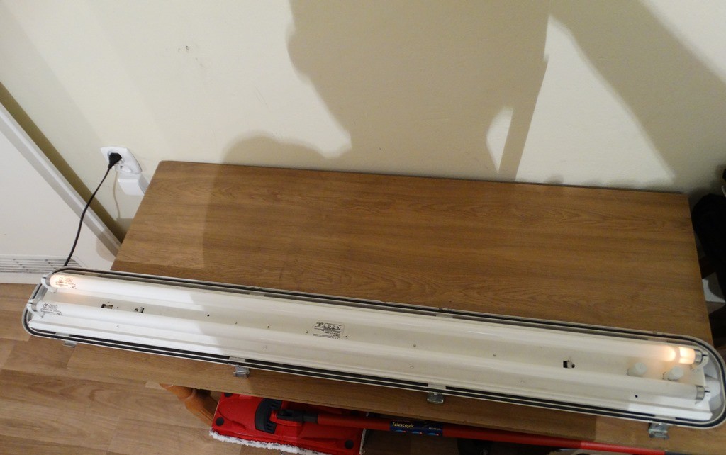

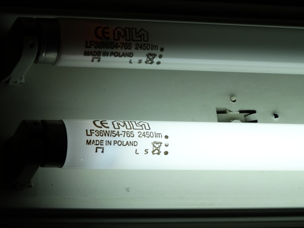

Ostatnio patrząc sobie sprawność moich świetlówek T-8 podłączyłem jedną z moich pił z 2005r. Owa piła nie wygląda na przepaloną, przy załączeniu zasilania zaczynają jej się świecić elektrody, jak przy zwartym zapłonniku. Starter ciągle chce ją odpalić, przy czym leciutko zaczynają się przy mrugnięciu zapłonnika ściemniać elektrody. Nie widać przy tym żadnego migania, rura w ogóle nawet przez chwilę nie mrugnęła, co dzieje się zazwyczaj przy przepalaniu świetlówki.
Posty: 7307
Re: Uszkodzone świetlówki, żarówki, rtęciówki i sodówki
Postprzez Lampka » 27 marca 2016, 23:30
Jeżeli elektrody świecą coraz jaśniej, to oznacza że się rozszczelniła. Natomiast jeżeli nie chcą się przepalić, to też oznacza problemy z gazami, ale nie jest to skutek zapowietrzenia. Sam nieraz spotykałem takie świetlówki, są to pewne ciekawostki pod względem zużycia. Takie objawy często mają też rury, które przez wiele lat były "zleżane". Nieraz po dłuższym czasie takiego migania, rura zaczyna się zaświecać i wraca do normalnego działania.

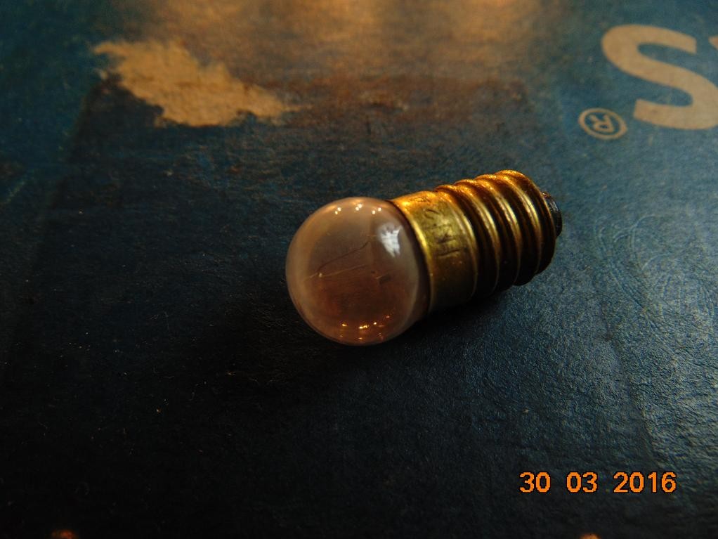

Postprzez slaweklampy » 1 kwietnia 2016, 18:11
Witam
Żaróweczka długo nie zaświeciła.
