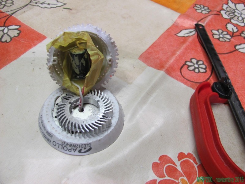

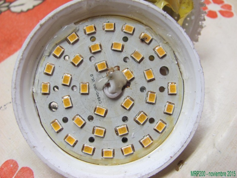

W innym wątku wspominałem, że ostatnio w domu padła mi żarówka LED firmy Apollo. Z ciekawości postanowiłem zapoznać się z jej budową.

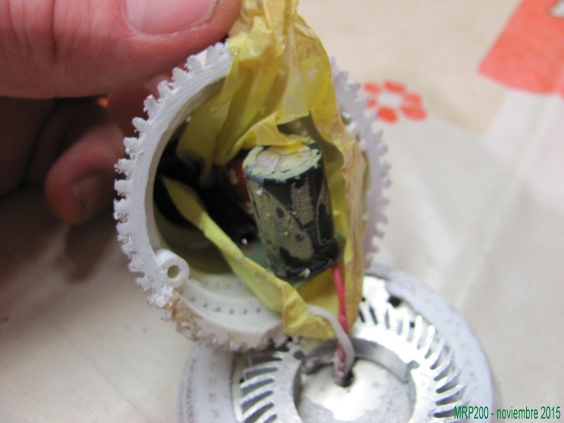

Po rozpiłowaniu części trzonowej:

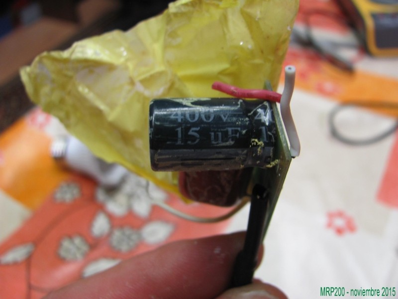

Jest nawet radiator. Układ zasilający bardzo prosty. Szeregowy kondensator, mostek prostowniczy, kondensator filtrujący i kilka rezystorów.

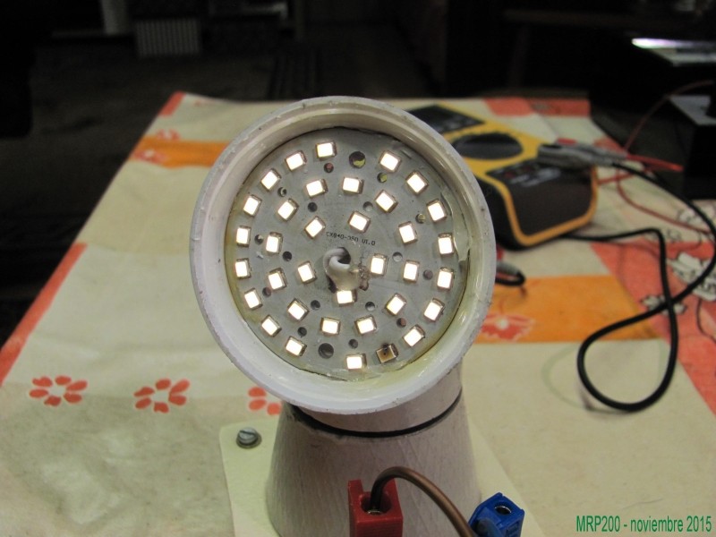

Matryca z diodami. Oryginalnie była osłonięta szklaną bańką, którą dla prezentacji rozbiłem. Widać wyraźnie, że jedna z diodek jest jakby nadpalona.
A tak to ostatnimi dniami świeciło, a raczej bździło.

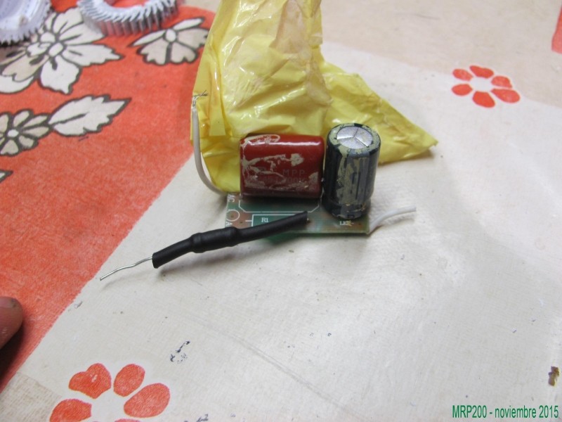

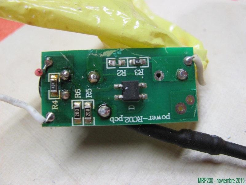

I jeszcze kilka zbliżeń na sam układ zasilający. Schemat w sumie bardzo prosty, może komuś się przyda.

Zewrzyj tę nadpaloną diodę, dodaj jakiś opornik i umieść na radiatorze. Może jeszcze któraś dioda padła?
Może jeszcze posłuży ;)

Za późno. Zachowałem tylko radiator. Reszta poszła w kibel.

Moim zdaniem takie źródło światła można by przerobić na LED mocy 1 lub 3W plus dobra przetwornica.
