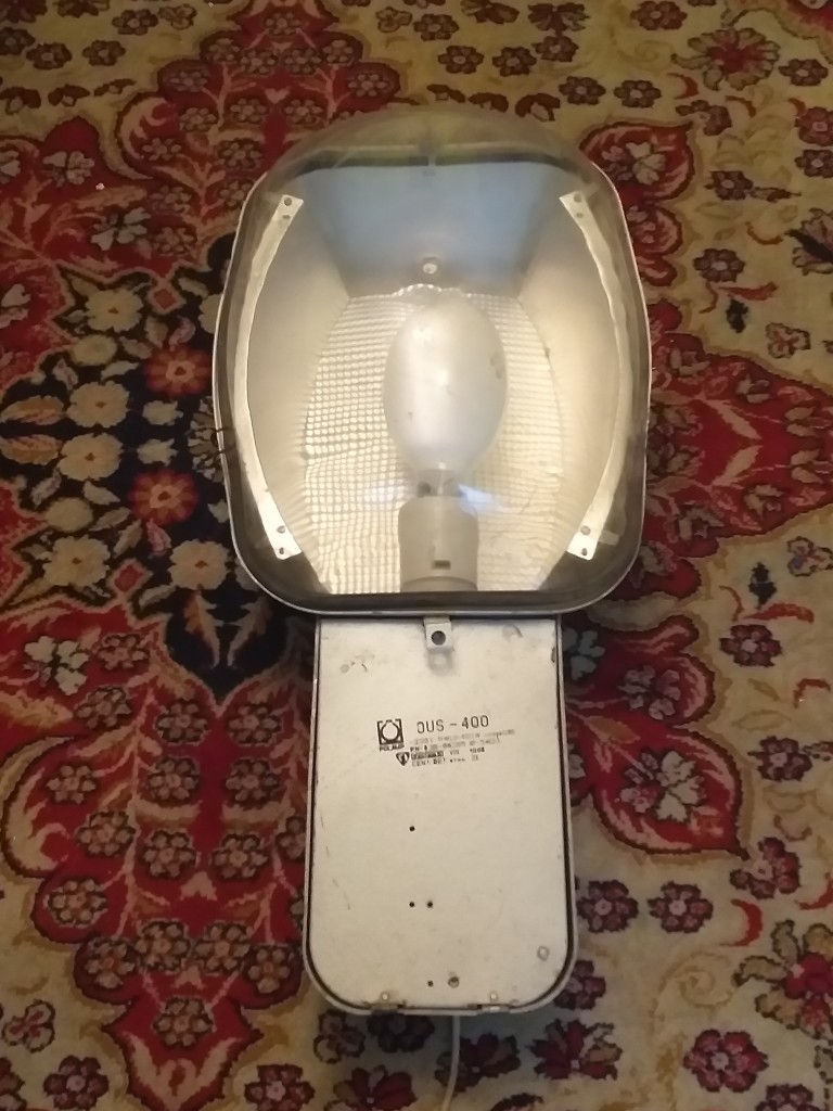

Witam. W tym wątku pokażę moją oprawę uliczną : Polamp OUS 400 z 1986r. Oprawę dostałem od wujka który pracował dawniej w zakładach Polamp i dostał ją za darmo, niestety jak ją dostałem to nic w niej nie było, więc włożyłem panel osprzętu wraz z statecznikiem Na 400, niestety TUZ był padnięty - włożyłem układ zapłonowy VS. Stan oprawy oceniam na BDB-. Minus ponieważ oprawa ma małe wgniecenie na boku po lewej.
Wgniecenie o którym mówiłem

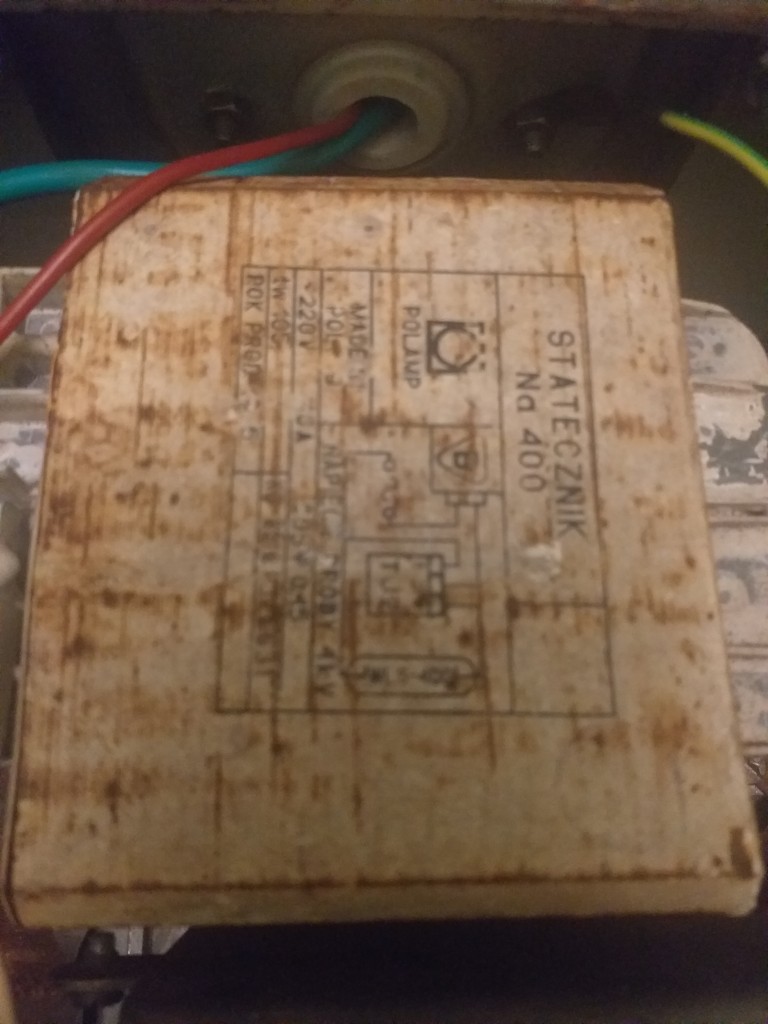

Tabliczka znamionowa

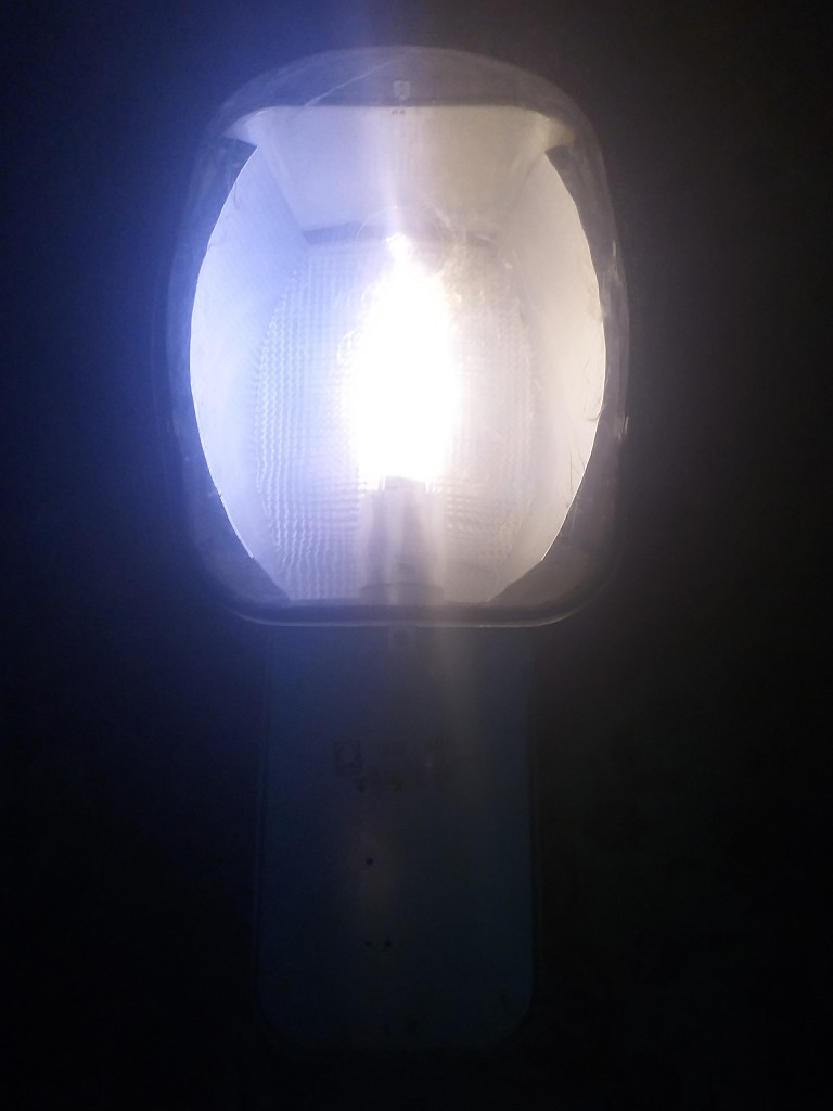

W akcji z lampą MH 400W Kolorarc

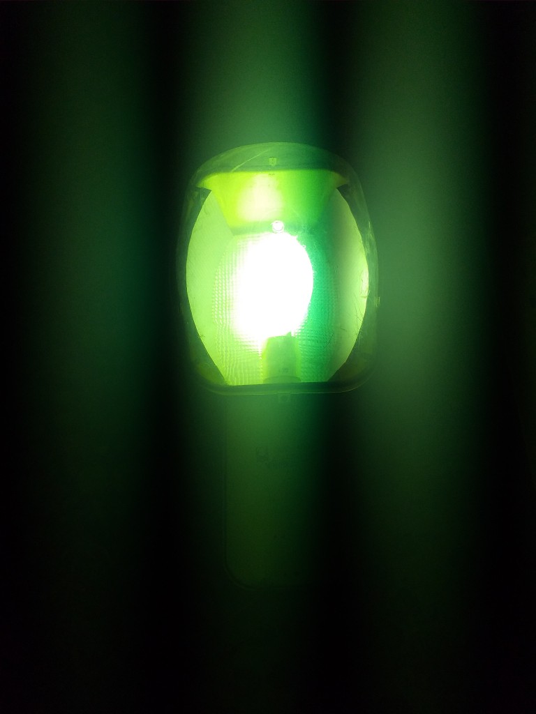

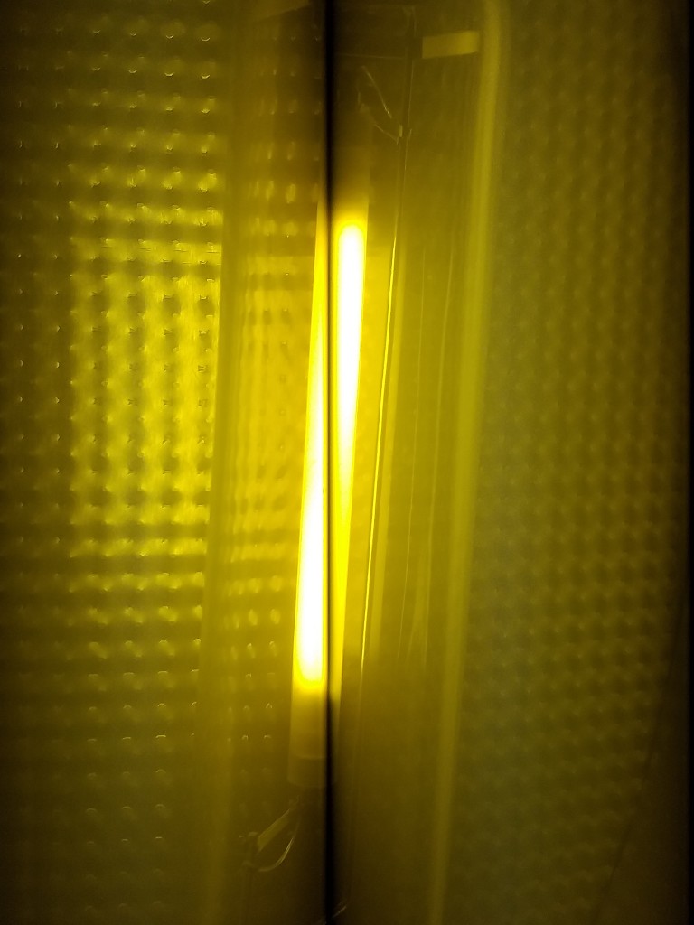

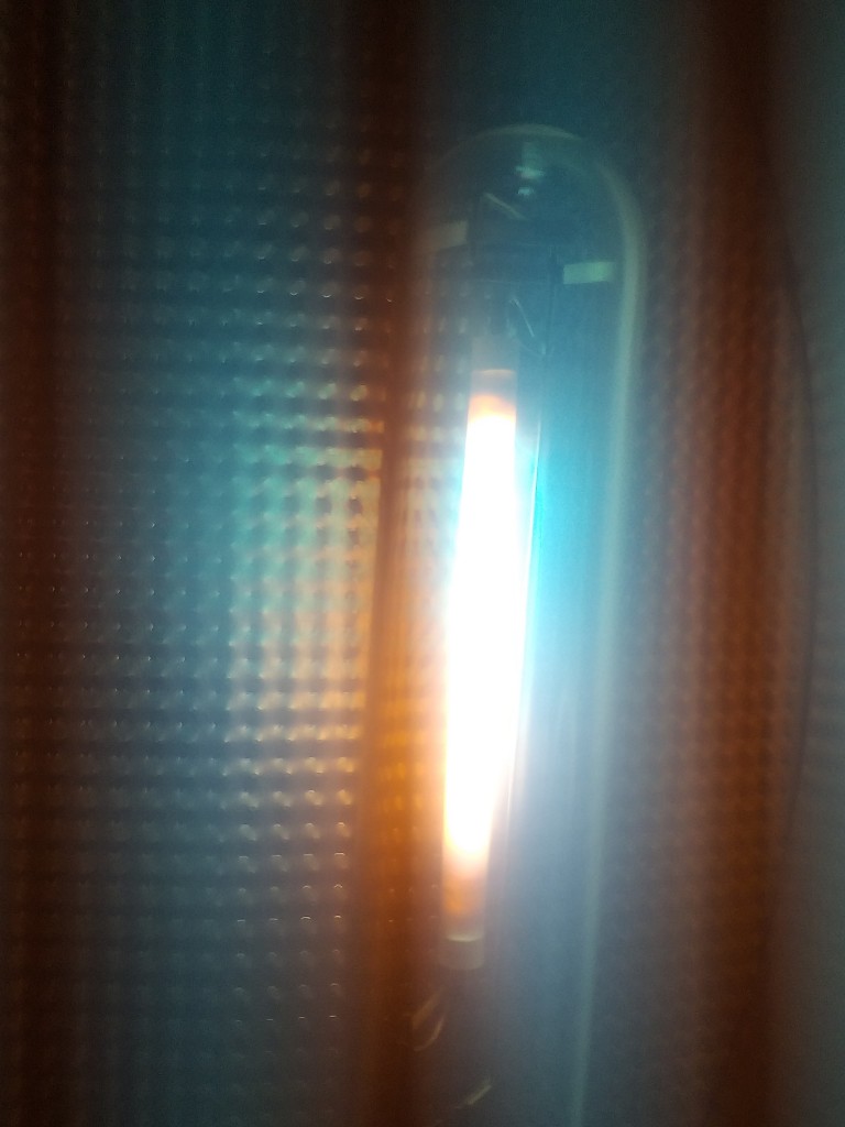

Z WLS Natrium z 1994 roku, pierwsze zdjęcie fajnie wyszło muszę przyznać :)
