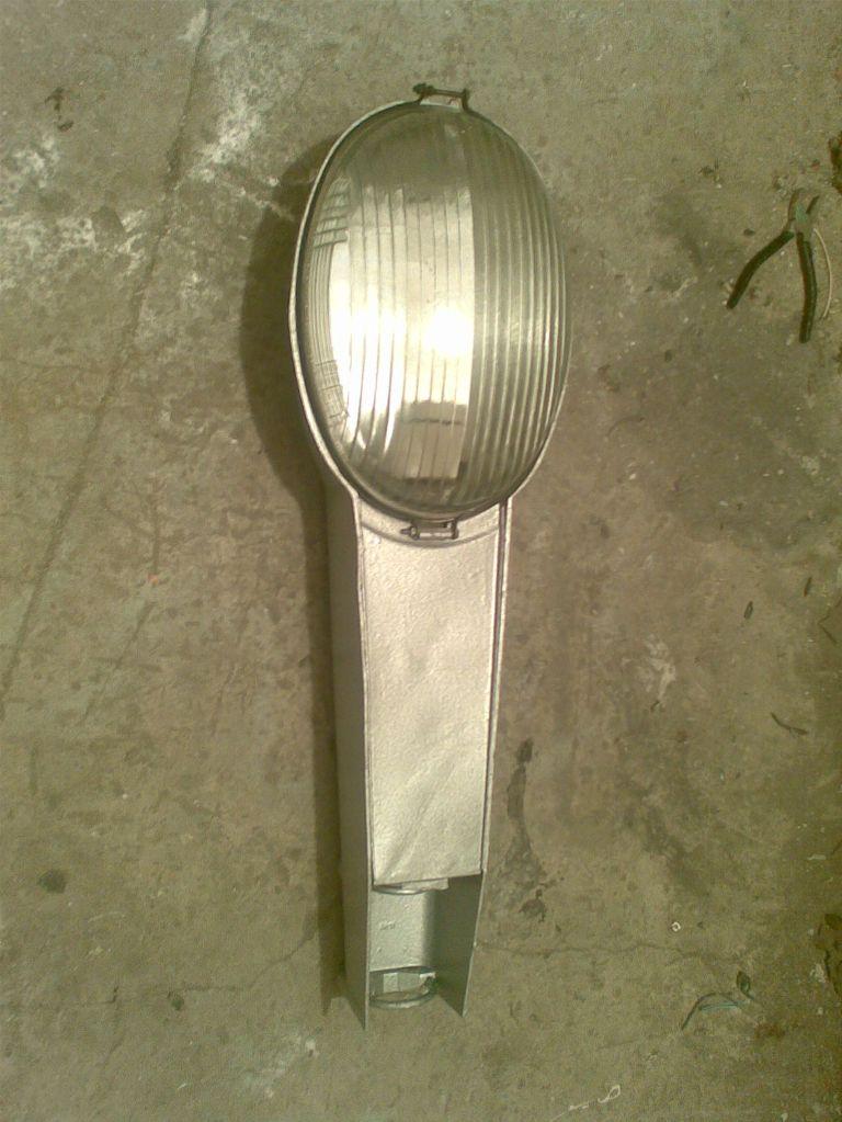

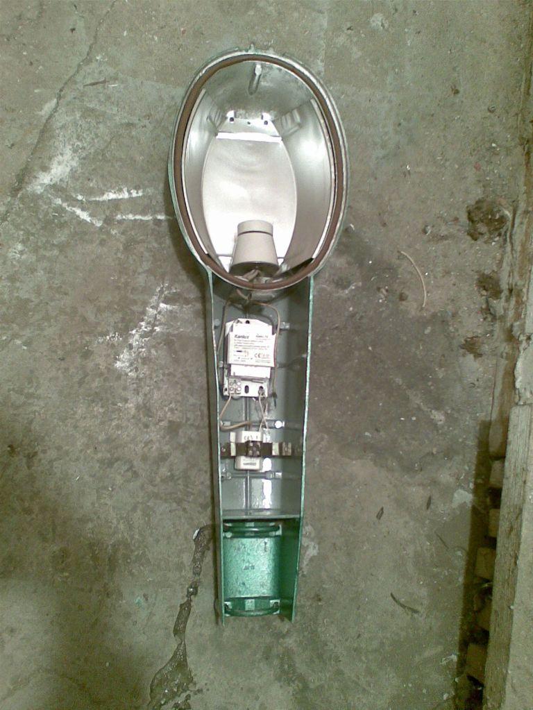

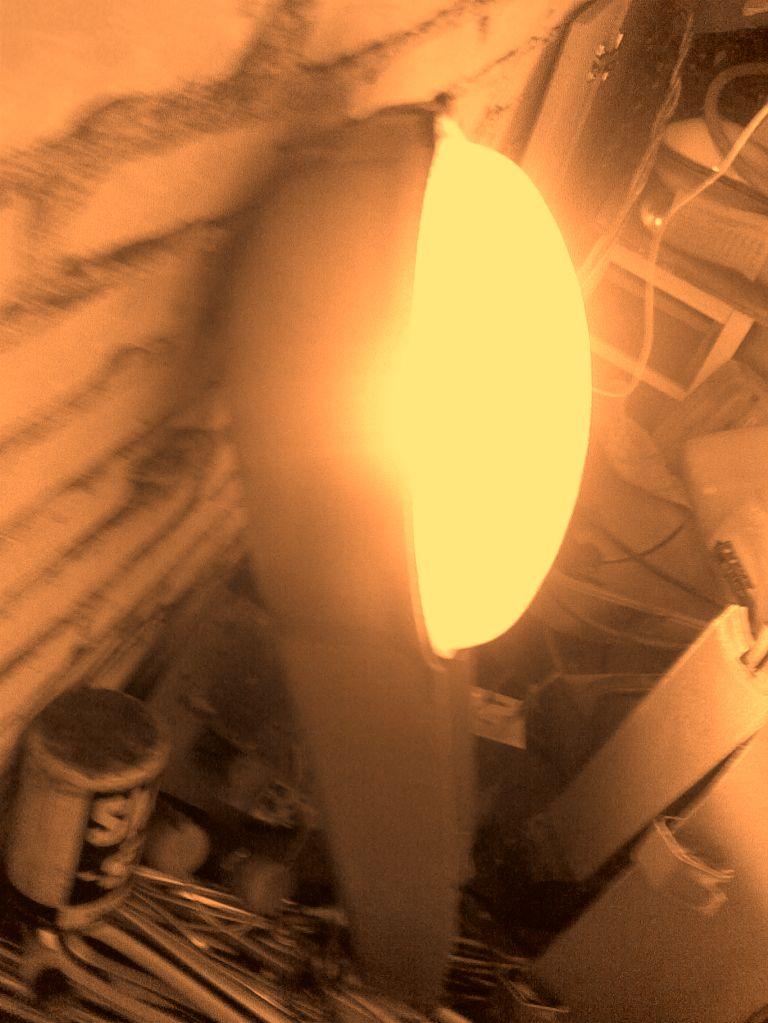

Postprzez Whites86 » 12 stycznia 2012, 21:13

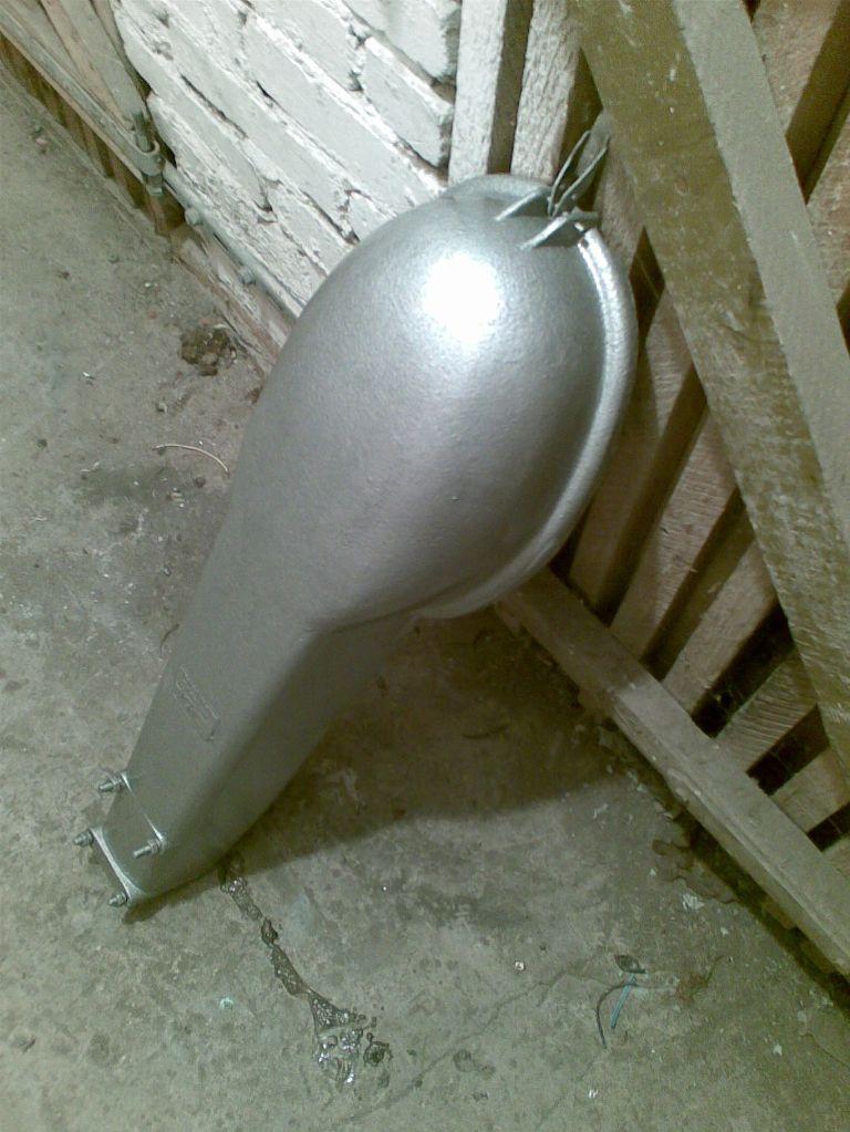

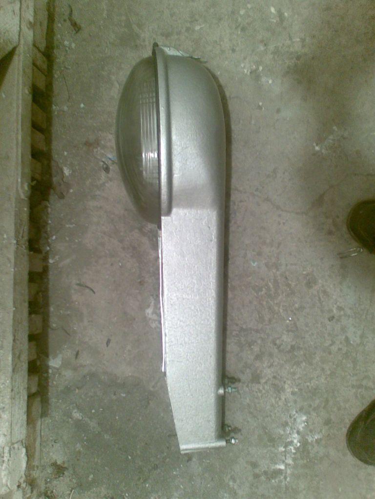

postanowilem ją odnowic tak by wygladala jak najlepiej ;) w koncu cena 150zł za taka oprawe to lekkie przegiecie wiec niech chociaz wyglada na zadbaną sztuke

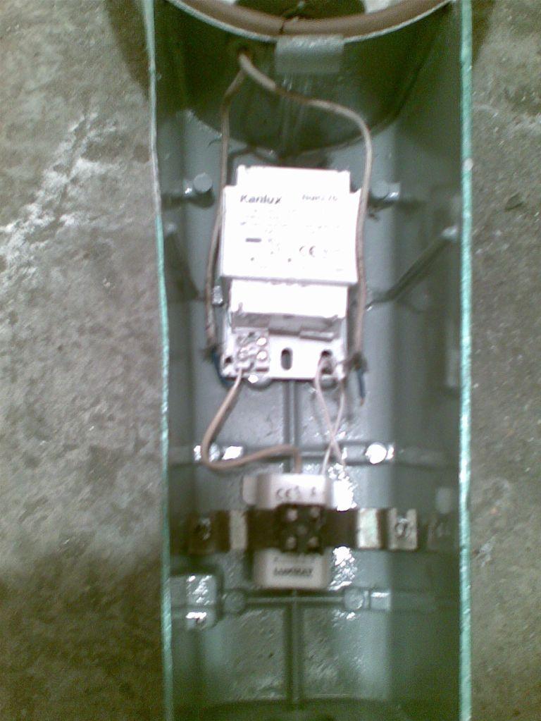

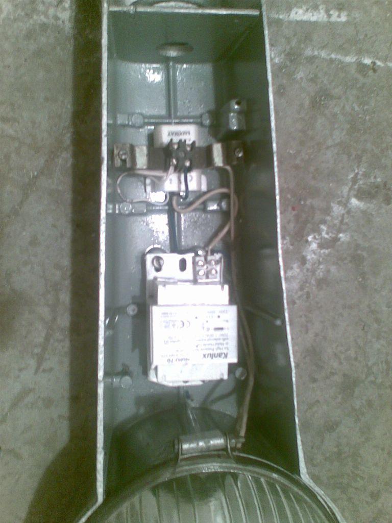

w srodku juz siedzi dlawik do WLSa 70W i zaplonnik, teraz jedynie wszystko podpiąc

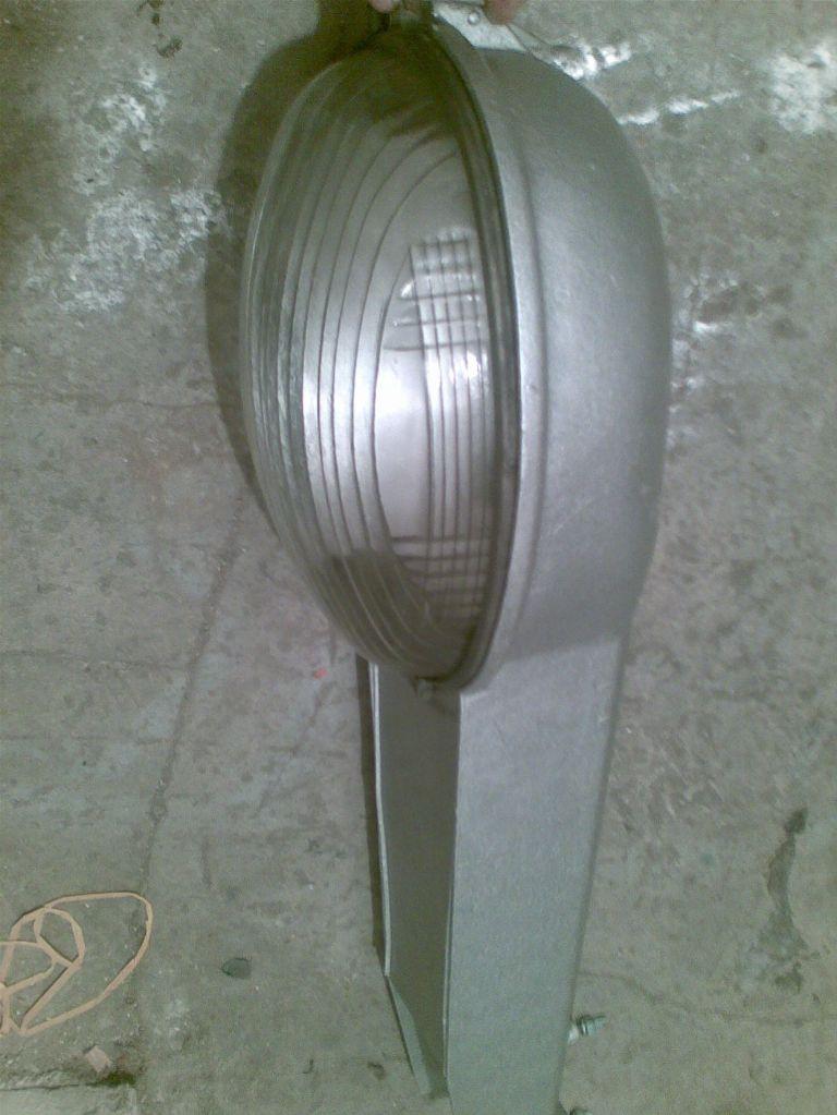

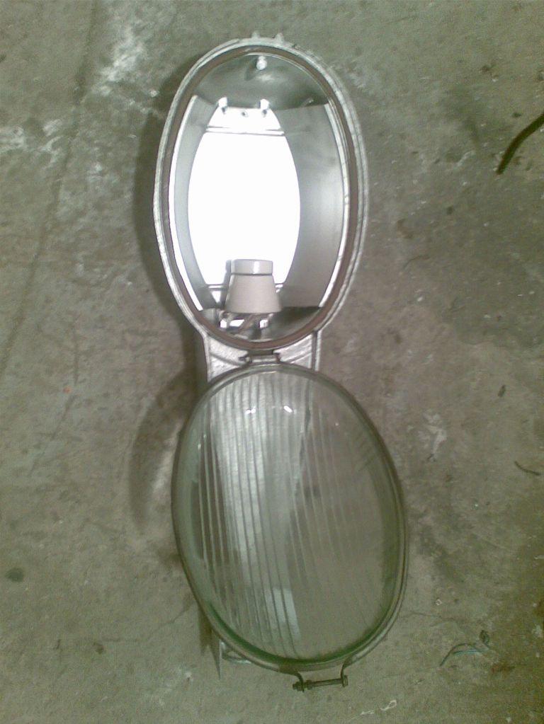

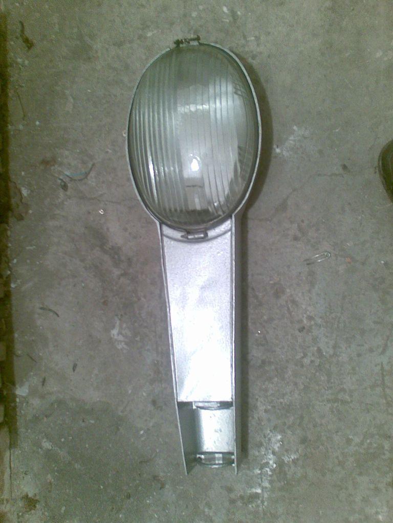

Postprzez Whites86 » 13 stycznia 2012, 20:57

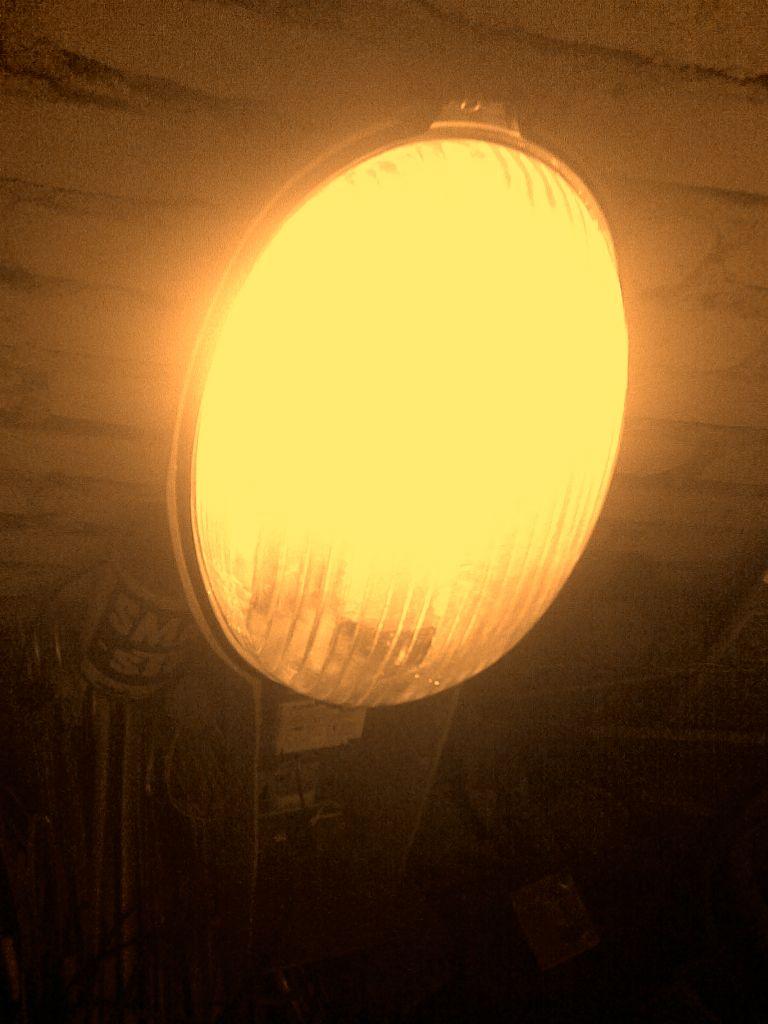

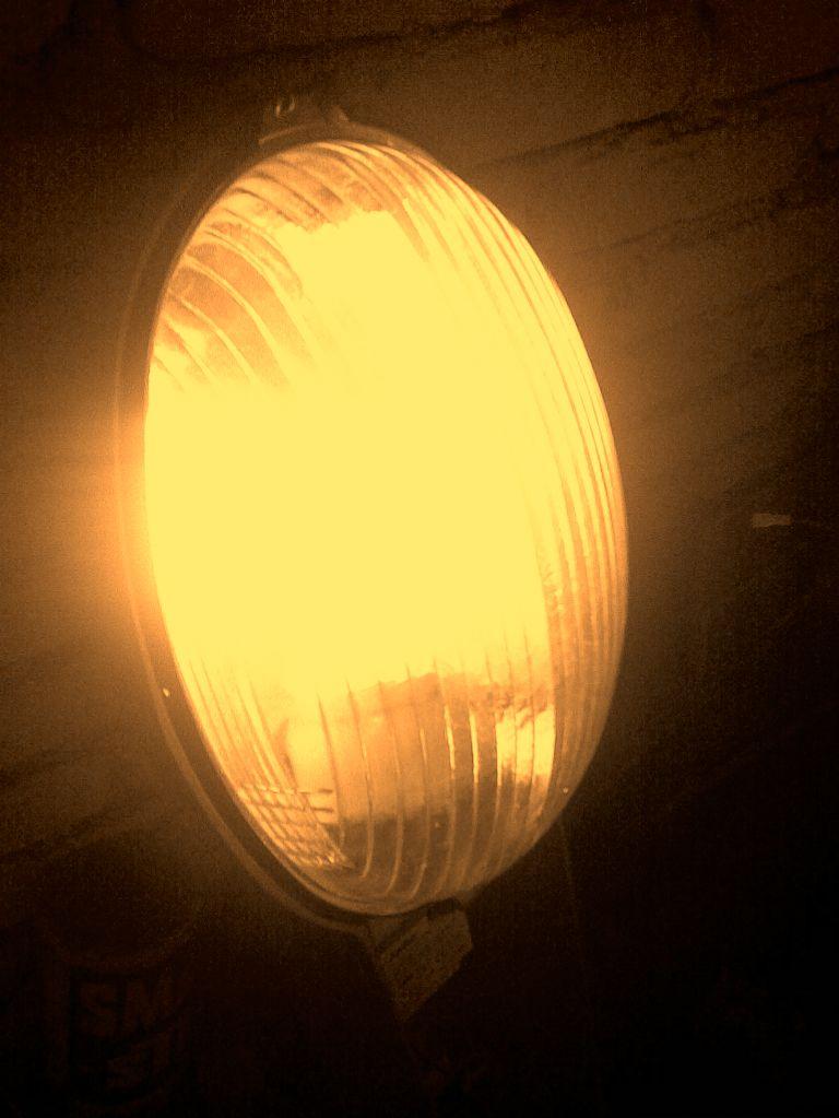

zdobylem ograniczacz strumienia swietlnego zwany potocznie kloszem ;) wszystko jest juz zlozone i gotowe do montazu, w srodku obsadzona bedzie lampa sodowa 70W, niedlugo za ta padake bede mial OURW 2250 :mrgreen:

Postprzez KaszeL » 14 stycznia 2012, 00:51
Ja bym wywalił zapłonnik i stosował tylko SON-I ;) To paskudztwo przy pierwszej awarii lampy przebije statecznik :D

Re: Odrestaurowywanie starych opraw oświetleniowych
Postprzez Whites86 » 14 stycznia 2012, 11:09
KaszeL napisał(a):Ja bym wywalił zapłonnik i stosował tylko SON-I ;) To paskudztwo przy pierwszej awarii lampy przebije statecznik :D
wiesz ja niechce inwestowac w tą oprawe tylko na niej zarobić :P a akurat SON-I nie posiadam , a wiem ze sa dosyc drogie
Postprzez KaszeL » 14 stycznia 2012, 13:31
Myślałem, że ziomek do którego idzie kupuje źródełko :)
Posty: 8705
Postprzez Whites86 » 14 stycznia 2012, 13:43

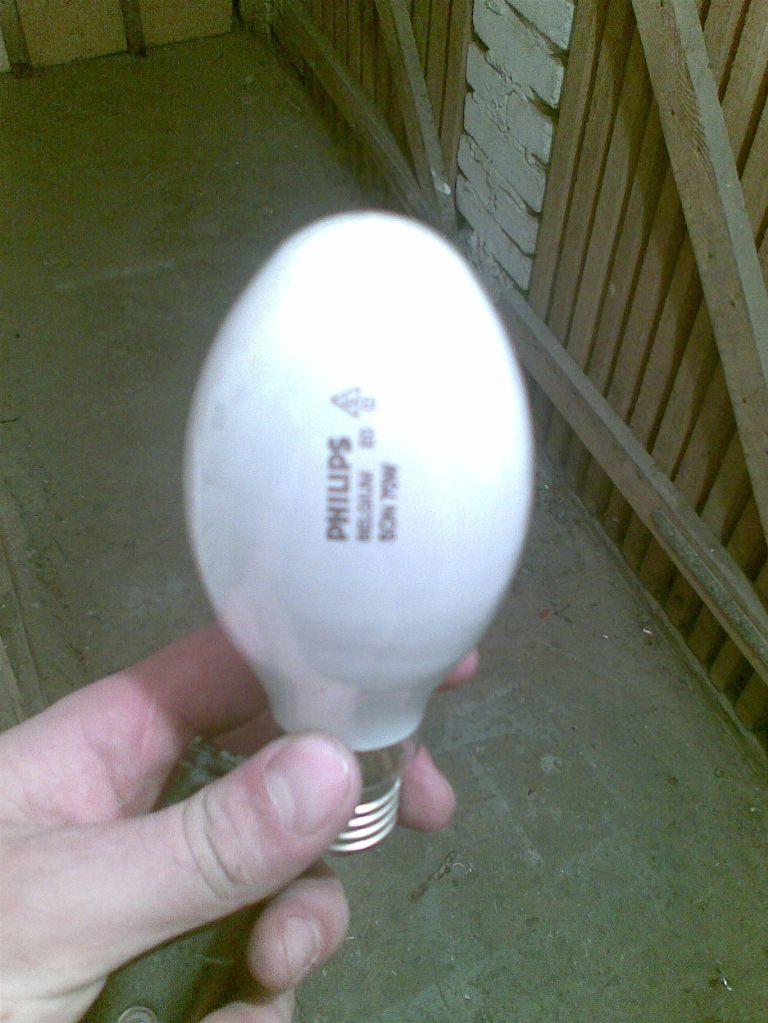

nie nie, ja mam dostarczyc nową kompletną ze źródlem a akurat mialem pod ręką kilka SON ów i pare zwyklych tubularnych wiec wolalem dac eliptyka
