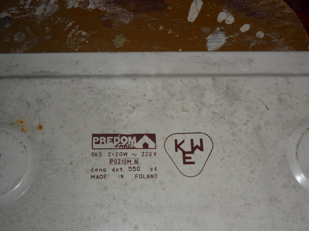

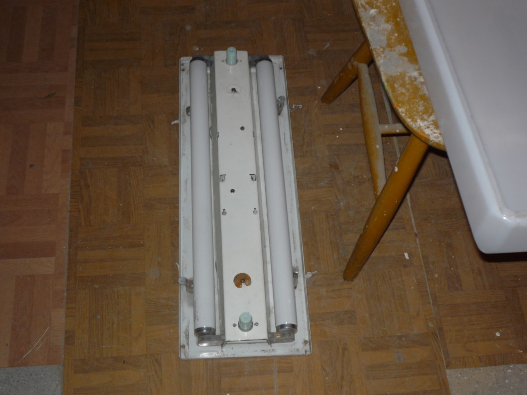

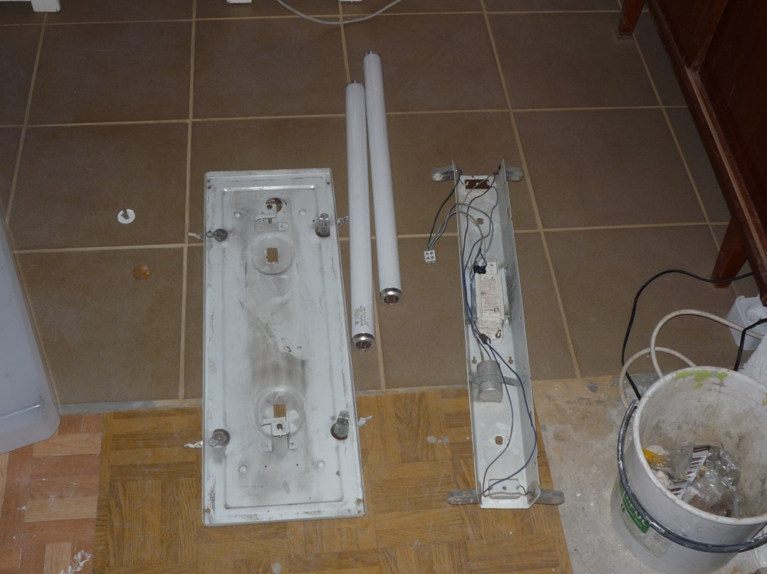

To teraz przedstawiam takie PRLowski klasyk świetlówkowy - oprawa na dwie świetlówki 20W :
Chciałem ją dzisiaj załączyć i pokazać ,jak świeci ,ale nie udało mi się :roll: Może dlatego ,że zdjąłem za mało izolacji z przewodów przy kostce ,albo zamieniłem kolejność fazy i przewodu neutralnego albo jeszcze dławik padł...Nie miałem czasu już sprawdzać . Mam sentyment do tych opraw.

Postprzez Whites86 » 7 grudnia 2009, 21:20
przecież kolejnosc przewodów w kostce niema najmniejszego znaczenia gdyby tak bylo musielibysmy mieć specjalnie skonstruowane gniazda wtykowe by niepomylic kolejnosci przy podlaczaniu sie do sieci :roll:
sprawdz startery, wystarczy ze jeden z nich zdechnie i zadna z rur sie niezaświeci
