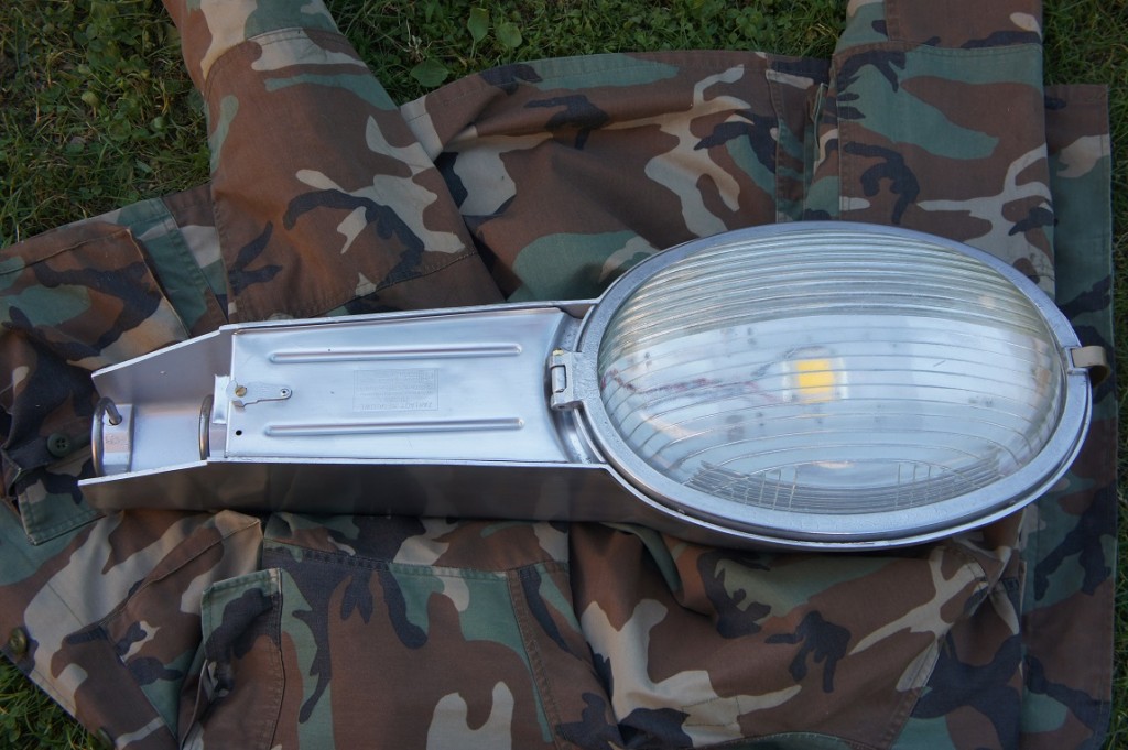

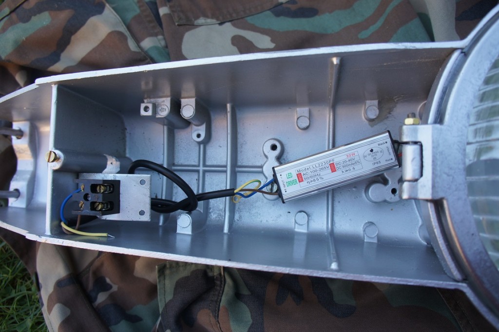

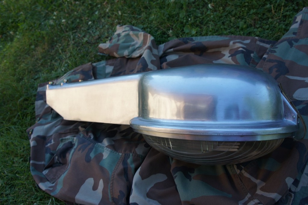

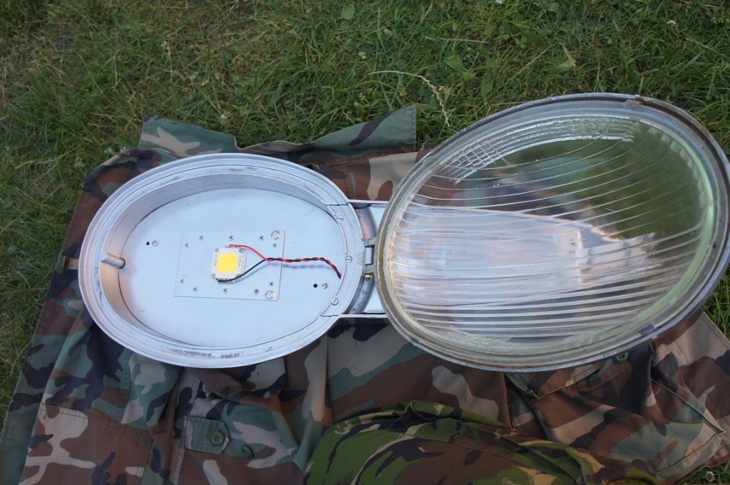

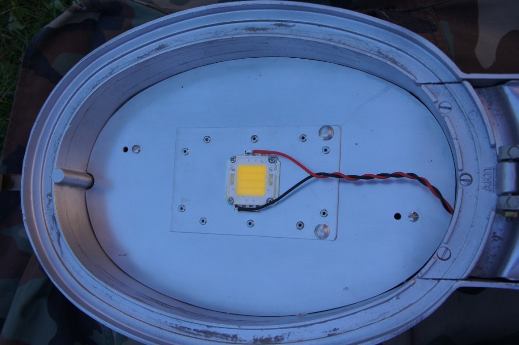

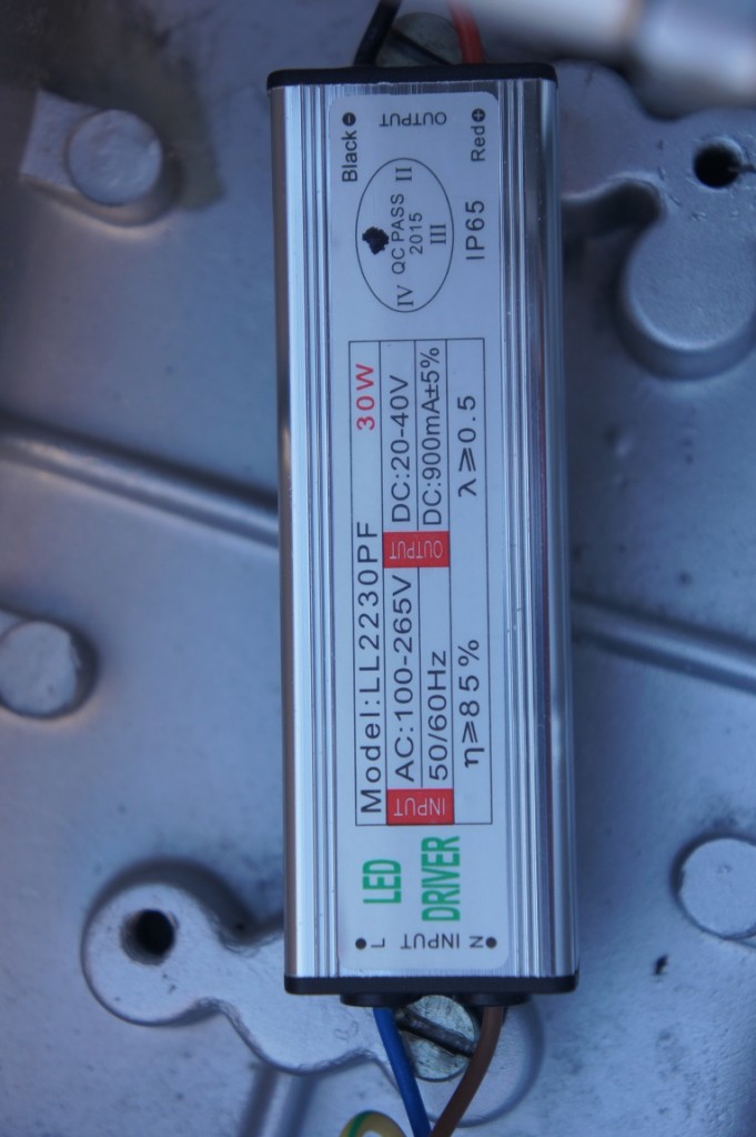

Miałem wybór, albo halopak (fuj do kwadratu) albo ledopak albo jakiś dziwaczny kompakt jako zupełna ostateczność. Wybór padł na ledopaka. Ale nie wygląda to zbyt estetycznie, przynajmniej dla mnie. Więc... Kupiłem tanią chińską diodę COB 30W (niecałe 20zł) równie tani, choć fajnie wykonany zasilacz dedykowany do tej diody ze stabilizacją prądu 900mA (jakieś 25zł) i tanią Polską oprawę jaką jest bez wątpienia OUR125. Zdjęcia z przed nie mam, ale stan 25 letniej oprawy wiszącej przez ten czas na słupie w mieście jest raczej znany ogólnie. W ruch poszły szlifierki, papiery ścierne i inne takie tam duperele. Po tym dorobiłem nowe wnętrze, ale tak żeby nie wiercić żadnych nowych otworów i nie zmieniać niczego z konstrukcji, cała przeróbka jest w 101% odwracalna w 10 minut. Nie wiem jeszcze jak to świeci w nocy, ale po wcześniejszych eksperymentach z diodą już wiem że ten klosz się nie nadaje do tak punktowego źródła światła i zostanie wymieniony na coś przeźroczystego. Z przegrzewaniem nie ma problemów, po 2 godzinach pracy płyta jest ciepła, a sama dioda nie parzy.
Wygląda teraz tak...
Fotki z małą dedykacją dla wielkiego fana tej oprawy Whites86 :mrgreen:

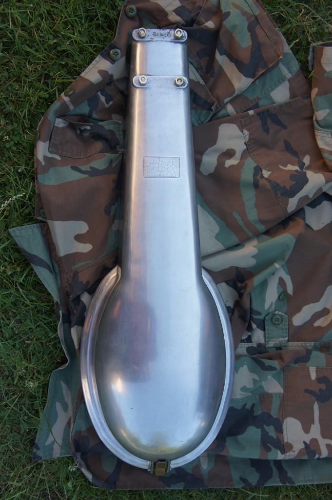

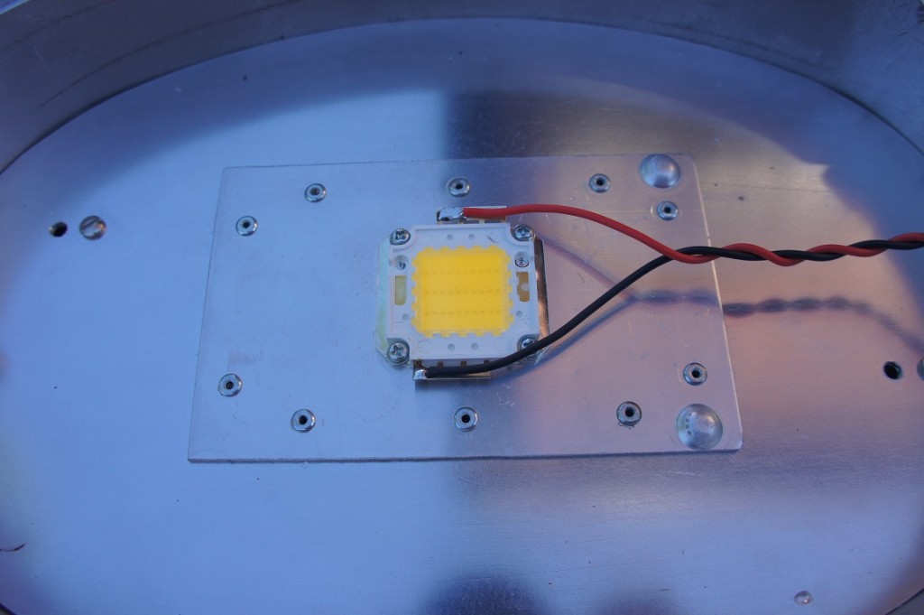

Jeszcze fotka której zapomniałem zrobić wcześniej.

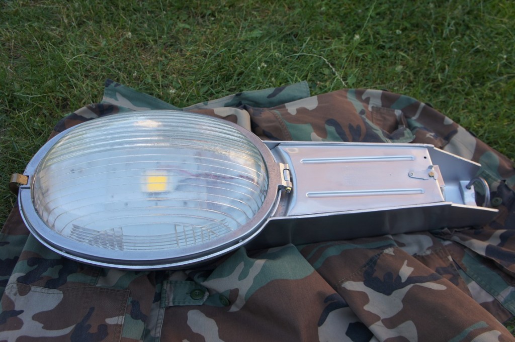

Nie no super :) Sam kiedyś rozmyślałem o takiej przeróbce :)
Faktycznie mogłeś kupić OUR-125-1 i wsadzić klosz przezroczysty, ale wersja -2 też jest ok - daj tylko gumową uszczelkę.
Swoją drogą dobrze do takiej modyfikacji nadawała by się łyżka - nie ma klosza nie ma problemu... tylko rozsył byłby "pod siebie" :D

ciekawi mnie jak to w nocy dawać będzie radę ale z przezroczystym kloszem będzie lepszy efekt
Oprawę ładnie żeś wyczyścił i doprowadził do ładu jak z fabryki :)

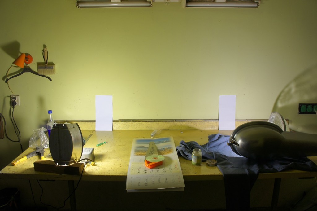

lumix26 napisał(a):ciekawi mnie jak to w nocy dawać będzie radę ale z przezroczystym kloszem będzie lepszy efekt
Zrobiłem proste porównanie, z lewej strony nowiutka, ledwo śmigana (może ze 3h przepracowała od nowości) HPL-N Philipsa 125W z oryginalnym, OUR-owskim odbłyśnikiem w niezłym stanie, z prawej ta moja ledo-proteza z otwartą przyłbicą. I tak jak widać to ten LRF jakoś doopy nie urywa pod względem ilości światła, a był wygrzany bo świecił około 10 minut więc raczej swój pełny strumień już osiągną. Podejrzewam że będzie podobnie jak z rtęciówką wyeksploatowaną do 80% nominalnego strumienia. Dioda ma tą zaletę że kąt rozsyłu to niecałe 180 stopni więc odpada z użycia odbłyśnik i wewnętrzne odbicia od niego.
A to tania dioda led dająca około 4000lm z mocy 30W. Kilkanaście złotych drożej są dostępne diody mające około 5500lm z tej samej mocy.

Ten LRF na fotce świeci jednak nieznacznie jaśniej, to znaczy że faktyczny strumień jest pewnie przynajmniej +40%. To by nawet odpowiadało parametrom lampek. Nowy LRF powinien te 6000lm dać bez stresu. Diodka to tylko 4000lm. Czyli w teorii jest +50%. Trzeba zmierzyć luksomierzem. Inna para kaloszy to sprawa rozsyłu światła z diody bez soczewki. IMO będzie jednak słabo, zbyt szeroko świecą tego typu diody, zbyt mała moc jak na sensowne oświetlenie zewnętrzne. Próbowałeś jak to wygląda z soczewką? Można tanio wyrwać na allegro. Ja na Twoim miejscu próbował bym zachować moc oprawy na poziomie tych 120W, ale dał tam jednak coś sensowniejszego. Nie prościej było wrzucić MH 70W-100W? Nawet eliptycznego na E27, tylko zmienić osprzęt na dedykowany? 100W powinien całkiem nieźle świecić na stateczniku od LRF'a 125W, trzeba by tylko dołożyć szeregowo równoległy układ zapłonowy. Widać, że oprawę władowałeś masę roboty bo wygląda rewelacyjnie, ale dla mnie zastosowanie LEDa w takim rozwiązaniu i tak realizowanego jest mocno dyskusyjne - nawet jak zmienisz klosz na taki, który nie będzie miał soczewek.

I masz rację. Aby dostrzec różnicę musi być ona co najmniej 20%. Z soczewką nie będę kombinował z prostej przyczyny. Nie jest po prostu potrzebna, dioda i tak świeci praktycznie tylko w niecałych 180 stopniach (szacuje że góra 160 stopni, sądząc po cieniu jaki zostawia) a właśnie o to mi chodzi, czyli jak najszerzej, dlatego płytka z diodą jest tak mocno wypuszczona w kierunku wylotu oprawy aby niepotrzebnie nie tłumić światła.
Nad MH myślałem, z początku taki właśnie pomysł miałem, ale cała sprawa z metalohalogenkiem jak i innymi lampami wyładowczymi poległa w momecnie kiedy uzmysłowiłem sobie że potrzebuję jednak pełnego strumienia od razu po włączeniu, a ta zmiana nastąpiła wraz z zmianą docelowego miejsca dla tej oprawy. Więc jedynym sensownym wyjściem był właśnie led co zresztą i na dobre wyszło bo okazało się że daje on bardzo dobrze radę a światło które generuje jest też bardzo akuratne
