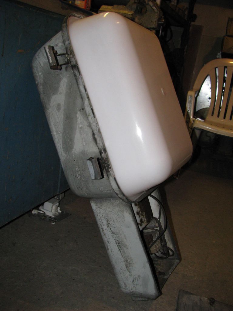

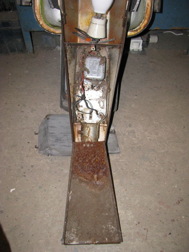

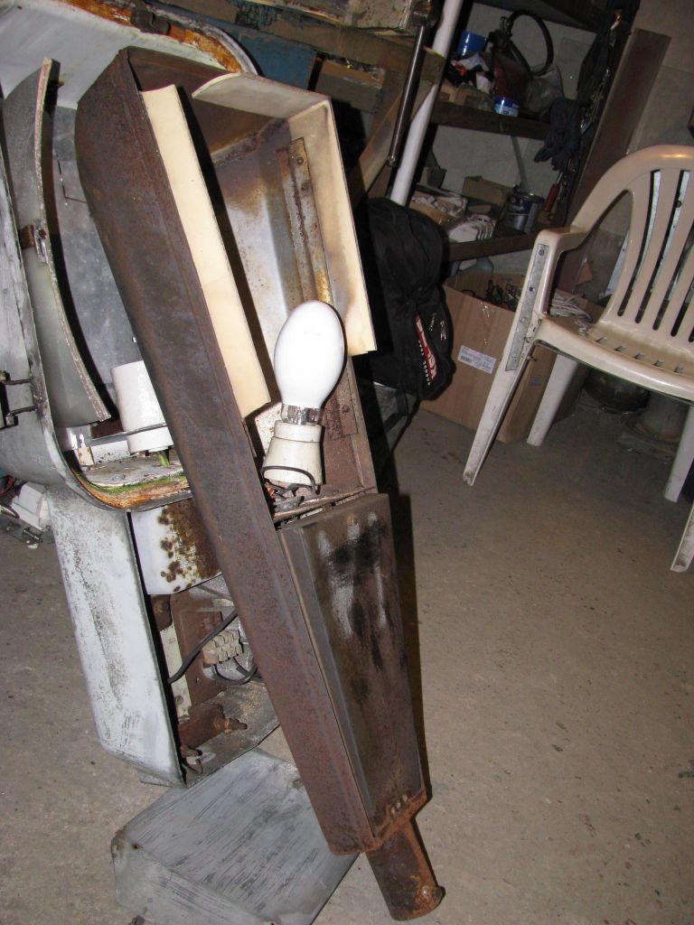

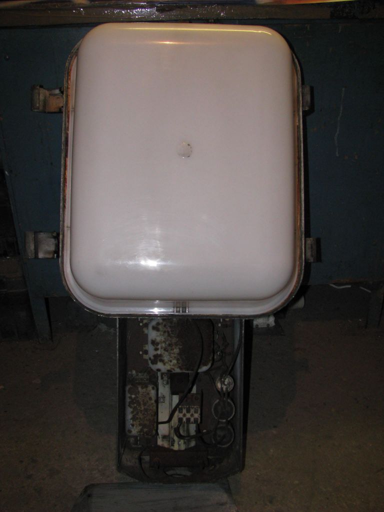

Witam,w ostatnim czasie udało mi się pozyskać kilka unikalnych egzemplarzy opraw ,min OUS 400 z 1981 roku z oryginalnym mlecznym kloszem oraz ORZ3 Kł z rastrem.Niestety oprawy są w kiepskim stanie i wymagają dużego nakładu pracy przy renowacji.Kwadratówka wisiała nieczynna przez ponad 20 lat i korozja zrobiła swoje.Na szczęście odbłyśnik i klosz jest ok. ,natomiast do "korytka" muszę dorobić raster i odbłyśnik. ;)

ten klosz jest genialny :mrgreen: chcialbym zobaczyc cos takiego w akcji nocą z LRJ :mrgreen:

Myślę,że pod koniec lutego będzie gotowa,planuję piaskowanie i malowanie proszkowe całej obudowy.Ciekawostką jest to,że ten mleczny klosz w miejscu gdzie był umocowany na stałe przedni zaczep jest przezroczysty.Być może jest to naświetlony zwykły przezroczysty klosz z PMMA dużą dawką promieni UV lub w jakiś inny sposób :?:

Za całość łącznie z piaskowaniem i podkładem na aluminium oraz malowaniem na srebrno szary kolor na zewnatrz oraz biały wewnątrz ok. 200 zł.Dodam jeszcze,że te boczne uchwyty - zapinki do klosza są także wykonane z aluminium ,zostaną tylko wypiaskowane bez malowania tak jak było w oryginale.W oprawach z późniejszych lat były wykonane z blachy stalowej. ;)

Mleczny klosz najlepszy. pamiętam, że przed laty było sporo takich kwadratówek w Poznaniu. Nie jestem na 100% pewien, ale chyba na dwóch 8 ramiennych kwiatach przed dworcem jak jeszcze wisiały na nich kwadratówki, to parę sztuk miało takie właśnie klosze, ale głowy nie dam.

Skoro klosz tak mocno zmatowiał, to sądzę, że efektywny strumień świetlny tej oprawy będzie znacznie osłabiony. Może przewidujesz do tej oprawy postarać się o klosz przezroczysty ? :roll:

On tak nie zmatowiał, tylko były takie fabrycznie robione, nie wiem w jaki sposób. Widziałem klosze kwadratówek, gdzie latami były LRFy i żaden nie zrobił się aż mlecznobiały. Miało to zapewne na celu zmniejszenie efektu olśnienia, powodowanego przez przezroczystego WLS - a, ale kosztem strumienia świetlnego.

Piękny jest ten klosz :D Marzy mi sie klosz do mojej OUS-ki
