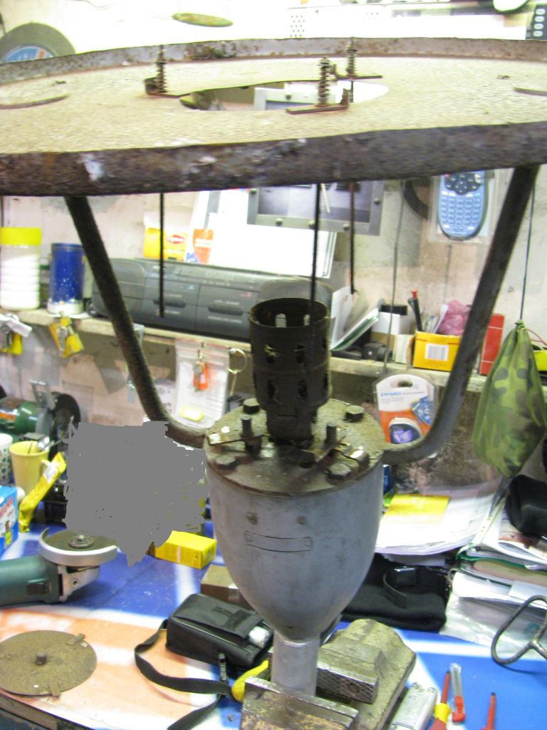

Renowacja oprawy ORP VIII jest już na ukończeniu,muszę jeszcze dorobić mocowanie oprawy - końcówka rurowa zakończona gwintem.
Przed:
Konstrukcja została wypiaskowana oraz polakierowana proszkowo
Kolejne zdjęcia również w akcji postaram się pokazać pod koniec przyszłego tygodnia ( brak czasu na przyjemności :D ) gdy oprawa zostanie ukończona i zamontowana ;)

Re: [Michał] Prywatne Muzeum Opraw
Postprzez cieszyn » 3 marca 2012, 20:37
Michał - świetnie to wygląda :mrgreen:
Mam parę pytań:
- czy tabliczkę znamionową zrobiłeś nową? bo tak to wygląda. Jak ją zrobiłeś, możesz to przybliżyć?
- czy te blaszki i śruby na korpusie na górze są nowe, czy odnawiane?
- na samej górze, na dachu widzę śrubki ze sprężynkami? Nowe, czy stare? Jeśli nowe, to skąd je zdobyłeś?
Postprzez Michal » 3 marca 2012, 21:07
cieszyn napisał(a):Michał - świetnie to wygląda :mrgreen:
Mam parę pytań:
Tabliczka jest oryginalna,ale od innej oprawy, leżała u mnie prawie 15 lat viewtopic.php?f=16&t=275&start=40.Zdemontowałem kiedyś taką oprawę podczas wymiany i zabrałem tylko tabliczkę bo reszta się do niczego nie nadawała.Blaszki są oryginalne, te duże śruby są tylko nowe,sprężynki są tez oryginalne ;)

Postprzez amisiek » 3 marca 2012, 22:41
a dlaczego zamazałeś cośtam na fotce? Jakaś tajemnica straszna?
