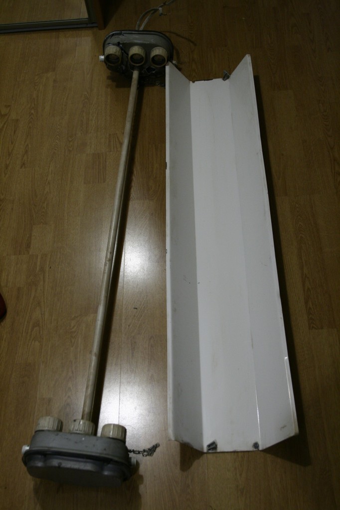

ostatnio dopiero miałem czas na dokładniejsze oględziny jednej i drugiej sztuki. nie ma tego złego - pierwsza oprawa w stanie "gruzu" będzie dawcą dla drugiej, docelowej.
no to rzućmy okiem - najpierw "dawca".
wszystko tak brudne, że musiałem zacząć od mycia zanim w ogóle się zacząłem się nią zajmować
Obrazek Obrazek
teraz lepiej, mimo że to nadal "złom"
już w transporcie szlag trafił mocowanie boki<=>odbłyśnik
jest i tabliczka znamionowa

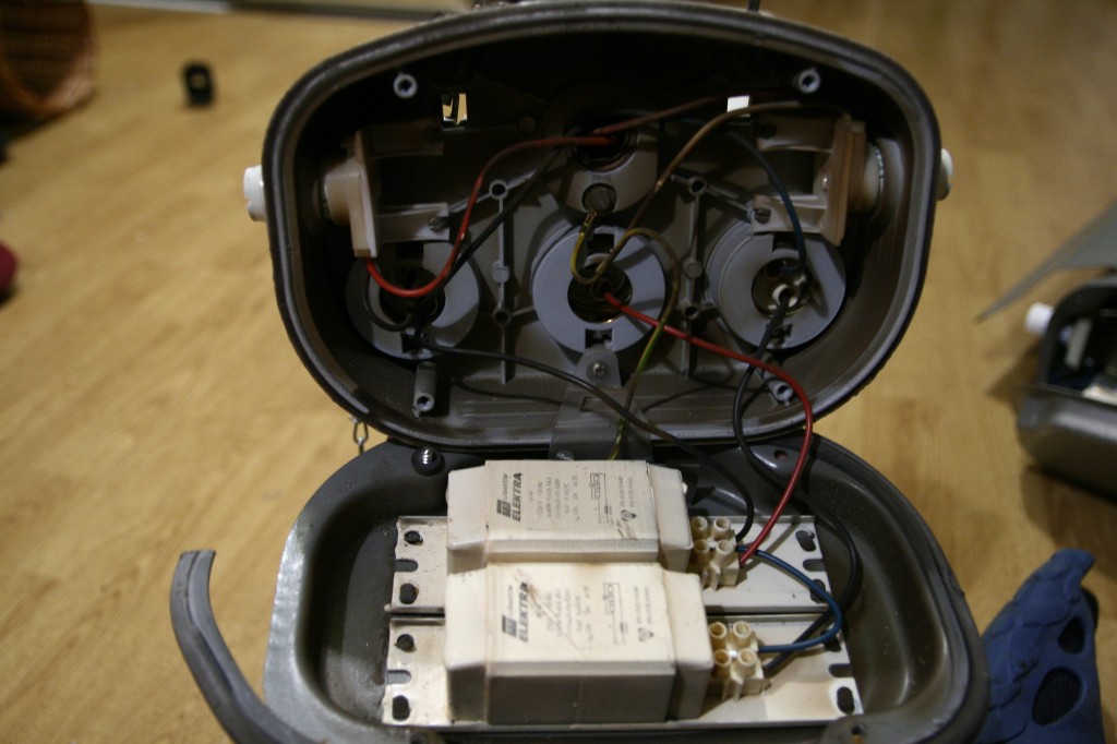

co tam w środku
Obrazek Obrazek Obrazek

w środku
Obrazek Obrazek Obrazek Obrazek Obrazek
zmartwiłem się, że nie ma żadnej tabliczki znamionowej. jednak niepotrzebne - wystarczyło zajrzeć między kondensator a dławik.. [łamie się w rękach, z papiery wyparowało 100% wody]

podsumowując - właściwa oprawa to 142-01 z 27.07.1984 wyprodukowana w Polam-Gdańsk (później Polam-Rem, obecnie Remontowa) na 3 świetlówki T12 40W. oprawa posiada kompensację mocy biernej, ale nie posiada okablowania do podłączenia 3-fazowego.
po odpaleniu, nie chciała zaświecić jedna świetlówka - pewnie będę musiał przekablować oprawę, ze względu na stan przewodów (jest trochę popękanej izolacji). nie wiem dlaczego nie zaświeciła, rura jest sprawna. obecnie niestety brak czasu na dalsze zajmowanie się oprawą

Pierwsze wersje posiadały korpus z odlewu AK11 i stalowymi pokrywami na zawiasach. Następnie zrezygnowano z zawiasów i pokrywy na których umieszczone były stateczniki opuszczały się na plastikowych mocowaniach. Niestety pod koniec lat 80 zastąpiono korpus na plastikowy który po latach użytkowania oprawy lubił pękać
Do wymiany masz dwa kondensatory kompensacji równoległej ( z tego co pamiętam 4,5uF) oraz kompensacji szeregowej ( 3,7uf ). Kondensatory utraciły swoją pojemność i 3,7uf powoduje nieświecenie świetlówki. Kondensatory możesz bez problemu kupić Miflex dalej je produkuje- zamiennie za 3,7 występuje 3,6uF

warto sprawdzić:
- mocowanie oprawek- śruby często się luzowały
- kondensatory- zazwyczaj kwalifikują się do wymiany
- mocowanie stateczników- po latach blaszki się luzowały
- stan instalacji - przewody często luzowały się przy kostkach i niestety przez kiepskiej jakości szybkozłączki oprawek lubiły z nich wyskakiwać
Podsumowując jest trochę upierdliwej pracy ale w porównaniu ze współczesnymi oprawami tego starego Polama jeszcze można naprawić.
