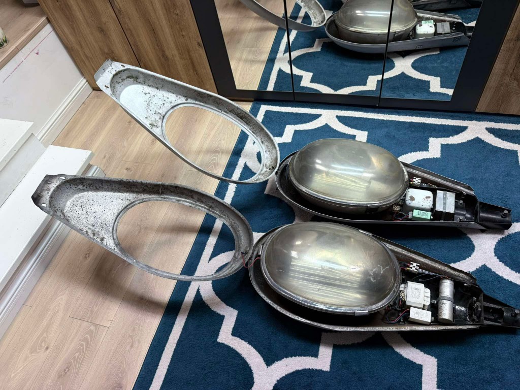

Ale nie przedłużając, zapraszam na fotorelację, a resztę szczegółów przedstawię w trakcie ;) Oprawy zostały wyczyszczone i nieco naprostowałem pozaginane rogi obudowy (konserwator w większości przypadków ułatwiał sobie sprawę i zamykał je poprzez zaginanie obudowy :twisted: ), mam również zamiar wypolerować pożółkłe klosze, najwyraźniej niestety wykonane z poliwęglanu.

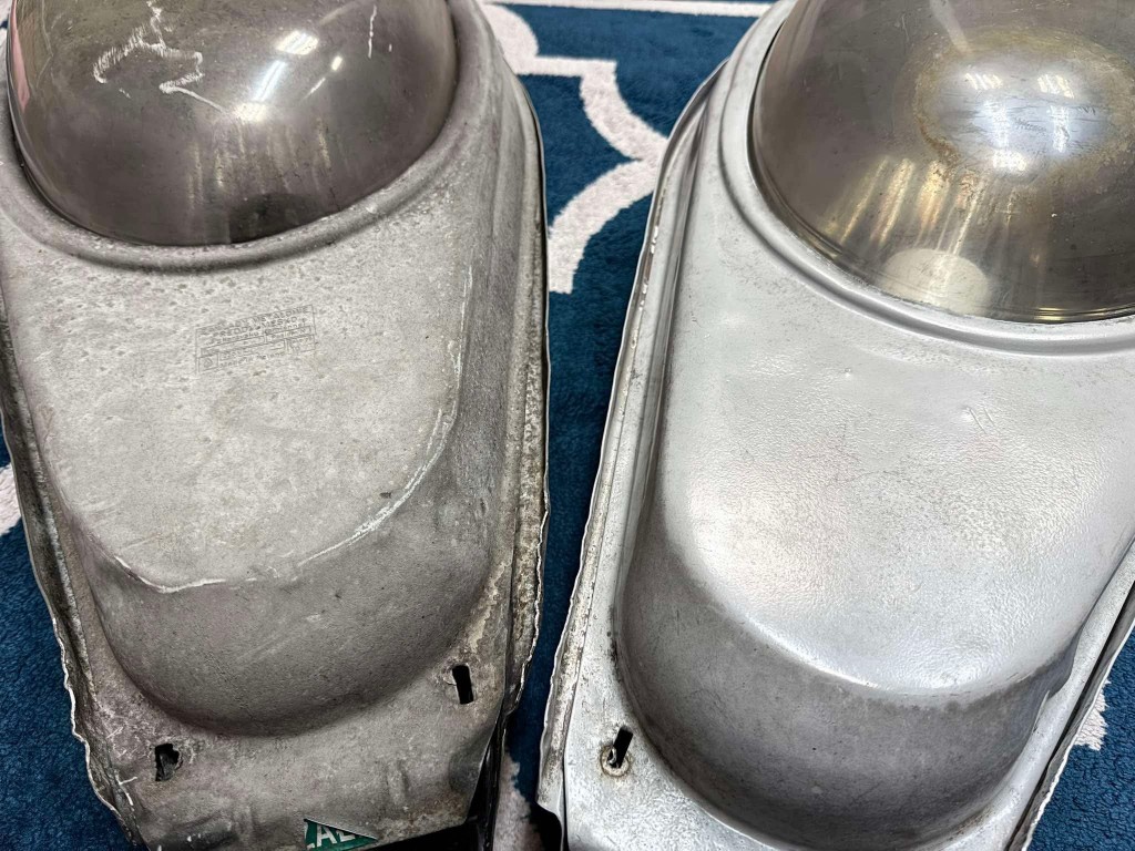

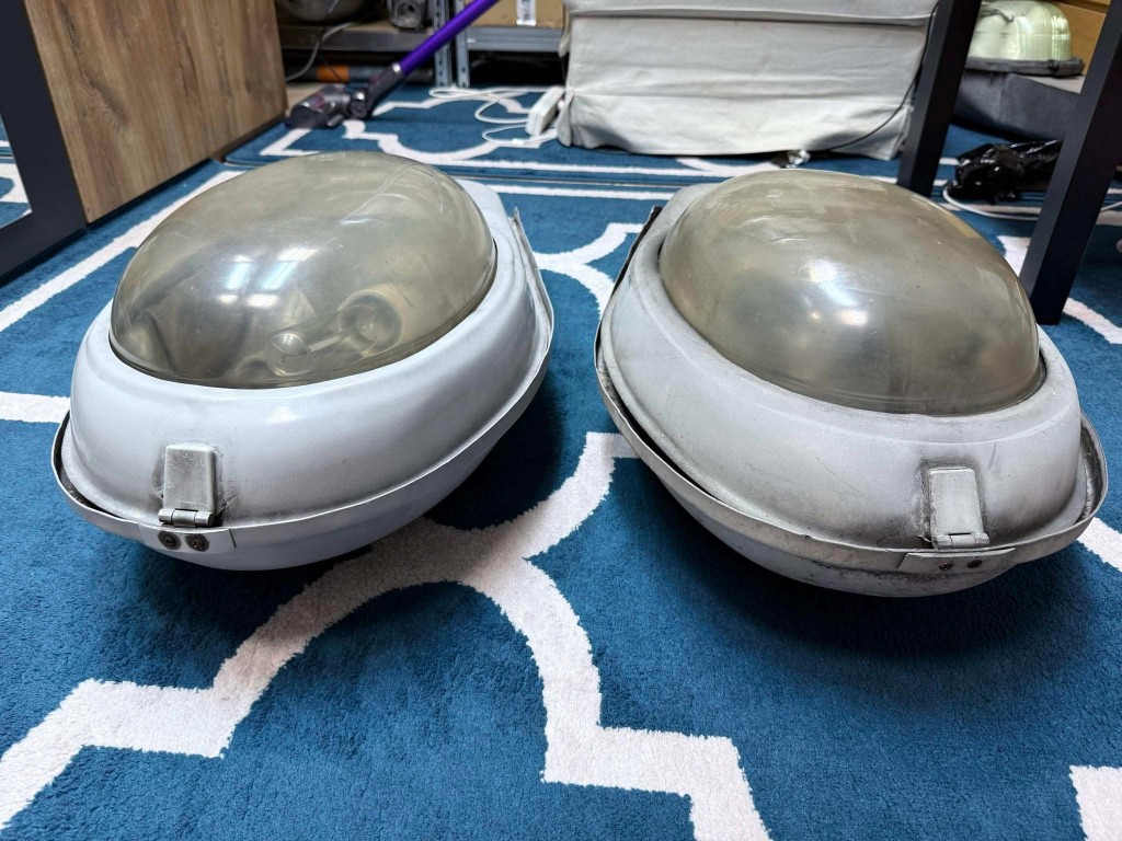

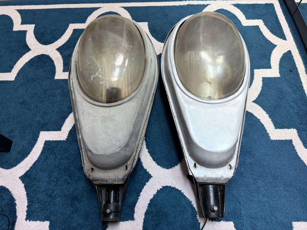

Tak jak wspomniałem, jedna oprawa ma pomalowaną obudowę, a druga nie:

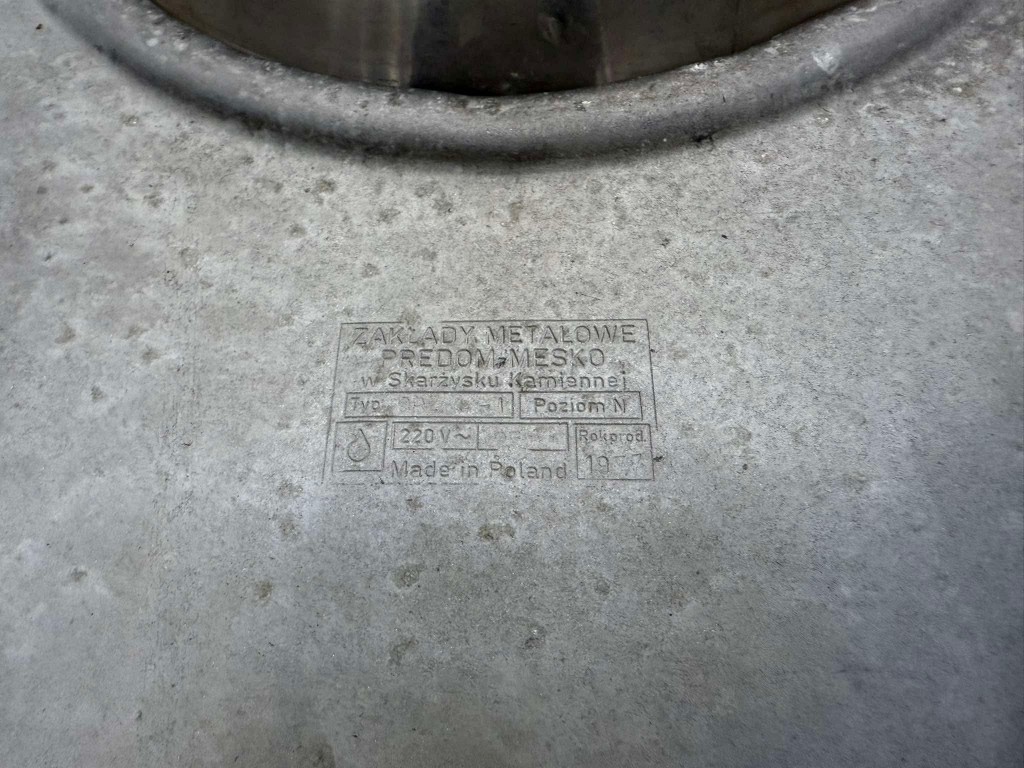

Wersja 150W ma oryginalną tabliczkę Mesko, była to oprawa ORZ 7-1 z 1977 roku:

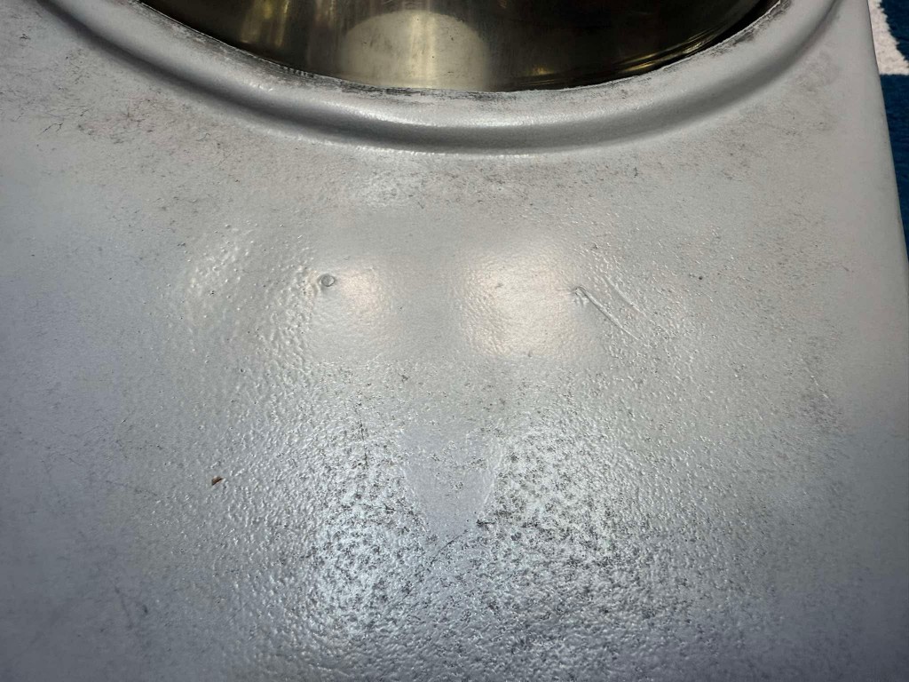

Zaś w 250W pozostał ślad po starej nitowanej tabliczce która została usunięta:

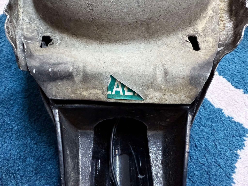

Dodatkowo na tej 150W widnieje fragment ciekawej naklejki w kolorze zielonym z napisem ZAŁ. W czasach, gdy robiłem dużo zdjęć tym oprawom widziałem co najmniej kilka egzemplarzy z tymi naklejkami, gdzie były w całości. Nie mam pojęcia, co ona może oznaczać, oprawa nie ma żadnego dodatkowego wyposażenia:

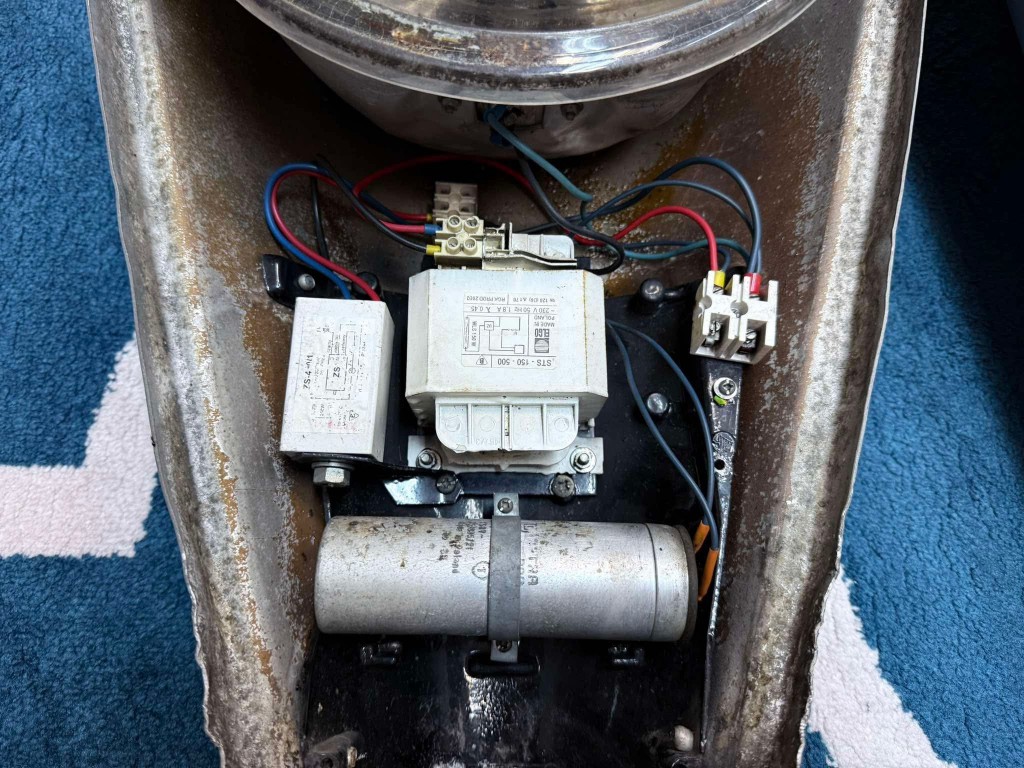

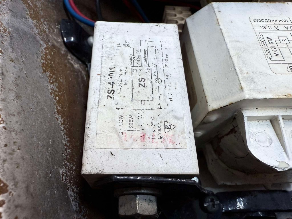

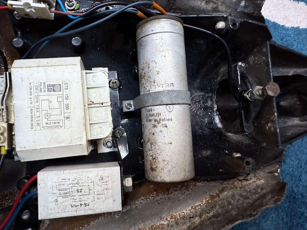

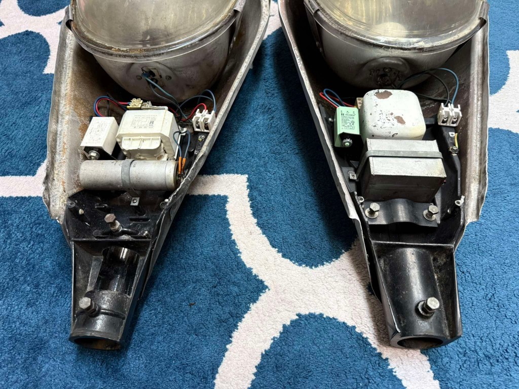

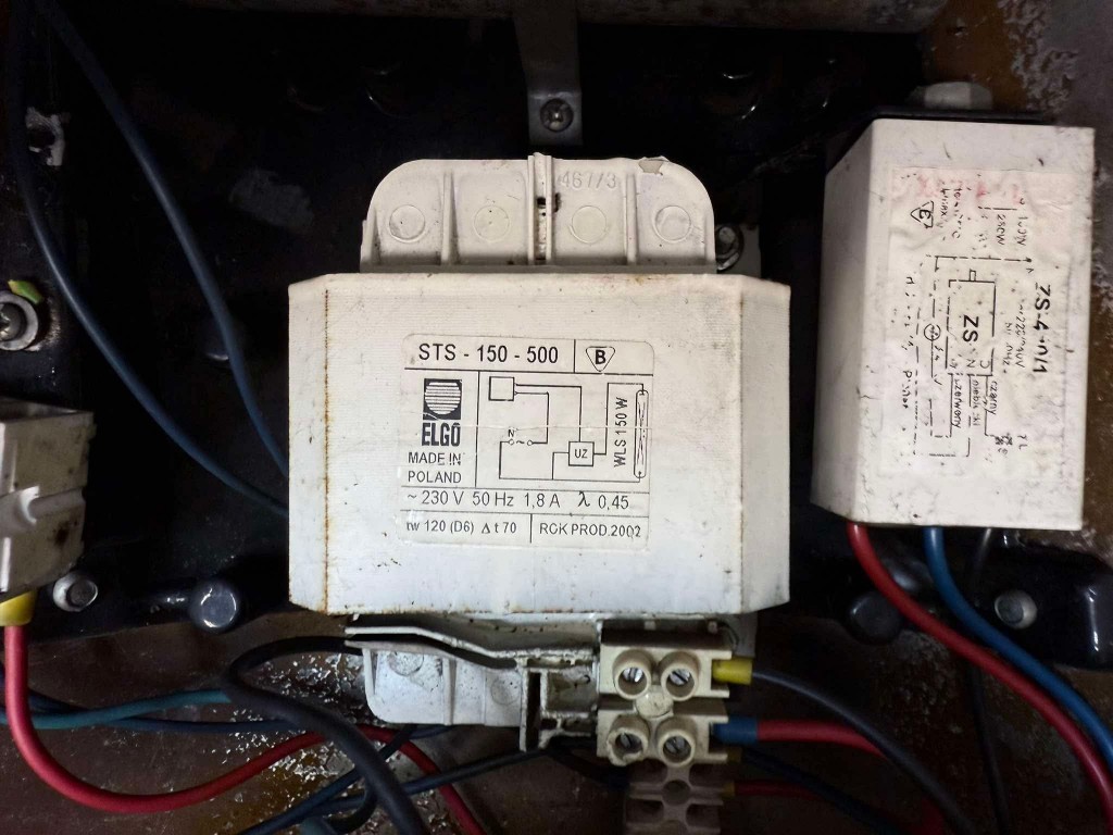

Osprzęt wersji 150W: statecznik Elgo STS-150 z 2002 roku, zapłonnik Elkar z 2001 roku oraz kondensator z odzysku Unitra Telpod:
Celem umożliwienia montażu tego statecznika został on przymocowany do takiej oto blaszki:

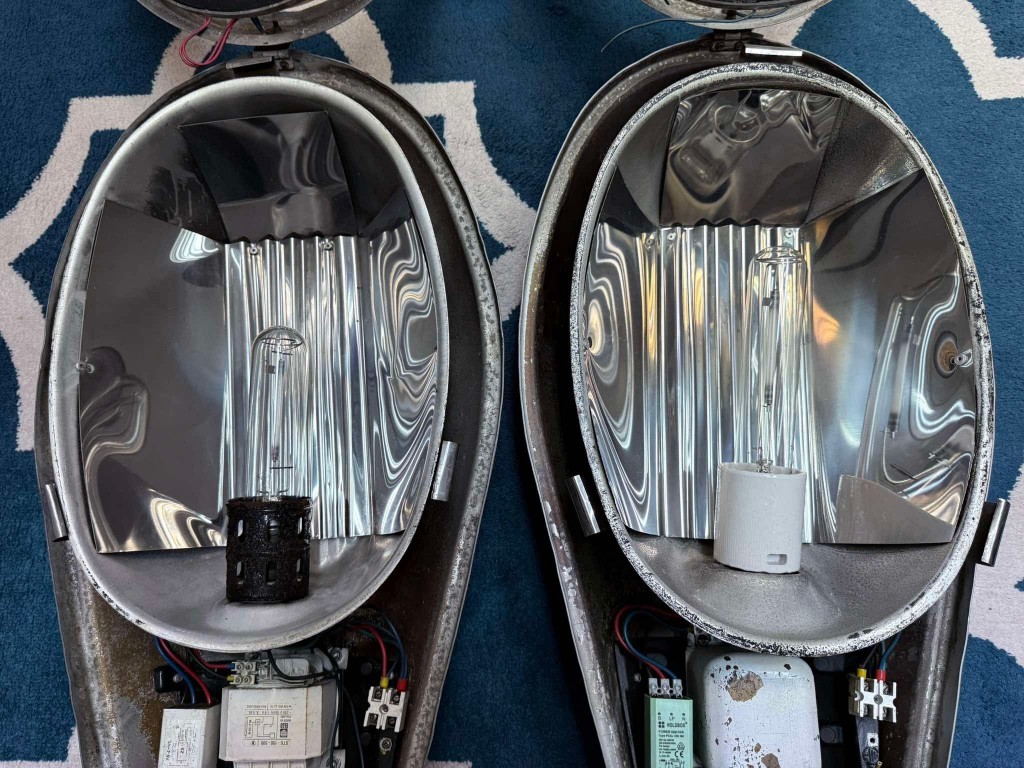

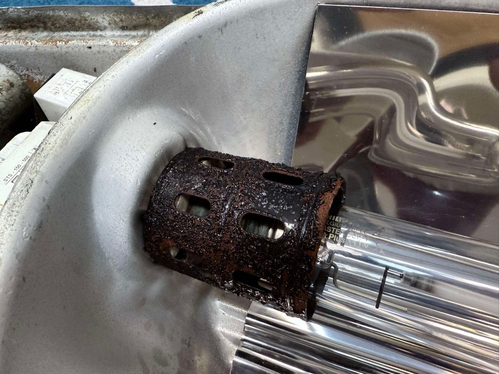

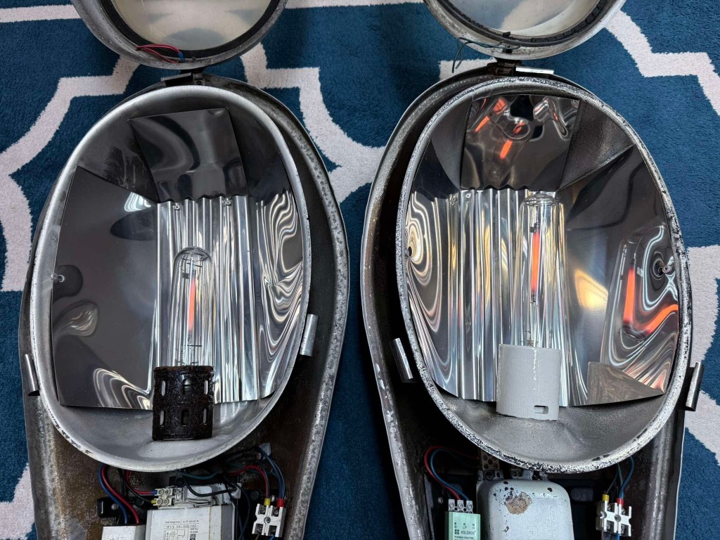

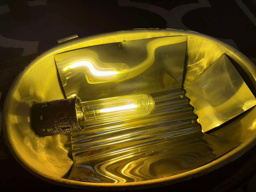

A oprawa posiada oprawkę typu znicz pomalowaną na czarno, gdzie farba zaczęła się już łuszczyć, zamontowaną normalnie:

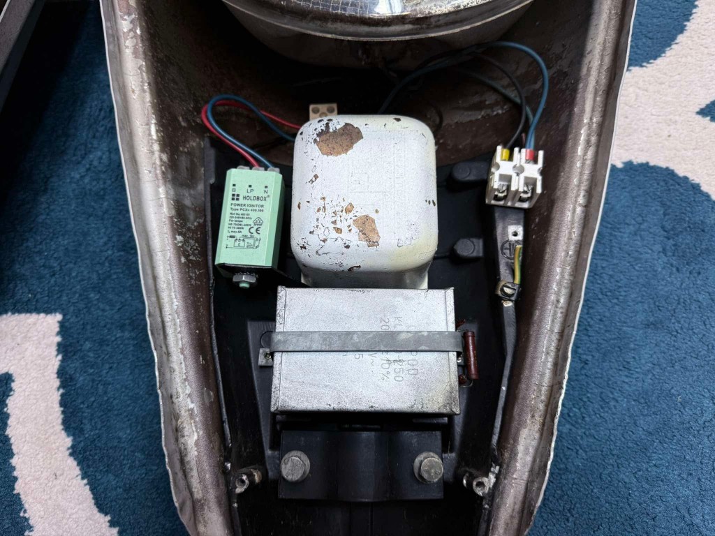

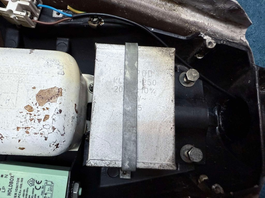

Osprzęt wersji 250W: rtęciowy zalewany dławik SR1-250 pomalowany na biało, gdzie część nadruku prześwituje, a kondensator kanciasty z telpoda, który został pomalowany i najwyraźniej ktoś go odłączył jeszcze zanim oprawa trafiła do mnie. Zapłonnik niestety wymieniony, ale na przykładzie innego egzemplarza widziałem, że były w nich takie same Elkary, jak w 150W, być może go podmienię:

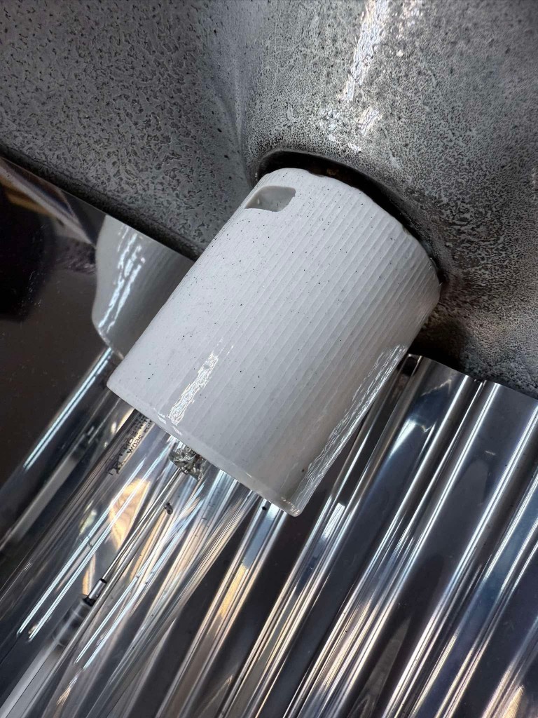

A w oprawie jest porcelanowa oprawka zamontowana pod kątem, tak, aby lampa była nieco wychylona:

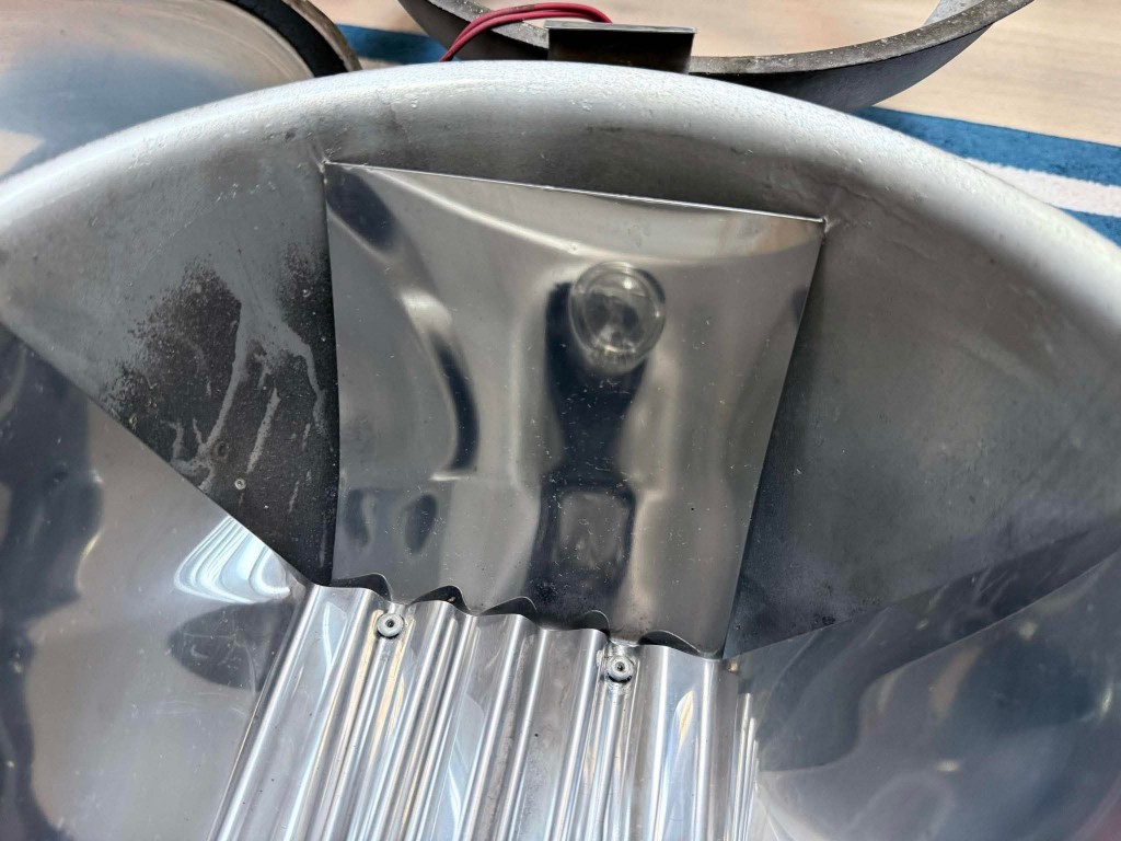

Natomiast odbłyśniki w obu oprawach mimo lat eksploatacji lśnią jak lustro :)
A pod nimi oryginalny odbłyśnik Mesko, który został wytrawiony:

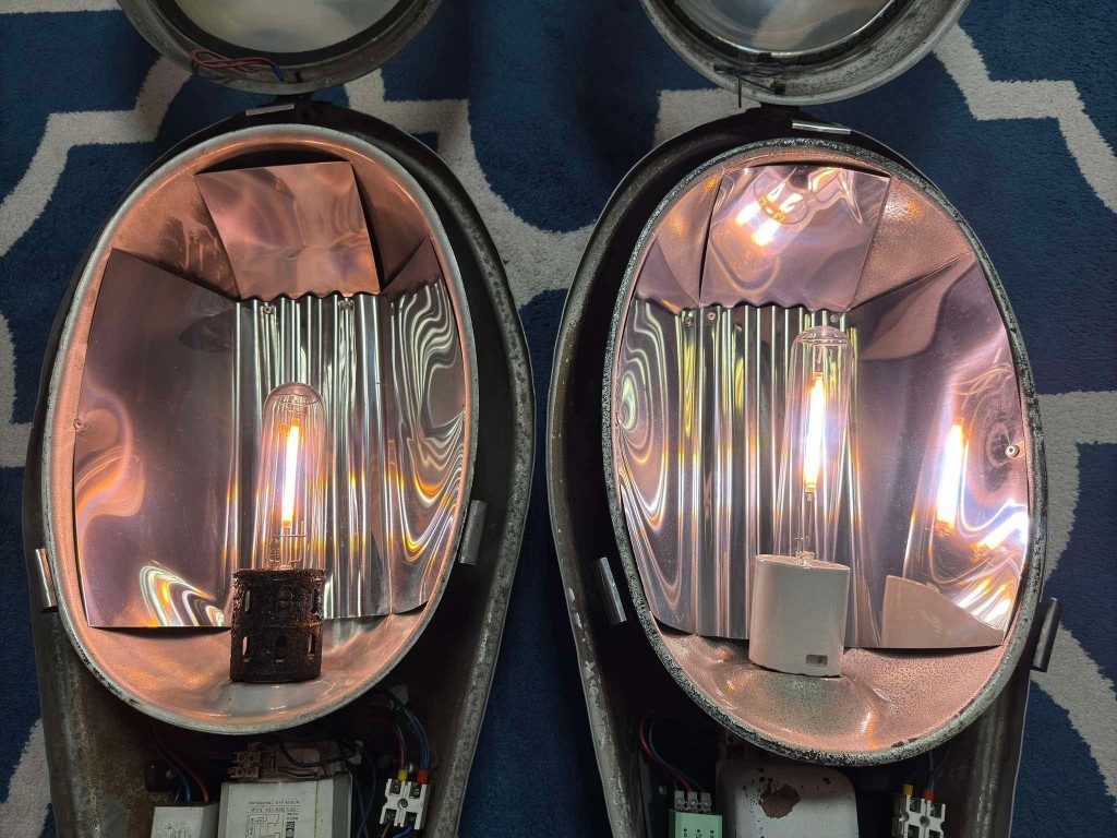

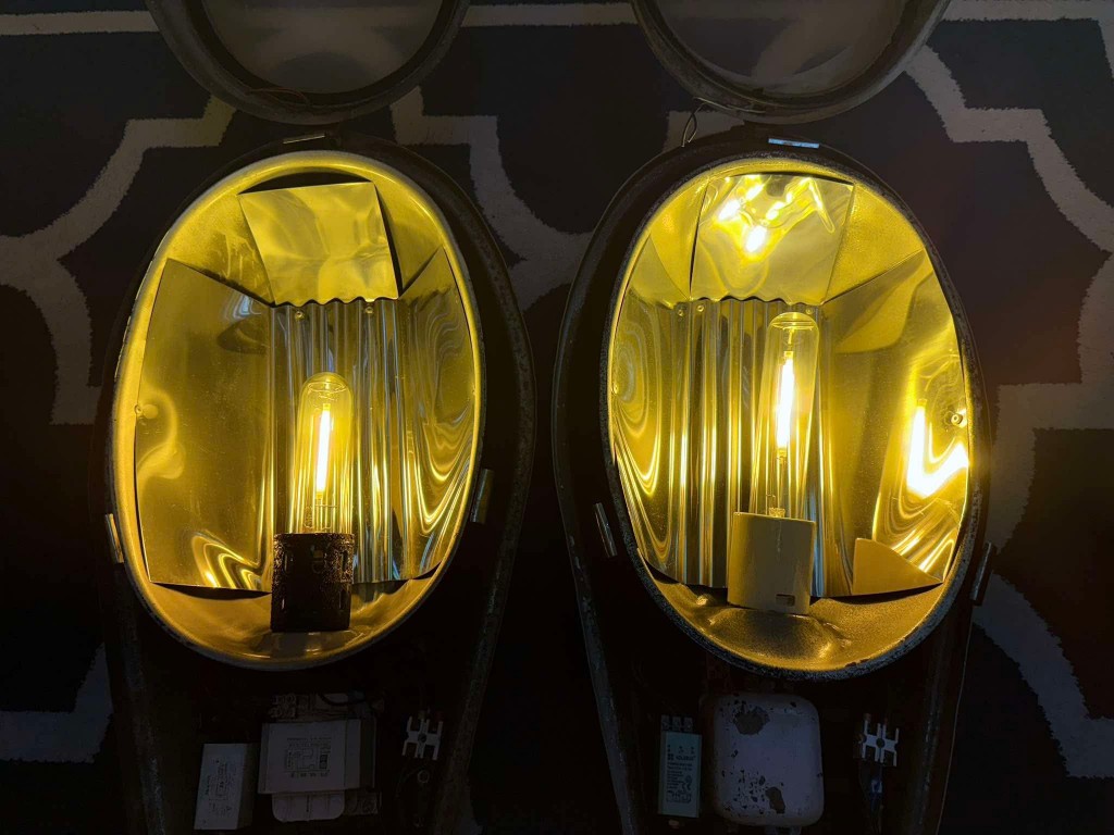

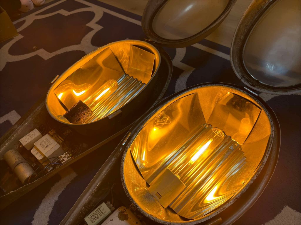

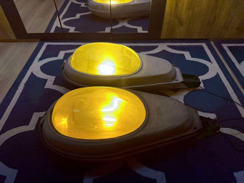

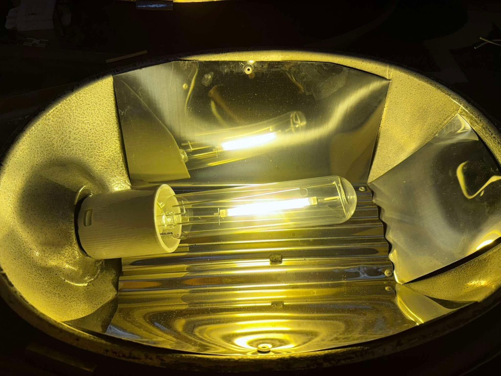

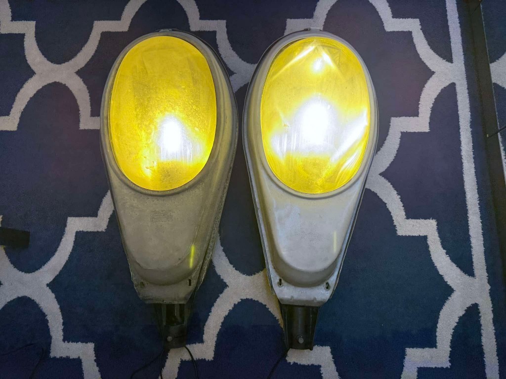

No i palimy łyżeczki :) Zostawiłem je z tymi samymi źródłami, z którymi te oprawy pozyskałem: lampy sodowe Philips SON-T Pia Plus 150W i 250W:

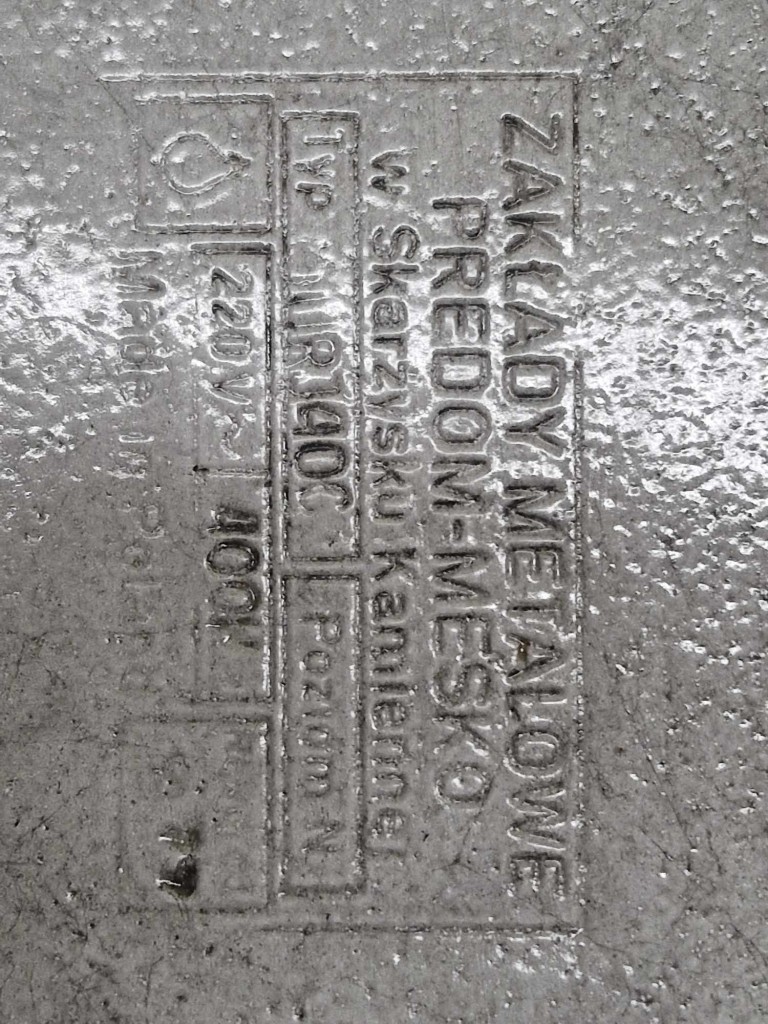

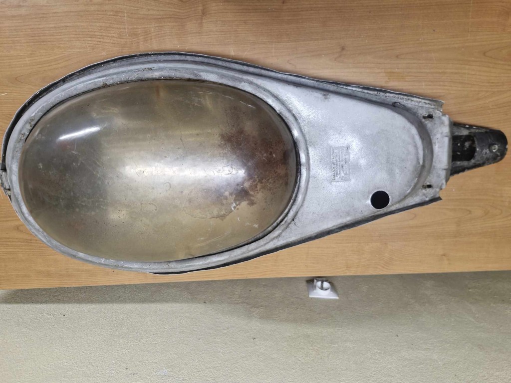

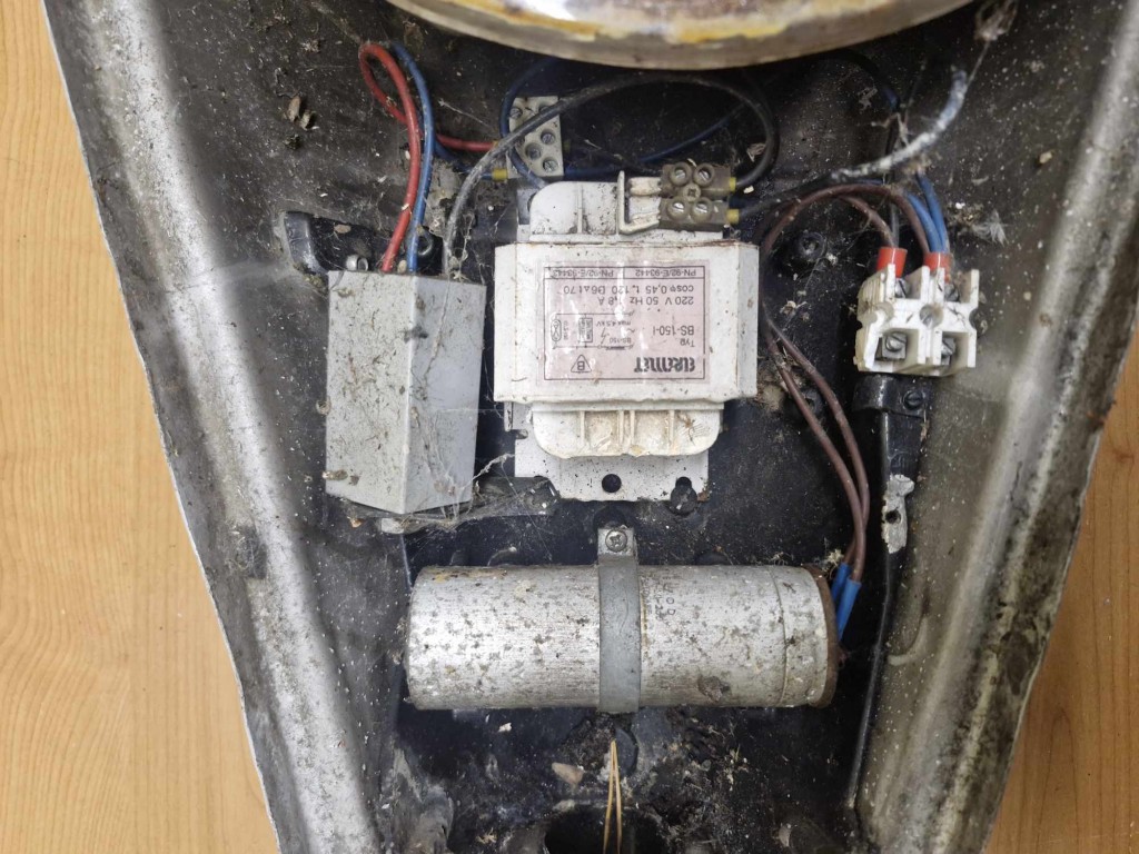

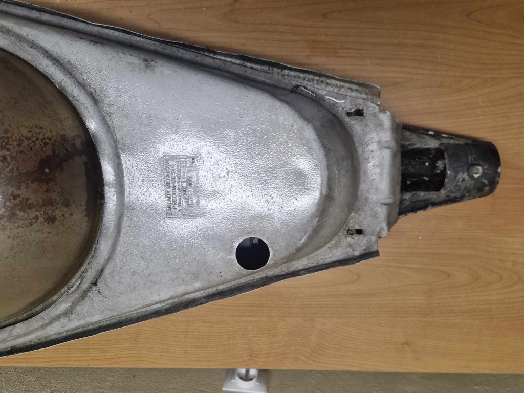

Korzystając z okazji, pokaże pewną ciekawostkę, czyli przerobioną oprawę OURJ-400 z 1977 na "łyżkę z kloszem". Co ciekawe, oprawa nie posiada startych napisów OURJ, posiadam również inny egzemplarz - ORZ-7, który również nie ma startego napisu.

Co do samej łyszuni z kloszem, ciekawi mnie fakt pozostawiania stateczników rtęciowych. Skoro byli w stanie skołować do tej oprawy klosz, wykonać mocowanie zawiasu klapy z odlewu aluminiowego i dorobić customową podstawkę pod STS-150, to dziwne, że nikt nie pofatygował się by zamontować STS-250. Wersję ekonomiczną komuś :) ?
