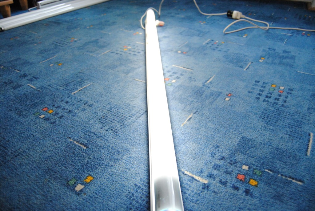

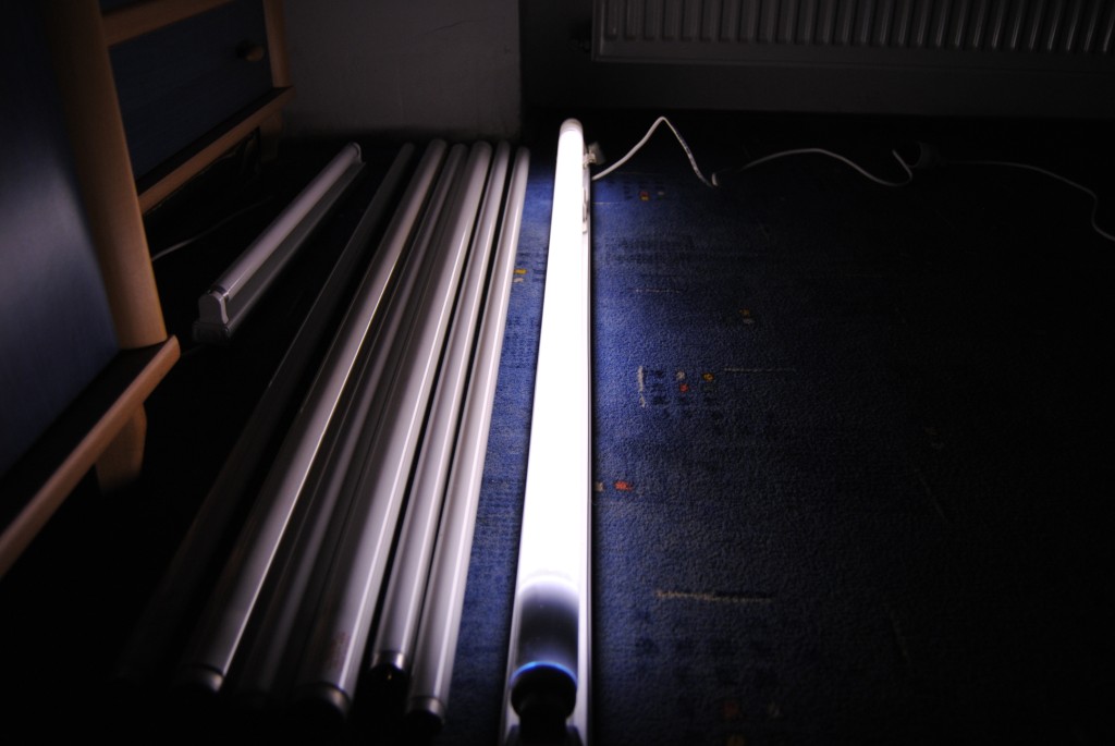

Wiadomość z ostatniej chwili. Zwarłem skrętkę i TELAM pali (właściwie to błyska ale dobre i to) jestem happy jak nie wiem co :D :D Jeszcze popracuję nad zwarciem skrętki, może uda się utrzymać wyładowanie. To jutro, na razie muszę dojść do siebie :D ;)

Zobacz jeszcze taki myk, by odpalić rurę TELAMa włączonym starterem a potem, gdy na chwilę świeci, to starter wykręcić. Jeśli nie działa, to tylko wysokonapięciowa elektronika pomoże, bo nawet IDSem nie zawsze da się przestrzelić.

amisiek napisał(a):Zobacz jeszcze taki myk, by odpalić rurę TELAMa włączonym starterem a potem, gdy na chwilę świeci, to starter wykręcić. Jeśli nie działa, to tylko wysokonapięciowa elektronika pomoże, bo nawet IDSem nie zawsze da się przestrzelić.

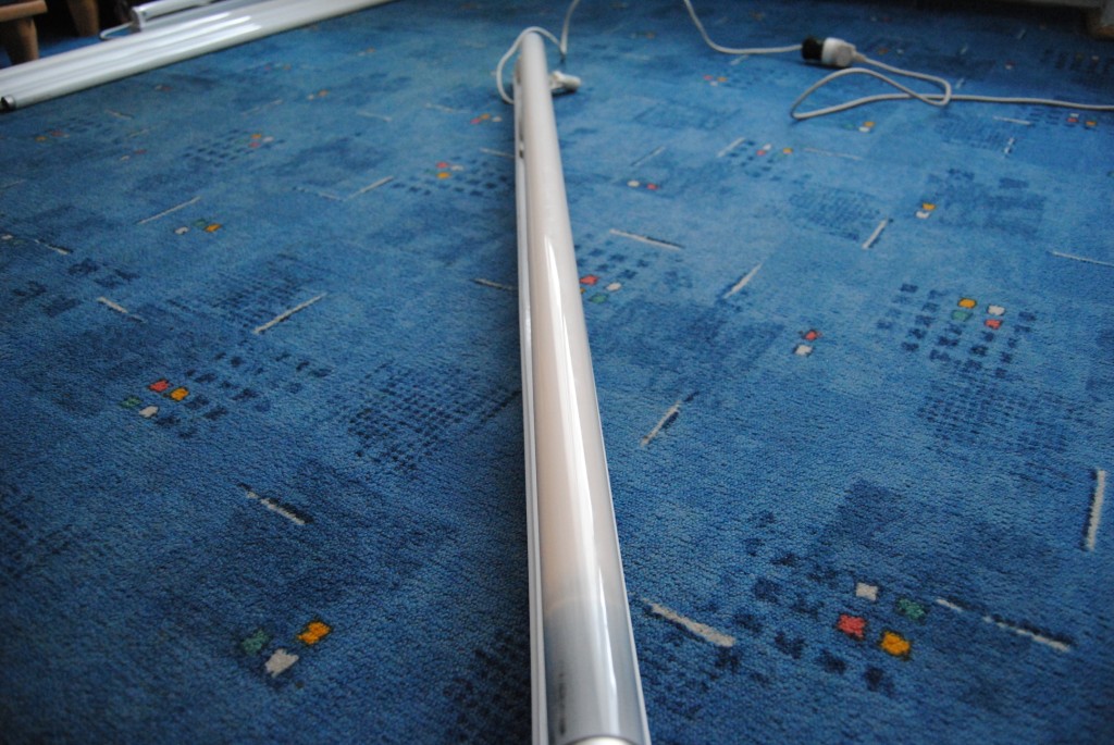

Zrobiłem jak zaleciłeś i pali :) Jeszcze pytanko. Jakim klejem podkleić trzonek? Bo lata dość lużno i nie chcę by się do końca urwał. Rura na szczęście nie rozszczelniła się. Butapren będzie ok? Myślałem też o Vicolu bo robi się przeżroczysty po wyschnięciu, więc jakby się gdzieś maznął to mała strata.

Butapren nie, lepiej dwuskładnikowy epoksyd, taki jak poxipol albo pospolity epidian z utwardzaczem PAC.
