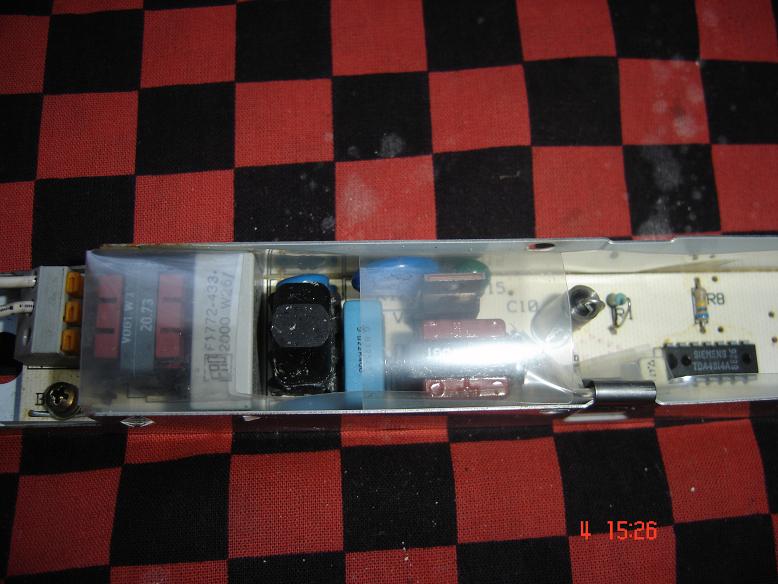

W fabrycznych statecznikach elektronicznych niechińskiej produkcji przeznaczonych do świetlówek stosowany jest ten układ. Zbudowany jest on z wykorzystaniem dławika na rdzeniu ferrytowym, tranzystora wysokonapięciowego Mosfet i odpowiedniego scalonego sterownika.
Zdjęcie układu APFC.

Troche źle się wyraziłem i nie doprecyzowałem pytania... chodzi o stateczniki do Sody/ Mh... bo w świetlówkowych to widziałem juz ten patent..

Pewnie, że są takie układy. Z tym, że tutaj mała uwaga. Jest to układ aktywnej (adaptacyjnej) poprawy współczynnika mocy. On nie kontroluje mocy biernej :)
