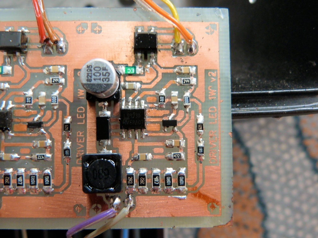

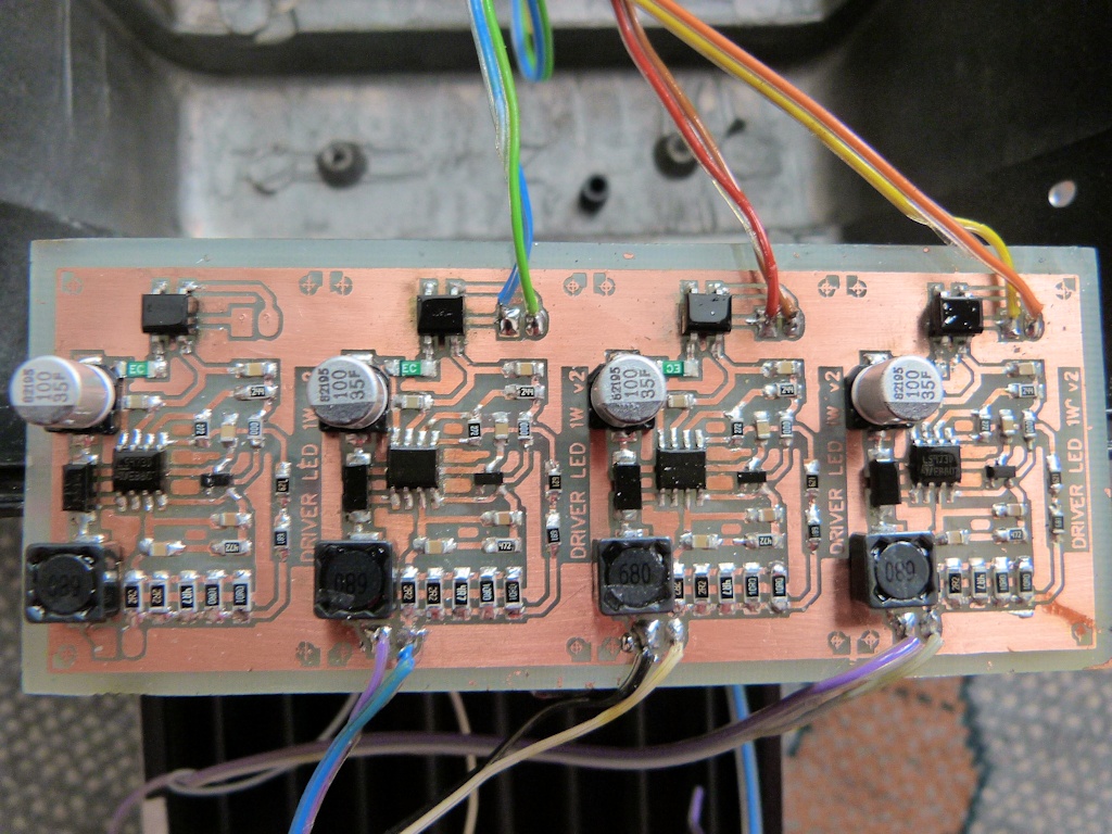

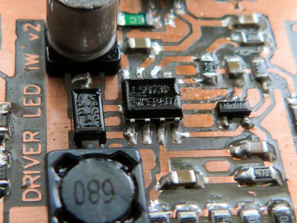

Fajnie ze pojawił się wątek .Ja wykonuję drivery na układach L5973D.Jak mi się uda do dam jutro foty

Oto mój driver L5973D
Przy czym prąd dobieram do diod jakie mam zastosować, w tym przypadku jest 1W*3

Bardzo fajna konstrukcja. Skąd masz płytki? Może trzeba pomyśleć nad tym, by zrobić dla Forumowiczów taki driverek?

Płytki sam robię metodą fotochemiczną ;)
