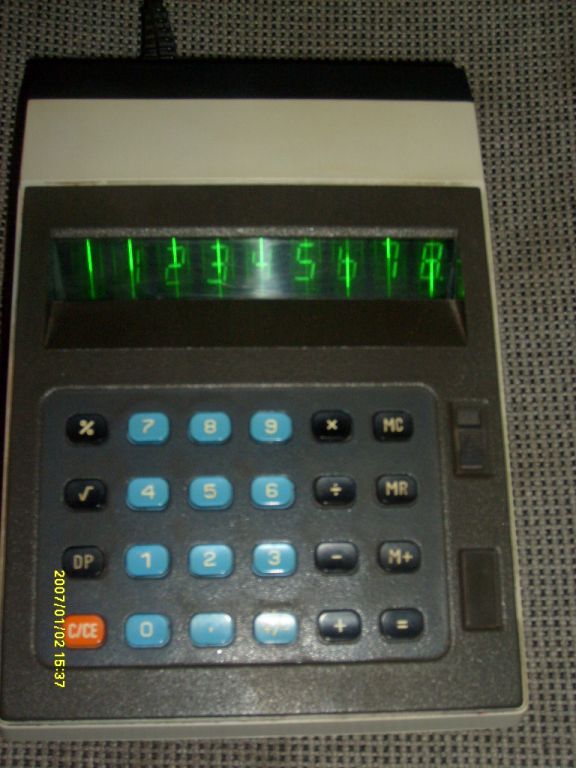

Kalkulator z wyświetlaczem złożonym z takich lamp:

No to już wiem co siedzi w moim kalkulatorku takim jak na fotce Moog'a. :)
