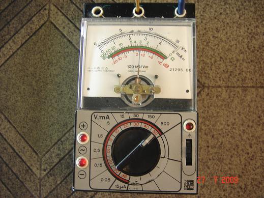

Kondensatory do kompensacji mocy biernej mają przylutowany rezystor, który rozładowuje kondensator po wyłączeniu zasilania.
Pomiar prądu świetlówki liniowej o mocy 36W przy kompensacji mocy kondensatorem 3,4uF oraz bez niej.
Bez kompensacji, pobór prądu ok. 430mA
Z kompensacją
Re: Kompensacja mocy biernej
Postprzez DocBrown » 18 marca 2010, 11:33
Aż nie chce mi się wierzyć w to co widzę, czy aby na pewno wyniki pomiaru to nie jakiś fake? :P
Aż z ciekawości zmierze moją OURW dziś, bo w niej mam kondensator zamontowany, tylko odłączony, zmierze z odpiętym, a potem z podpiętym i obale ten mit.
