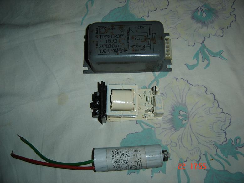

Postprzez slaweklampy » 21 listopada 2010, 09:45
Moje zapłonniki do lamp wysokoprężnych.
