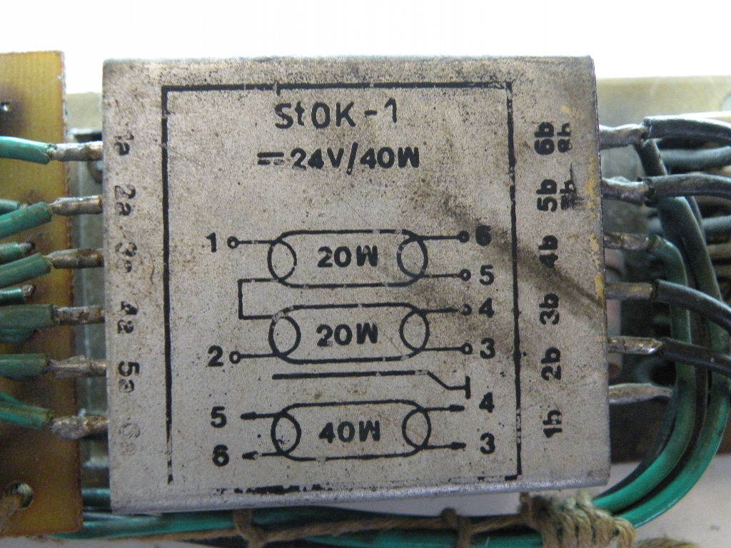

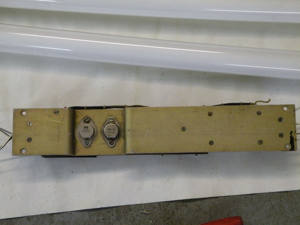

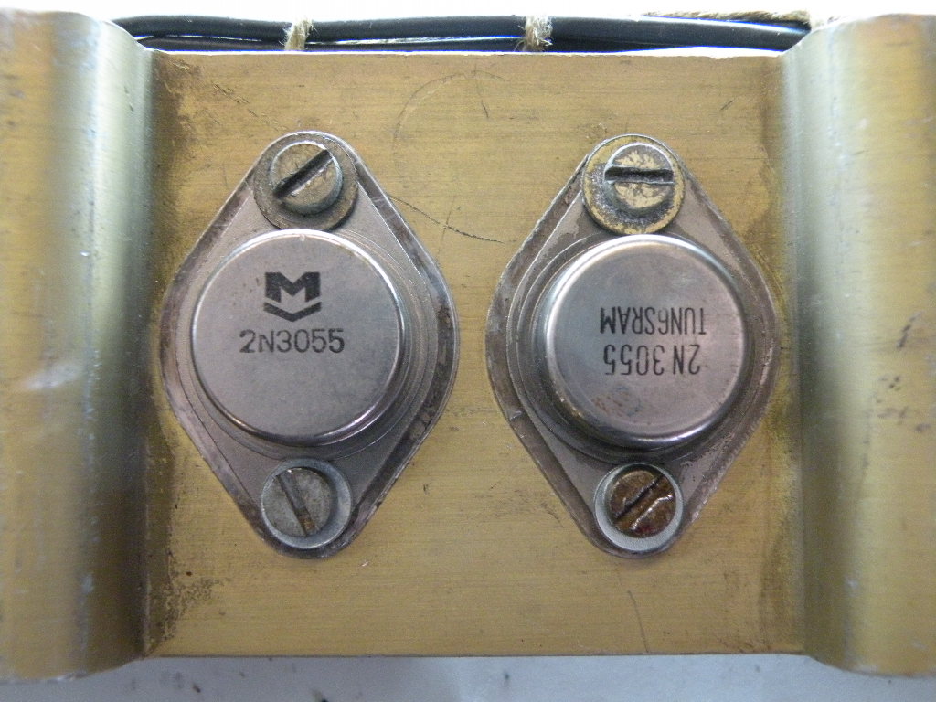

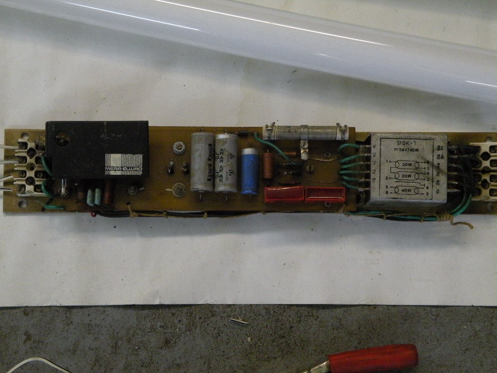

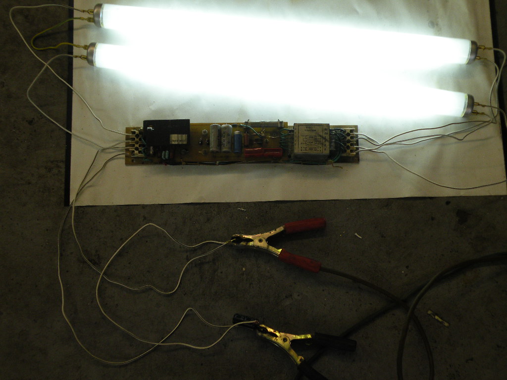

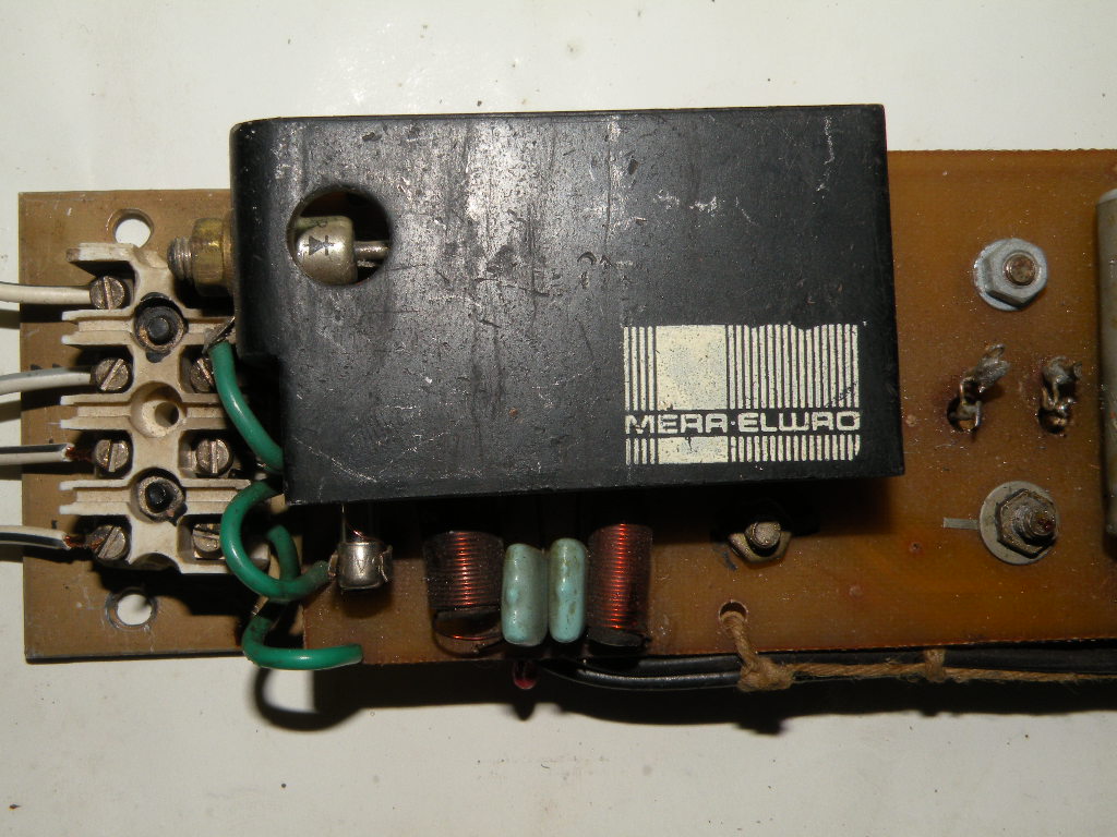

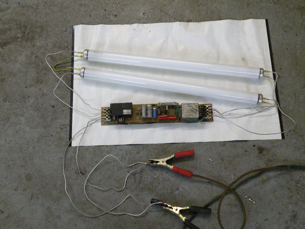

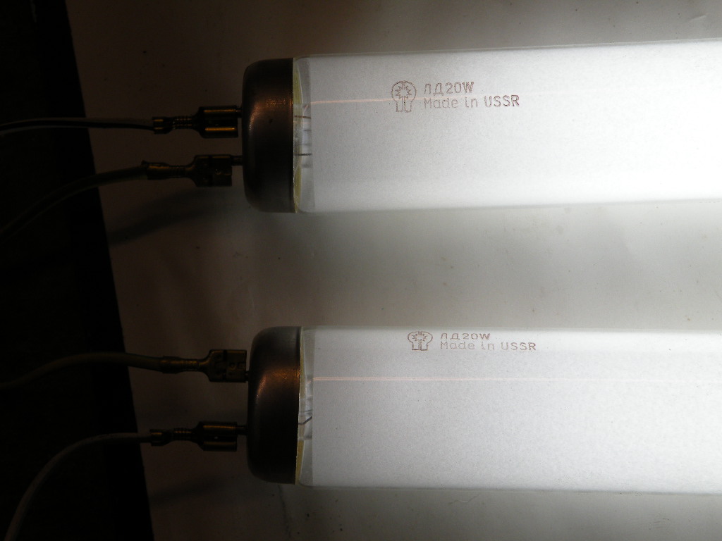

Oto mój statecznik 24V 40W lub 2x20W.
Zasilanie z prostownika wiec trochę piszczy,kiedyś podłączyłem pod akumulatory i nic nie było słychać.
To gniazdo od bezpiecznika muszę przymocować trochę lepiej :oops:

MIXF450 : rozumiem ze zapłon na zimno ?
Można też do przetwornicy podłączyć zwykły statecznik elektroniczny, jeśli ten jest przystosowany do zasilania prądem stałym.
Nie musi byc przystosowany ! wszytkie sa przytosowane do pradu stałego ....

Mam identyczną przetwornicę, tyle że inna moc. Zapłon na ciepło.

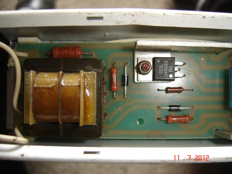

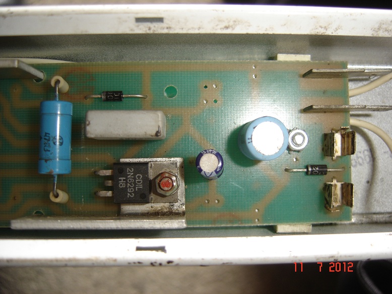

Statecznik do świetlówki 8W zasilany napięciem 24V. Jest to przetwornica samooscylująca w układzie przeciwsobnym. Zapłon na zimno typu rapid-start.

Postprzez litak1 » 13 lipca 2012, 18:30
Najlepsze są przetwornice z dwoma tranzystorami mocy, gdyż generuje przebieg prądu przemienny- taki do jakiego świetlówka została zaprojektowana, przez co żywotność jej jest o wiele większa niż w układach z jednym tranzystorem. W tych układach przebieg generowany jest zmienny (jednokierunkowy), lub bardzo zbliżony do jednokierunkowego. W takim układzie lampa pracuje jak na prądzie stałym, przez co bardzo szybko jedna strona świetlówki ulega zużyciu. Widać to bardzo często po zaczernionej jednej stronie lampy i nierównym świeceniu jej ( ciemniejsza z jednej jaśniejsza z drugiej) Fachowe oko potrafi rozróżnić czy taka świetlówka nawet nowa pracuje na prądzie przemiennym czy zmiennym (jednokierunkowym). Są lekkie różnice po dwóch stronach w świeceniu tej lampy (z jednej strony widać ciemnie crookesa) co objawia się dalszym świeceniem rury względem elektrody niż po drugiej stronie)
