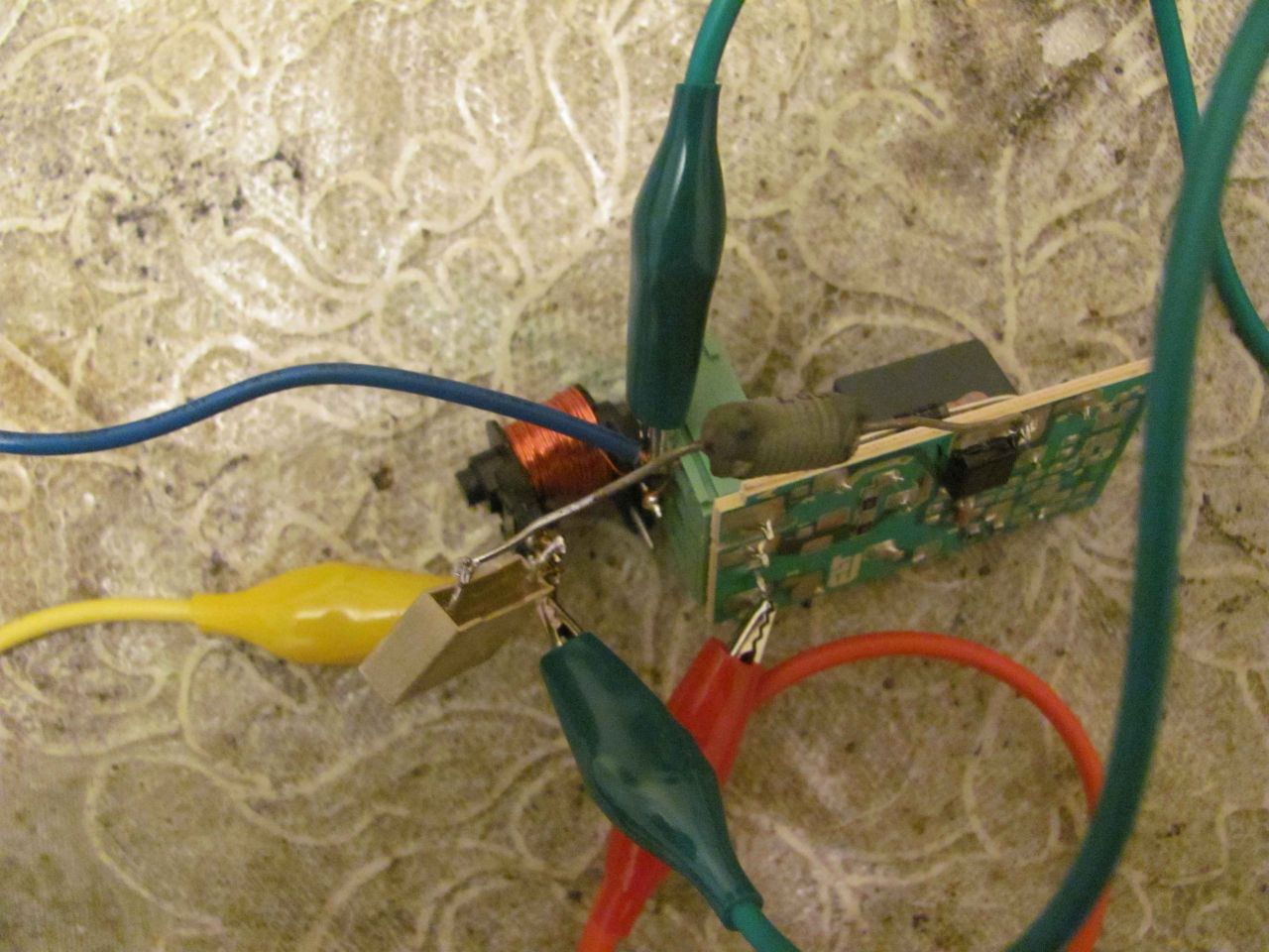

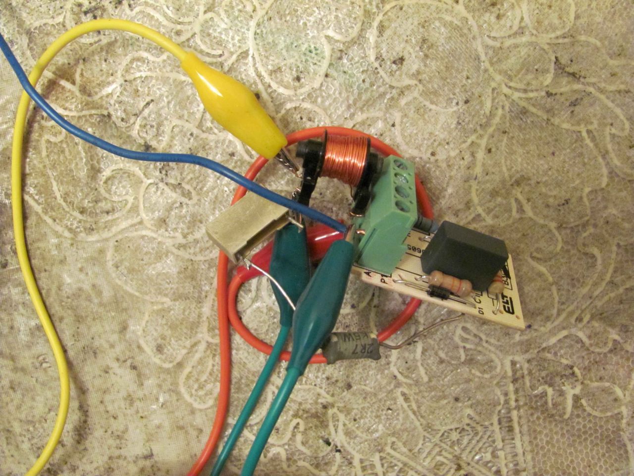

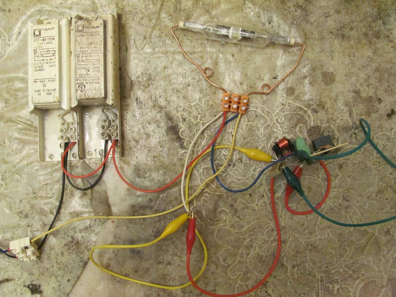

A może coś takiego:
16596 16597 16598
Równoległy układ zapłonowy wykonany na bazie Philipsowskiego AVS-100-D. Podczas prób okazało się, że ma niezłego kopa. MH widoczny na zdjęciu odpala bez problemu. Odpalił nawet SON-T 70 W, której nie był w stanie odpalić nawet TUZ-400. Zrobię jeszcze próbę z Philipsem SN 58, bo tych mam akurat kilka sztuk.

Zrobiłem kilka prób na układzie zapłonowym a-la LRJ i nie doszedłem do żadnego sensownego wniosku. Zapłon zimnej lampy następował w przedziale pojemności od 470 nF do 1,5 uF. Przy okazji okazało się, że szeregowy rezystor jest niezbędny. Bez niego dość szybko dochodzi do zgrzania startera. Jednak po zgaszeniu lampy ponowny zapłon możliwy był dopiero po 15 minutach. Po prostu układ od LRJ nie wygeneruje takiego impulsu zapłonowego jak układ elektroniczny.
Z kolei prezentowany układ elektroniczny wykonałem również na bazie SN 58, z wynikiem pozytywnym. Słabym punktem okazał się widoczny transformatorek impulsowy. Musi mieć dobrą izolację pomiędzy uzwojeniami. Na prędce zastosowałem TS12 i po kilku próbach prawdopodobnie dostał zwarcia pomiędzy uzwojeniami, bo układ przestał "ryrać" za to z trafka czuć było ozon.
Dla wyjaśnienia TS12 to transformatorek sterujący przeznaczony do sterowania tranzystorem odchylania poziomego, stosowany m.in. w Heliosach i Neptunach. Jego przekładnia zwojowa to 73/700.
