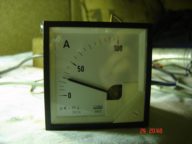

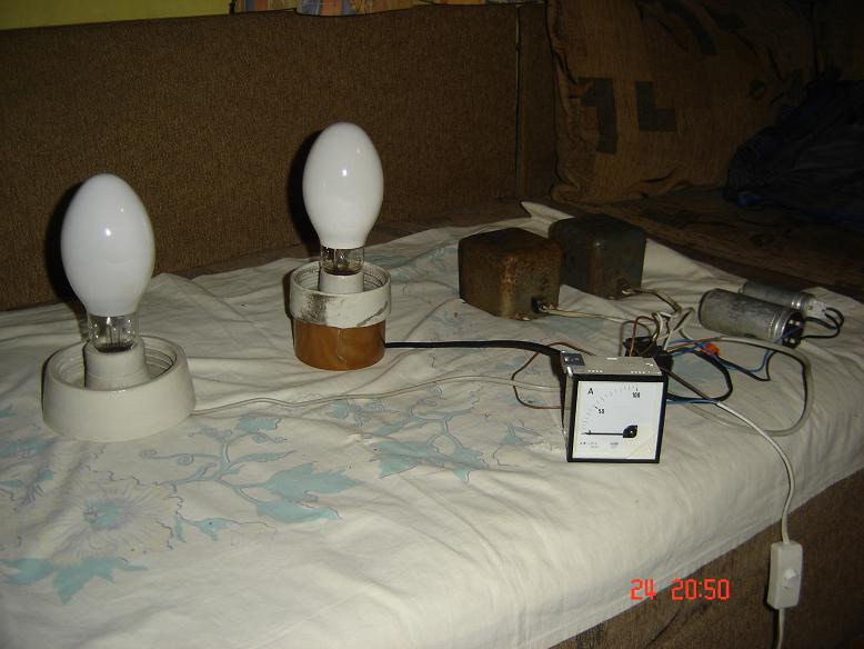

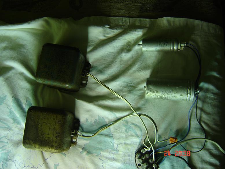

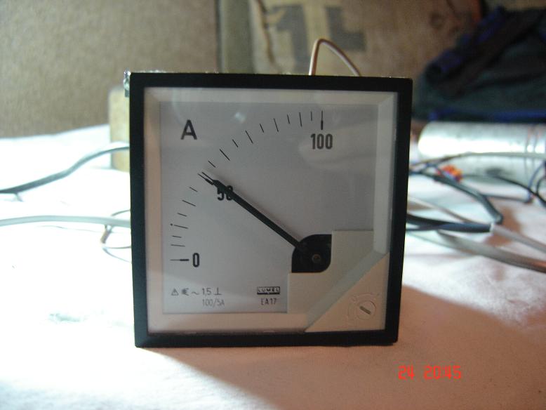

Ostatnio zbudowałem z ciekawości ten układ z rtęciówkami o mocy 125W i muszę przyznać, że nie nie widać różnicy w pulsowaniu światła między takim układem, a klasycznym z równoległą kompensacją mocy biernej. Jedyna zaleta to bardzo wysoki współczynnik mocy cos fi przekraczający 0,95. Kondensator szeregowy ma pojemność 13,3uF (5,3uF+8uF).
Pomiar prądu.
Dwa lampy świecące
Jedna lampa startująca
Dwie lampy startujące

powiedz mi tylko co ty mierzyles ? bo zadna startujaca lampa nie pobiera z sieci az 50A :roll:
Re: układ antystroboskopowy
Postprzez amisiek » 30 listopada 2010, 18:17

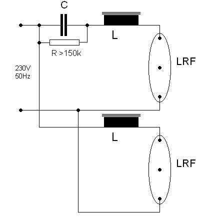

Pewnie miernik bez bocznika. Sławku poproszę schemat z użytymi przez Ciebie podzespołami.
Postprzez slaweklampy » 30 listopada 2010, 18:19
Jego nominalny prąd pracy bez bocznika wynosi 5A, tak więc przy wskazaniu 50A prąd lampy wynosi 2,5A. Amperomierz włączony jest w przewód zasilający i mierzy łączny pobór mocy. Stateczniki są SR1-125/220-LN-440 typu zalewanego.
Schemat obwodu

Nie jestem pewien co do wartosci tej pojemnosci czy jest ona sluszna dla tego ukladu,teorytycznie jesli prady w stanie ustalonym sa znamionowe to jest ok . Natomiast efekt zmniejszenia stroboskopu moze wystapic tu tylko wtedy kiedy pomieszamy to swiatlo. Z takich odleglosci moze niedac sie zauwazyc roznicy., trzeba by przyblizyc je razem i zrobic przyslone z bialego materialu i poroznywac efekt wypadkowego strumienia najlepiej na oddalonej scianiebo przy duzej luminacji trudno to zauwazyc.
