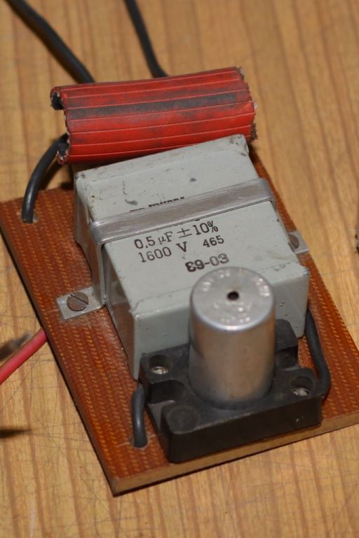

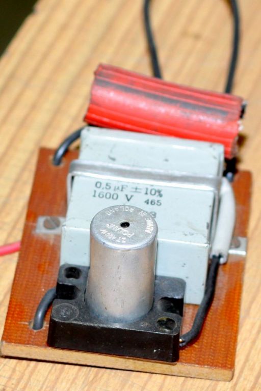

Oto przykład takiego zapłonnika

Ciekawy ;) A za demonstrujesz jak działa :?:

Nie, bo nie jest mój. Tylko sfociłem go.

A to co sfocił amisiek to prawdopodobnie ZLM kolegi CDM ;) :?:
mam podobnego kondziorka tyle że mój to 0,5uF 1000V a z tym ZT400 odpala lampki natychmiast :!: po włączeniu zasilania-zero cykania :)

To jest oryginalny ZLM, który widziałem w zakładzie produkcyjnym lamp wyładowczych w Warszawie.
