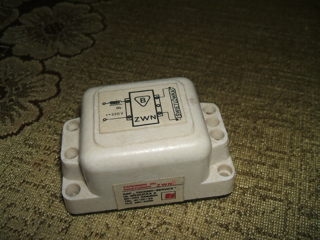

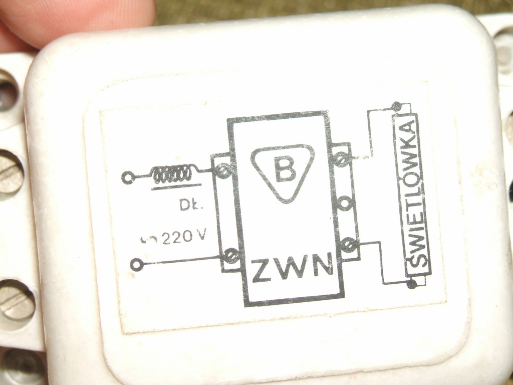

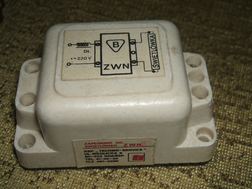

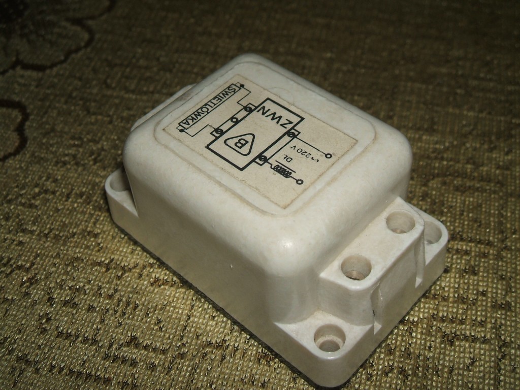

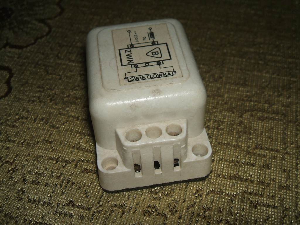

mam takie oto zapłonniki do świetlówek. to chyba działa bardziej jak powielacz napięcia czy coś w tym rodzaju ?
ma ktoś jeszcze takie? nie jest napisane o jakich mocach świetlówki można podłączyć , ale moc chyba nie ma znaczenia , skoro wpierw w szeregu jest statecznik

Ten zapłonnik jest przeznaczony do świetlówek o długości 900-1500mm, czyli o mocy 30-65W, na wyjściu daje napięcie ponad 1kV.
Skąd go masz?

kupiłem na wyprzedaży .
a skąd wiesz,że jest przeznaczony właśnie do takich świetlówek.to by znaczyło,że pomiędzy 30 -65 watt. masz jakiś katalog, dokumentację , opis ...? używałeś go już kiedyś ?

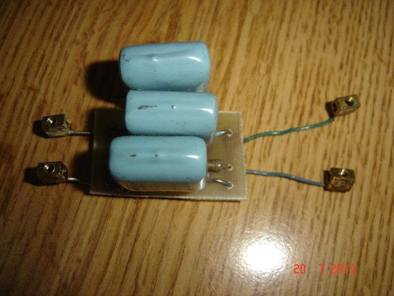

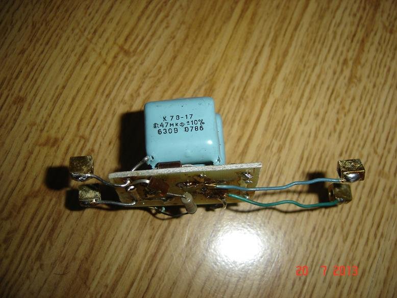

Wpadł mi w ręce taki z uszkodzoną obudową, więc wyjąłem płytkę i podłączyłem do świetlówki Philips TLD 36W.
Tak wyglądają jego wnętrzności.

no ale to niczego nie dowodzi jeszcze...
umiesz odpowiedzieć na moje pytanie ?

Tomek, na moje oko to jest zapłonnik zimnego startu to świetlówek. IMO nie ma znaczenia moc lampy, zadziała z każdą świetlówką.
