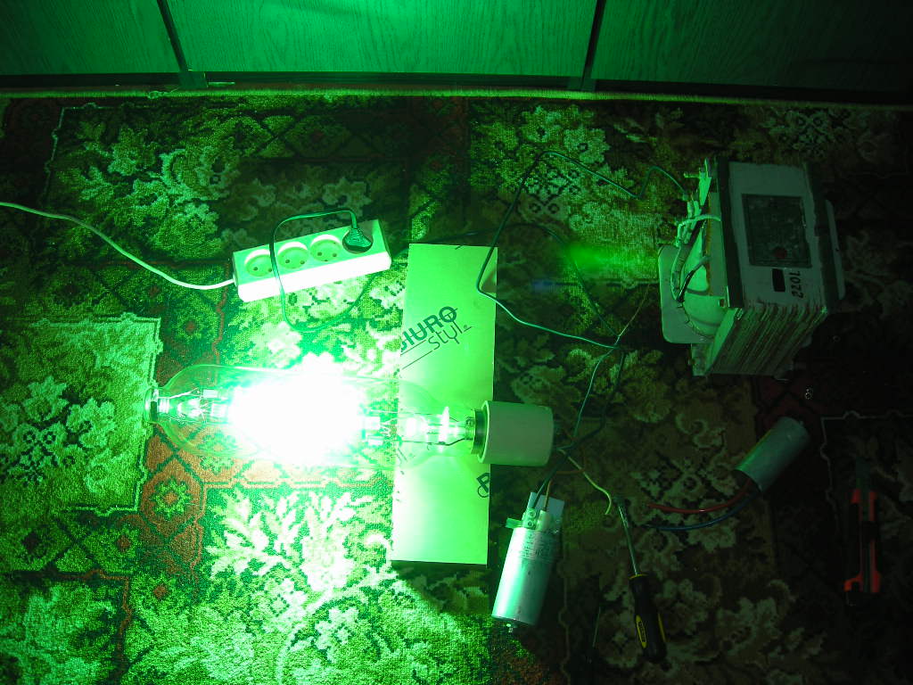

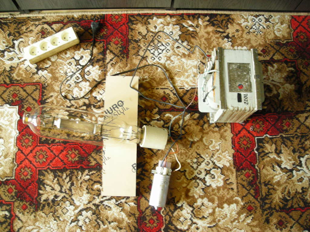

Postprzez Whites86 » 17 kwietnia 2010, 11:59
udalo mi się odpalić HGMiG 2000W z 220V ale bez pomocy IDSa 9kV się nie obylo, zwyklymi niedalem rady tej lampy ruszyc, potrzebowala porządnego kopa :)
Re: moje stateczniki
Postprzez DocBrown » 17 kwietnia 2010, 13:10
Jednak "ryra" z 220V :mrgreen:
Postprzez Whites86 » 17 kwietnia 2010, 14:39
DocBrown napisał(a):Jednak "ryra" z 220V :mrgreen:
ryra ale słabo HQI-BT bije ja na łeb w takim ukladzie, niedługo podlacze ja pod 380V 8-)

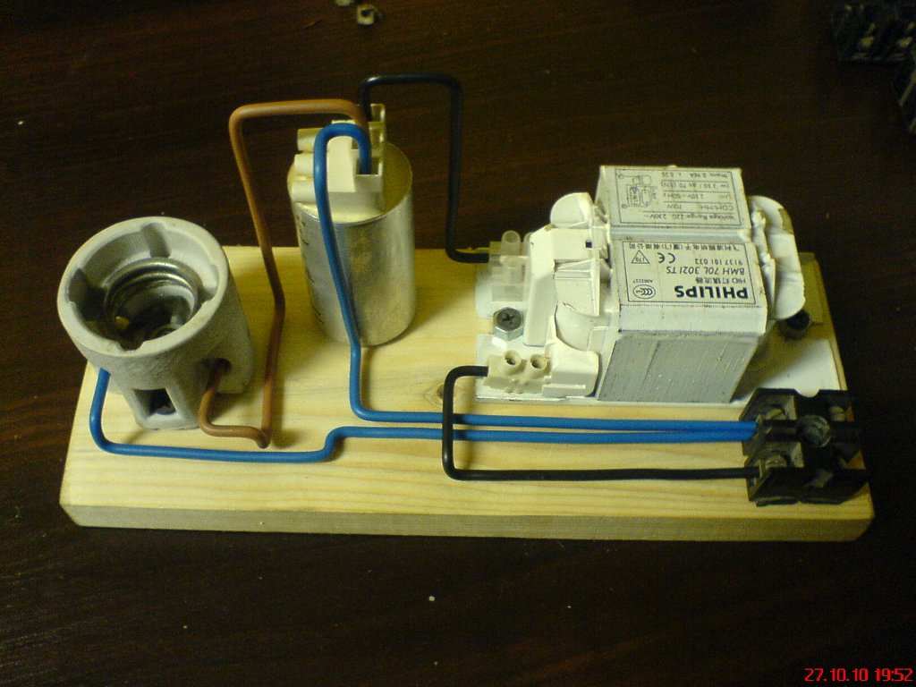

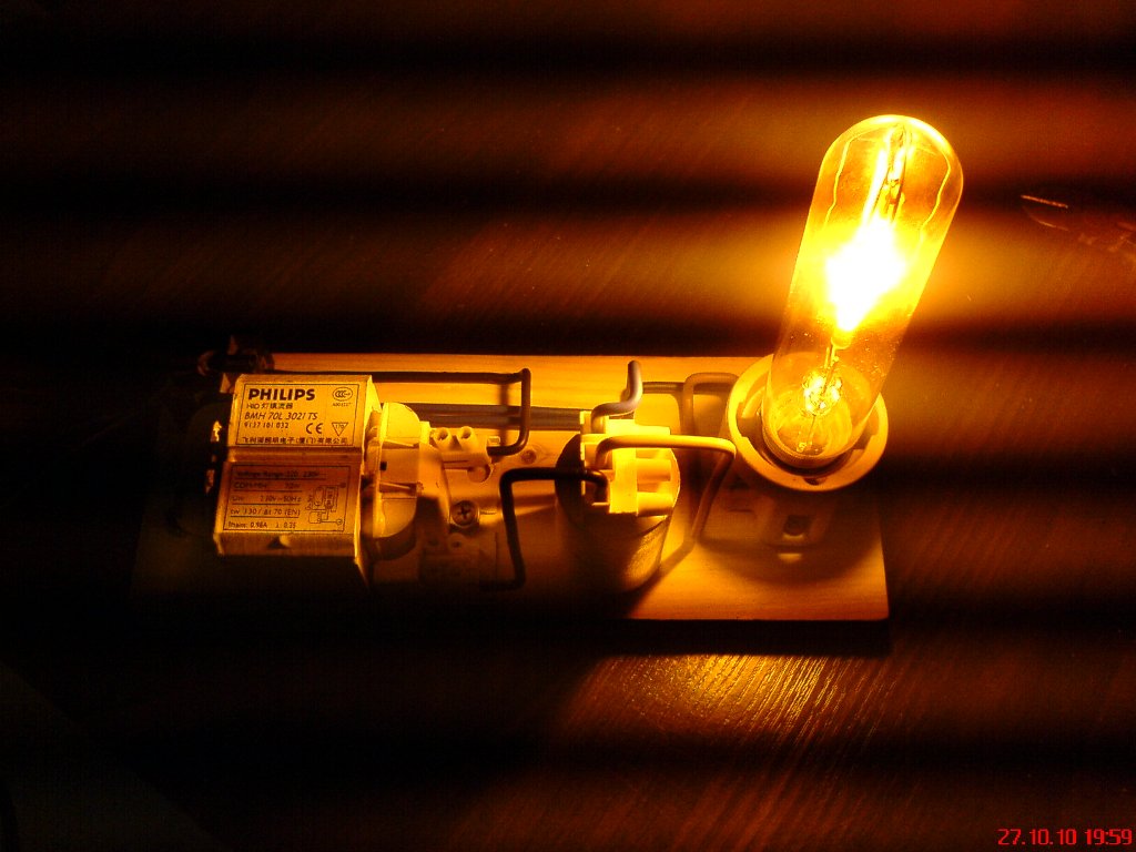

Postprzez Whites86 » 27 października 2010, 19:09
dotychczas mialem wszystkie moje stateczniki luzem, a ze często podlaczalem jakas lampę byl wieczny problem z przewodami oprawkami i ogolnie miejscem na ktorym moglbym podłączać calosc, problem przewodów rozwiazalem poprzez stosowanie starych aluminiowych ( poprostu nie szkoda mi bylo ich ciagle docinac pod nowe podlaczanie innych dlawików) postanowilem jednak wszystko sensownie pomontowac tak bym mogl jedynie dopinac przewód z wtyczką zasilającą i nie bawic się w ciągle lączenie
docelowo w taki sposob zamontuje wszystkie moje dlawiki, bycmoze kiedys kiedy bede dysponowal wieksza gotówką pokupuje plastikowe obudowy , na chwilę obecną wyglada to tak:
osprzęt do testowania Lamp sodowych i Metalohalogenkowych o mocy 70W :)
