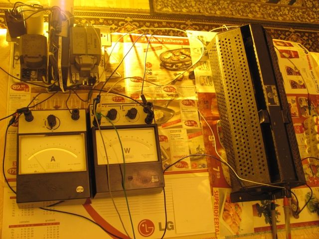

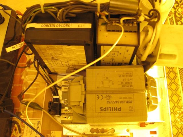

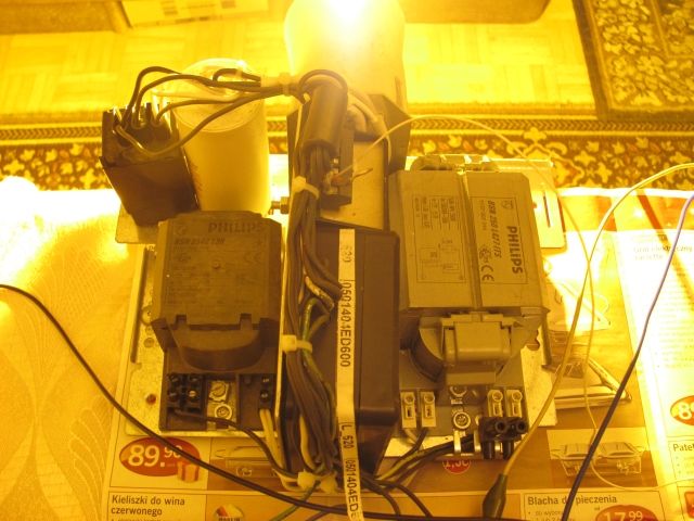

Panel z osprzętem z oprawy sodowej 250 W wyposażonej w reduktor mocy.
Na ostatniej fotce widoczne stanowisko pomiarowe.
Zastosowany układ reduktora mocy umożliwia płynną redukcję mocy oprawy do około 50% mocy znamionowej. Wykorzystuje regulator triakowy i współpracuje z dodatkowym pomocniczym statecznikiem. Pomocniczy statecznik jest przeznaczony do opraw 250 i 400 W (przełącza się odczep). Sterowanie reduktora jest napięciowe napięciem stałym, od zera do 10 V DC. Przy 10 V oprawa świeci pełną mocą.

Postprzez MRP200 » 21 grudnia 2010, 14:45
Zaznaczam, że to nie jest mój układ, a jedynie został wypożyczony do testów. Napięcie sterujące można zadawać z prostego zasilacza stabilizowanego z płynną regulacją napięcia od zera do ok. 10 V. W swoim układzie zastosowałem dzielnik potencjometryczny zasilany z zestawu akumulatorków 12 V.
Normalnie sterowanie odbywa się z układu kontrolnego "Network Lighting Control OLC" (to ta czarna puszka z tyłu panela). Sygnały przesyłane są drogą radiową lub po kablach sieciowych przez co do sterowania nie jest potrzebne dodatkowe okablowanie.

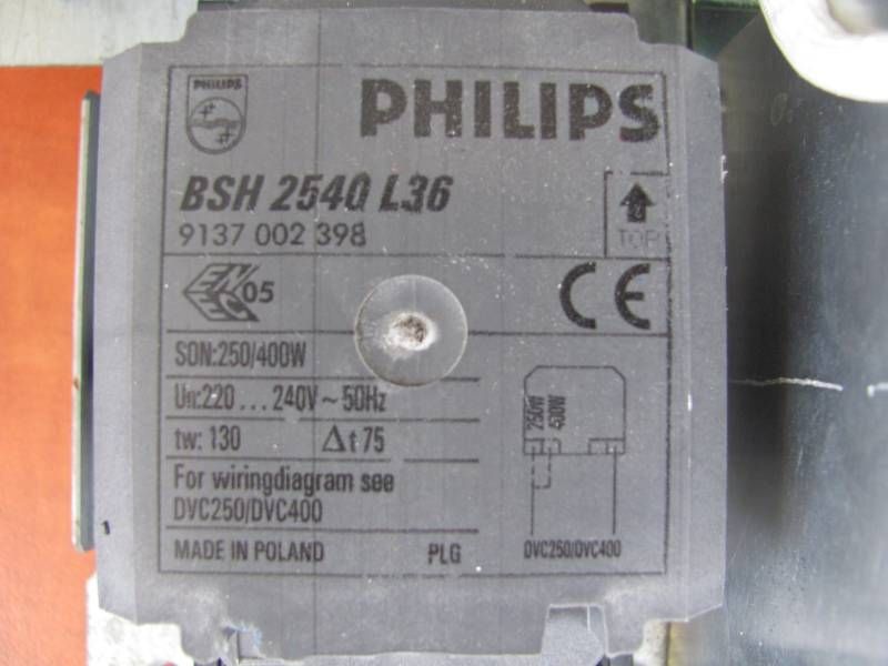

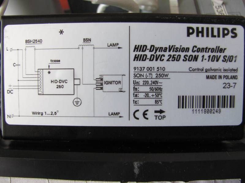

Postprzez MRP200 » 22 grudnia 2010, 13:29
Fotki tabliczek znamionowych najważniejszych elementów oprawy z reduktorem mocy:
Regulator triakowy
Widoczny jest również schemat połączeń. Sterowanie odbywa się wejściem DC.
Pozostałe elementy, czyli statecznik oznaczony na schemacie jako BSN oraz układ zapłonowy są typowymi elementami z oprawy tradycyjnej na osprzęcie Philipsa.
Samego schematu regulatora nie ma szans zdjąć. Układ jest zalany żywicą.

Postprzez KaszeL » 22 grudnia 2010, 16:19
Dzięki za foty, teraz wiadomo znacznie więcej. Do czego jest ta większa "czarna puszka" z której wychodzi sporo przewodów? Widać ją na foto koło regulatora...
