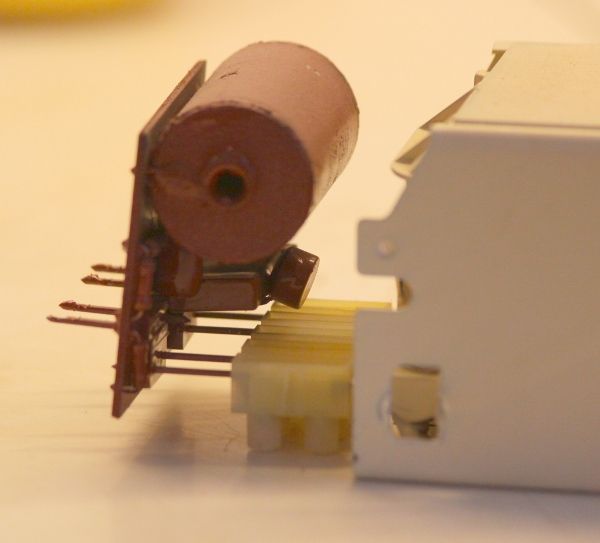

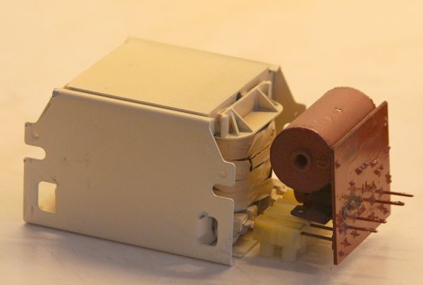

Dzisiaj dostałem paczkę z układem zapłonowym do MH 150W. Układ jak najbardziej magnetyczny, ale bardzo ciekawie zrobiony - nie ma zapłonnika w postaci osobnego urządzenia, ale statecznik z odczepem zapłonowym i całość układu na płytce.
tutaj z drugiej strony widok, płytka drukowana zalana lakierem.

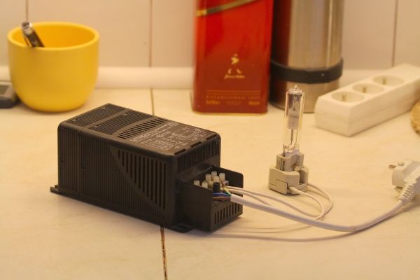

Podłączamy lampę w oprawce G12 (dla dokładności Philips CDM-T 942 150W) oraz kabelek zasilający
Podaję 230V

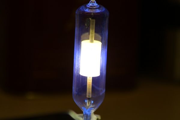

Statecznik bardzo warczy, tak bardzo, że drgania czuć na stole. Ale lampa świeci. Na razie rozgrzewa się powoli, jak na MH przystało.
By po chwili świecić pełną mocą. Statecznik warczy tak samo głośno cały czas.
