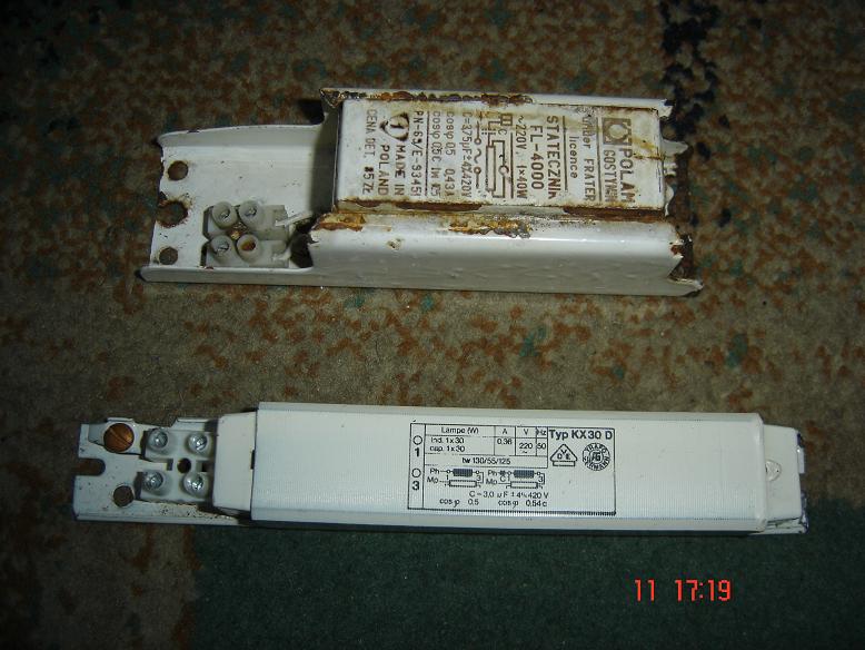

Wczoraj odpaliłem niezintegrowaną świetlówkę kompaktową Sylvania Lynx TE 26W/840 GX24q3 na stateczniku magnetycznym do świetlówek liniowych o mocy 30W, świetlówka świeci mocno, jednak po dość długim czasie statecznik ten osiągnął tak dużą temperaturę, że ledwo można go było dotknąć. Statecznik jest używany i pochodzi z zezłomowanej oprawy świetlówkowej 30W produkcji niemieckiej, a świetlówka jest prawie nowa.
Statecznik 30W na zdjęciu u dołu

A na zwykłej świetlówce 30W też tak się grzał?
Zmierz natężenie prądu płynącego przez statecznik.

Racja, byc moze swietlowka wymusza wiekszy prad z powodu innego typu swietlowki, zakladajac ze owy statecznik jest ok.

A może kiepska izolacja między blachami rdzenia dławika i prądy wirowe robią swoje :roll:

Możliwe też, że te typy tak mają. Jeżeli nagrzewa się do temperatury w granicach 70-80 C to jeszcze jest w porządku. Nawet w fabrycznie nowych oprawach po długotrwałej pracy stateczniki były tak gorące, że aż śmierdziały farbą. Niestety, te nowe konstrukcje są często projektowane z mniejszym zapasem mocy i stąd to grzanie.

Powody tej temperatury moga byc rozne-tak jak piszecie,mimo wszystko moze tak ma byc . Trzeba sie dowiedziec wiecej na temat tego statecznika. Czasem temp. jest napisana. Jesli statecznik ten bedzie dzialal w normalnym ukladzie czyli przeznaczona dla niego swietlowka i roboczym pradem , ;) mozna diagnozowac jego temp. :P
