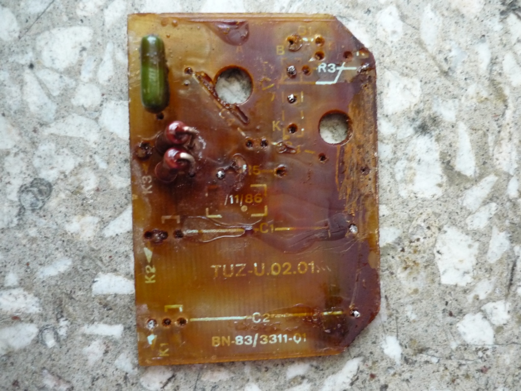

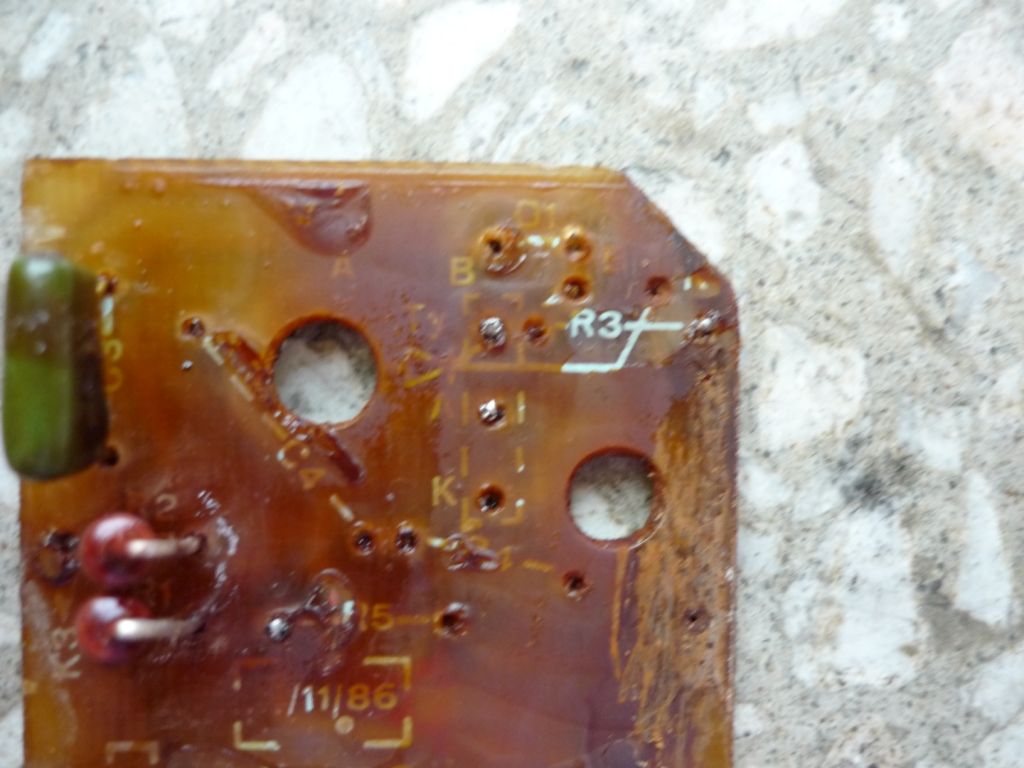

Dostałem w/w zapłonnik. Rozebrałem całą płytkę by ją wyczyścić.Teraz nie wiem jakie tam idą elementy,bo były nieczytelne. Więc może ktoś napisać wartości i typ każdego elementu :?:
Dorzucam zdjęcia płytki:

Ten schemat nie bardzo zgadza sie z moim układem :roll: Mogłbyś podac wartości R3,R4,R5 i D1 :?:

Marek140 napisał(a):Dostałem w/w zapłonnik. Rozebrałem całą płytkę by ją wyczyścić.Teraz nie wiem jakie tam idą elementy,bo były nieczytelne. Więc może ktoś napisać wartości i typ każdego elementu :?:
Ja się pytam po co :!: (facepalm)

Postprzez Marek140 » 8 lipca 2012, 10:10
litak1 napisał(a):Ja się pytam po co :!: (facepalm)
W środku bylo pełno rdzy ;)

Postprzez Jorgus » 8 lipca 2012, 12:08
Marku,istniało kilka rodzai TUZ'ków ;)
w dodatku jedne były produkowane przez POLAM GOSTYNIN,POLAM,POLAMP ...
uwierz,te płytki bywały różne-podobnie jak ta "elektronika" w środku
Tak na zdrowy rozum,to przed rozebraniem mogłeś sobie porobić foczky np.komórką.Teraz nie miał byś kłopotów z poskładaniem tego TUZ'a w całości ;)

Postprzez Marek140 » 8 lipca 2012, 17:59
Większość rzeczy złożyłem do kupy ;) Teraz potrzebuję tylko wartości R3 R4 R4. :?:

Postprzez mosfetkiler » 9 lipca 2012, 07:56
Wg. schematu:
R3 = 24omy,
R4 = 110omów.
A swoją drogą to ciekawy okaz chyba "przejściowy".
Płytka drukowana ewidentnie wykrojona pod starszą wersję z półprzewodnikami z podstawą śrubową:
tyrystorem BTP10/500 i diodą antyrównoległą BYP680- 400R.

Postprzez Marek140 » 9 lipca 2012, 20:21
mosfetkiler napisał(a):Wg. schematu:
R3 = 24omy,
R4 = 110omów.
Nie stosowano wtedy diaka lecz układ zastępczy z tranzystorów komplementarnych pnp/npn.
Dzięki,ale jeszcze potrzebuje R5 ;) Tyrystor w tym układzie to BTP128-550,i diak DB3.
EDIT; R5 ma 33 omy ;)
