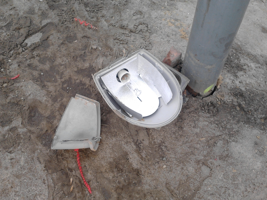

Witam, dziś znalazłem Malagę niestety widać że po przejściach. Brakuje dołu czyli statecznika i całej reszty (została na górze słupa). Cała oprawa jest popękana, odbłyśnik też powyginany, ogółem nie dało się uratować. Jedyną żeczą która była ok jest żarówka sodowa 100W wraz z oprawką porcelanową. Wiem, że takiej żarówki bezpośrednio pod 230V się nie ruszy, potrzebny jest układ. Próbowałem już ze starterem 80W do świetluwek...bezskutecznie. Czy pomożecie mi zbudować ów układ aby soda rozświetlała mój pokuj?

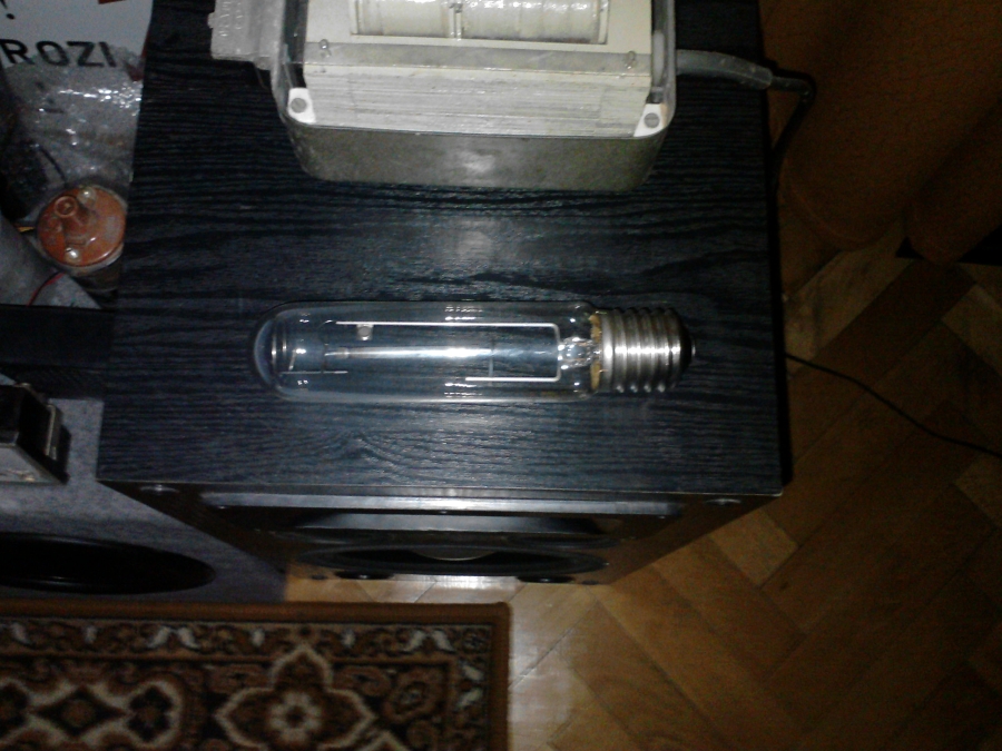

No problem. A zdjęcia tej lampy? Niby nic, ale warto się pochwalić tą sodą.
Re: Układ zapłonowy do sody 100W
Postprzez dawidizolator » 13 lutego 2011, 19:26
Ok, fotki za chwilkę zrobię i wrzucę, dam jeszcze foto tej oprawy po upadku :mrgreen:
Oto fotki:
