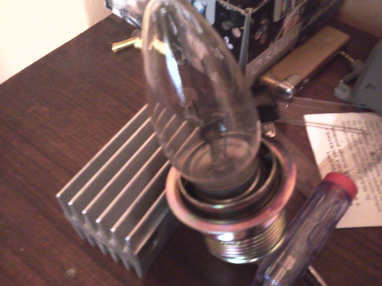

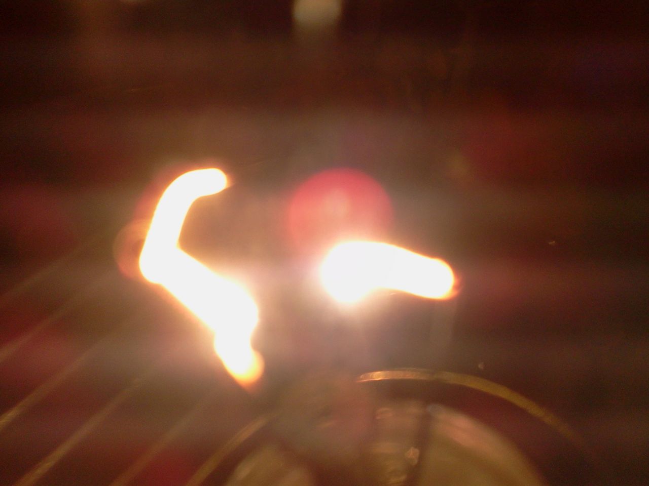

Dziś mnie podkusiło by spróbować odpalić przepaloną żarówkę za pomocą zapłonnika do sodówek i MH, wszystko przez statecznik 70W.
Po załączeniu zasilania żarówka błysnęła i zaczęło się tlić w przerwie żarnika. Po lekkich wstrząsach żarówka zaświeciła, lecz przerwa była nadal lecz nie widać było tam wyładowania.
Poniżej zdjęcia (sorki za jakość):
Czyżby zaszła emisja elektronów?
PS. Próbowałem jeszcze katować inne żarówki w których doprowadzenia z gwintu do bańki były całe i tak samo było (warunkiem musi być żarnik zachowany, mimo iż nie w jednym kawałku).

Tam było wyładowanie tylko nie jest widoczne zbyt dobrze z powodu jasności żarnika. Bo sam gaz (azot,argon) ma mało intensywne wyładowanie :) Pasowałyby lepsze fotki ;)

Postprzez Kolekcjoner93 » 26 czerwca 2012, 21:28
Tej żarówki już nie sfocę bo się kawałek żarnika upalił i nie odpalała. Jak bedę mieć kolejną z przepalonym żarnikiem to będzie fotoreportaż i może film gratis.

To czekamy, ja też kiedyś tam robiłem tak samo z żarówką i po mocnym przyjrzeniu się widać było słabe różowawe wyładowanie

Postprzez Kolekcjoner93 » 26 czerwca 2012, 22:21
U mnie na początku żarnik nie świecił tylko wyładowanie o fioletowym zabarwieniu w przerwie, potem coś się stało i zaświeciło włókno.

Postprzez litak1 » 26 czerwca 2012, 23:13
Kolekcjoner93 napisał(a):U mnie na początku żarnik nie świecił tylko wyładowanie o fioletowym zabarwieniu w przerwie, potem coś się stało i zaświeciło włókno.
Na początku układ zapłonowy dawał ci tam tylko impulsy HV dlatego były widoczne (mały prąd włókno zimne), potem nastąpiło zapalenie łuku popłynął duży prąd i włókno się rozrzażyło, a światłość łuku była na tyle mała w stosunku do żarnika że nie zauważałeś jej ;)
